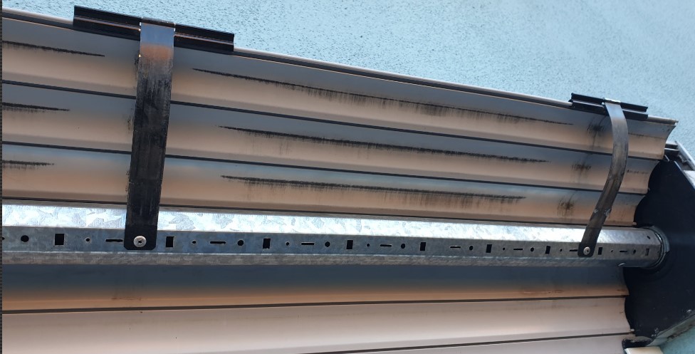

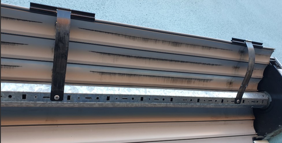

    der Gurt an meinem Rollladen ist gerissen. Beim Ausbauen habe ich gemerkt, dass der Rollladenkäfig an der Welle festgenietet ist. Nun meine Frag, wie kann ich den Gurt am besten wechseln? Muss ich die Nieten aufbohren oder gibt es noch weitere Lösungen? Über hilfreiche Antworten würde ich mich sehr freuen. LG Peter.

    Wenn du nur den Gurt wechseln willst, dann kann der Rollladenpaner dran bleiben.
    - Rollladen ist jetzt unten, also erstmal den alten Gurt wäch und bei guter Sicht sehen wie der neue am besten zu befestigen ist.
    - Panzer aufwickeln und den neuen Gurt mit 2-3 umdrehungen um die Welle legen, dann das Ende befestigen und den Gurt in die Gurtscheibe legen.
    - Den Panzer langsam bis nach unten abrollen, die Feder im Gurtwickler durchdrehen Spannen und das andere Ende in den Gurtwickler befestigen. Nicht vergessen die Wicklerblende vorher mit aufzufädeln^^
    Achtung es tut sehr weh, wenn die Rolle vom Wickler sich selbstständig amcht und man versucht mit der Hand zu bremsen. Nimm dir jemanden dazu der dir halten hilft.
    Gutes Gelingen!
