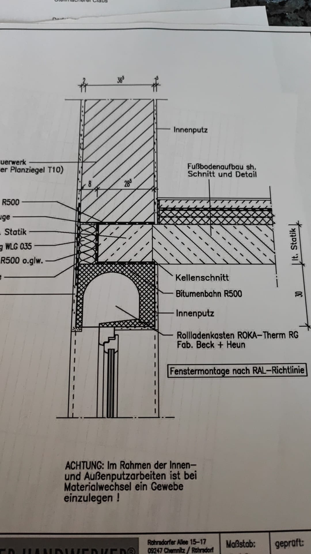

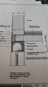

    in unserem Neubau wurden vor etwa 12 Jahren Rollladenkästen des Typs Roka-Therm RG verbaut. Inzwischen sind an mehreren Fenstern im zweiten Obergeschoss die Rollladengurte abgerissen.
    Da sich die betroffenen Fenster in der oberen Etage befinden, ist ein Zugang von außen ohne Gerüst leider nicht möglich. Daher möchte fragen ob jemand eine Idee hat wie sich die Rollladenkästen von innen fachgerecht oder auch nicht fachgerecht öffnen lassen, um die Gurte wieder einzufädeln bzw. zu ersetzen.
