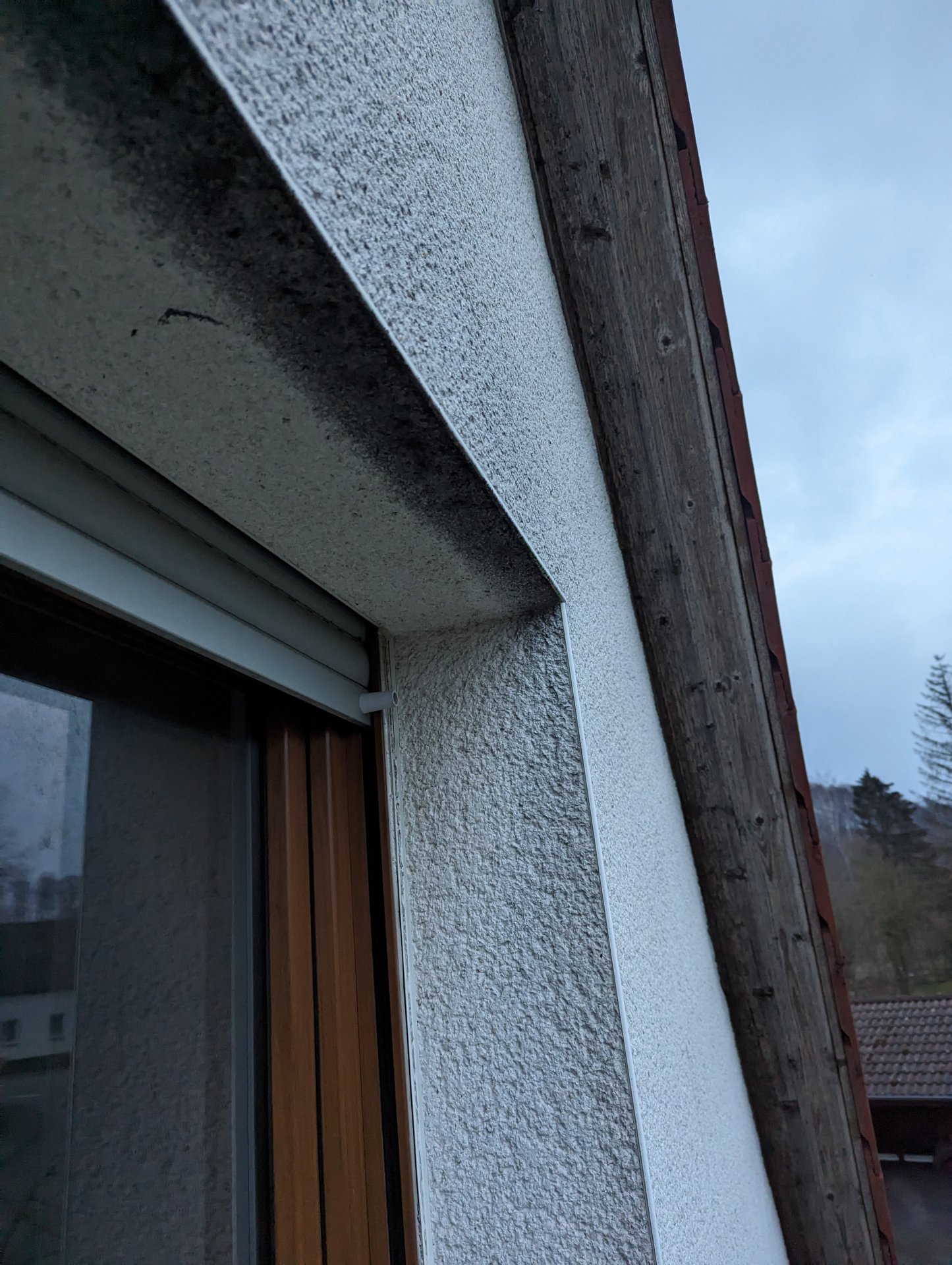

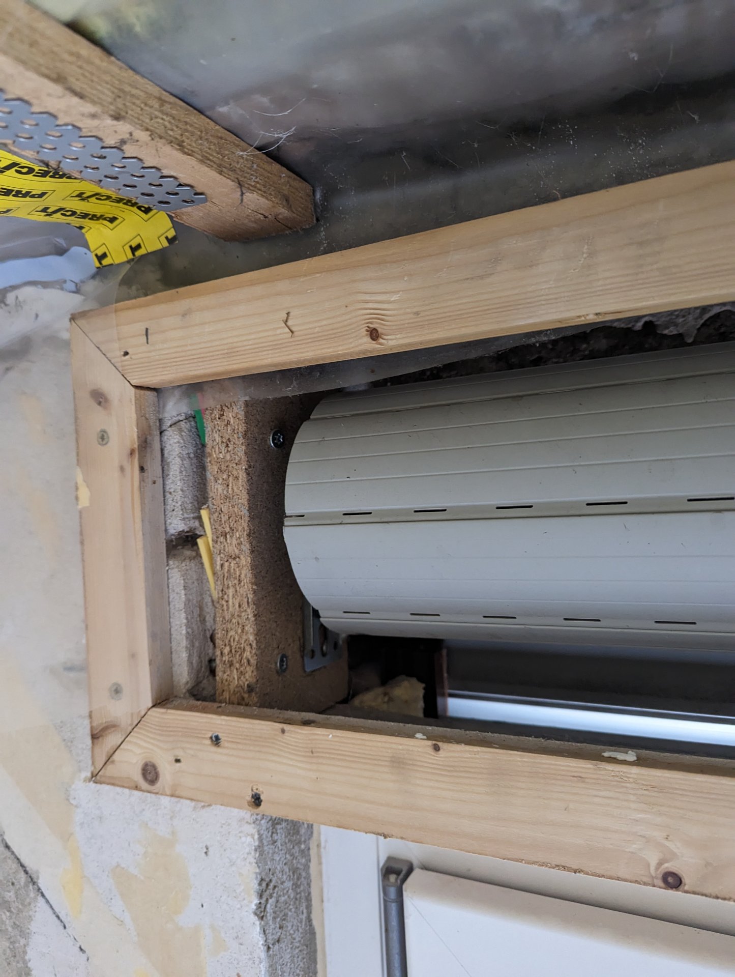

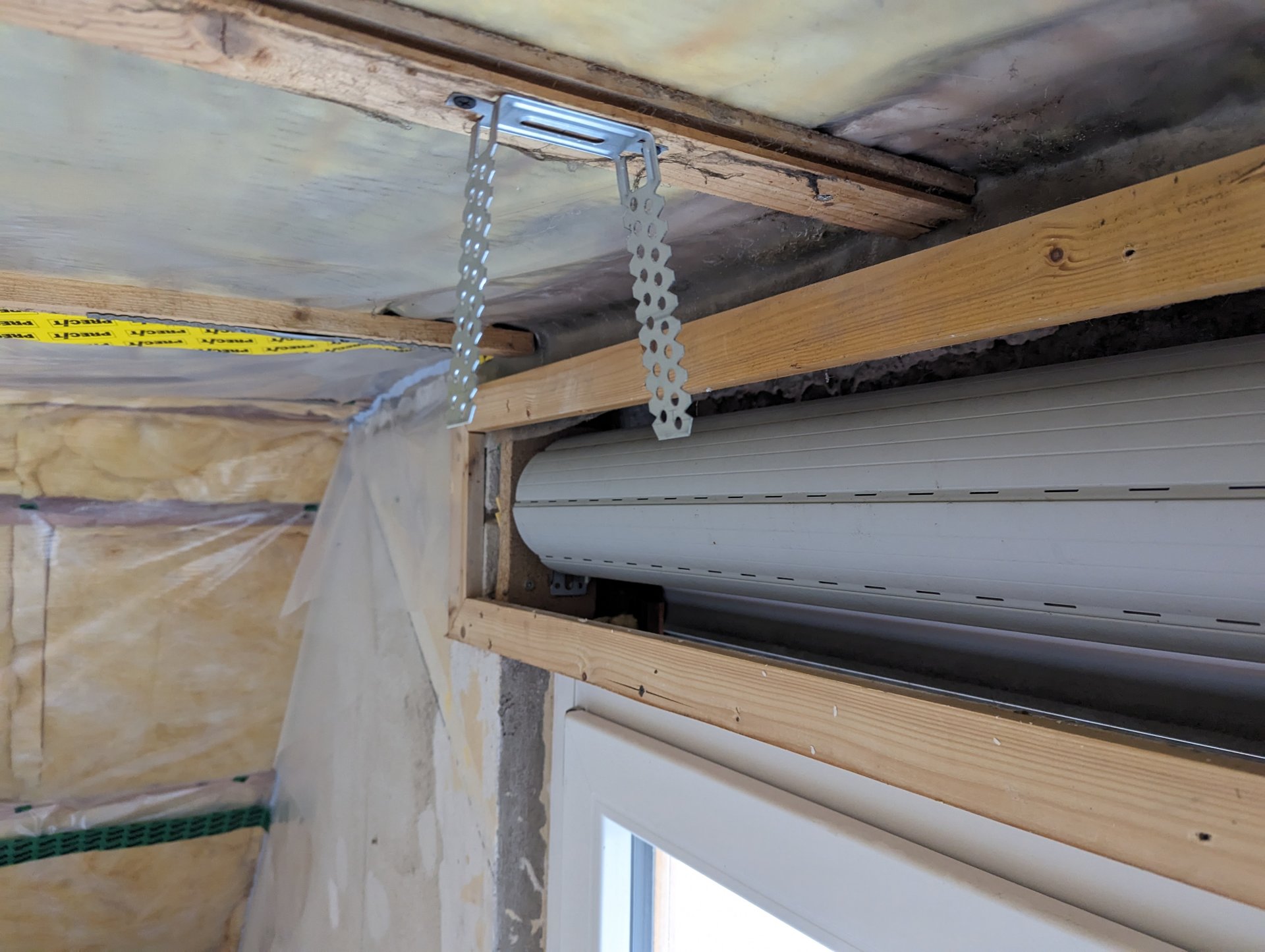

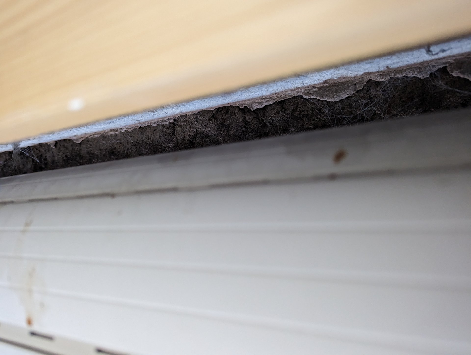

    bei unserem Altbauteil ragen bei einigen Fenstern die Rolladenkästen ca 3cm nach innen. Außerdem ist der Kasten praktisch nicht gedämmt, lediglich 1cm Styroporplatte wurde auf der Innenseite des Kastens/Deckels aufgebracht.
    Ich möchte zum einen den optisch über den Fenstern rausragenden Rollladenkästen bündig mit der Wand abschließen lassen und zum anderen den Kasten an sich dämmen.

    Ich habe schon nach neuen Rollladenkästen geschaut, jedoch passt es meist wegen der geringen Einbautiefe nicht.
    Neuer Rollladenkästen, damit ich von unten an die Rollläden kommen kann und nicht wie derzeit die Vorderseite anschrauben muss.

    Wie sieht denn das von außen aus? Bild bitte?

    Hi,
    so sieht's von außen aus.

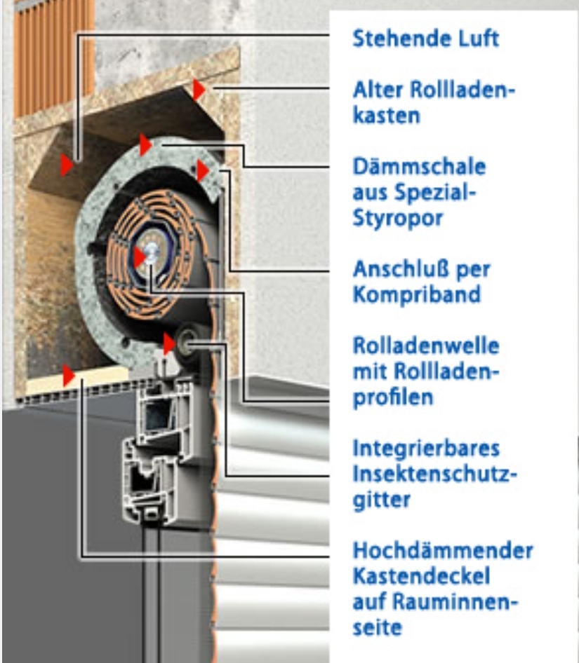

    Du kannst mal nach Thermo Rollladen oder Modernisierungs Rollladen googeln.
    Die wurden für den Fall entwickelt, dass der bestehende Kasten dran bleibt.
    Sie beispielhaft so aus wie am Foto.
