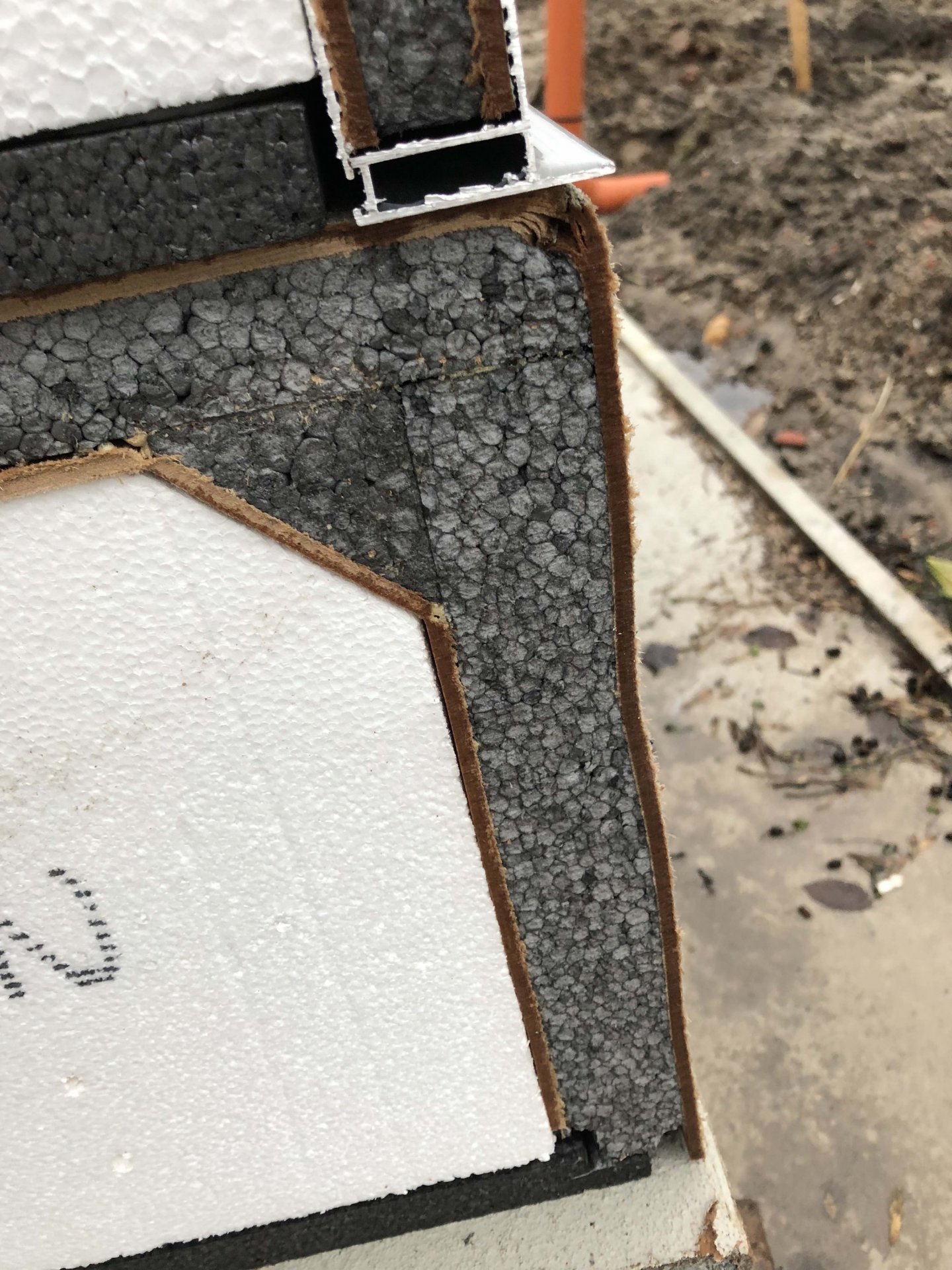

    ich bin derzeit beim Bau (bzw. lasse bauen) eines EFH.
    In den nächsten Tagen kommen die Maurer und beginnen mit mauern des EG. Bereits vor einigen Wochen wurden die Rollladenkästen geliefert und einfach auf der Bodenplatte abgestellt. Diese wurden weder überdeckt noch sonst wie geschützt. Da es in denn letzten Tag "etwas" geregt hat, wurde die Rollladen entsprechend nass und haben sich teilweise verformt (siehe Bilder). Können die Kästen so verbaut werden oder soll ich lieber beim Bauunternehmen auf Ersatz bestehen?

    Wenn sie sich verformt haben sollen sind sie unbrauchbar!!!
    Insbesondere die Al-Leisten an denen Fenster und die Abdeckplatten angesetzt werden müssen gerade sein.
    Ausschuß und weg damit!
