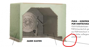

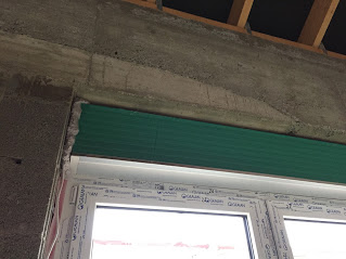

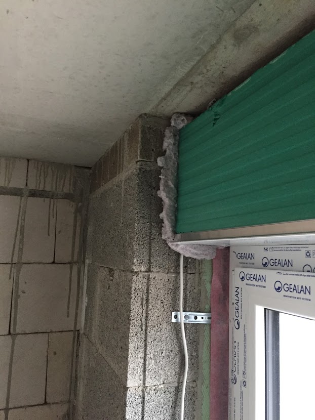

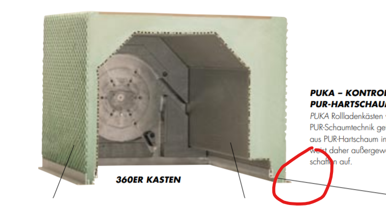

    Mein Fenster Bauer hat die falschen Rollokästen bestellt und auch schon verbaut. Ich weiß, ich muss das nicht akzeptieren, aber ich befürchte , wenn er die Fenster wieder ausbaut, dass meine Mauerrandstreifen den Ausbau nicht überleben werden. Die Kästen haben nicht die richtige Tiefe und schließen nicht mit der Innenwand ab. Der Fensterbauer will sie jetzt mit Styrodur auffüllen. Da die Kästen eine Putzschiene schon integriert haben , ist die jetzt natürlich zu kurz.
    Gibt es eine Möglichkeit diese zu verlängern, damit der Putzer die annehmen kann? Oder gibt es noch andere Möglichkeiten um einen Sauberen Abschluß hinzubekommen?
    Bilder kann ich morgen nachreichen.

    Geht schon. Putzer nehmen Eckschienen

    der Kasten sollte aber an der Unterseite nicht geputzt werden.

    Na ja doch, dass Stück was rangebastel wird... Da gehen die Putzer auf die Anputzschiene.

    ja, aber die ist ja jetzt zu kurz.
