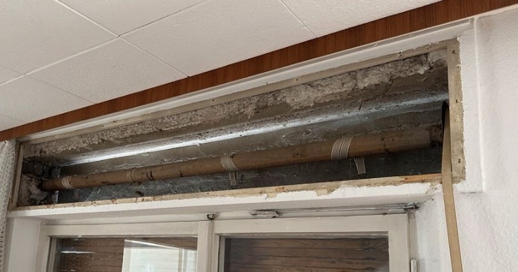

Diskutiere Rollladenkästen zumauern im Mauerwerk Forum im Bereich Neubau; Hallo, wie geh ich hier am Besten vor? Richtung Außenwand eine styroporplatte rein und dann zumauern mit Ytong und Mörtel zuwerfen?

    Würdest du den Rolladenkasten ganz entfernen?
    Könnte man den Sturz auch unterhalb miteinbinden?
    Oder einfach entfernen, und 2x 11,5er Ziegelstürze setzen? Überhalb dann zumauern
    Das Fenster kommt raus

    Und für die bessere Belüftung lasst du dann einfach das Loch offen, oder kommt da wieder ein neues Fenster rein? Da wäre dann die Frage: warum willst du keinen Rollladen mehr?
    Wenn keines mehr rein kommt, dann gehe ich davon aus das die Öffnung geschlossen wird. Sollte dies der Fall sein Kasten raus und von unten her zumauern.

    Du könntest ESP Dämmung mit Armierungsmörtel in den Kasten einkleben und dann verputzen.
    Zumauern wird schwierig, da die Steine ja nirgends aufliegen. Man könnte auch Wediplatten nehmen
    und abkoffern und mit Dämmung füllen. Finden an der Fassade auch Arbeiten statt? Wenn ja,
    könnte man die Chance nutzen und das Fenster eventuell nach oben vergrößern.

    Magst du uns evtl. aufschlauen was genau dein Ziel ist? Einfach nur den Rolladen inkl. Kasten stillegen?
    Iat jetzt nur ne Laienmeinung, aber ich hätte (wenn genau dass, das Ziel sein soll) glaub ich sowas ähnliches wie Ab in die Ruine gemacht:
    - Innenleben raus
    - Hinten, oben, unten, links und rechts jeweils ne Styrodurplatte mit PU Schaum reinkleben.
    - Ecken / Stöße mit Alu-Tape abkleben
    - Hohlraum mit Stopfwolle füllen
    - Raumseitig eine Bauplatte aufkleben (Wedi, Qboard, Jackoboard etc.) und die dann verspachteln / verputzen / tapezieren.
    - Evtl. den "schlitz" von aussen noch verputzen wenns stört.
    Quasi ein bisschen wie bei ner normalen Rolladenkastendämmung
