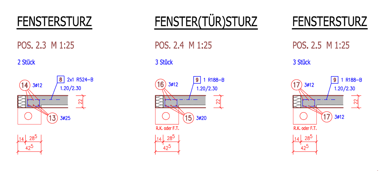

    Guten Tag zusammen,

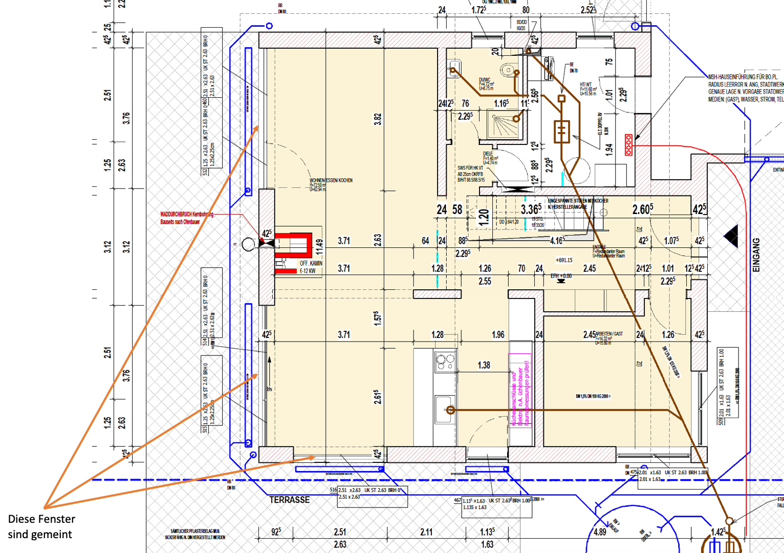

    nach einigen Gesprächen mit unserem Bauträger zu unseren Fenster haben wir uns nachträglich für Deckenhohe Fenster im Wohn- und Essbereich entschieden. Nun kam von uns die Frage wo werden dann die Rolllädenkästen verbaut?
    Der Rollladenkasten hat die Maße (B x H): 22 cm x 30 cm.
    Der Bauträger meint es besteht die Möglichkeit die Rollladenkästen in der Decke zu verbauen.
    Nun meine Frage: In wie weit ist das überhaupt möglich und gibt das mit der Statik probleme?

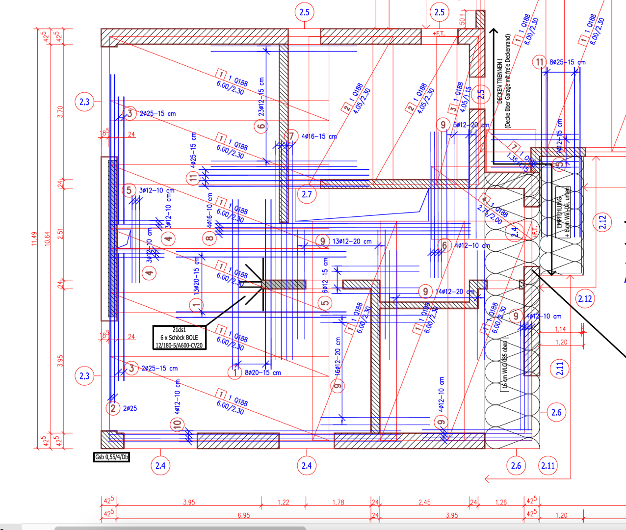

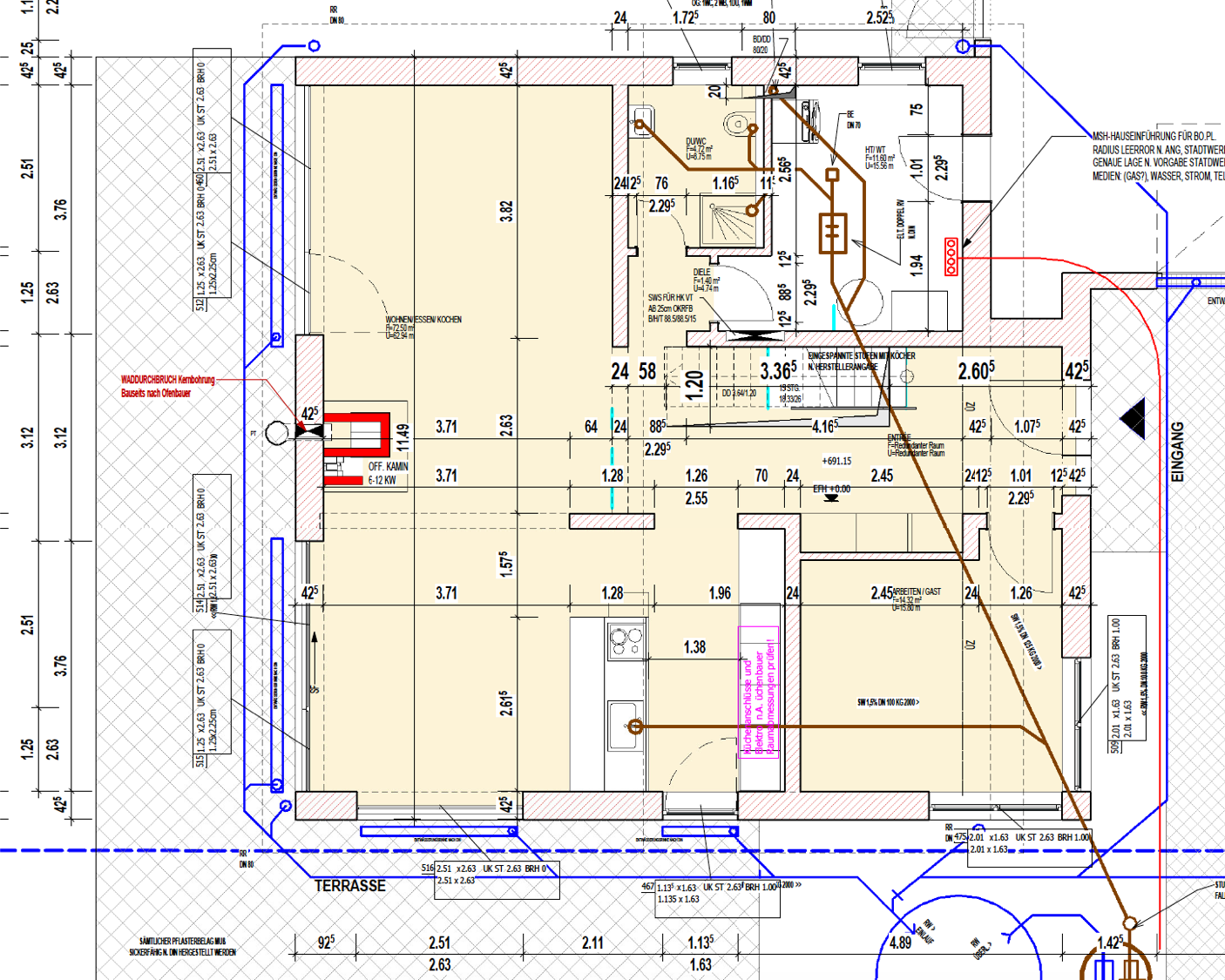

    Im Anhang habe ich ein Bild zum Grundriss angehängt. Links ist der Wohn- und Essbereich zu sehen.
    Die involvierten Fenster sind mit orangenen Pfeilen gekennzeichnet.

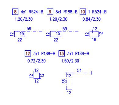

    Der Plan vom Statiker sieht über den Fenster Stahlkörbe vor.
    Ist unser Vorhaben überhaupt realisierbar um statisch sicher zu sein.
    Vielen Dank schon mal im Vorraus für alle Antworten :-)

  2. #2 Fabian Weber, 09.08.2021
    16.358
    6.501
    Lass Die doch von der Baufirma mal eine Skizze anfertigen.
    Kann man sicherlich machen, aber ob das dann besonders gut aussieht?
    Warum wird dass Fenster nicht einfach in die Dämmebene gesetzt?

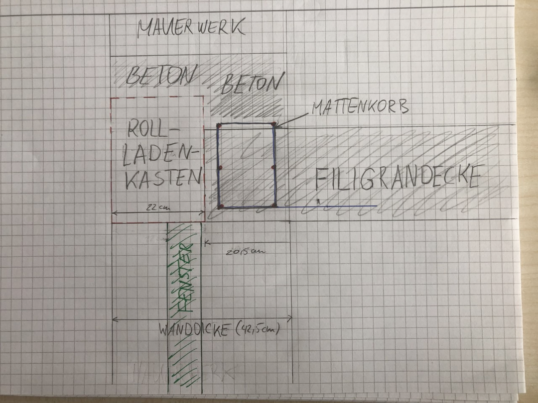

    Hallo Fabian Weber,
    Die Skizze sah ungefähr so aus:
    Danke

    Kommt da noch Dämmung aufs Mauerwerk?
    Wenn nicht, ist das eine Wärmebrücke.

    Beschreib doch mal den Wandaufbau der Außenwand, das werden ja nicht 42,5cm Ziegel sein.

    doch wir bauen mit einem 42,5 cm Stein (Porenbeton).

    Bei uns wird es keine Dämmebene geben, da es ein 42,5 Porenbeton-Stein ist.
    Und wir wollen das der Rollladenkasten nicht von außen sichtbar ist.

  10. #10 Fabian Weber, 09.08.2021
    16.358
    6.501
    Ok, die Art der Außenwand finde ich erstmal sehr lobenswert hinsichtlich Nachhaltigkeit.
    So wie Deine Baufirma es vorschlägt wird es schon gehen.
    Das ist dann ein sogenannter Überzug anstelle des Sturzes.
    Es kann aber sein, dass der dann so hoch wird, dass es im OG schwer wird auch bodentiefe Fenster zu bauen.
    Das muss dann mal der Statiker ausrechnen.
