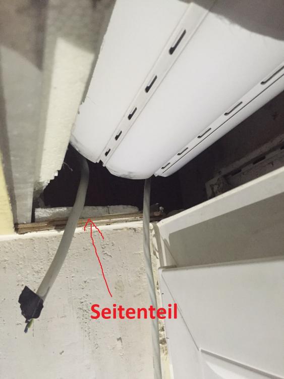

    habe folgende Herausforderung:
    Ich weiß nicht genau wie man diese Art von Rollladenkasten nennen. Er ist innenliegend, aber in der Wand drin. Optisch gesehen meiner Meinung nach eigentlich Top. Technisch.... naja..
    Anbei ein Bild. Habe die Rollläden auf Elektro umrüsten lassen. Neue Alu Panzer kommen auch noch rein. Dann soll das ganze geschlossen werden. Aktuell war es so das eine Platte (vermutlich Spanplatte) drauf geschraubt wird. Habe ein paar Pfeile dem Bild hinzugefügt damit es deutlicher wird. Auf dieser Platte, (die Platte selber ist nicht mal 1 cm. stark) ist noch etwas Dämmung vorhanden. Im Rollladenkasten ist auch Dämmung enthalten. Baujahr ist 1990. Die Fenster wurden vor ein paar Jahren erneuert. Außenrum war noch Silikon damit das ganze dicht ist.
    Für mich wirkt das ganze aber nicht wirklich dicht. Kann es jedoch noch kaum beurteilen da aktuell erst Baustelle. Von Außen kommt ja genug Außenluft in den Kasten. Stelle mir die Frage ob diese dünne Platte inkl. Dämmung wirklich ausreicht damit nicht zuviel Außenluft reinkommt???? Zumal die Platten auch nicht mehr den besten Zustand haben aufgrund des abbauens.
    Ich habe überlegt vielleicht dann direkt darunter nochmal irgendwie ne zusätzliche Platte anzubringen die dann auch ab dem Sturz bis zum Fenster reicht. (aus Holz?)
    Habt Ihr eine andere Idee? Ist so was standardisiert?

    Es gibt von verschiedenen Herstellern Rolladenkastendeckel aus weißem Kunststoff mit einem Dämmstoff, der direkt darauf aufgebracht ist.
    Die Punkte an denen der Deckel geschraubt wird werden von einer Klippleiste verdeckt.
    Vor allem vor dem Hintergrund, dass ein Rolladenkastendeckel eine Revisionsöffnung ist, verwende ich diese Deckel sehr gerne.

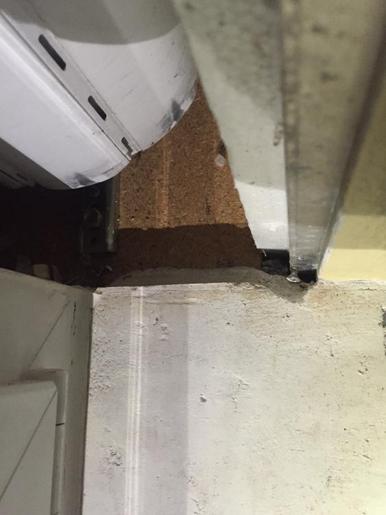

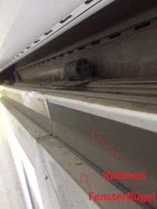

    Hey MarvMD92,
    habe mich jetzt etwas mit dem Thema beschäftigt... Verstehe langsam das System... Aber ein paar fragen habe ich noch.
    Anbei 3 Bilder die meine Situation zeigen.
    Erstes Bild mal einfach in den Kasten reinfotografiert. (ich weis, muss noch geputzt werden) :)
    Dazu gleich die Frage. Die neue Abdeckung... Kommt Sie über den Rahmen? Oder bis zum Rahmen? Ich denke mal über, also weiter als der Rahme. Wieviel weiter?
    Zweites Bild zeigt ein Seitenteil. Aus dem Selben Material wie die alte Abdeckung. Damals silikoniert.
    Dritte Bild zeigt die andere Seite. Ich habe das Seitenteil mal entfernt. Es war auch am Metall verschraubt.
    Weitere Fragen:
    Zu den Rolladenkastendeckeln gibt es Seitenteile. Verstehe ich es richtig das man links und rechts diese Seitenteile zuerst dran machen sollte? Wie werden sie befestigt?
    Der Deckel wird ja vorne an dieser Metallleiste verschraubt. Das habe ich soweit verstanden. Dann gibt es ja diese Kippleiste damit man die Schrauben nicht sieht. Wie wird der Deckel aber Hinten dicht verschlossen? Also am Fensterrahmen? Liegt der Deckel dann einfach drauf?

    Hi Bendeko,

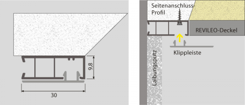

    das Profil kommt über den Rahmen, viele Fenster haben dort ein Bodendeckelanschlussprofil in den man den Rolladenkastendeckel einschieben kann.
    In deinem Fall würde ich den Deckel je nach dem wie viel Platz du hast so ca. 2-4cm nach innen überstehen lassen. (Würde ich davon abhängig machen in welchen Standardtiefen es die Deckel gibt )

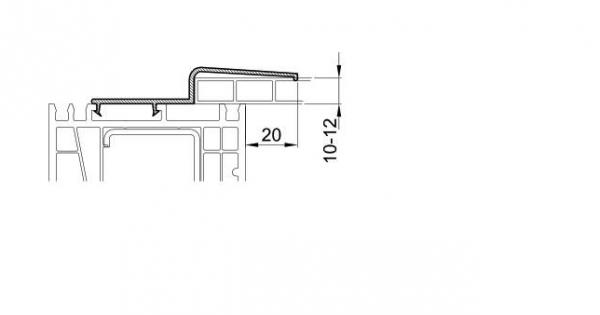

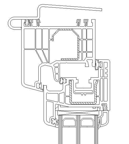

    Die Seitenteile kann man verwenden, muss man aber nicht, man kann den Deckel auch knapp bemessen und dann links und rechts mit Silikon abspritzen. Anbei trotzdem mal ein Detail von einem Hersteller, hier sollte man schrauben, wenn das nicht geht haben wir aber auch schonmal geklebt. render.image.png
    Hinten am Kasten sehe ich für deinen Fall 2 möglichkeiten, da du kein Bodendeckelanschlussprofil hast.
    Entweder du drehst eine Schraube von unten durch den Blendrahmen des Fensters nach oben in den Deckel der dann natürlich weit genug auf dem Fenster liegen muss oder du gehst auch hier hin und ziehst hinten vorsichtig eine Silikonfuge.
    Optimallösung wäre natürlich bei den Fensterbauer von damals zu gehen und zu fragen ob er dir Bodendeckelanschlussprofile besorgen kann, welche auf dein Profilsystem passen, allerdings müsste dann vorne die Abdruckrolle weg.
    Wie war denn der vorhandene Deckel fest ? Oder lag der nur auf dem Fenster auf ?

    Auf deinem Fensterrahmen fehlt die Rollladentraverse, in die du den Revisionsdeckel rein schieben kannst.

    Bodendeckelanschluss muss nicht unbedingt so ausgeführt sein wie in der Zeichnung von Voda, wenn er so ausgeführt ist, wie in meiner Zeichnung, dann lässt er sich normalerweise nachträglich reinklipsen.
