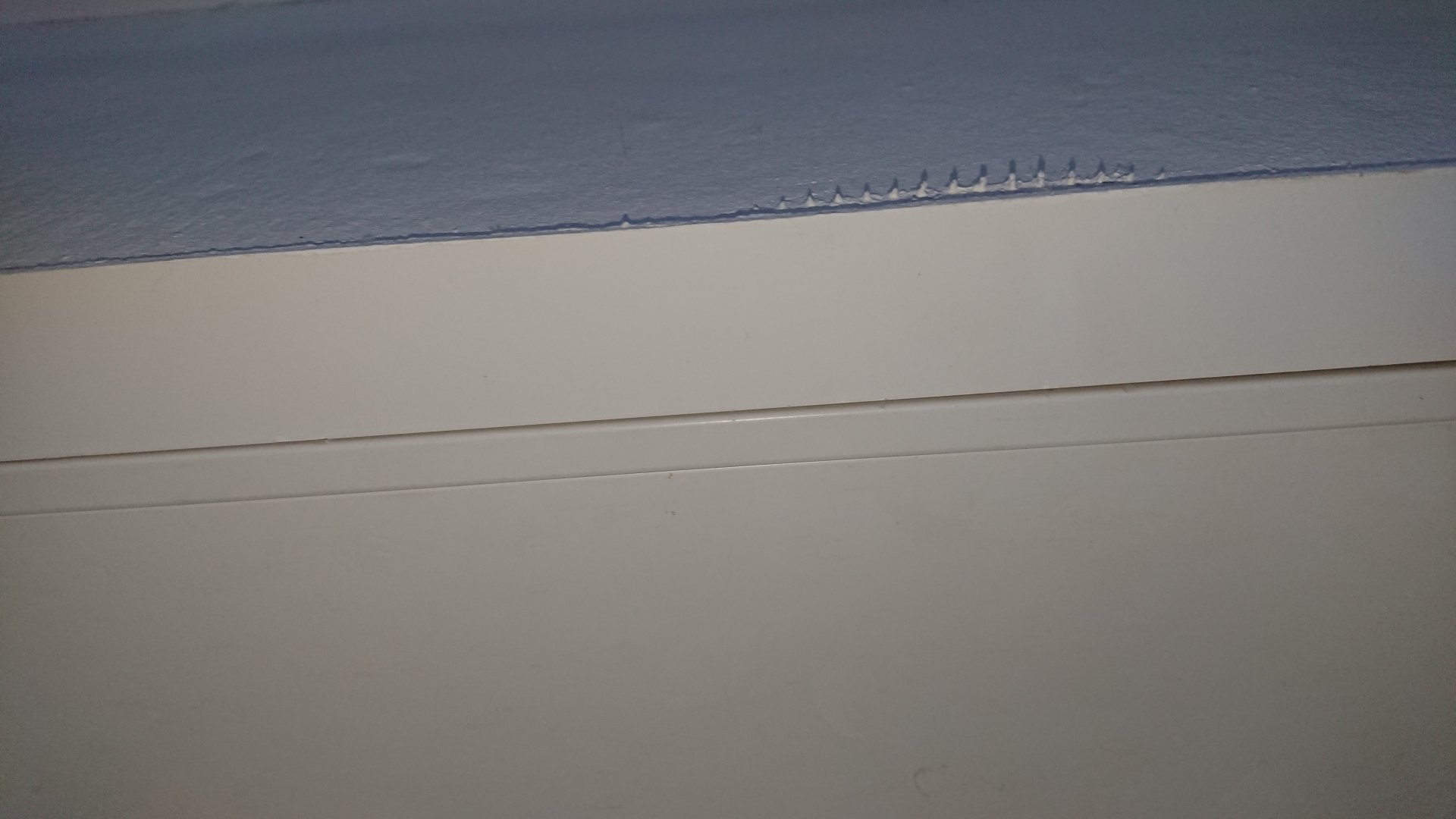

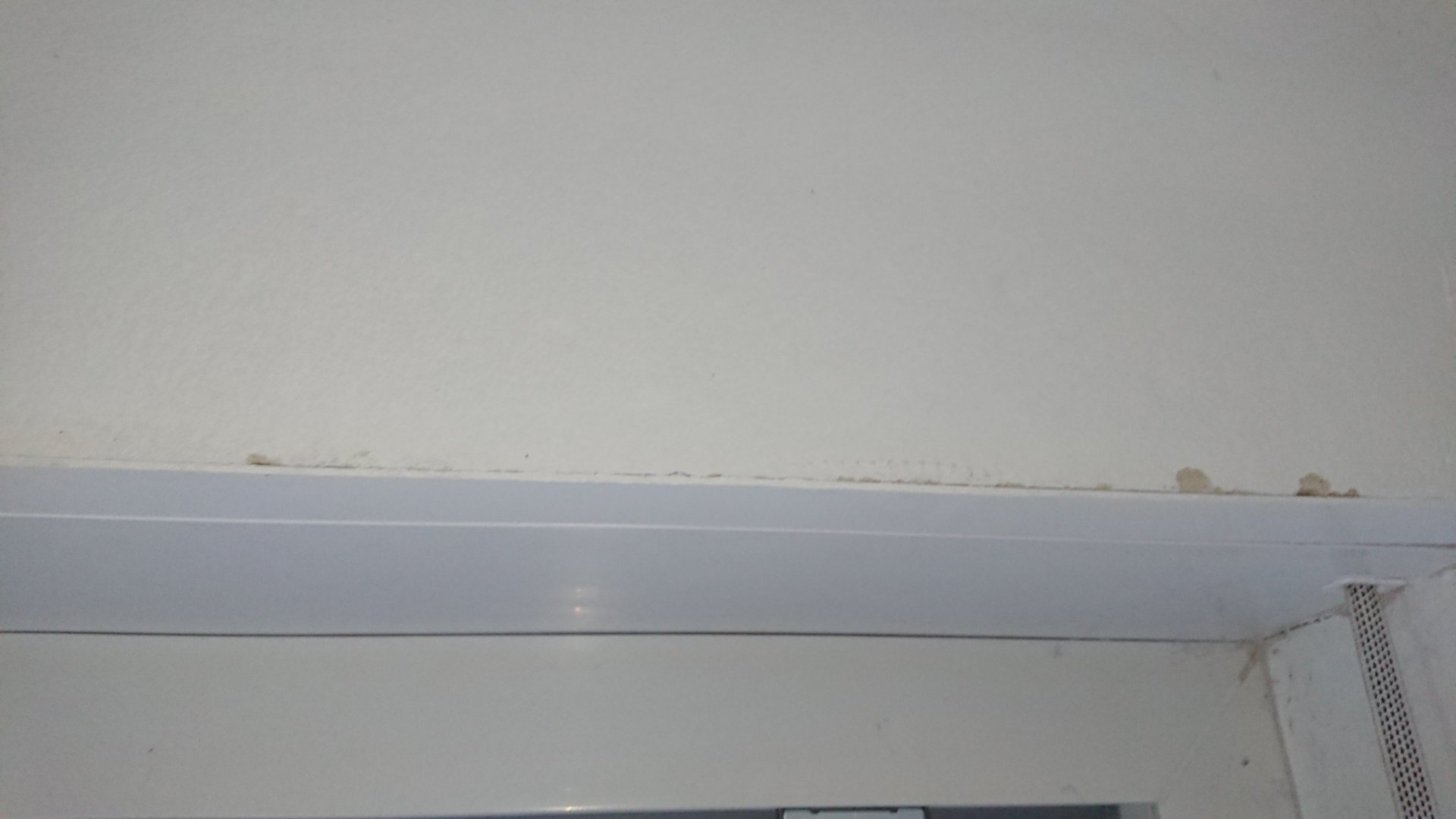

    Ein Rollladen hat sich verklemmt und ich müsste den Kasten öffnen, um zu schauen, wo es hakt. Leider habe ich nicht herausgefunden, wie der Kasten genau aufgebaut ist und hoffe jetzt, dass jemand hier im Forum das Teil (er)kennt.
    Vielen Dank!
    Kilian

    Hallo Kilian
    es gibt 3 Möglichkeiten:
    1. von unten öffnen. Also dort wo der Gurt rein geht. Allerdings erkenne ich keine Schrauben auf dem Bild.
    2. die Schrauben wurden über tapeziert. Nimm dir einen starken Magneten und sich einmal die Wand über dem Rollladen ab. Also genauer gesagt die Ecke unten. Ggf. kannst du sie auch ertasten.
    3. Von außen würde ich auch einmal einen Blick darauf werfen, wobei das eher bei einem Anbaukasten der Fall wäre.
    Vielleicht ist auch der Schlitz breit genug um hinein zu fassen und die einzelnen Rollladenelemente etwas zu verschieben?
    Viel Erfolg!

    ich habe es jetzt geschafft! Es handelt sich um einen Veka-Kasten mit Revision von unten. Man kann die Platte unten öffnen, sie endet an dem Schlitz, der am nächsten zum Fenster liegt(im zweiten Bild der untere). Dort kann man die Platte etwas nach unten biegen und dann über dem Fensterrahmen rausziehen. Die Styropor-Teile zur Isolation liegen dann lose im Kasten.
    Vielen Dank nochmal!
