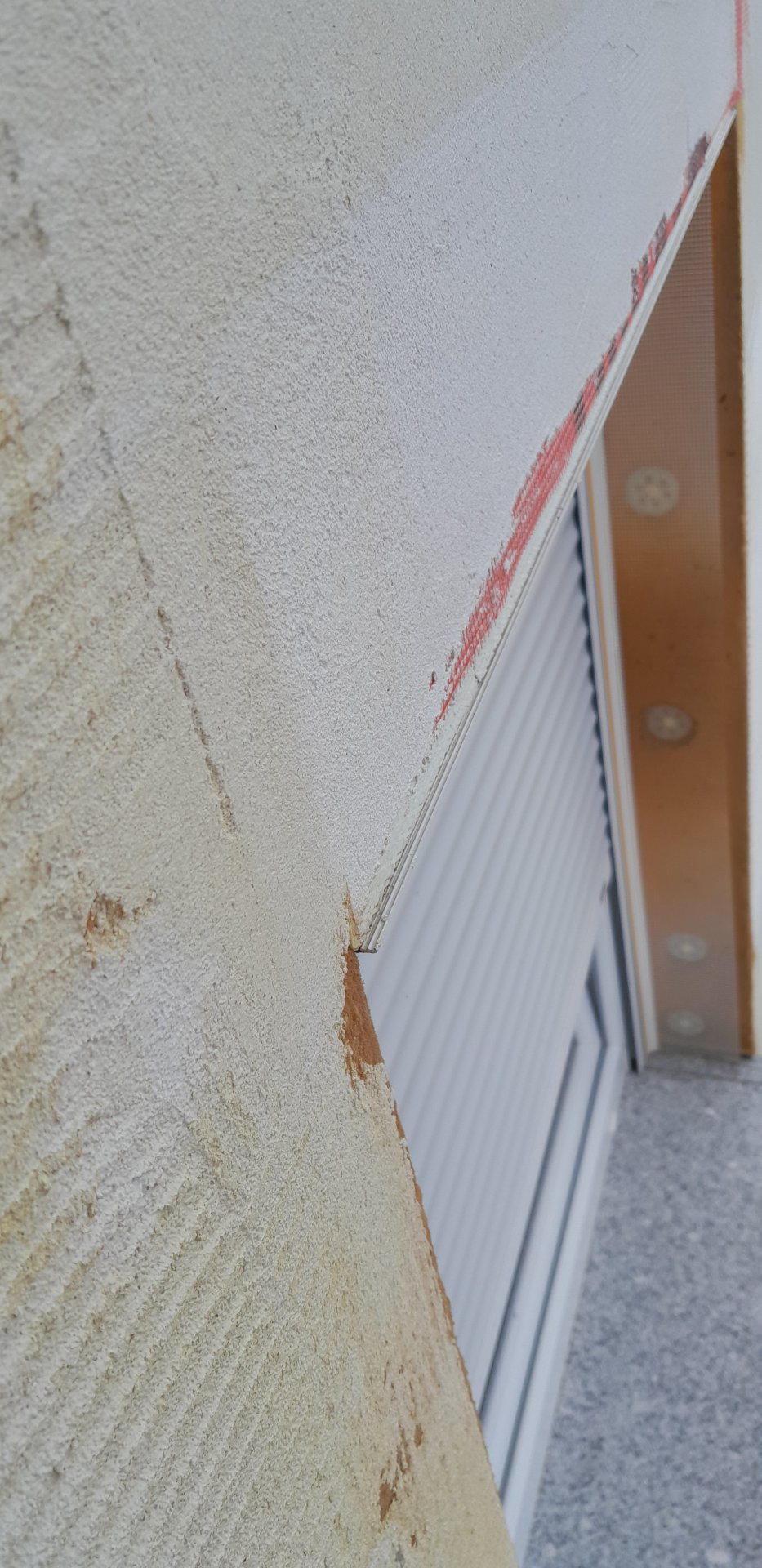

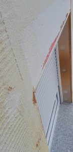

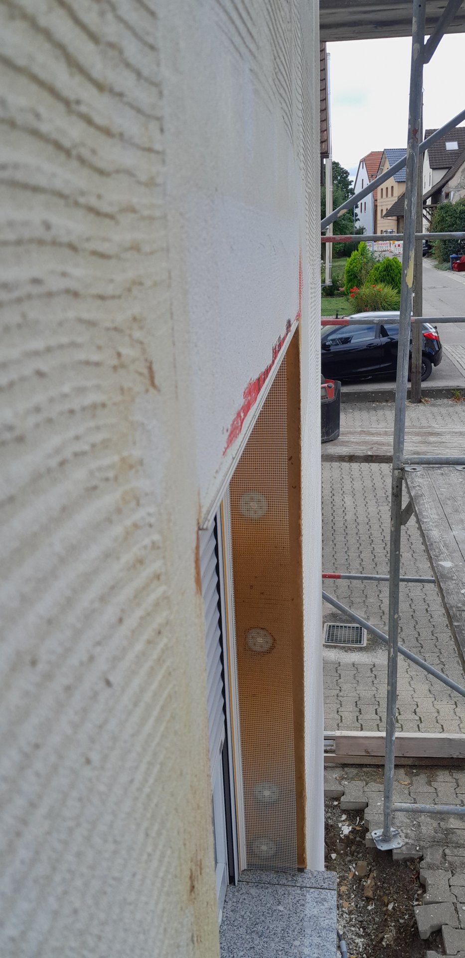

    Hallo
    Kann mir jemand einen Rat geben wie ich diese Rollladenkante sauber in Fassade anputzen kann

    Einfach die Eckelisten der Laibungen passend zur Rolladenleiste setzen

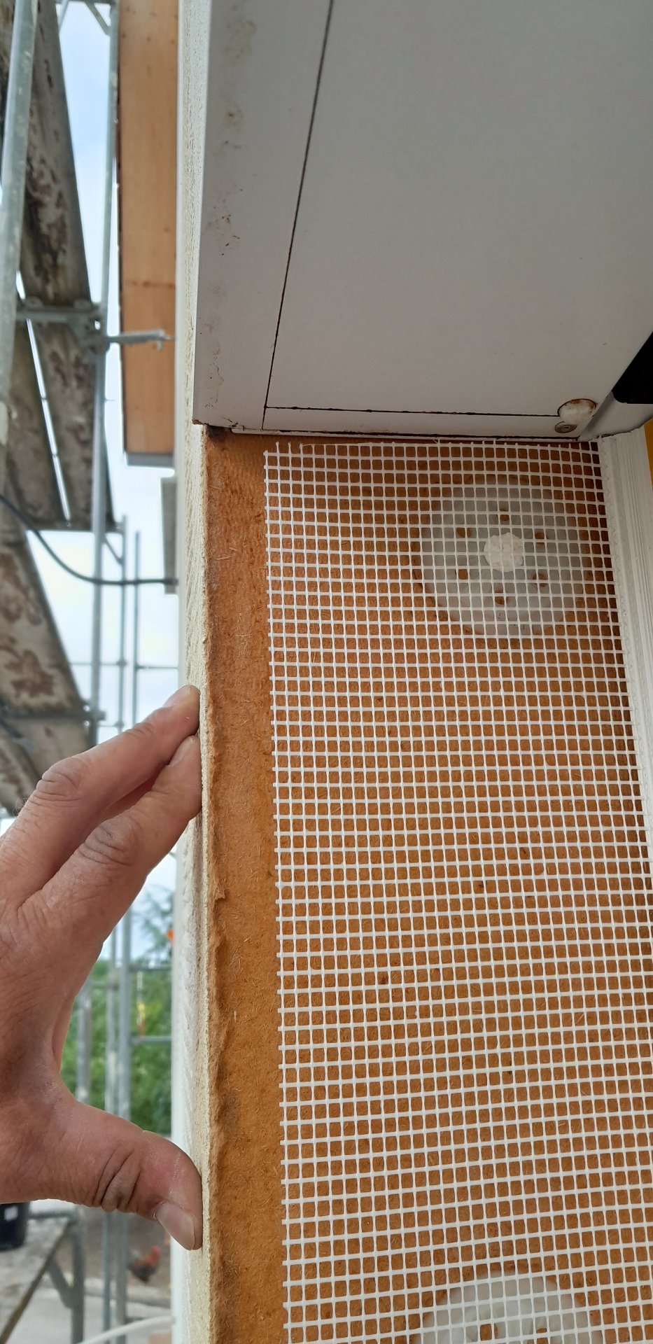

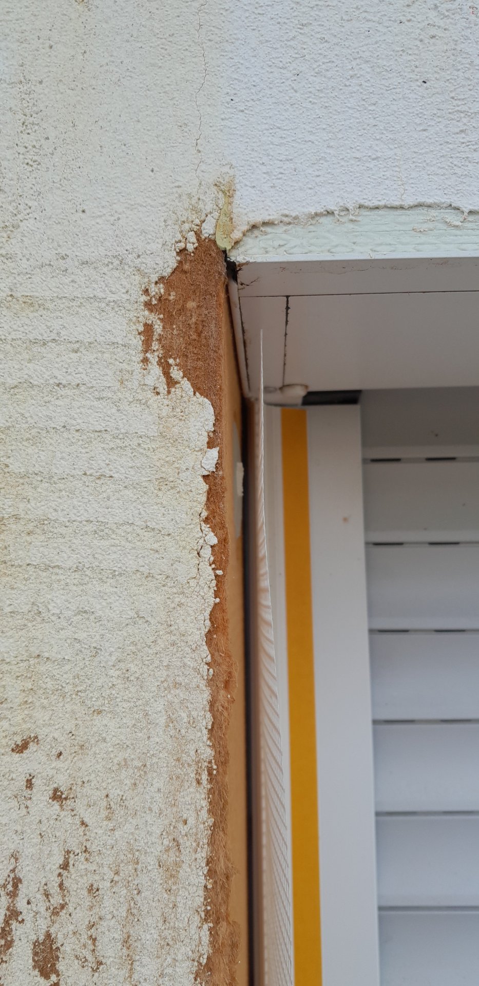

    Die Kante Rollladenkasten ist mit Kratzputz schon auf einer Flucht.Es kommt ja noch Armierungsgewebeschicht noch drauf,danach Scheibenputz.
    Gibt es dazu ein Profil damit die Kante sauber angesetzt werden kann?

    Ja einige , Putzabschlussprofil mit Gewebe und ohne
