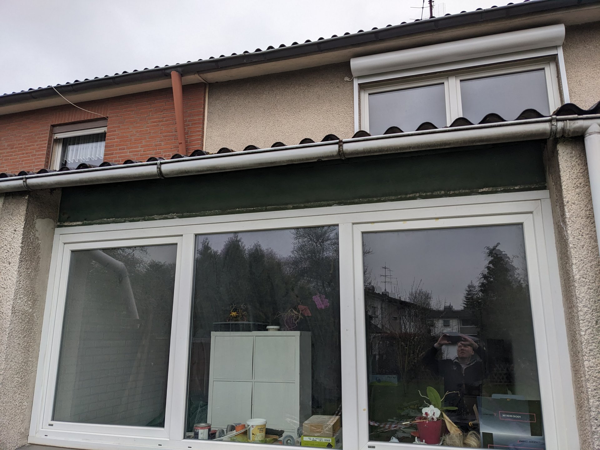

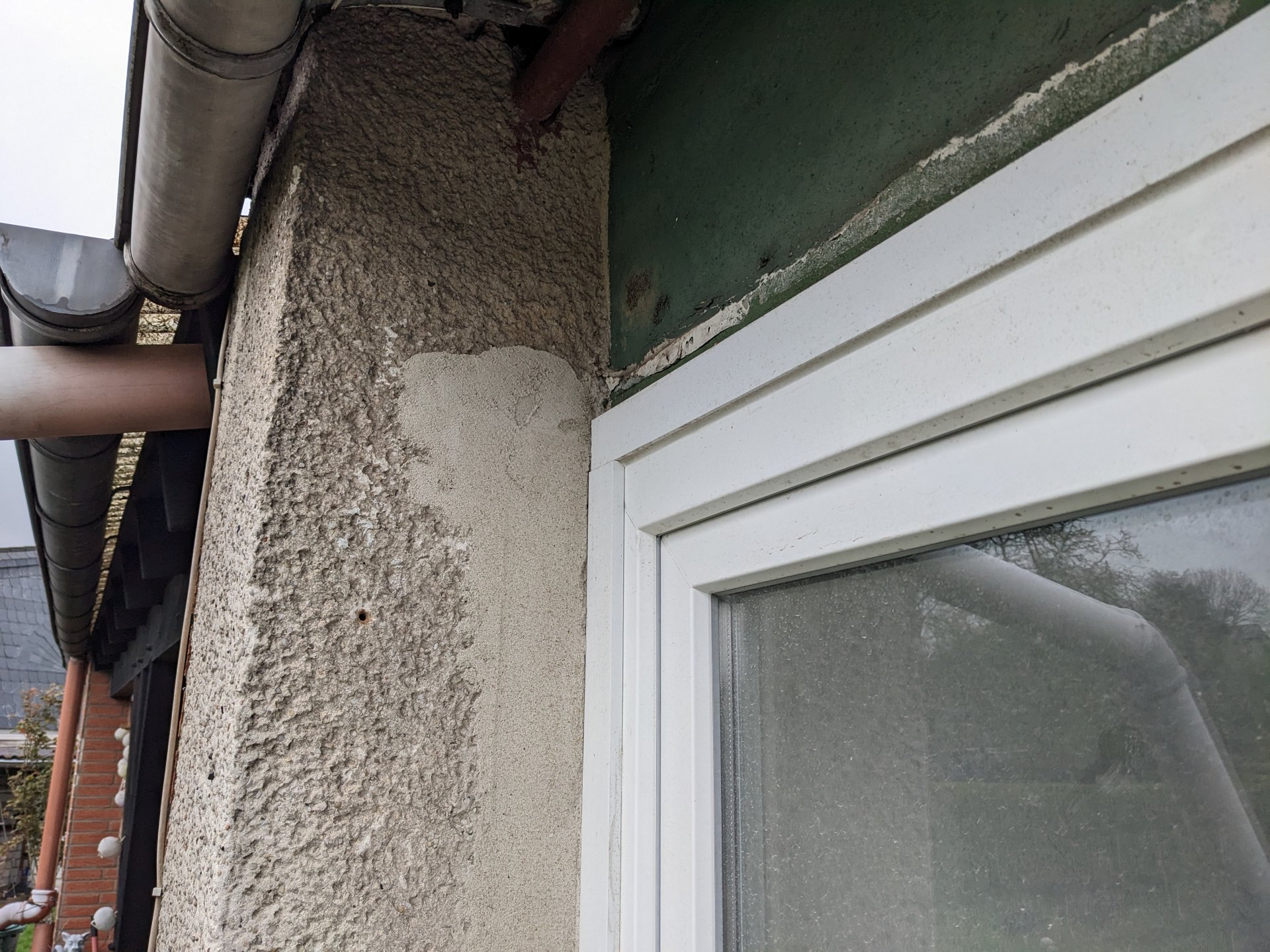

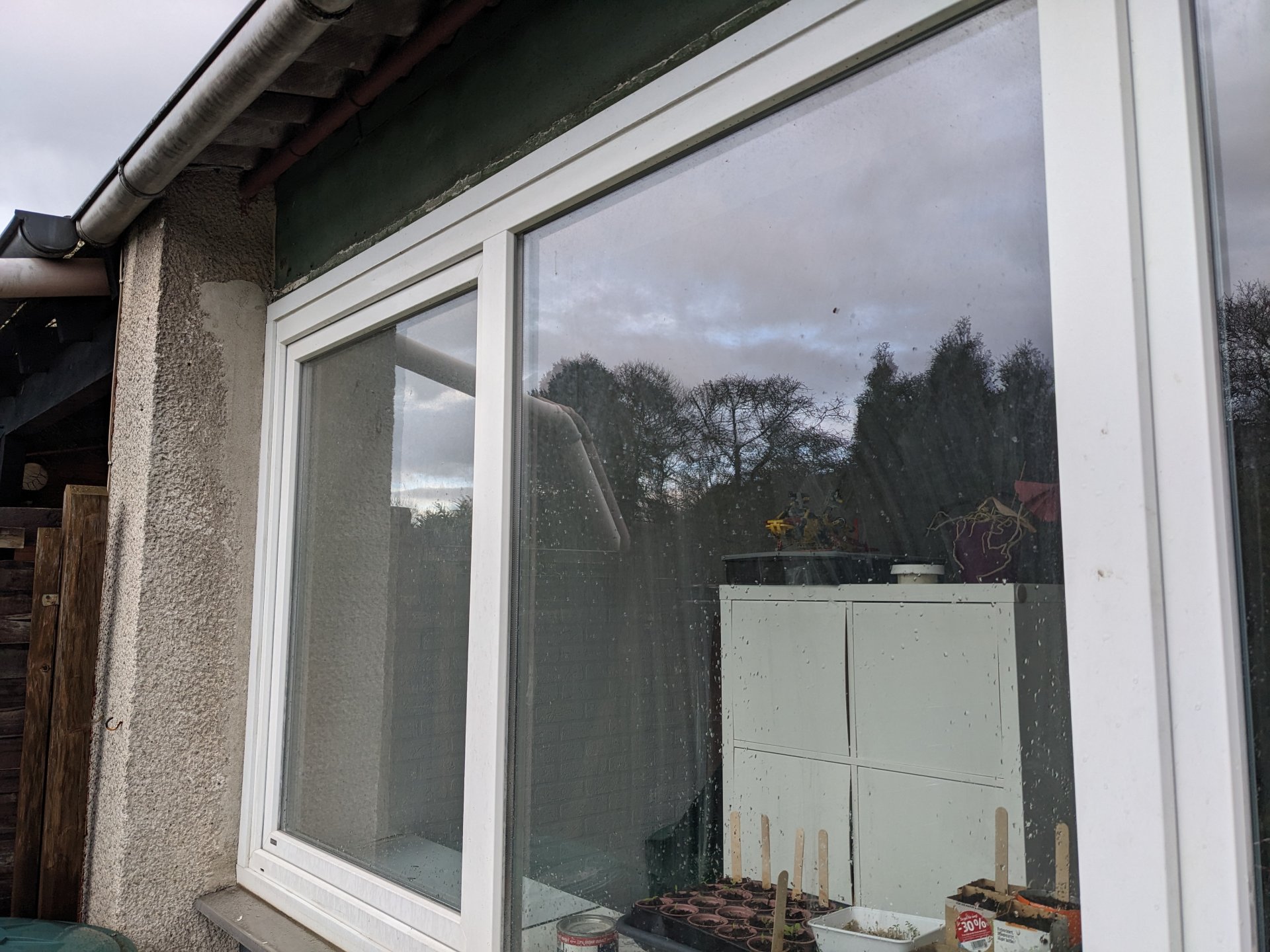

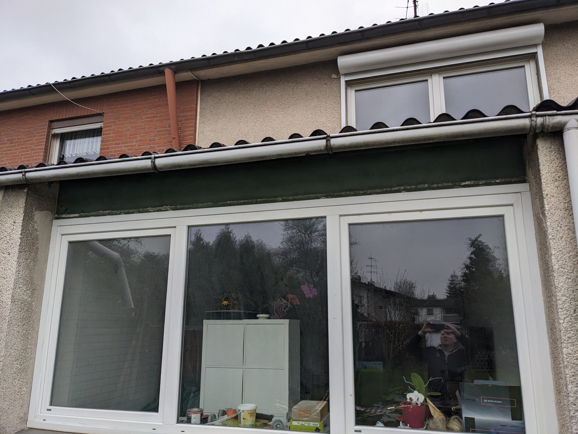

    Hallo in die Runde,
    mal wieder ein laienhaftes Thema von mir ;-}

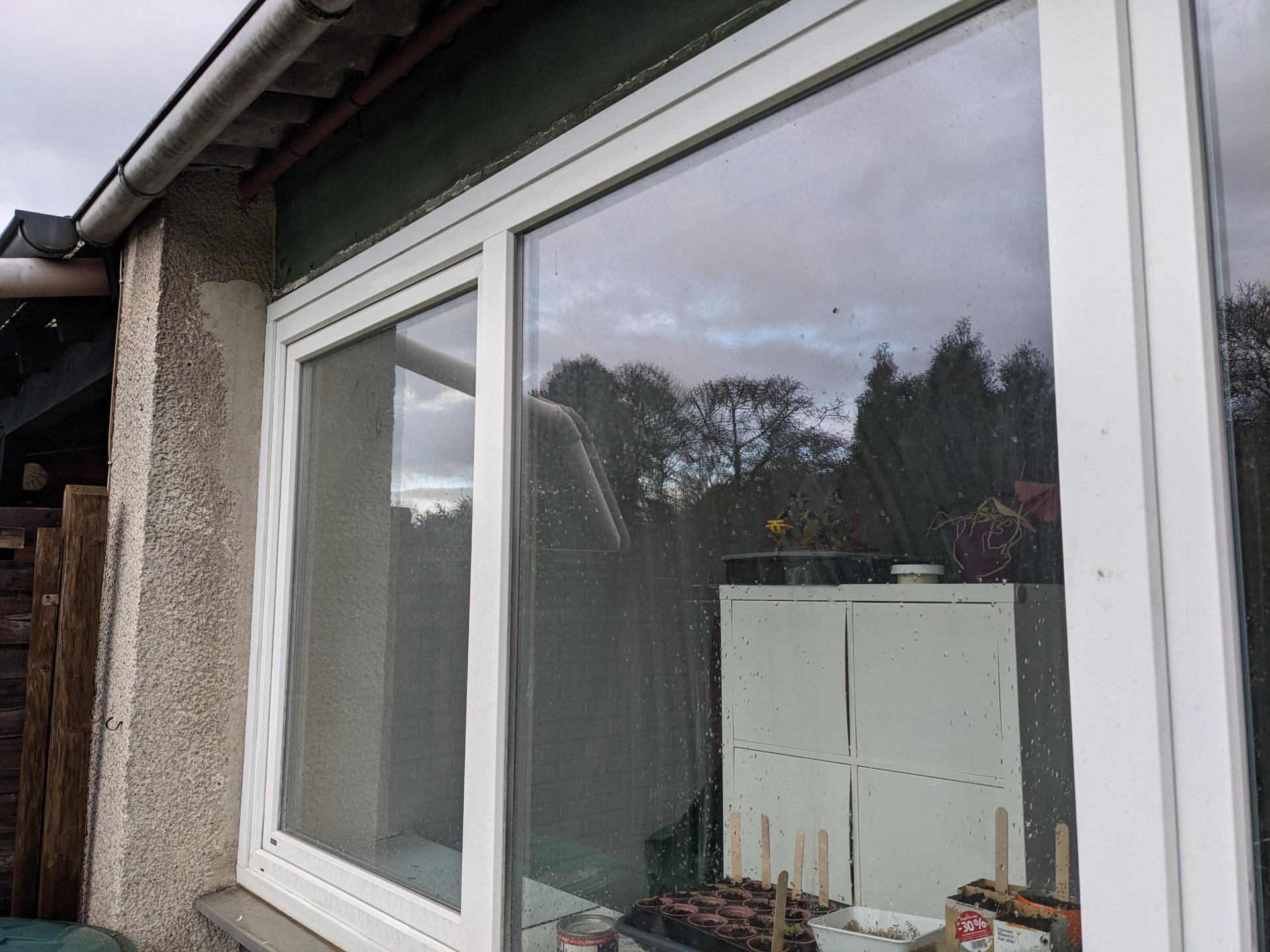

    Ich möchte am Wohnzimmerfenster einen Rollladen anbringen lassen. Nach meinem Verständnis wäre ne Montage in der "Laibung" hier das beste.
    Mein Problem ist gerade, dass die Fensterfront ca. 15mm nach vorn abgesetzt ist. Da müsste doch sicherlich der Rollladenkasten etwas unterfüttert werden.
    Wie und mit was macht man das am besten?

    Ich verstehe die Frage nicht. Rollladenkasten ist auf den Fenster verschraubt. Was willst du dann unterfüttern?

    Auf dem Fenster direkt wollte ich das eigentlich nicht anbringen. Eher eine Montage auf dem Mauerwerk. Und das ist in den Fall drüber.

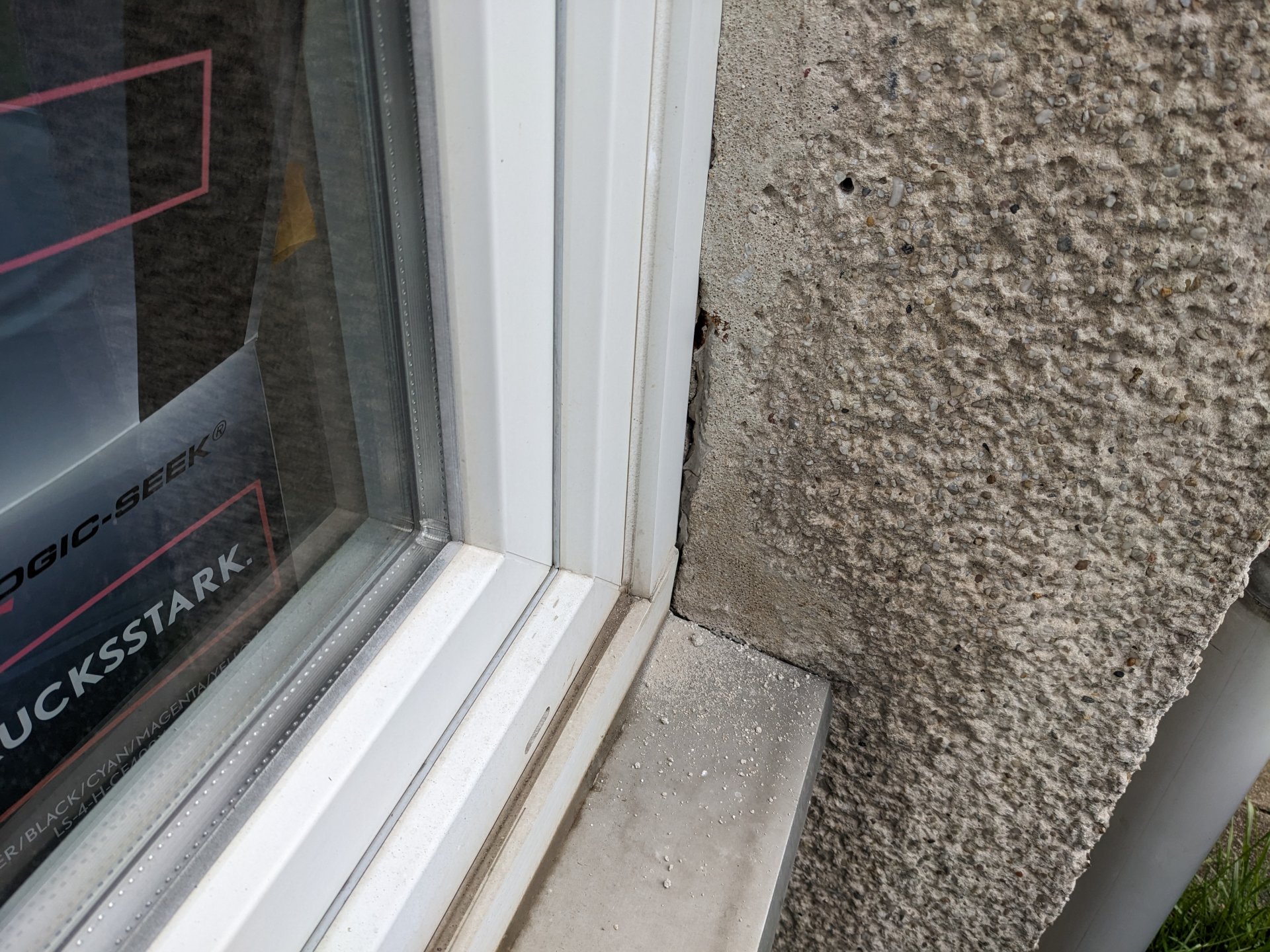

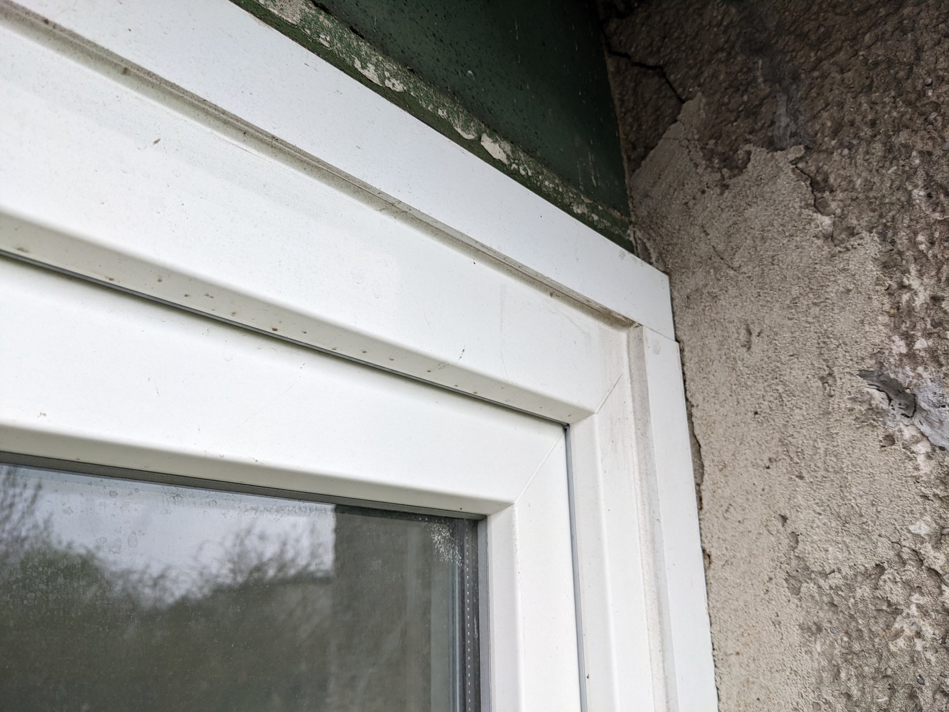

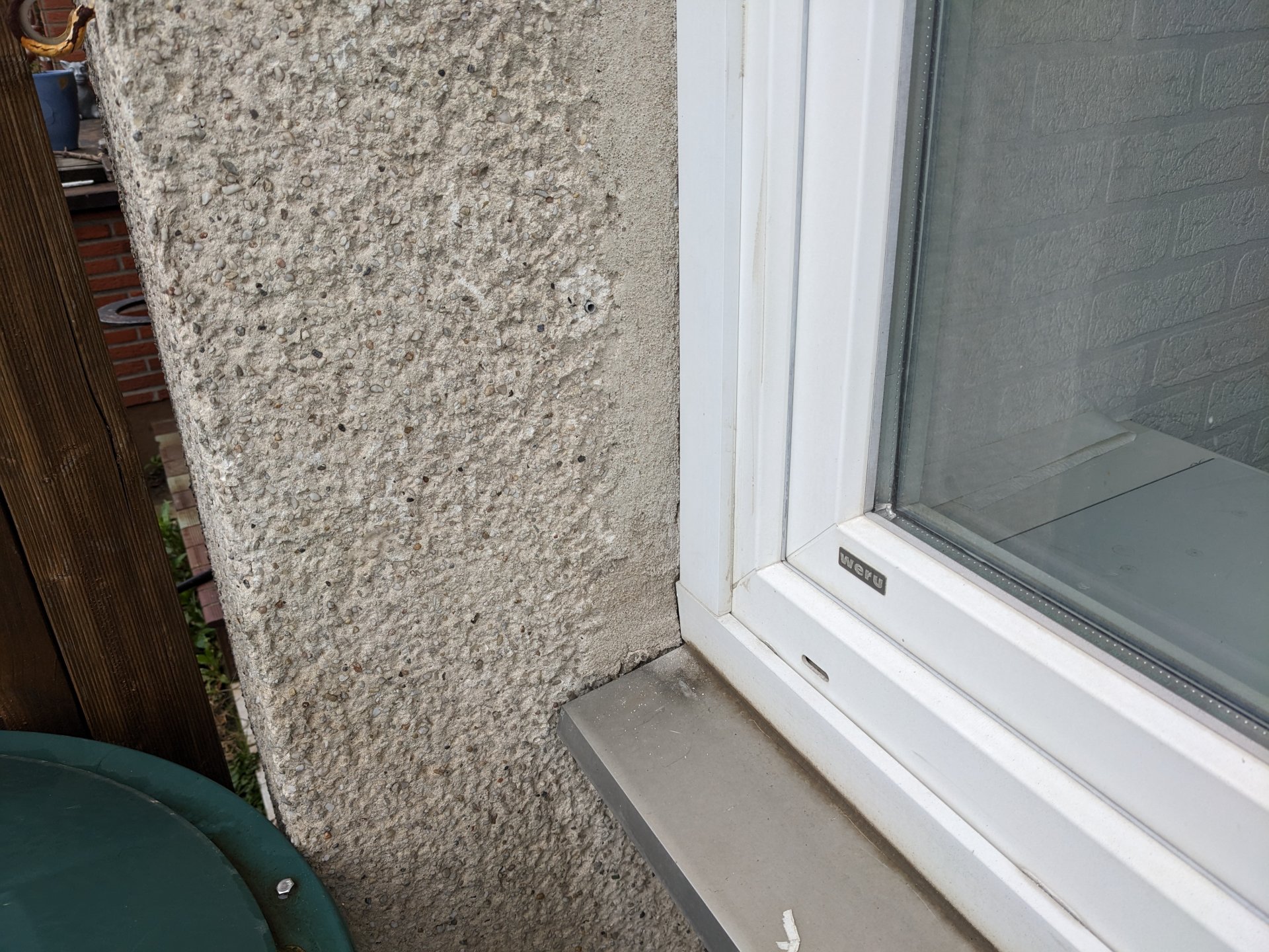

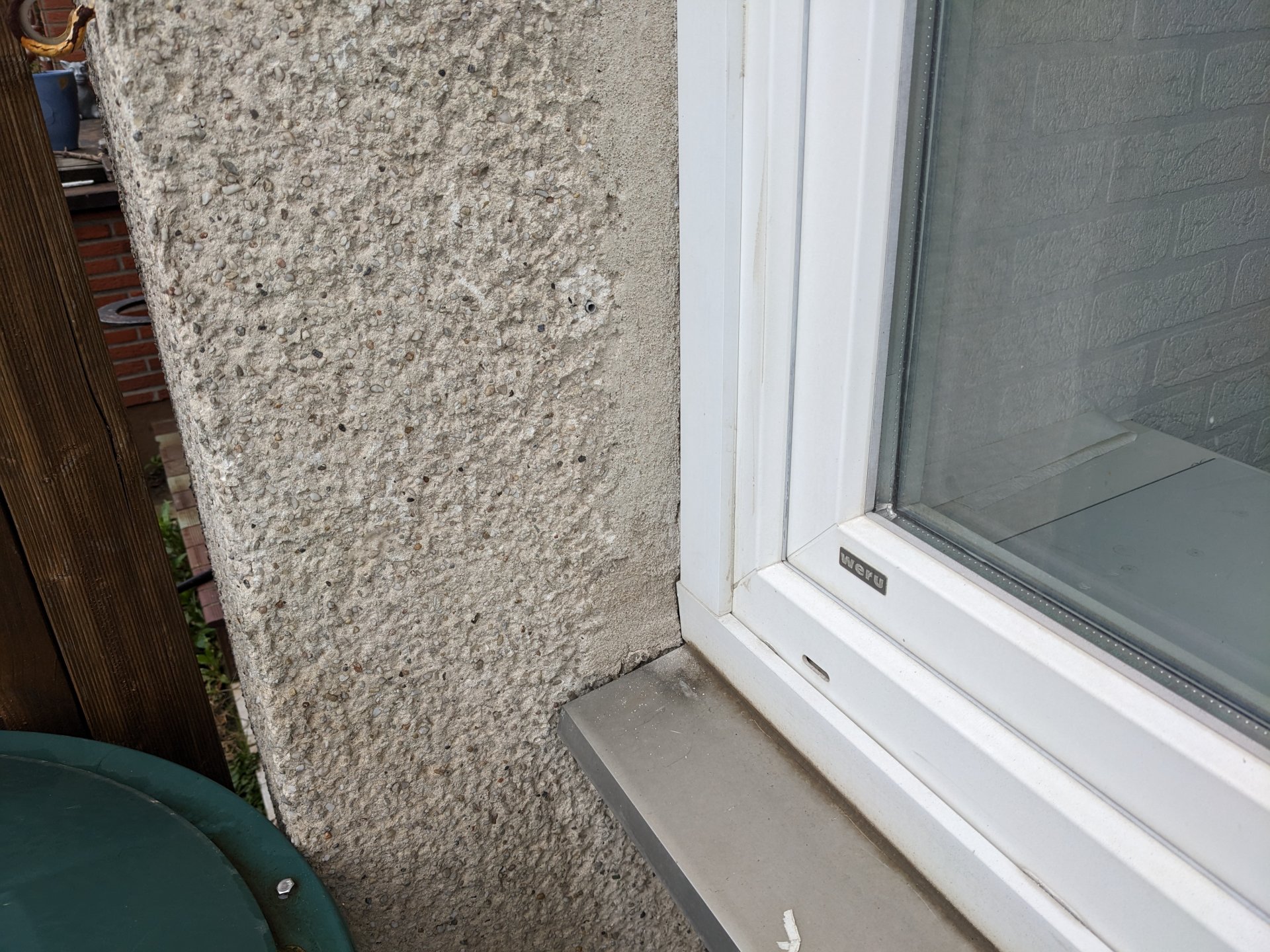

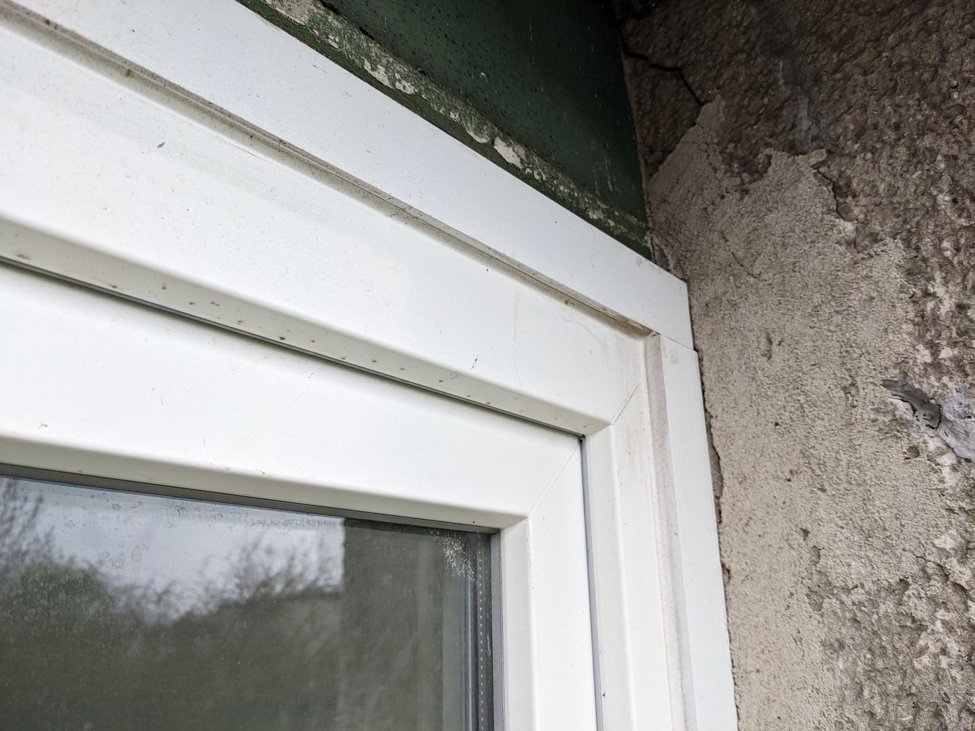

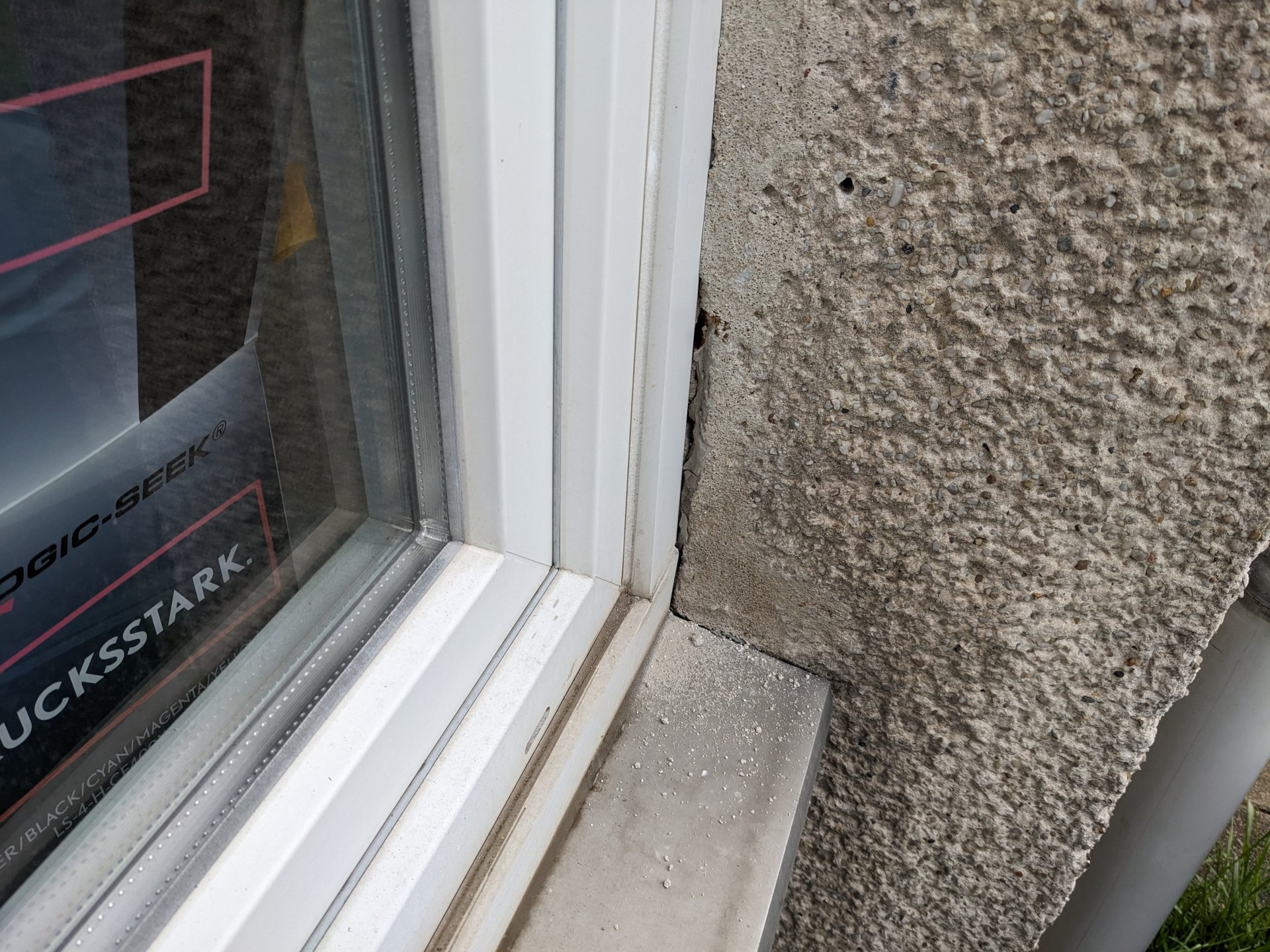

    Hab mir die Laibung grad nochmal angeschaut. Da werde ich noch unsicherer, wie da nen Rollladen dran gemacht werden kann.
    Der Rahmen kommt mir zu schmal vor, um direkt darauf nen Kasten von 212mm draufzusetzen. Außerdem ist er nicht wirklich eben.
    Deshalb hätte ich gedacht, dass alles in die Laibung montiert wird und der Kasten oberhalb des Rahmens.
    Allerdings scheint mir die Laibung in der Ecke auch recht instabil zu sein. Zumindest bröckelt da der Putz raus.
    Bin für jegliche Tipps dankbar.

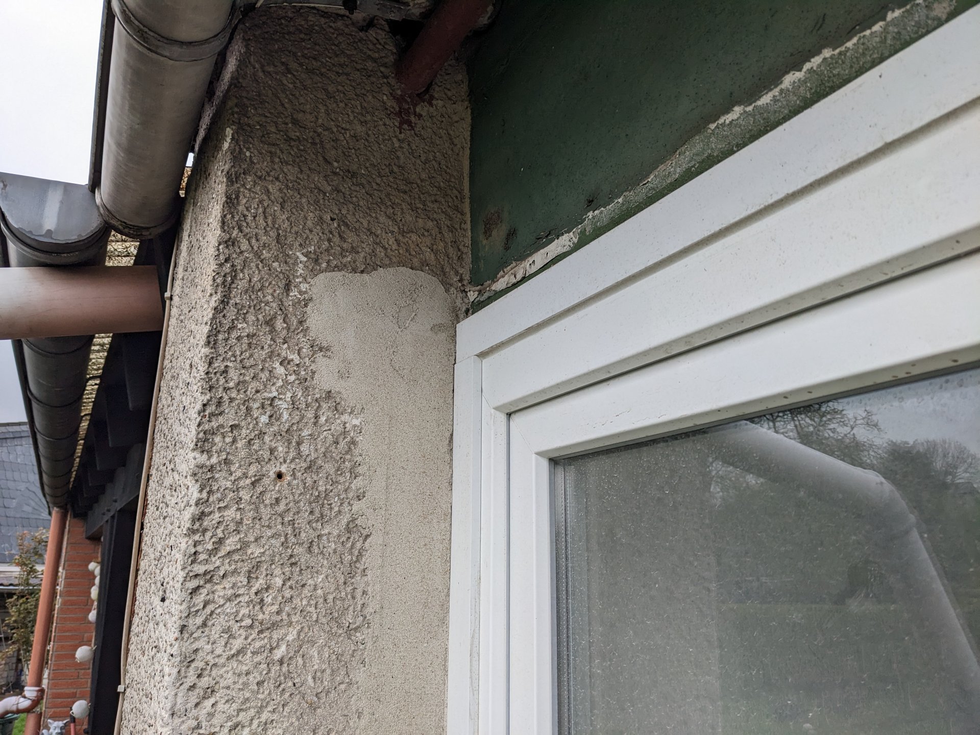

    Ok, hab gestern gesehen, dass am Rand des Fensterrahmens nur Blenden sind. Die werde ich entfernen.
    Damit kann ich dann die Führungsschienen auf den Rahmen setzen. Den Kasten würde ich trotzdem etwas höher setzen, damit das Fenster nicht verdeckt wird.
    Dann habe ich hinter dem Kasten noch nen knappen Zentimeter Luft. Da würde ich ne XPS Platte (Jackoboard o.ä.) ankleben und gut ist.
