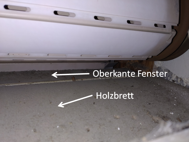

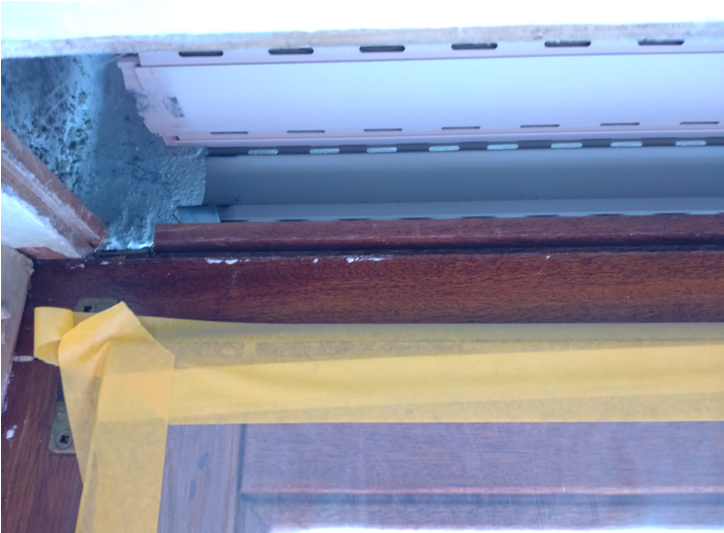

    ich möchte bei meinem Haus BJ 1963 die Rolllädenkästen zumauern und außenliegende Rollläden anbringen.
    Jetzt stellt sich mir allerdings die Frage, wie ich das am Besten anstelle. Wie in meinen beiden Bildern zu sehen ist, müsste ich dafür die Steine direkt auf die Oberkante der Fenster bzw. auf das Holzbrett davor setzen. Das stelle ich mir aber schwierig und nicht besonders robust vor. Wie ist hier das normale Vorgehen? Einige der Fenster sollen auch noch ausgetauscht werden.

    Da gibt es nichts "normales" weil man dort nicht mauert!
    Klebe dort raumseitig einen XPS-Bock rein und wenn du ihn verputzen willst, dann kannst du ihn mit WEDI-Platte bekleiden. Das wäre die simpelste DIY-Lösung.
