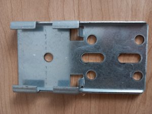

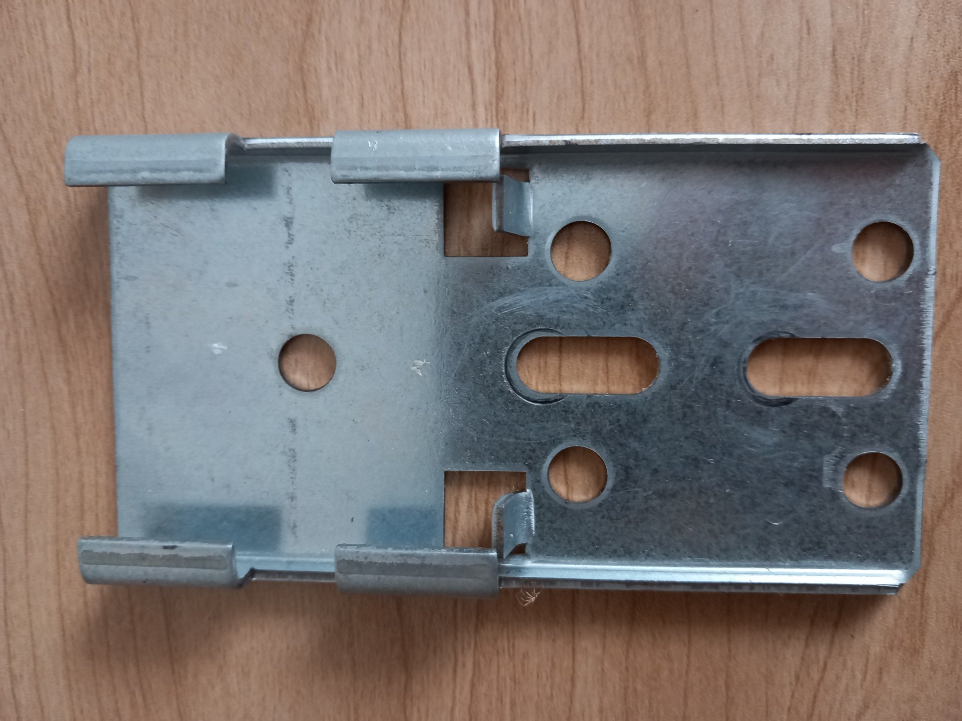

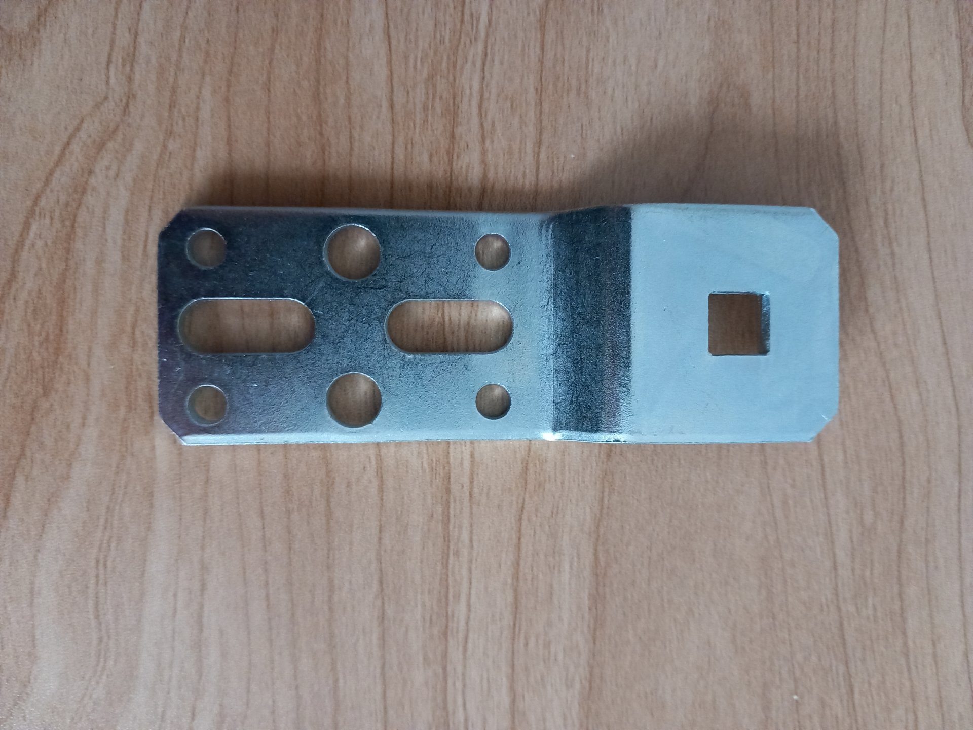

    bei uns wurden beim Neubau 2013 Becker Rolladenmotoren verbaut.
    Die sind inzwischen in einigen Fällen sehr laut geworden, so dass ich insgesamt zwölf ausgetauscht.
    Bei den neuen Rollladenmotoren habe ich mich für ein Produkt von Jarolift entschieden.
    In zehn Fällen hat der Austausch problemlos geklappt, ich habe jedoch zwei bodentiefe Fenster.
    Hier reicht der Platz im Rollladenkasten aktuell nicht mehr zum vollständigen Aufrollen.
    Problem: Die Aufhängung des Jarolift-Motors kann zwar die bisherigen Schrauben verwenden, hängt aber ca. 3mm höher. Spielraum habe ich nur nach oben. Jetzt reicht es für die letzten 3 Lamellen nicht mehr zum Aufrollen.
    Aktuell sehe ich folgende Möglichkeiten:
    1. Dauerhaft den Rollladen nicht ganz Aufrollen
    2. Jarolift aus- und einen neuen Becker-Motor bei diesen beiden Rollläden einbauen
    3. Die vorhandene Styropor-Dämmung "abkratzen", so dass genügend Platz zum Aufrollen ist
    4. Vorhandene Bohrungen ersetzen und etwas tiefer neu anbringen
    5. .....
    1.-3. finde ich alles nicht so glücklich, 4. schließe ich aus (da mache ich mehr kaputt als dass es hilft)
    Hat jemand damit schon Erfahrungen oder vielleicht Tipps?
    Danke
    PS: Dieses Problem hatten wir eigentlich schon die ganze Zeit, da speziell diese beiden Rolläden auch bei den Becker-Motoren immer wieder zu Beginn beim Runterfahren etwas gehakt haben.

    Das eigentliche Problem trat bei der Endpunkteinstellung auf:
    Der Rollladen konnte nicht komplett aufgerollt werden (besagte drei Lamellen blieben übrig).
    Per Hand konnte ich erfühlen, dass der aufgewickelte Rolladen an die obere Styropordämmung anstieß und gar keinen Platz hatte um kompett aufgewickelt zu werden.
    Der Rest ist meine Vermutung:
    Dass durch eine leicht höhere Montierung von Motor bzw. Welle der Platz im Rolladenkasten zu klein wurde.
