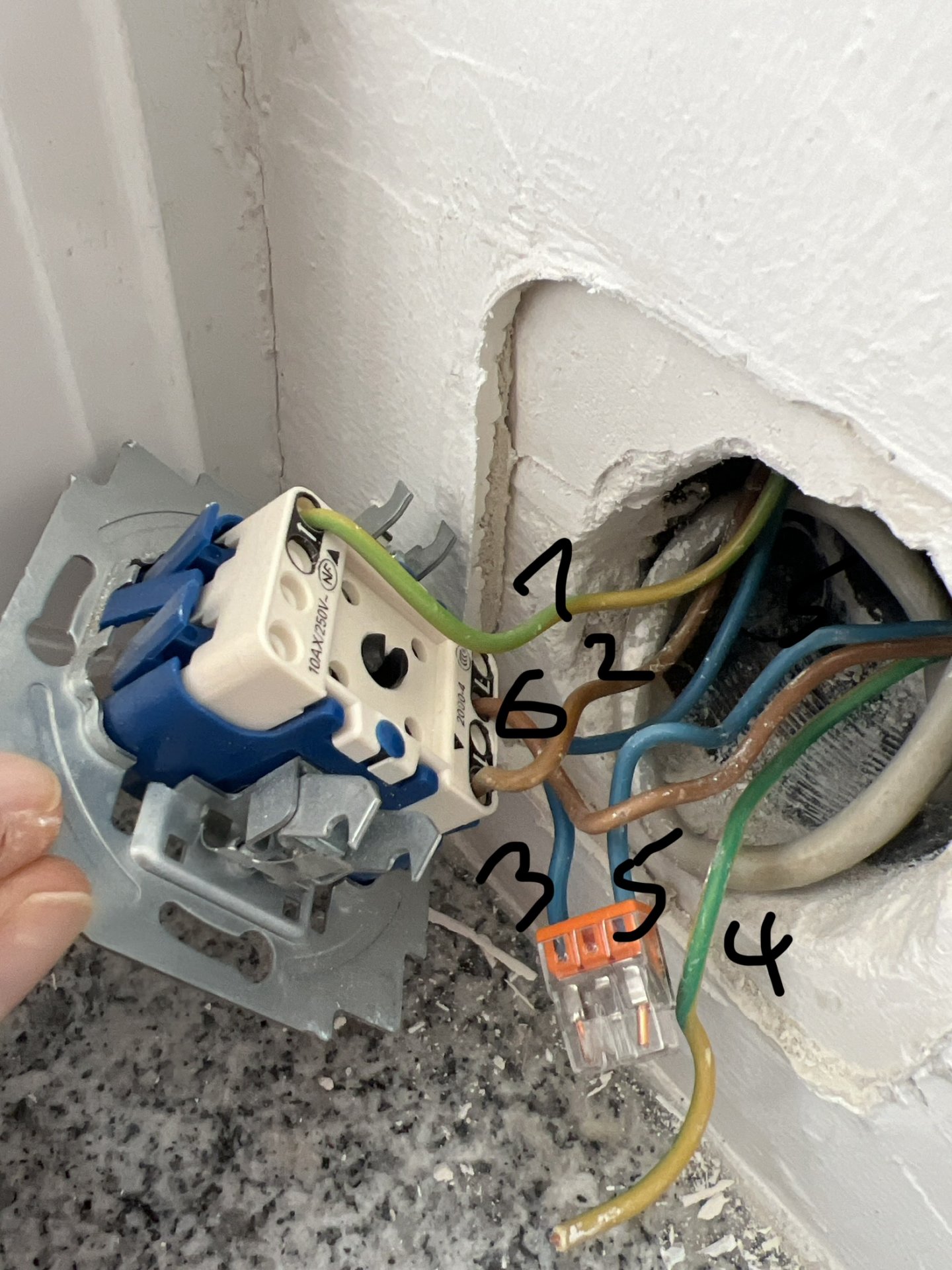

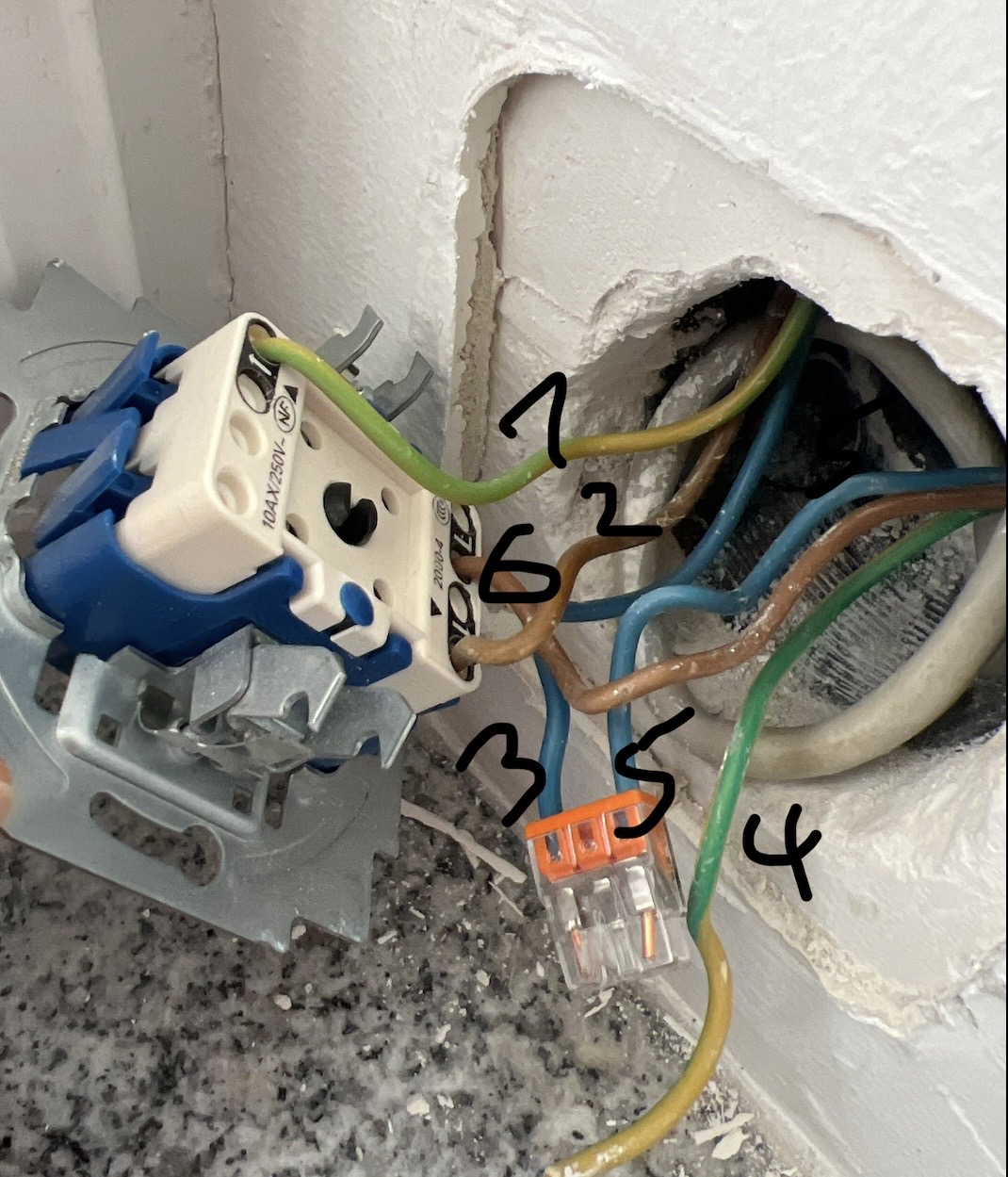

    ich wollte an einem Rollladenschalter einen Shelly nachrüsten und habe beim Öffnen eine aus meiner Sicht fragwürdige Verdrahtung entdeckt.
    Kann man unter diesen Bedingungen überhaupt einen Shelly Plus 2PM anschließen?

    Funktioniert der Rollladen denn?

    Ja, lässt sich seit Jahren problemlos nutzen.

    Geht technisch bestimmt ohne Probleme
    Da hat jemand illegalerweise den Grün gelben genutzt ….

    Na dann gibt es ja kein Problem. Bis auf die Farben, die sind halt jetzt so.

    Kann man schon, sollte man aber tunlichst unterlassen!
    Der Leitung zum Rolladenmotor fehlt offensichtlich eine Ader, deshalb hat irgendein Schwachmat die grün-gelbe Ader als geschaltete Ader missbraucht, was seit deren Einführung nicht zulässig ist, nie zulässig war und auch absehbar nicht zulässig werden wird (und das aus gutem Grund!).
    Und der Vollständigkeit halber: du darfst da selber überhaupt nichts dran rumbasteln, das darf nur eine ausgebildete Elektrofachkraft. Deshalb gibt es an dieser Stelle auch keine weiteren Hinweise zum Anschluss. (Wobei das Handbuch des Produkts da vollumfänglich Auskunft gibt.)

    Und ohne Schutzleiter weiter betreiben? Der Motor ist ca 5 Jahre alt, wahrscheinlich Schutzklasse 2?

    Wo wird dann der Schutzleiter vom Motor angeschlossen?

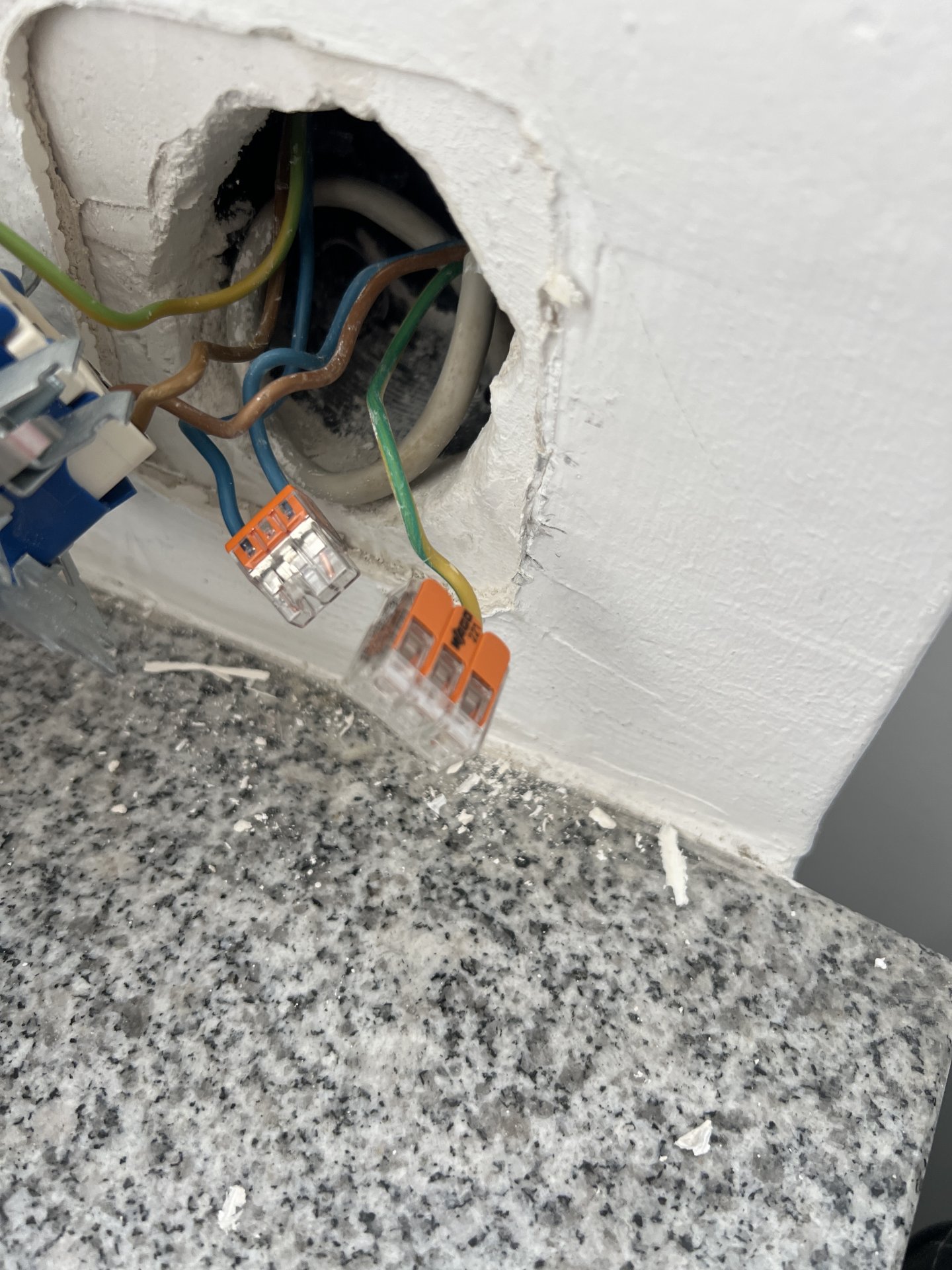

    Scheint bei mir nicht da zu sein - Schutzleiter der Hauszuleitung lag frei - hab sie nun erstmal in Wago geklemmt.
    kann es sein, dass es Schutzklasse 2 Motor ist und keine Schutzleitung braucht?

    Könntest ja mal auf den Motor schauen (falls möglich). Viele von Rademacher z.B. sind SK2.
