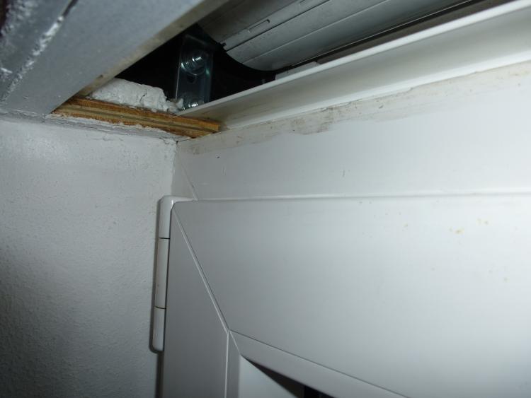

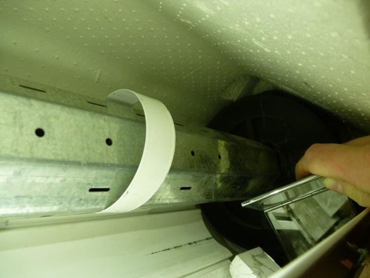

    ich würde gerne unsere Rollläden auf einen elektrischen Antrieb umrüsten.
    Das sollte prinzipiell ja auch kein Problem sein.

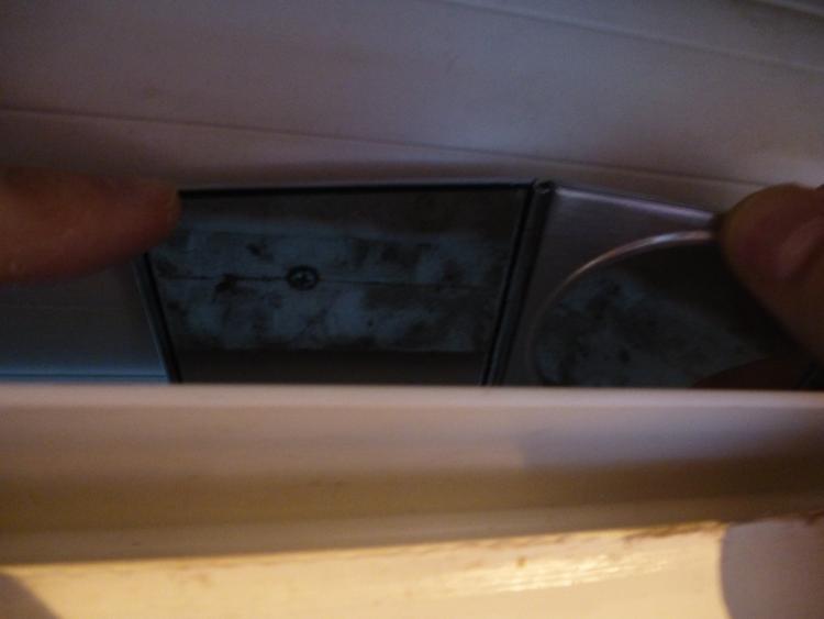

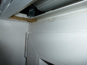

    Aber leider ist die Revisionsöffnung nur 5,5 cm breit und die Welle des Rollladen hat einen Durchmesser von 6 cm.
    Grund dafür ist die Rollladentraverse (ich hoffe die Bezeichnung ist richtig).
    Auf jeden Fall das Teil, das zusammen mit dem Fensterrahmen die Nut für den Revisionsdeckel bildet (siehe Abbildung Revisionsöffnung).
    Nun hätte ich gerne die Rollladentraverse abmontiert um ein bisschen mehr Platz zu haben und die Welle entfernen zu können.

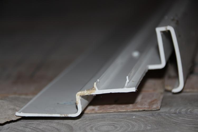

    Auf der Abbildung Rollladentraverse glaube ich zu erkennen, dass das Teil eine Art z-Profil hat.
    Die Rollladentraverse war mit drei Schrauben montiert. Aber auch nachdem ich sie gelöst hab, bewegt sich nichts.
    Im Internet hab ich einige Zeichnungen gesehen, bei denen das Profil in den Fensterrahmen geklippst wird.
    Aber wieso würde sie dann zusätzlich verschraubt?
    Hat jemand von euch eine gute Idee, wie ich die Rollladentraverse entfernen kann?

    Ich glaube, dein Vorhaben wird an dem geringen Platz scheitern . Wenn Du die Welle nicht rausbekommst , wirst Du den Motor auch nicht reinbekommen , Bzw die Gurtscheibe muss ja auch noch raus .

    Ich hab mir das zwar noch nie so genau angeschaut, aber ich könnte mir folgendes vorstellen:
    Der Rollladenkasten incl. dem ersichtlichen Holz wurde vom Rohbauer gesetzt.
    Dann kam der Fensterbauer und hat den Rollladen eingebaut und anschließend
    das Fenster eingesetzt. Dazu ist deine Traverse fest mit dem Fenster verbunden
    und dient als "Anschlaghilfe".
    Hier ist nun was schief gelaufen. Das Fenster ist ein bischen zu weit (5mm) nach innen gesetzt
    worden und die fehlen dir nun.
    Ich glaub nicht, dass die "Traverse" zum wegbauen gedacht ist,
    wobei ich mich auch frage ob du rein geometrisch genügend Platz hättest wenn sie weg wäre.
    Wenn´s vom Platz reicht, würde ich versuchen den horizontalen Teil der Traverse mit einer Dremel zu entfernen.
    Damit es dann später nicht zieht, würde ich ein Kompriband auf den verbleibenden vertikalen Teil aufbringen.
    Ist aber alles reine Spekulation und basiert nicht auf dem Wissen über dieses Bauteil.

    das mit den Schrauben ist mir noch ein Rätsel.
    Du solltest mal schreiben wo die Schrauben befestigt waren.
    Am Rand zum Holz?
    Das würde für eine Fixierung des Fensters sprechen.
    In der Mitte des Rahmens?
    Das könnte zur Fixierung auf dem Fensterrahmen paßen, aber
    auch als mögliche Demontagepunkte für eine Revision.
    Waren sie da von vorne gut erreichbar, das spricht für Revision,
    oder von oben und nur schwer erreichbar, das spricht für Montage,
    am Fensterrahmen befestigt?

    Die Schrauben sind von oben durch die Traverse in den Fensterrahmen geschraubt gewesen.
    Und zwar eine am linken Fensterrand, eine mittig und eine am rechten Fensterrand.
    Sie waren nicht leicht zugänglich. Ging nur mit nem kurzen Schraubendreher bzw. nem Winkelschrauber.
    Sieht dann nicht so gut aus :(

    Ich vermute mal , deine Revisionsöffnung ist eine andere . Vielleicht wurde diese mit zuge-/ überputzt Innen oder Aussen . Ich würde mal eher auf innen tippen .
    Normalerweise , sollte man auch den Panzer wechseln können , selbst den Gurt zu wechseln , stelle ich mir durch diesen Spalt sehr mühsam vor.
    Hast Du alles andere schon inspiziert nach einer anderen mgl Reviöffnung ?

    Am Ende war es dann doch Gewalt ;)
    Man muss wirklich sehr stark von unten gegen die Leiste drücken.
    Hätte es nie mit so viel Kraft versucht, wenn ich nicht den Tipp von einem Rollladenbauer bekommen hätte.
    Hier mal ein Bild der demontierten Traverse:
