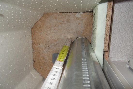

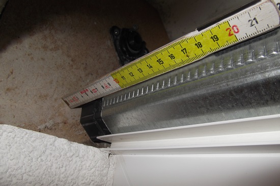

    Da der Rollladenmotor defekt ist, möchte ich die Achtkant-Rollladenwelle SW60 ausbauen. Die Stahlwelle ist 2m lang. Die Walzenkaspel schaut 4,7cm aus der Stahlwelle heraus und der Rollladenmotor 3,5cm. Somit ist das ganze 2,082m lang. Die innenliegende Revisionsöffnung ist jedoch nur 1,96mx0,16m gross.
    Wie bekommt man die Welle heraus?

    So wie es ausschaut Welle zersägen, dann kürzere Welle mit einem ein- und aufschiebbarem Endstück nehmen. Auch der Motor muss nicht komplett in der Welle stecken.

    Wenn ein E-Motor in der Welle steckt, wurde das nachträglich eingebaut.... also funktioniert das Ausbauen auch.
    Welle komplett mit den Lagern aus den Lagerschalen heben und ein Ende diagonal nach oben nehmen dann müsste das andere Ende unten durch die Revisionsöffnung passen. Falls nicht, versuchen die Kapsel mehr in die Welle zu ziehen dann wird das Ganze ein wenig kürzer.

    Der Motor steckt immer in der Welle. Hier wurden nachträglich die Leitungen verputzt, damit kann es schon passieren das die Welle nicht mehr raus geht.

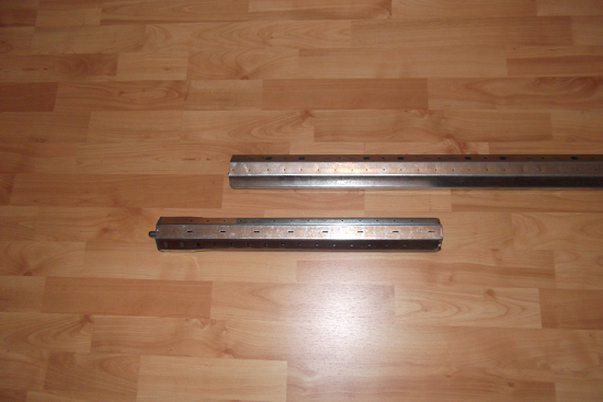

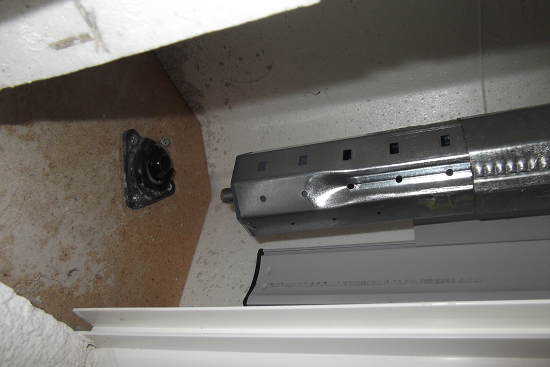

    Ich hab mit einem Tausägeblatt die Rollladenwelle auseinandergesägt bzw. um 15cm gekürzt.
    Beim Einbau wurde eine 50cm lange Teleskopwelle verwendet.
    In der Einstellanleitung des Rollladenmotors steht: "Die Steckerleitung ist noch nicht durchgängig bei allen Motortypen implementiert. Einige Motortypen werden noch mit fester Leitung ausgeliefert." Ich hab natürlich einen mit fester Länge. Ich hab die Leitung vom alten Motor abgeschnitten und den neuen Motor mit Wago-Klemmen angeschlossen.
