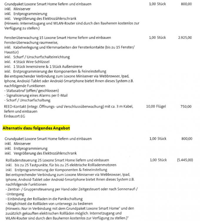

    Über die Hausbaufirma habe ich folgendes Angebot bekommen - eine Nachbesprechung steht noch aus. Da ich mich mit Hausautomatisierung nicht auskenne, kann ich nicht einschätzen, ob und welche Leistungen dieses Angebotes zwingend notwendig sind, um meinen Anforderungen gerecht zu werden.
    Aber 4.500 bis 6.500 € sind meines Erachtens nach recht viel. Aber vielleicht enthält das Angebot auch Komponenten, die ich gar nicht benötige.

    Ich sehe da keine alternativangebote, sondern 2 unterschiedliche.
    Paket 1 = Alarmfunktionen,
    Paket 2 = automatisierte Verschattung
    Allerdings beinhaltet Paket 1 mit den REED-Kontakten durchaus Positionen, die für die Steuerung sinnvoll sind (Rolladen hoch, wenn man das Fenster öffnet, kein automatisches Schließen, wenn Fenster/Terassentür offen).
    Wenn du machen lässt wird automatisierung immer teurer als man sich vorstellt. R.B. hat deine Optionen gut beschrieben.
    KNX-Angebote mit diesem Leistungsumfang dürften auch nicht günstiger werden, eher teurer, wobei die Aktoren (pro Kanal betrachtet) eigentlich gar nicht mehr so teuer sind, eher die Taster.
    Also nach deinen Wünschen oben benötigst du:
    -Aktoren und passende Taster für die dezentrale Steuerung
    -Basiszentrale oder Server um einen zentralen Zugriff zu realisieren (zumindest bei den meisten Systemen)
    -Eine Überwachung, die feststellt ob Fenster offen oder geschlossen sind (zumindest bei Terassentüren, da man sich sonst aussperren kann). Das können auch REED-Kontakte sein, die der Fensterbauer direkt in die Fenster integriert.
    -Sensorik um Wetterlage festzustellen
    Zeitprogramme und Astrofunktion realisieren Server/Zentrale.
    Mit Apps wird dich dein favorisierter Store zuwerfen.

    Naja, wir wissen nicht, was du benötigst... Der erste Teil des Angebotes deutet auf eine Verschlussüberwachung der Fenster hin (vermutlich als eine Art Einbruchmeldeanlagenersatz gedacht?) . Der zweite Teil enthält die Rolladensteuerung. Ob dazwischen ein zwingender Zusammenhang besteht (Fenster muss geschlossen sein, damit Jalousie fahren kann...) weiss ich nicht.
    Die Frage, die du dir stellen musst, lautet aber eigentlich zuerst mal "was möchte ich im Haus alles steuern/automatisieren?" Dann kann man sich über das "wie" und das "wieviel" Gedanken machen. Das Spektrum reicht dabei von der Kleinsteuerung bis zur Gebäudeautomatisierung...

    Die Fensterüberwachung kann für mehrere Zwecke eingesetzt werden. Sie dient beispielsweise dazu, beim Verlassen des Gebäudes zu prüfen, ob alle Fenster geschlossen sind. Sie kann auch Bestandteil einer Alarmanlage sein, wobei ich hier nicht nur auf die besagte Fensterüberwachung setzen würde. Die Sirenen deuten aber darauf hin, dass es hier primär um Einbruchschutz geht.
    Der zweite Teil wäre dann die besagte Rolladensteuerung.
    Daran denken, dass es bei den Preisen nur um die Steuerungstechnik geht. Rolladenmotor, Verkabelung des Antriebs, Montage etc. kommen natürlich noch hinzu. Das findet sich dann wohl eher im "Fensterpaket". ;)

    Ja - das ist wohl in der Tat so - vielen Dank für den Hinweis. Also ist wohl das 2. Angebot (für ca. 7.000 € inkl. Reed-Kontakte) dass für meine Zwecke erforderliche Paket.
    Sicherlich bietet ein Smart-Home-System viele Möglichkeiten, das Leben komfortabler zu gestalten. Allerdings ist halt für mich die Frage, ob ich bereit bin, so viel dafür zu investieren. Daher möchte ich mich erst einmal auf folgende Lösung konzentrieren um die Kosten und Nachteile von folgendem Szenario in Erfahrung zu bringen
    Wahrscheinlich tendiere ich zu Lösung 1 – eine konventionelle „E-Installation“ – welche Möglichkeiten gibt es hier, meine Wünschen (Automatische Beschattungsautomatik / Programmierung unterschiedlicher Zeitprogramme / Astrofunktion) umzusetzen.
    Bei meinem Angebot vom Hausbauer sind elektrisch betriebene Rollläden mit Ein/Aus-Schalter schon inbegriffen. Was benötige ich an zusätzlicher Hardware und wie umfangreiche wäre dann der Aufwand (für den Elektriker) für die gesamte Verkabelung.
    Wie würde die zentrale Schaltung bei einem konventionellen System in der Praxis aussehen?
