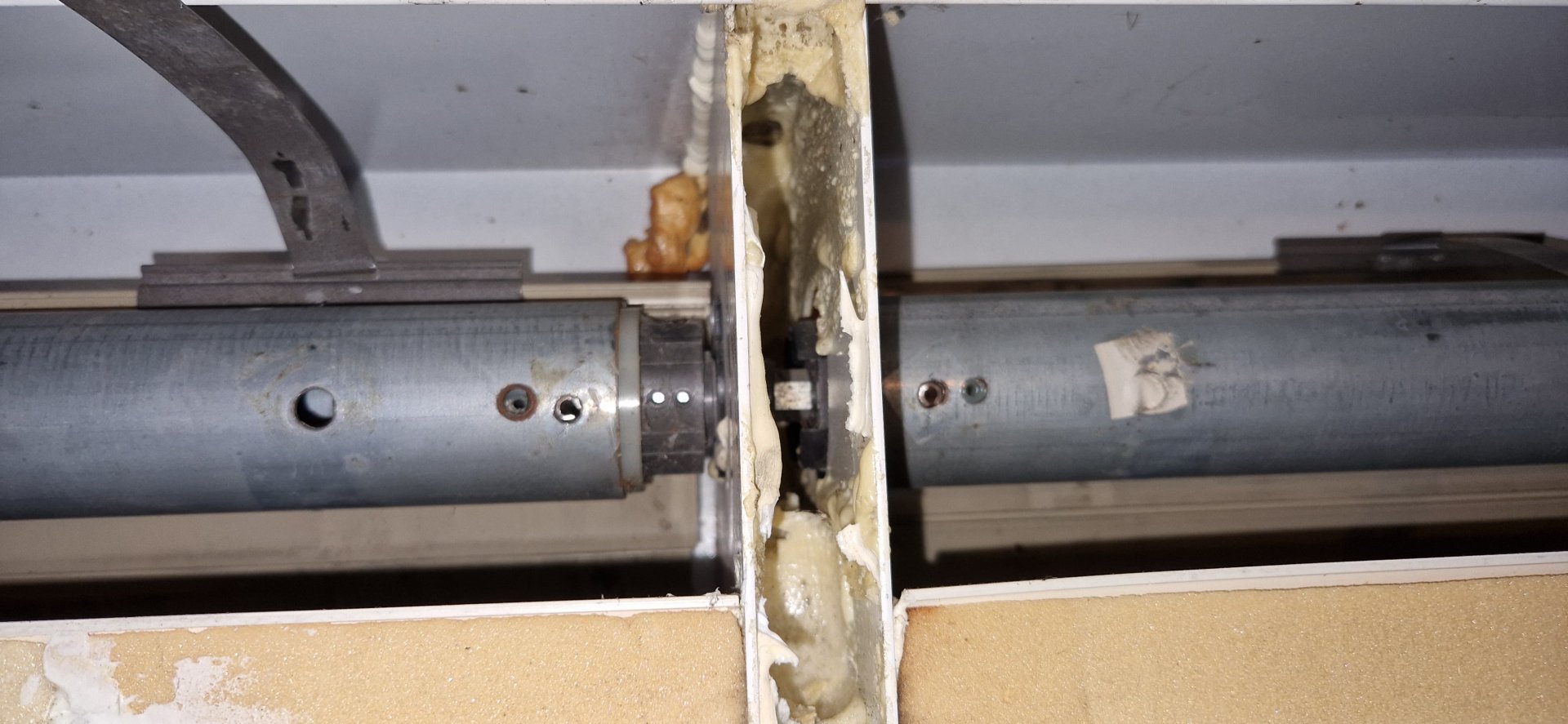

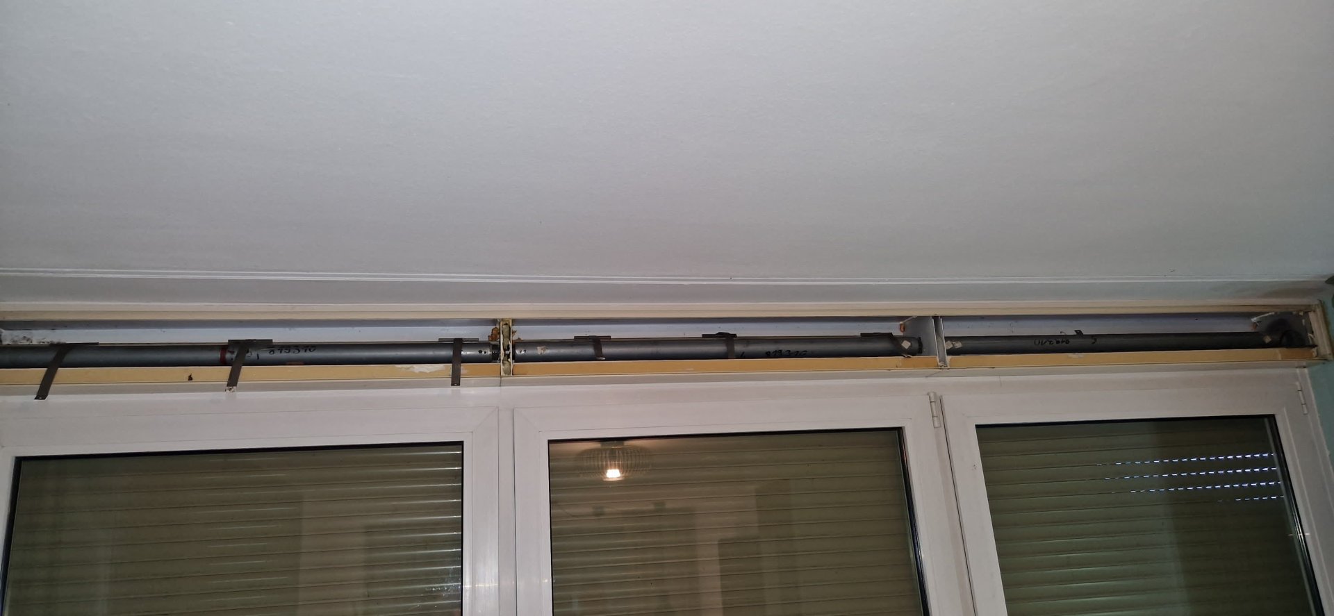

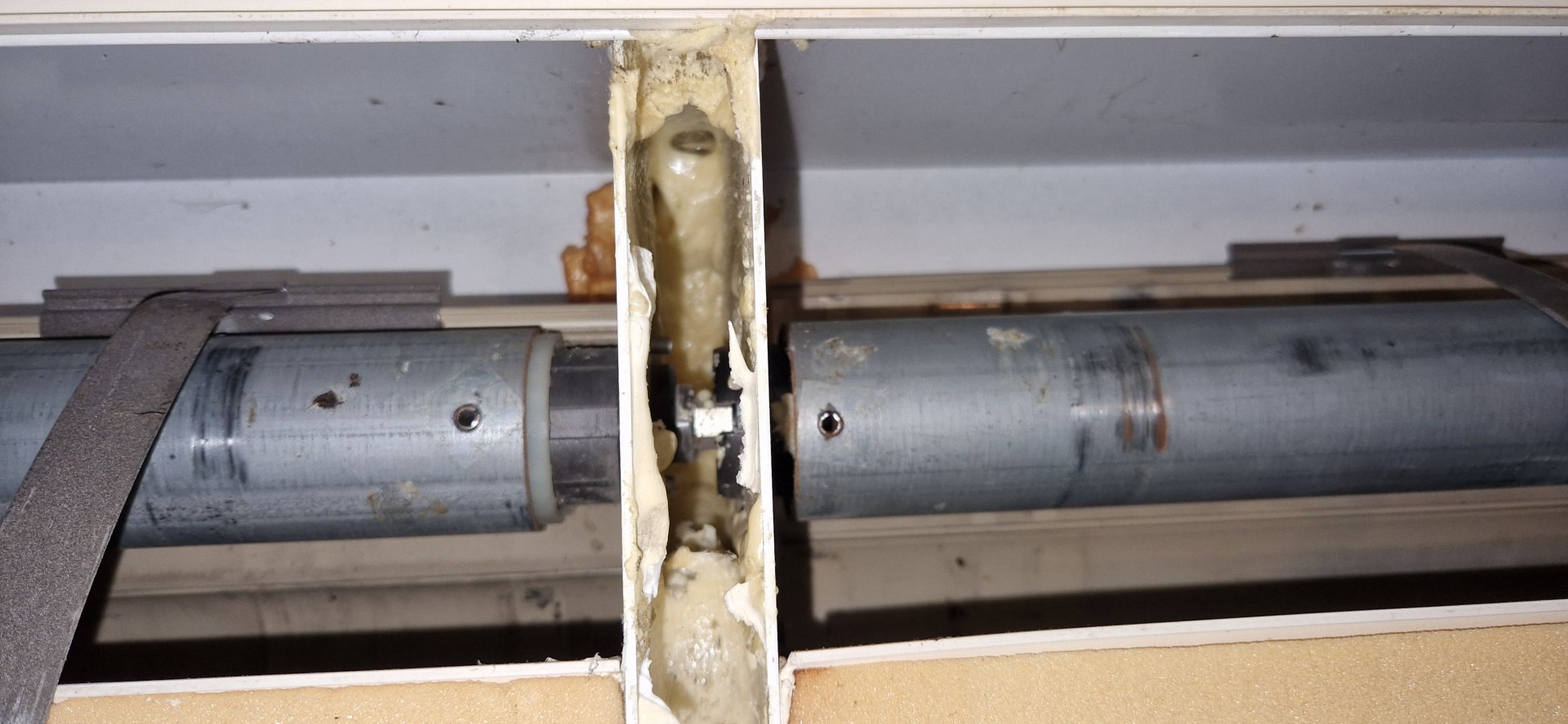

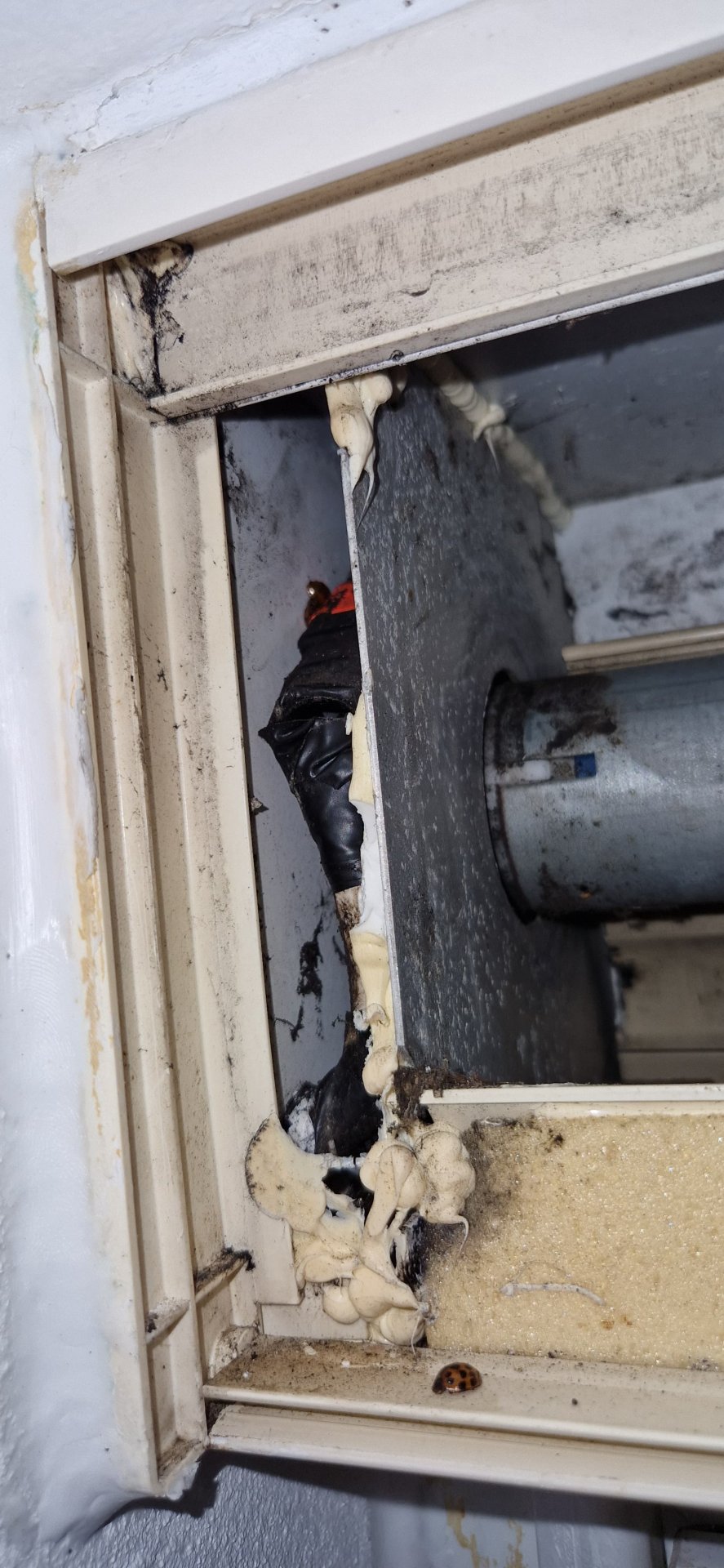

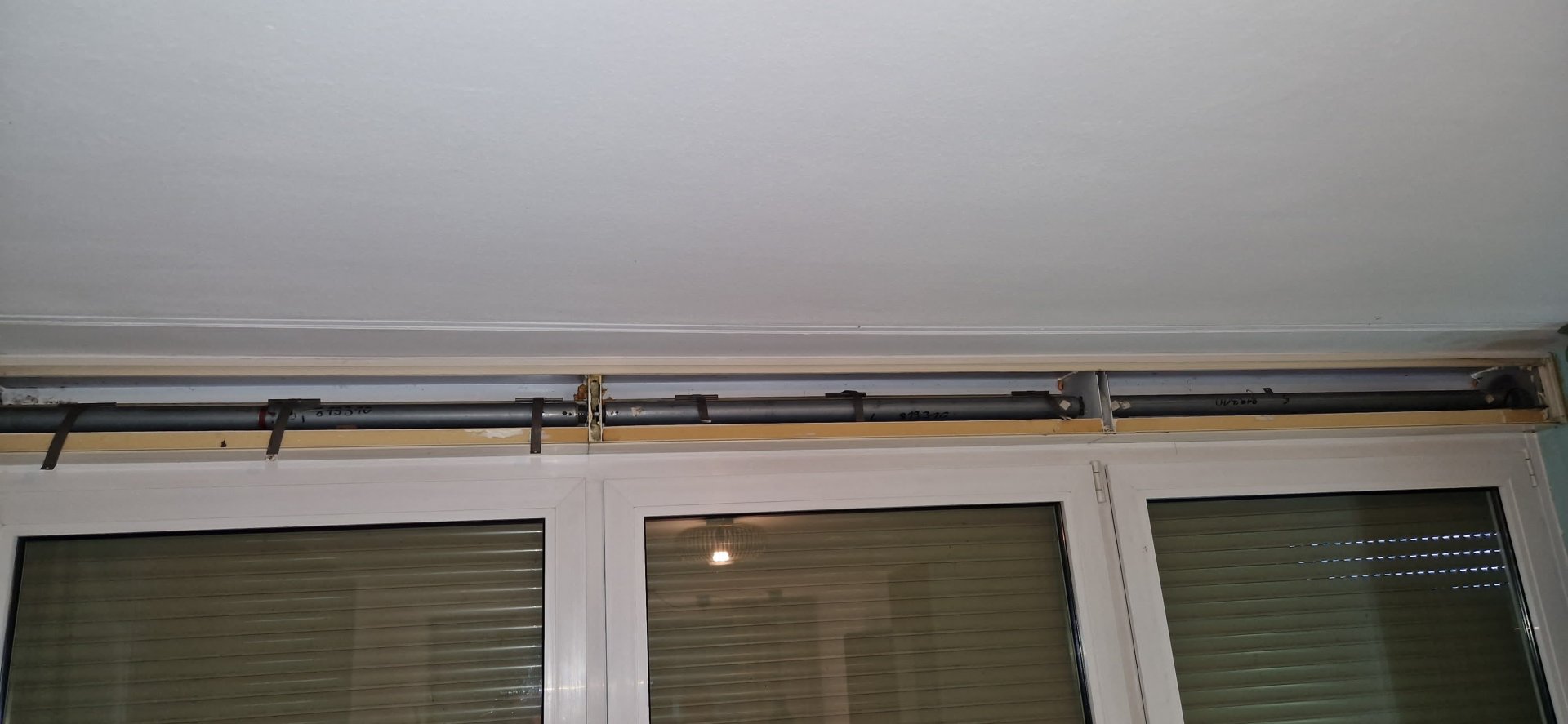

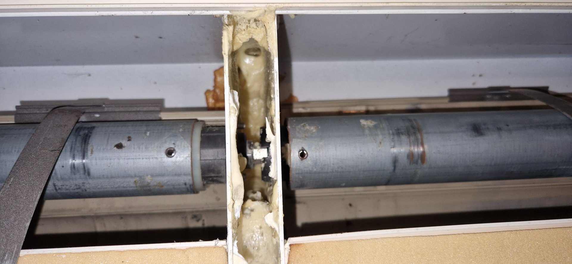

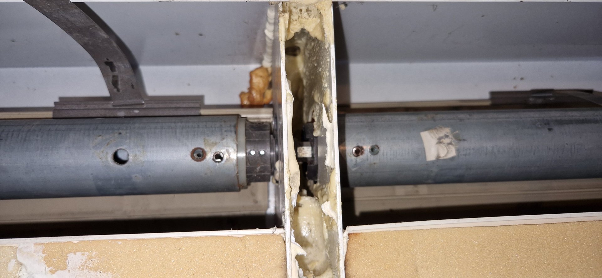

    Hallo zusammen, ich hoffe sehr dass mir jemand einen Tipp geben kann!
    Habe im Altbau drei miteinander verbundene Rollladenwellen mit einem Antriebsmotor. Wie/wo und ggfs.mit welchem Werkzeug kann ich die Verbindung zwischen der linken und mittleren Welle voneinander trennen und wie kann ich die Welle samt Antriebsmotor ausbauen? Alles was nach einer Schraube aussieht habe ich entfernt. Aber es bleibt alles bombenfest...
    Vielen Dank im Voraus!!!

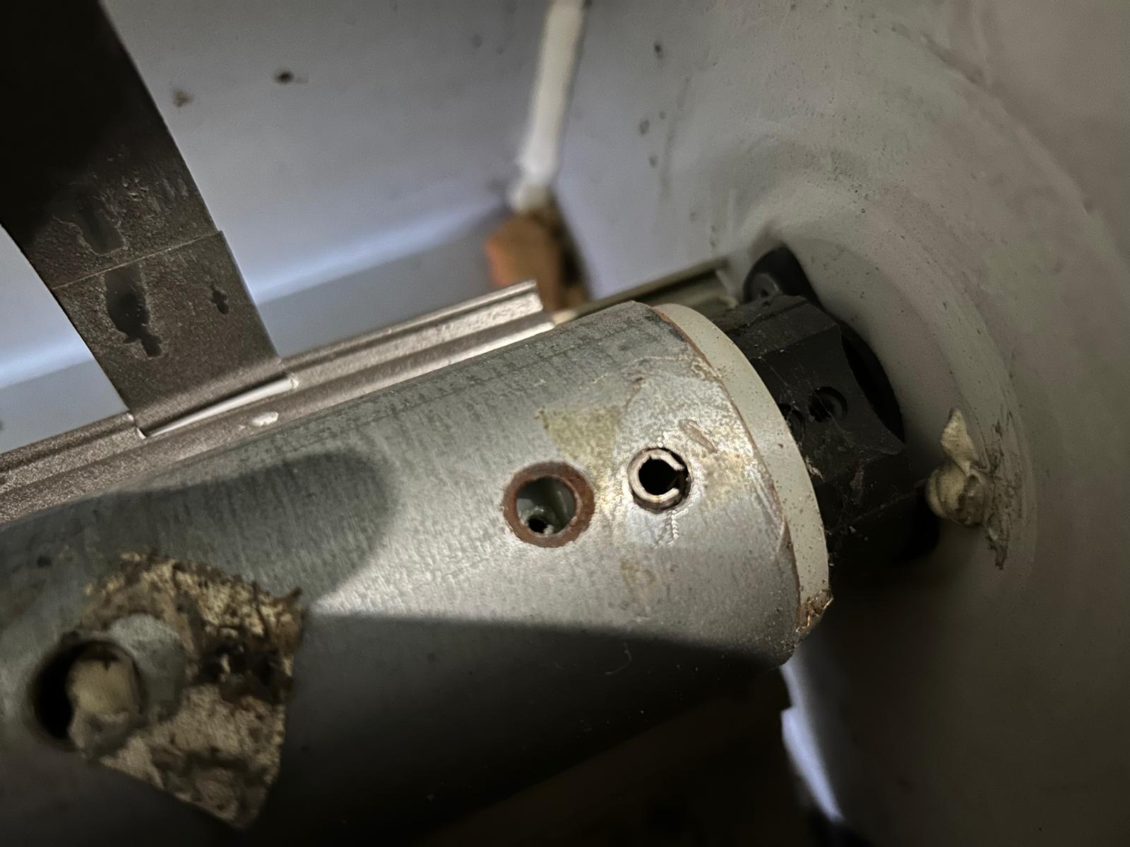

    Das war ja die Frage des TE...

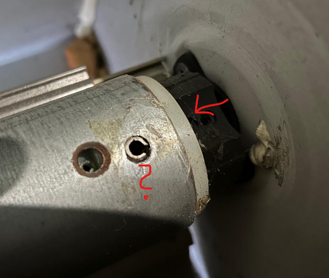

    Ist das vielleicht Splint, den man druchschlagen kann?

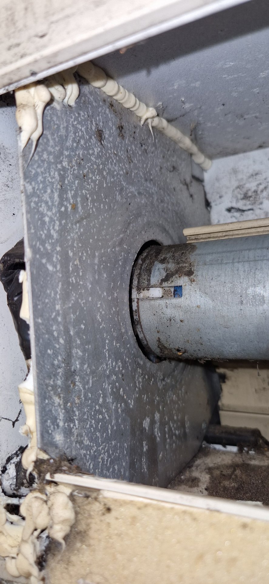

    Wie sieht die andere Seite auf der "Rückseite" aus? Mal das Rohr drehen.

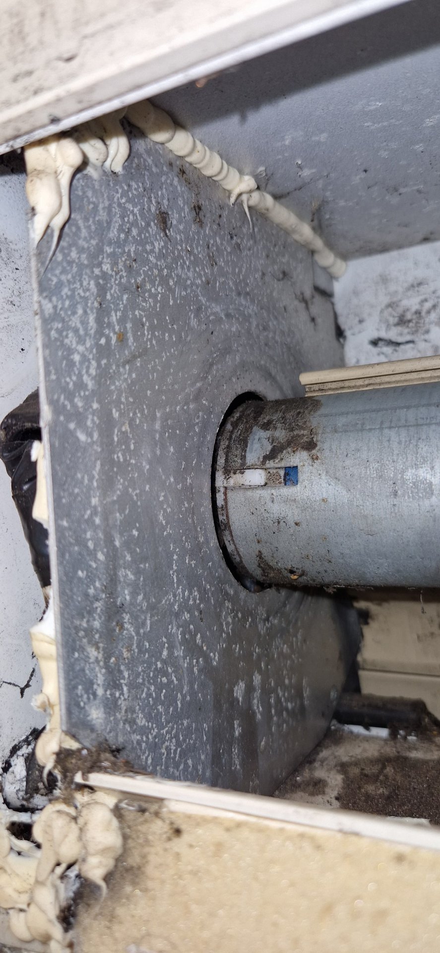

    Ich habe unsere neueren (Bj 2017) vor 2 Wochen auch offen gehabt. Dort war an der Stelle eine Schrauben. Hat man die gelöst, konnte man das schwarze Teile (mit dem roten Pfeil) in das Rohr schieben. Damit wäre es auf der einen Seite ausgehängt.
    Dann musst du schauen, ob der Motor noch einmal separat auf der anderen Seite befestigt ist. Bei mir war da noch ein Splint. Bei dir auf den Fotos ist das nicht erkennbar.
    Der Motor selbst ist etwas länger und in das Rohr geschoben.

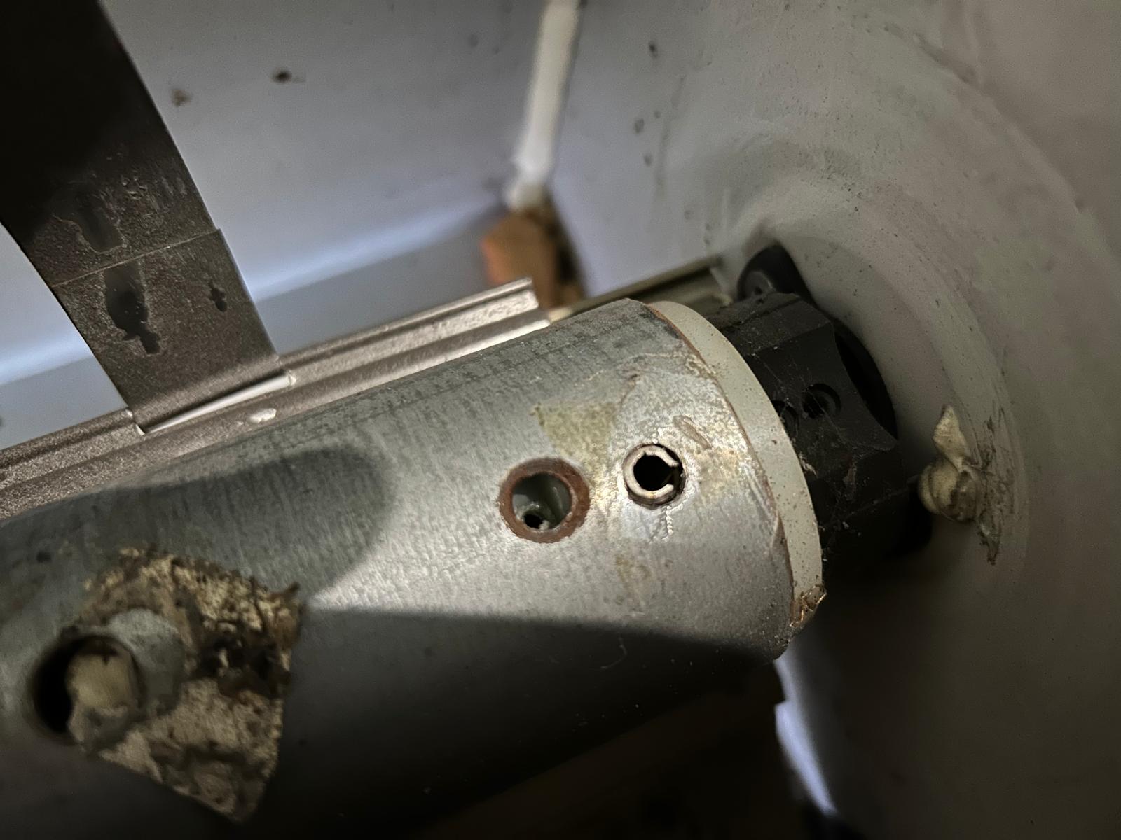

    Versuche es vorsichtig mit durchdrücken, das sieht nach Splint aus

    Wenn man was reinschieben will, dann auf der dem Motorkopf entgegengesetzten Seite.....
