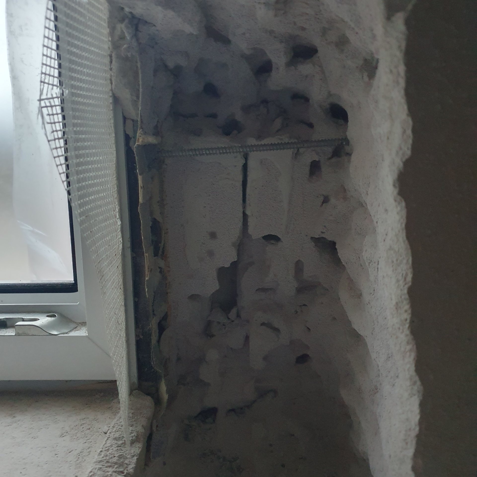

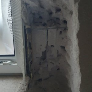

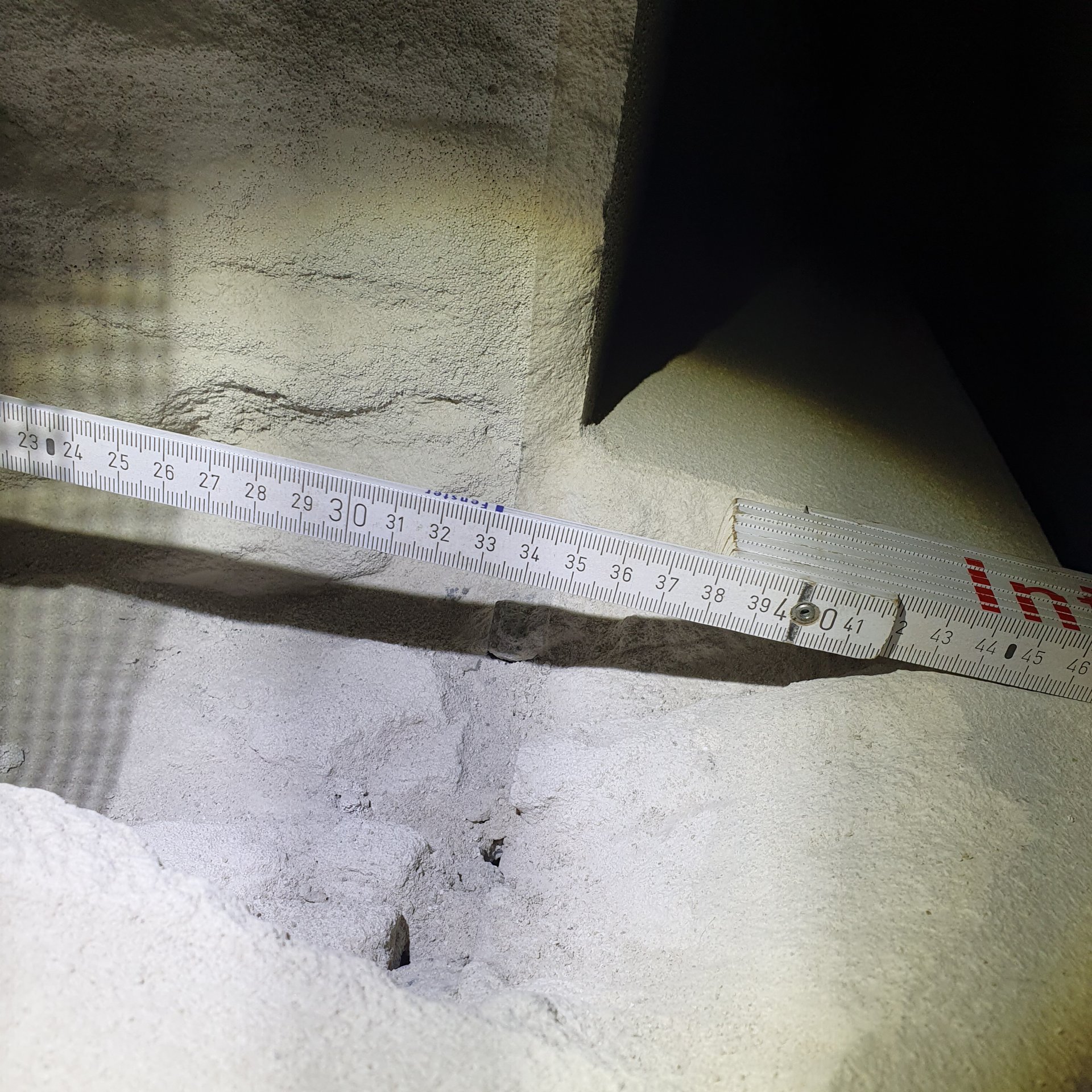

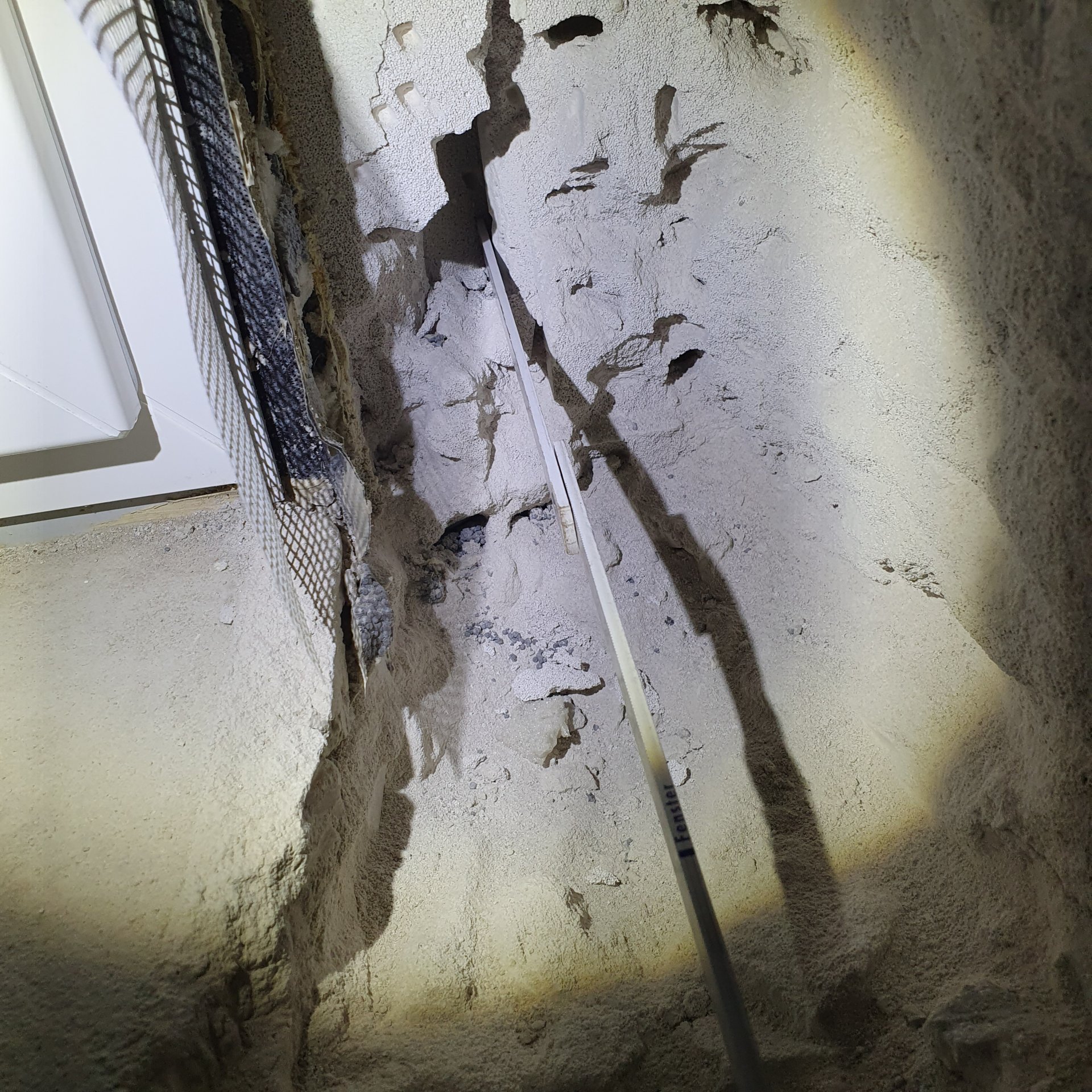

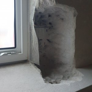

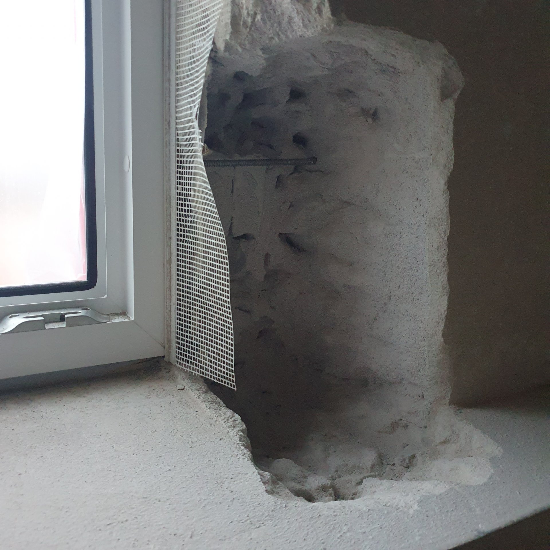

    heute hat die Rollofirma -den einzigen- Gurt im Haus montiert. Dabei wurde festgestellt der Mauerkasten ist zu niedrig gesetzt. Die Baufirma war sowieso vor Ort und hat den Mauerkasten "minimalinvasiv" entfernt. Der Mauerkasten war 17cm tief. Von unserer Außenwand sind Teilweise nur 3-4cm übrig. Die Abdichtung am Fenster + Verschraubung offen.
    Wie sollen wir uns verhalten? Kann man das überhaupt noch heilen ohne Wärme/Kälterbrücke?

    Man konnte die Flanken noch etwas begradigen und dann wieder ein Stück Porenbeton mit Leichtmörtel einmauern. Das ist dann nicht "ganz ohne Wärmebrücke", aber viel mehr ist da wohl nicht mehr drin ohne es eskalieren zu lassen. Viel mehr brauchts wohl auch nicht...

    Kann die Abdichtung auch wieder hergestellt werden? Ist ja ein Feuchtraum...

    Ich sehe da keine Abdichtung, ich sehe am Fenster ein Fugenband das diffusionshemmend und "luftdicht" sein soll, was man mE beides wieder hin bekommt, wenn man das vorsichtig sauber macht und es wieder ordentlich anklebt...
