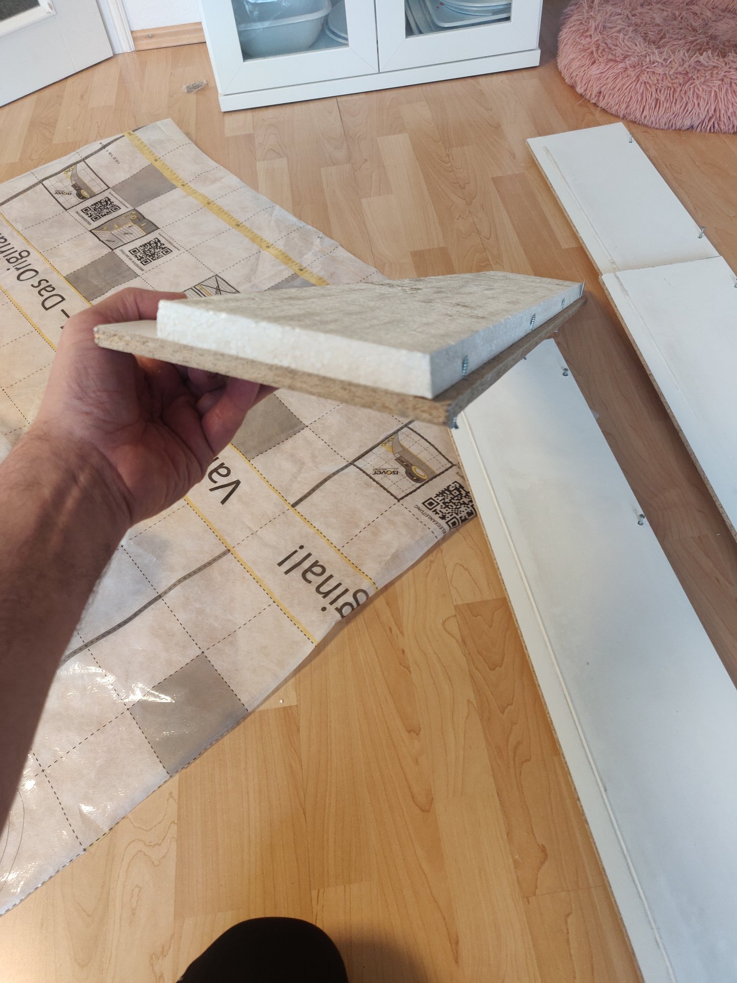

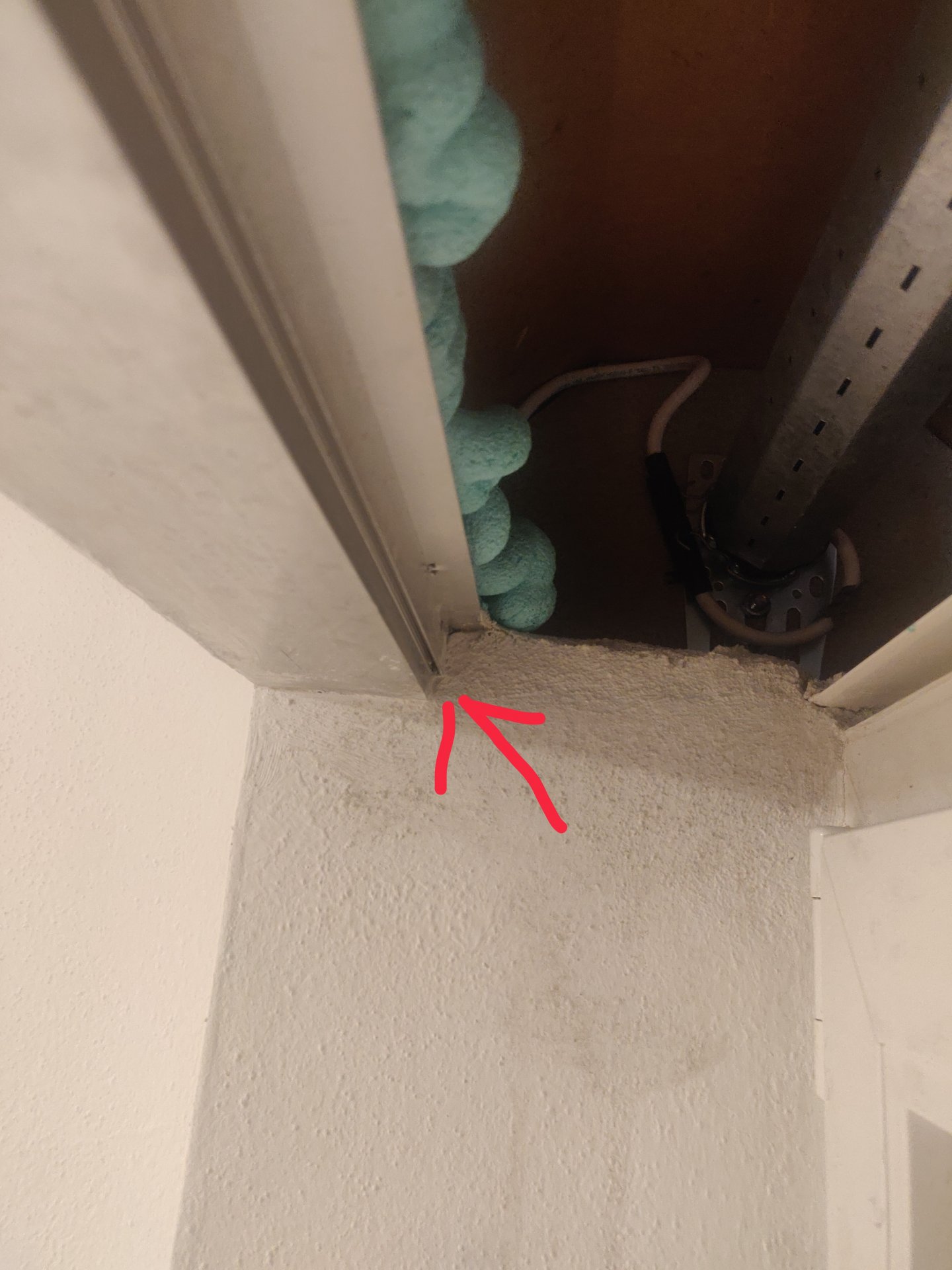

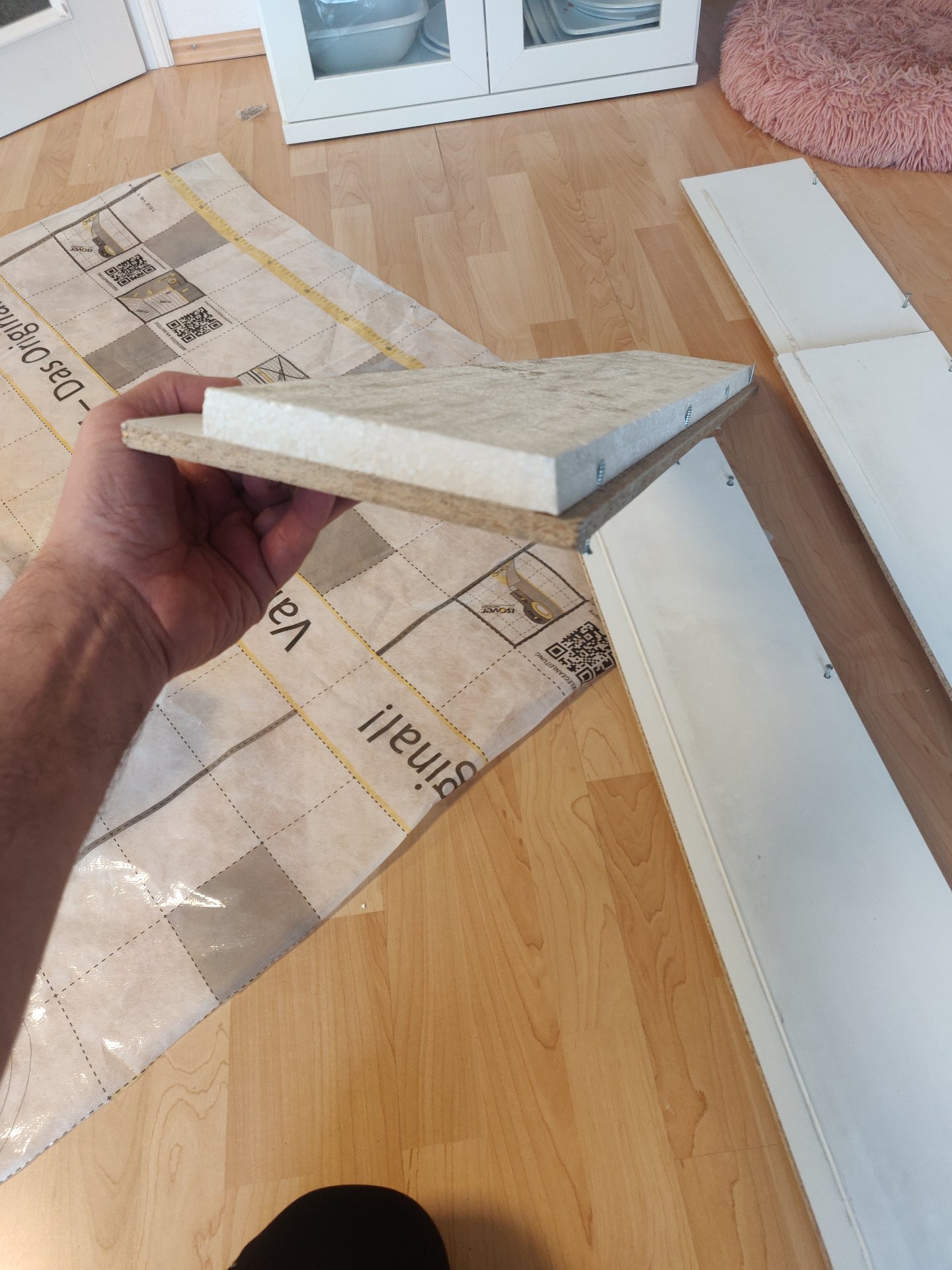

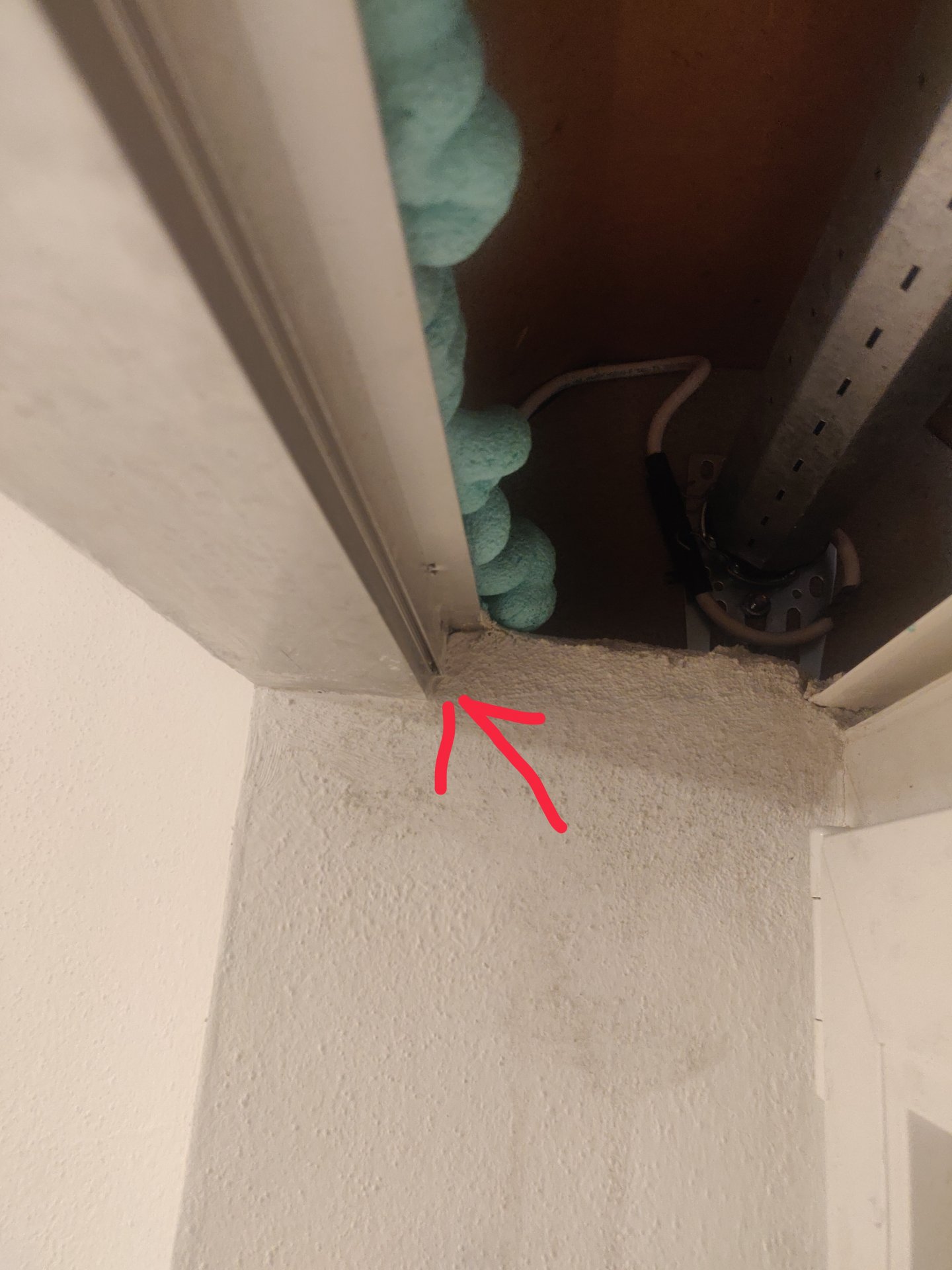

    Ich habe in meinem Ytong Haus, PRIX Rollokasten ( Leichtbau-Holz).
    An der Stelle, wo der Deckel angeschraubt wird, befindet sich ein 10mm tiefer Schlitz der eine Kältebrücke bildet, an diese Stelle endet auch der Styropor.
    Meine Idee ist in der Schlitz, passender Illbruck Dichtungsband zu stecken, so wird der Deckel nach anbringen, dicht abschließen.
    Der Schlitz ist exakt 10x5mm und die Frage ist, welches Band passend wäre.
    Wird ein 15/4-10 nicht zu üppig?
    Könnte auch einen 12 mm nehmen, steht er dann aber tatsächlich nur 2mm über ?
    Die Klappe soll ihn bei anschrauben ordentlich abdichten.
    Da ich gerade alle Rollos elektrifiziert habe(Rademacher Homepilot) und ich die Deckels Li und Re kurzen müsste ( waren überputzt), so sah ich bei Gelegenheit Optimierung Bedarf. Links und rechts wird der Spalt zwischen Deckel und Wand mit Acryl oder 2K PU Schaum und anschließend Acryl gefüllt.
    Für die Tipps bin sehr dankbar.
    Ach ja...im Inneren versuchte besagte Stelle aufzuschäumen, aber unnötige Spielerei.
