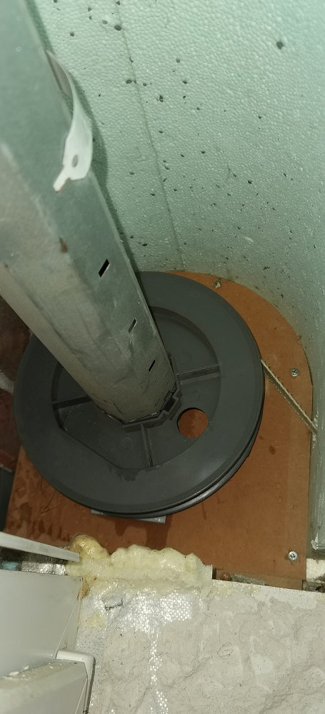

    ich habe das Problem eines quietschenden Rollokastens.
    Es kommt definitiv aus dem Kasten und hört sich an wie Vogelgezwitscher.
    Die Führungsschienen des Kunststoffrollos wurden bereits mit Öl behandelt und daher habe ich den Kasten geöffnet.
    Scheinbar liegt das Problem hinter der Kunststoffrolle des Rollobandes aber ich habe noch nicht heraus gefunden wie ich dahinter komme um es zu ölen. Ich habe versucht mit etwas öl durch das Loch an die Achse zu kommen aber hat bisher nicht geklappt. Die gesamten Rollos im Haus sind 12 Jahre alt und wurden bisher noch nie geöffnet weil es bisher noch nie eine Problem gab.
    1. Vielleicht weis hier jemand Rat wie ich mein Problem lösen kann ohne die gesamte Achse demontieren zu müssen.
    2. Ich wäre auch an einem Rat interessiert, man überhaupt das Rolloband bei dieser Konstruktion wechseln kann?
    Vielen Dank
  2. MikMak
    MikMak
    17.10.2021
    Habe das Problem gefunden.
    So unauffindbar das Problem war, lies es sich sehr schnell beheben.
    Die Ursache war die Führungsrolle des Rolladengurtes.
    Einen tropfen Öl und das Problem war behoben.
