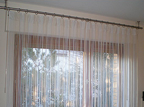

    Hi,
    wir haben Rollokästen aus Ziegel und müssen in zwei Fällen, wegen der Fensterbreite, die Gardinenstange dort befestigen, wo auch der Rollokasten liegt.
    Gibt es für diesen Fall spezielle Befestigungssysteme? Wie tief kann man einen Kasten anbohren oder wärs von Haus aus besser die Stangen deutlich höher zu hängen?

    nee, würde ich nicht am Kasten befestigen,
    da wäre eine Befestigung an der Decke besser...(müssen ja nicht diese Gardienen sein :-))

    Ok danke für die Tipps :)
    Ich werds vermutlich an die Decke hängen.

    Ich habe auch an die Decke gemacht. Ist die beste lösung.

    Naja, kommt auf die Decke an, bzw. der UK der Decke...

    Betondecke. Hoffen wir, dass der Stahl nicht zuoft im Weg ist.

    Dann passt das! :konfusius

    gute SDS Bohrer sind Dein Freund ;)
  10. #10 Gast036816, 11.12.2015
    und die besten freunde, wenn die decke knirscht!

    Ich habe eine Gipsdecke und? Passt auch. Habe alle Gardinenstangen an das U-Profil befestig.

    Das funktioniert aber nur, wenn man im Vorfeld sich ein bissel Gedanken über Planung gemacht hat.
    Nachträglich ist es schon nicht immer möglich, einfach mal solch ein Gewicht an einen abgeh. GK-Decke (am besten noch einfach beplankt) zu hängen...
