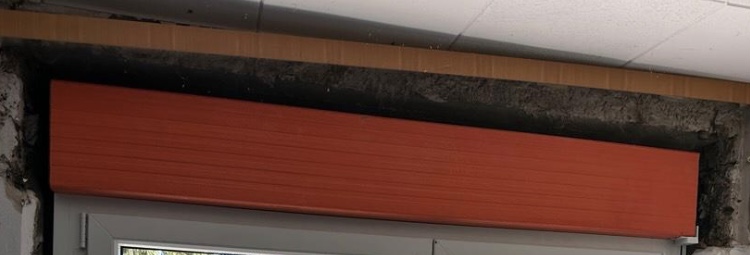

Diskutiere Rollokasten verputzen im Mauerwerk Forum im Bereich Neubau; Dämmwolle ist bereits drin. Wie schließe ich am Besten die tieferen Löcher vor der Wolle, überhalb vom Rollokasten ? Für das andere hätte ich...
  1. #1 Maurergeselle, 04.05.2025
    Maurergeselle
    Maurergeselle
    02.02.2025
    42
    Für das andere hätte ich Gewebe und Klebe Armierungsmörtel genommen

    Maurergeselle?

    Mit mehr Wolle?

    und was dann darüber?

    Ein diffusionsdichtes Klebeband und dann eine Wedi-Platte oder Holzfaserplatte als Putzträger in passender Stärke drauf kleben.
