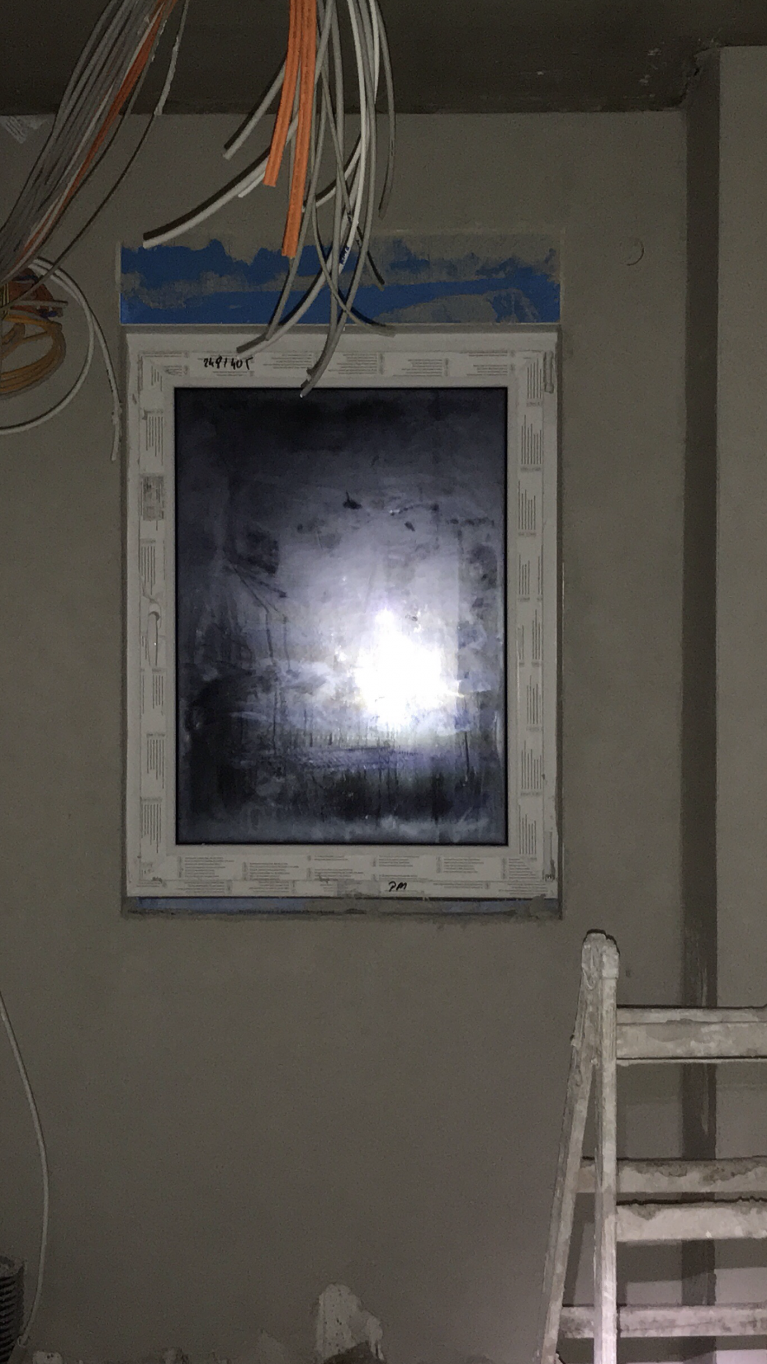

    diese Woche haben sich die Putzer angekündigt und waren auch schon fleißig. Leider hat mich fast der Schlag getroffen, als ich vorhin das Ergebnis gesehen habe:
    Der Rollokasten ist sichtbar!
    Wir wollen nicht tapezieren, sondern der Maler wird spachteln, schleifen und streichen. Somit können wir nicht drübertapezieren.
    Wie kann man die Kasten verstecken? Gibt es hier ein selbstklebendes Fließ, was man auf den Kasten kleben und anschließend mit verspachteln kann?
    Der Putz ist ca. 3 bis 4 mm dicker als der Kasten - man kann es schwer einschätzen. Wenn die Maler dann sowieso noch spachteln und schleifen kann man da noch etwas retten?
    Ich muss zugeben, dass ich noch nie im Leben gesehen habe, dass man in einem Neubau den Rollokasten sieht. Ich wäre also auch nie auf die Idee gekommen zu erwähnen, dass die Fenster vllt. einen Zentimeter weiter reingesetzt werden um auf den Kasten noch mit z.B. Gipskarton aufbauen zu können.
    Danke im Voraus für hilfreiche Tipps :o(
    Anbei ein Bild von dem Schlamassel :o(

    Öffnet man den Kasten noch unten oder von vorne, wenn man mal dran muss, das ist hier die eigentliche Frage. Wenn vorne, dann bleibt wer sichtbar.

    Das weiß ich leider nicht.
    Mir ist es auch egal, ob ich ein mal Dreck habe, falls da mal irgendwann mal was kaputt geht. Lieber ein mal Dreck als immer den Blick auf dieses hässliche Plastik :(

    Die Putzer haben das schon richtig gemacht, da von vorne reversibel.
    Aber das ist ja nicht das einzige Fenster, oder?
    Was ich aus der Perspektive nicht verstehe: Hast Du gar keine Laibung? Sitzen alle Fenster so weit drinnen? Was hast Du für ein Mauerwerk und wie ist der Aufbau?
    Ach ja: Überputzen wird schwierig, da da nix haftet - auch mit Netz nix. Vielleicht mit Betonkontakt?

    Es sind alle Fenster so weit drinnen. Da ist schon eine Fensterleibung, da mag die Perspektive täuschen. Wir haben 36,5er Porenbeton Steine ohne zusätzliche Dämmschicht von außen.
    Die Fenster 1cm weiter nach außen und man hätte innen eine Gipskartonplatte aufbauen können. Aber an so etwas denkt man doch einfach nicht als Bauherr :(
    Überall an den Wänden mit Fenstern noch mal 1cm Putz auftragen kann ja auch nicht die Lösung sein :(
