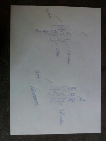

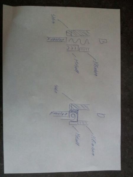

    ich habe ein Problem mit der Ausführung der Rollos (Raffstore sind meiner Meinung nach in Ordnung).
    Ein paar Eckdaten:
    -noch nicht gemauert
    -Raffstore und Rollos sollen von aussen gleich aussehen (alle sollen einen Metallkasten bekommen)
    -Wandaufbau: 17,5 Porenbeton, 20 Dämmung, 11,5 Klinker
    -die Rollos sollen von aussen zugänglich sein (also von innen zu)
    -die Fesnter sollten alle gleich tief sitzen (wenns geht)
    -max. Fensterhöhe ~2,20 (lichtemass ???)
    Ich habe das ganze mal versucht aufzumalen.
    Im Bild A der Wandaufbau.
    Im Bild B der Aufbau mit einen Raffstore
    Im Bild C der Aufbau mit Rollos (wie vom Fensterverkäufer)
    Im Bild D der Aufbau mit Rollos (wie ich mir das vorgestellt habe :shades)
    In B und D hätte ich nach meiner Meinung die Fesnter fast gleich tief sitzen und die beste Dämmung bzw. auch Luftdichtigkeit.
    Bei D, also meine Idee, wird es mit den Katen eng, hier hätte man nur die Dämmdickte 20cm. Ausserdem sagte mit der Fensterbauer, das ich dadurch keine Dammung ausser den Porenbetonstein hätte, was nicht gut wäre.
    Da ich aber keine Ahnung habe, die Frage an die Profis.
    Ich hoffe ich habe alle nötigen Angaben gemacht ;)

    Ja habe ich (Achi, Bauleitung, etc.), aber ich möchte mich gerne selber Informieren.
    So kann ich abschätzen, ob das was "Fachleute" mir erzählen, auch stimmt oder stimmen kann. Ist nicht persönlich gemeint. Habe leider gerlent, dass man sich besser immer selber um alles kümmern kann ;)
    Ach ich glaube jetzt ich verstehe wie das bei unserem LV gemeint ist, es wird ein Vorbaurollkasten mit dem Klinker bündig gesetzt und der Fensterbauer hat nicht verstanden wie das gemeint ist. Hab den Fensterbauer gesagt, er solle mit unserem Bauleiter sprechen.
    Siehe hier: http://www.baunetzwissen.de/standar...baurollladen_166458.html?img=2&layout=galerie
    Aber dennoch würde ich über Antworten oder Meinungen freuen!
