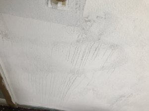

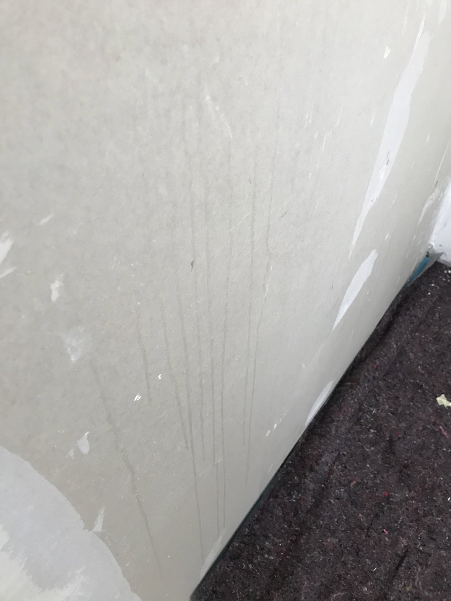

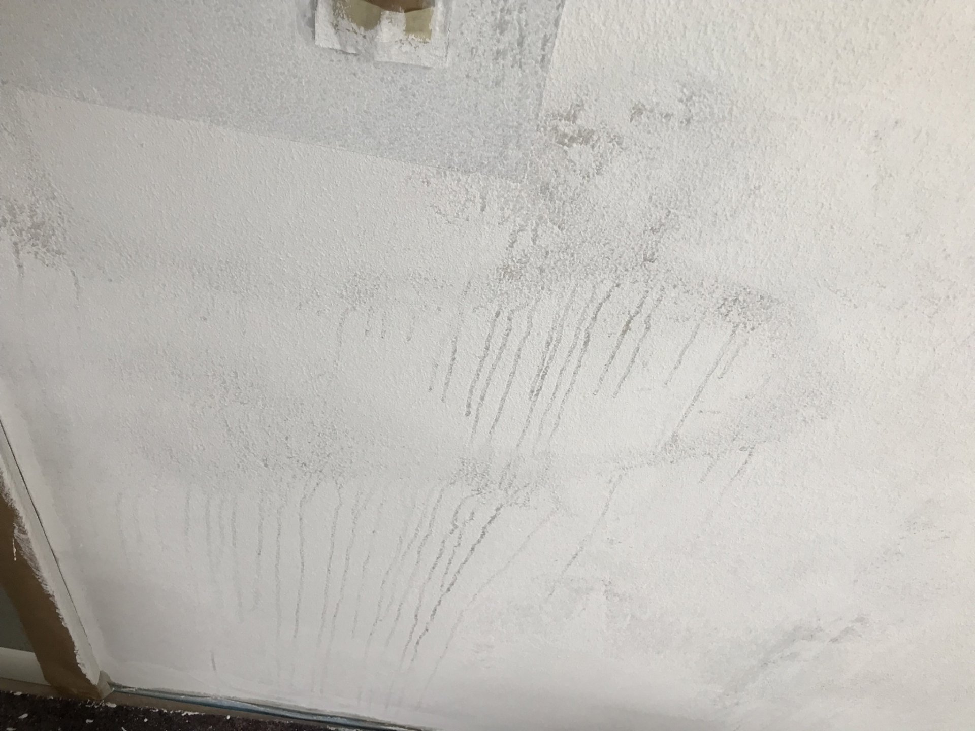

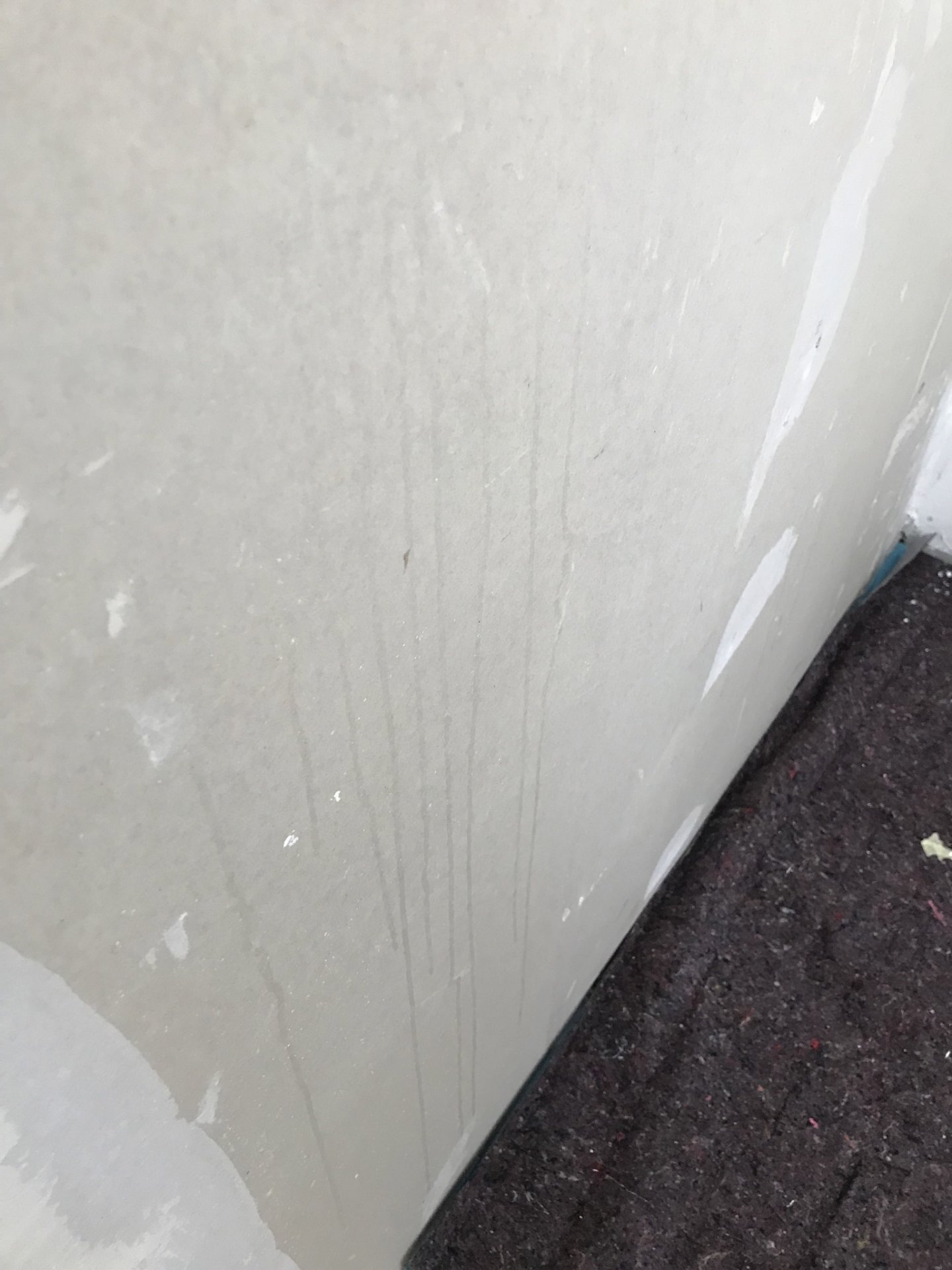

    ich bin gerade dabei, in einen unserer Zimmer Rollputz (EasyPutz) auf die Gipskartonplatten aufzutragen. Zuvor habe ich die Wand mit Tiefgrund (Obi) vorbehandelt und über Nacht trocknen lassen. Wie man auf den Bildern erkennen kann, haftet der Rollputz an manchem Stellen nicht so gut. Ich vermute, es liegt an dem Kleber der Tapete, die vorher angebracht war, da diese Struktur auch ohne Putz erkennbar ist (siehe Foto).
    Gibt es eine Möglichkeit die Stellen auszubessern? Hätte ich Haftgrund statt Tiefengrund nehmen müssen?
    Ich denke, wenn ich die Wand nun mit Farbe überstreichen werde ist das Problem nicht gelöst.
    Vielen Dank im voraus und ein schönes Wochenende
    Tobias

    Gebrauchsanweisung lesen.....
    Punkt " Grundierung", "Anmischen" und "Verabeitung"

    danke für deine Antwort. Die Anleitung hatte ich bereits gelesen und auch befolgt. Bis auf den Punkt, man solle den Sperrgrund von Knauf selbst nehmen. Dies habe ich jetzt ausprobiert und komme auf das gleiche Ergebnis. Da dieser Sperrgrund weiß eingefärbt ist, sieht man auch, dass selbst der Sperrgrund nicht wirklich gut an diesen Stellen haftet.
    Gibt es noch weitere Ideen?
    ich würde es sonst mit einer weiteren Schicht Sperrgrund probieren und danach ggf. schauen, ob dieser Effekt mit Farbe immer noch so eindeutig sichtbar ist.

    Also wenn's nicht haftet, dann brauchts nen Haftgrund/Quarzbrücke und nicht noch mehr absperrende Mittelchen, weil sonst haftet es ja noch weniger. Der Sperrgrund ist eher zum "absperren" von Verfärbungen gedacht, damit sich da später nicht wieder "Flecken" bildet...
