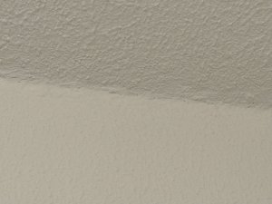

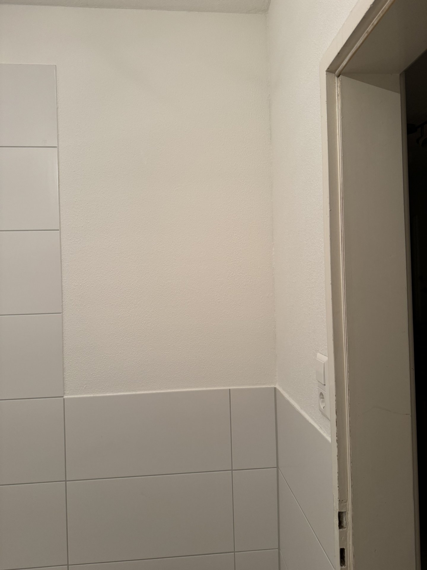

    nachdem wir uns einen Altbau gekauft haben, habe ich inzwischen mein erstes Bad neu verputzt.
    Ich habe dabei mehrere Wände direkt auf das alte Mauerwerk mit Rotband und Armierungsgewebe, sowie eine Wand neu mit Gipskarton, Uniflott und Super Finish verputzt.
    Am Ende habe ich dann überall Rollputz mit einer Rolle verputzt.
    Jetzt gibt es zwei Dinge mit denen ich unzufrieden bin und ich gerne wissen würde, wie ich diesen Fehler bei den nächsten Zimmern vermeide.
    1. Die Kanten sind leider optisch komplett unterschiedlich zur Wand.
    Der Roller ist natürlich nicht bis ganz in die Kanten gekommen. Ich habe versucht mit einem Pinsel eine ähnliche Struktur wie auf der Fläche hin zu bekommen, war dabei aber nicht so erfolgreich. Hat mir hier jemand einen Tip? Oder muss ich einfach weiter üben?

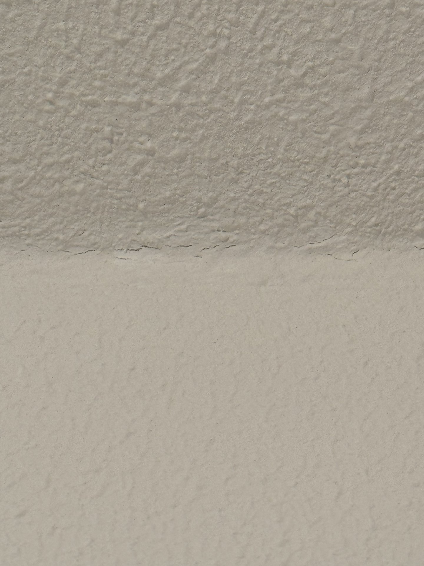

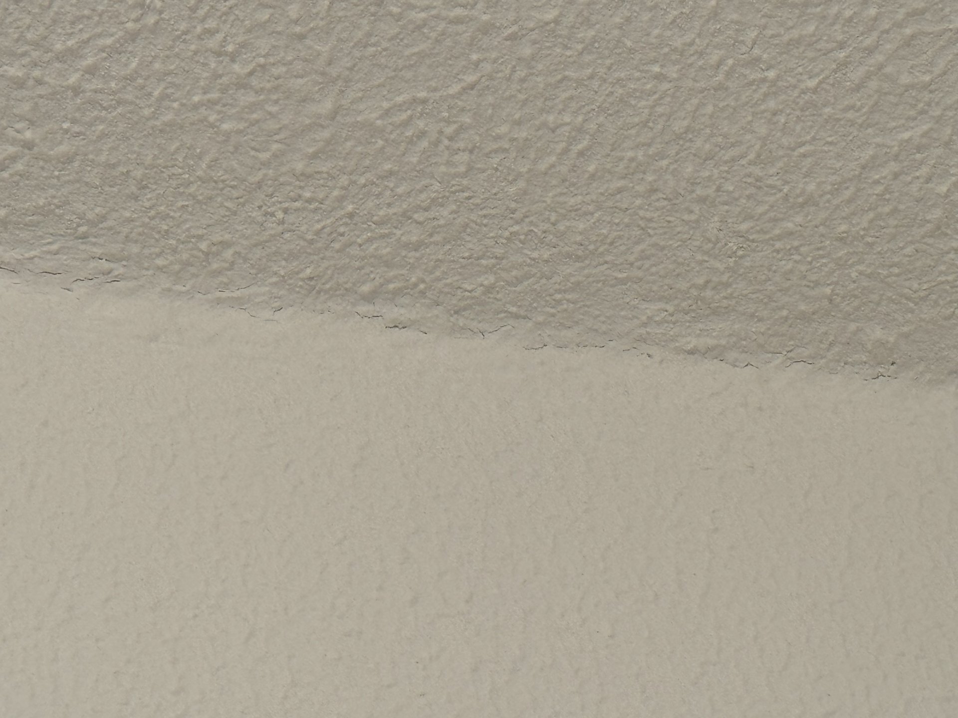

    2. Risse in manchen Kanten (z.B. zur Decke) bei neuem Putz.
    Ich habe extra in alle Kanten Acryl gemacht und bin mit dem Finger dann die kante Entlang um das Acryl zu verteilen. Trotzdem habe ich jetzt solche Risse in den Kanten bekommen. Was habe ich hier falsch gemacht?
    Vielleicht hat ja jemand von euch einen Tip was ich beim nächsten Mal besser machen kann.

    Wenn deine Kanten Ecken sein sollen dann hast du den Fehler gemacht dort Acryl reingeschmiert zu haben.

    Ja wenn Acryl nicht richtig durchgetrocknet ist vor dem überstreichen gibt es solchen Risse.

    Nicht ohne Grund „predige“ ich hier immer, das Zeug taugt maximal für den Keller.
    So wie beim Streichen auch, müssen immer erst die Ränder und Ecken mit Putz(Farbe) versehen werden, dann kannst du mit der Rolle die Flächen bis zu den Rändern/Ecken behandeln.
    (Ich vermute, du hast genau anders herum gearbeitet…).
    Acryl braucht’s ja nur bei Materialbewegung bzw. Fugen und/oder Übergang Wand/Decke.
    Erst komplett durchtrocknen, dann überstreichen-/putzen.

    dann habe ich ja gleich mehrere Fehler auf einmal gemacht. gut zu wissen!
    1. Ich habe definitiv nicht lange genug gewartet.
      Ich dachte dass dieser Acryl nach ca. 10 Minuten überputzbar ist.
      Im nachhinein habe ich gelesen dass dieser nach 10 Minuten überstrichen werden kann. Ich denke das macht einen Unterschied.
    2. Zudem habe ich die Wand mitsamt der Ecke verputzt, also gleichzeitig.
    Für die zukünftigen Aktionen plane ich das folgende:
    1. Ich verwende für diese Ecken in Zukunft den Knauf Kurt Fugendeckstreifen und hoffe dadurch auch ein besseres Ergebnis zu erhalten
    2. Ich verwende Acryl nur wenn ich eine Ecke hin zu etwas habe, das nicht verputzt wird. Also z.B. die Gipskartonplatte an einer Fensterlaibung zum Fensterrahmen hin
    3. Werde ich nach der Aktion mit dem Acryl aufpassen dass dieser lange durchtrocknen kann
