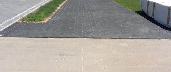

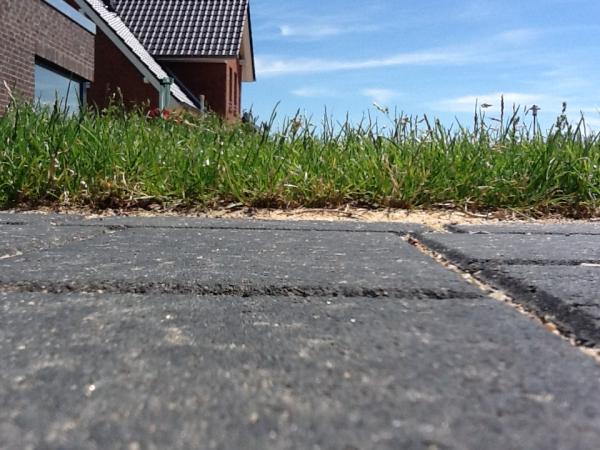

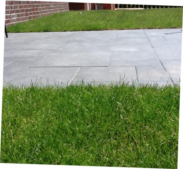

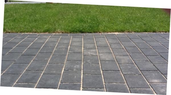

    bin jetzt von mehreren Nachbarn und Gärtner darauf angesprochen worden, dass mein Rollrasen "zu hoch" sein, man sieht ja schon die Erde und der wird noch höher, so dass das richtig blöd aussieht. Mir ist das noch nicht aufgefallen, aber es stimmt, er grenzt sich schon von der Terrasse und von der Auffahrt ab. Der Rasen liegt jetzt seit zwei Wochen - mein Gärtner wird sagen, das muss so sein.

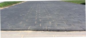

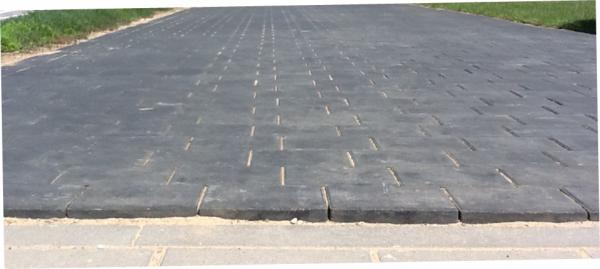

    Gleiches gilt für die Auffahrt, dort hat er gesagt, dass muss so sein, weil sich das alles noch senkt, wenn täglich die Autos darüberfahren...Auch hier - muss so sein, oder wollen Sie da eine Kuhle haben.
    Wer kann etwas Schlaues dazu sagen? Was wäre zu tun, um das zu beheben? Ja wohl nicht alles neu, oder?

    ja natürlich blöd von mir - hier sind die Fotos von Auffahrt und Rollrasen.
    Bei der Auffahrt sprechen manche von Stolperfalle, beim Rasen von "Wer hat das denn gelegt, ist zu hoch". Was meint Ihr?

    Der Rasen ist zu hoch eingebaut. --> Rasenwalze evtl. kleine Rüttelplatte.
    Aber höher wird der nicht mehr, es sei denn er wird nicht gemäht...
    Wurde die Zufahrt abgerüttelt? Mit was für einer Rüttelplatte (kg)?
    Wie stark ist das Pflaster?
    Wie hoch ist der Überstand zum angrenzenden Pflasterbelag? 0,5-1 cm ist vertretbar.
    Klingt nicht so, als ob dein "Gärtner" Ahnung von der Materie hätte!

    Wenn der Unterbau in der Zufahrt ordentlich ausgeführt wurde und gescheit verdichtet wurde, senkt sich da gar nix mehr beim Drüberfahren!
    Wie tief wurde denn ausgekoffert? Welchen Aufbau hat die Zufahrt? Welche Stärke hat das Pflaster?
    Das kann wohl sein, entspricht aber nicht der Aussage des TE's. Demnach hat der "Gärtner" das Pflaster generell höher eingebaut, da er noch Setzungen erwartet.
    VOB Teil C, DIN 18318 Pflasterarbeiten, 3.2.3 "....Neben Randeinfassungen und Einbauten müssen die Anschlüsse 3 mm bis 5 mm über deren Oberfläche liegen, neben wasserführenden innen 3 mm bis 10 mm über der Rinne."

    Wenn sich das Pflaster noch senkt, dann hat die Auffahrt später 2 Rinnen. Also senkt sich da besser nichts, sonst wäre es eh Mist.
    Und der Rasen ist zu hoch und schiebt sich von der Seite immer schön aufs Pflaster.

    das pflaster sollte sich nicht nennenswert senken , wenn ja , dann wurde gepfuscht .
    ich gehe davon aus , dass die betonschulter der randsteine zu hoch war und man sich die arbeit mit einer anpassung auf höhe des unterbaus gespart hat .
    in meinen augen eindeutig ein mangel . aber mit überschaubarem aufwand zu beheben .
    der rasenrand ist auch zu hoch , aber wie es aussieht liegt der rasen noch nicht allzu lange , also sollte es kein grosses problem sein , den ersten meter wegzuklappen und den boden drunter anzugleichen . die nötigen 2-3 cm fallen bei ausreichend länge nicht mehr auf .

    Irgendwie soll da mal das Wasser von der Terrasse und vom Weg ablaufen und im Rasen versickern. Das klappt nicht, wenn das Wasser vom höhergelegenen Rasen auf die Terasse läuft. Da wird es je nach Regenmenge auch nicht helfen, unmittelbar vor der Terrasse anzugleichen. Wie wwi. schon schrieb, einen Meter Rollrasen weg und drunter die Erde abtragen.
