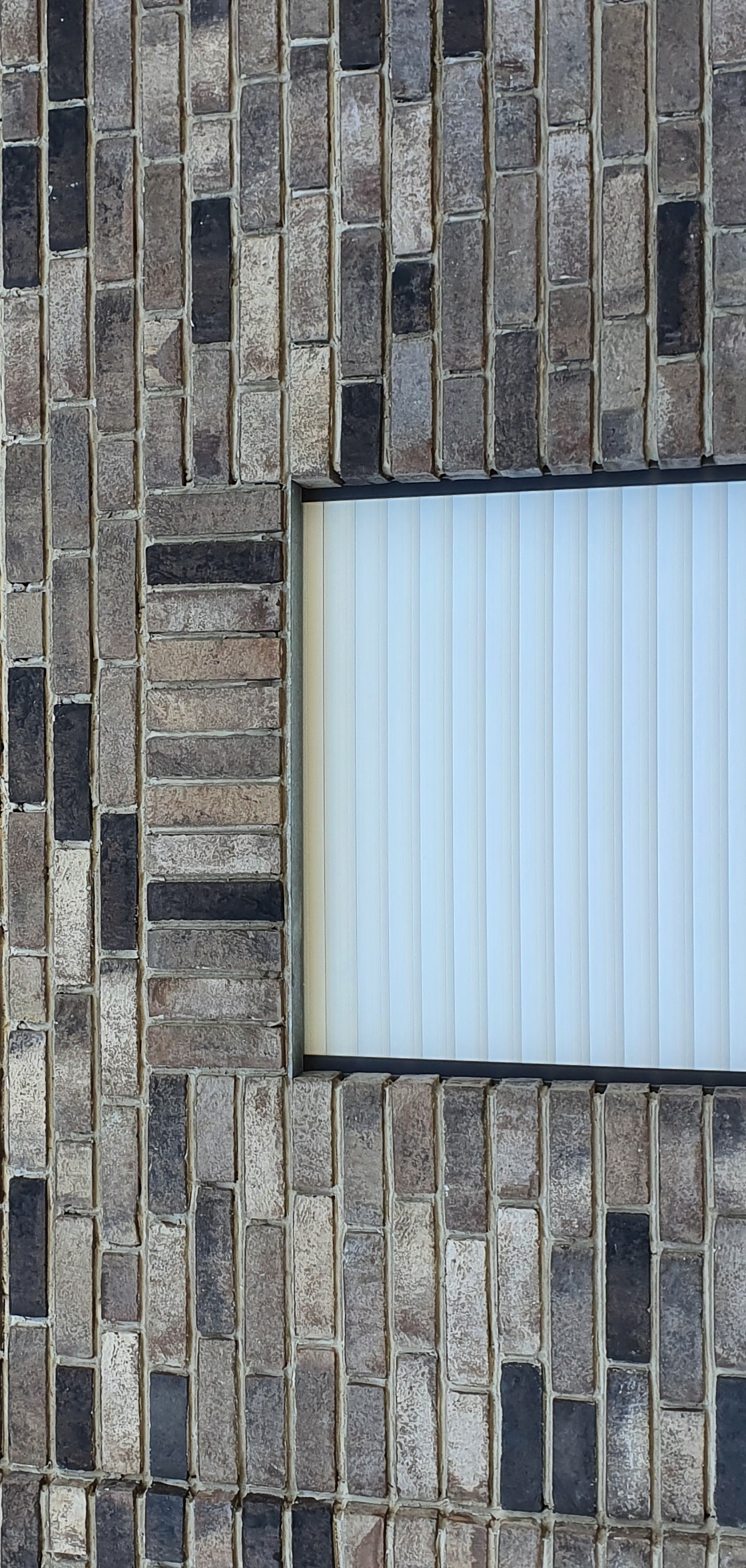

    Wir haben über unseren Fenstern Rollschichten aufgebracht.
    Darunter sind verzinkte Winkelprofile angebracht. Siehe auch Fotos anbei.
    Ist das Stand der Technik?
    Hätte es wohl ohne diese Profile schöner gefunden.
    Danke im Voraus!

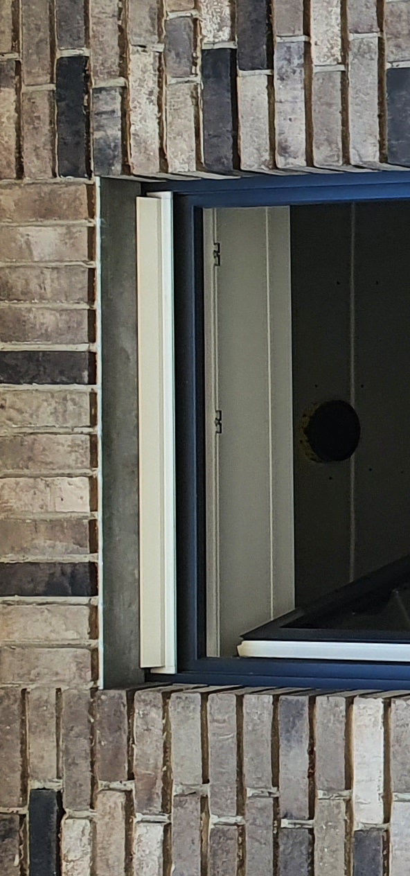

    Hier noch ein weiteres Bild.

    Stand der Technik? Ja
    Wäre ohne gegangen? Ja

    Ich hatte mal gelesen, dass keine verzinkten Winkelbleche nach DIN eingesetzt werden dürfen, sondern wenn dann nur aus Edelstahl.
    Ist das korrekt?
    Wird das denn wirklich noch häufig gemacht mit solchen Winkelprofilen?

    Habe ich auch mal gelesen, dass verzinkt nicht Stand der Technik ist.
    Gab es keine Planung dazu?

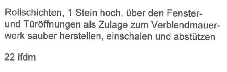

    Ja, hätte man bestimmt planen können.
    Wir wurden allerdings nur gefragt, ob wir Rollschichten über den Fenstern haben wollen.
    Ich kannte nur die Möglichkeit ohne Winkeleisen. Wurden hier mehr oder weniger überrascht.
    Aus dem LV ging es wie aus dem Anhang hervor.
