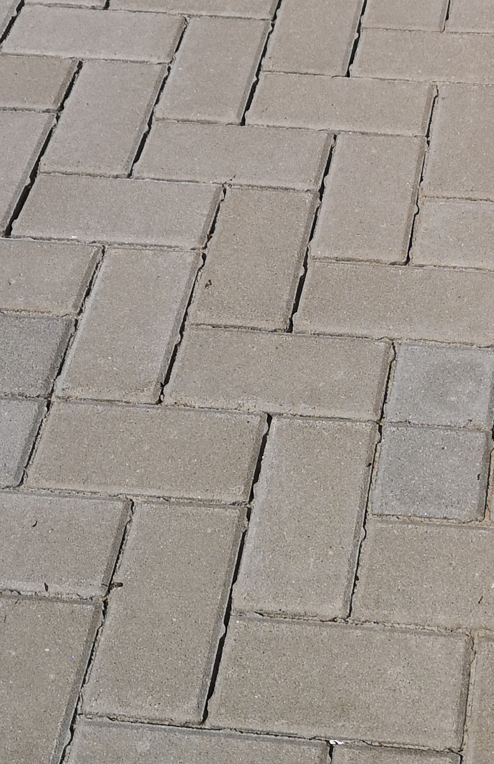

    Hallo, ich habe eine Rollstuhlrampe aus Pflastersteinen bauen lassen.
    Das kleine Problem dabei: Bei Regen schwemmt es den Sand aus den Fugen.
    Der Baubetrieb hat wohl "normalen" Füllsand genommen. Hab es bemängelt, der Betrieb will nun erneut mit etwas Füllsand eingeschlämmen.
    Wird wohl auch nicht lange in den Fugen bleiben.
    Welche Optionen gibt es noch ausser Füllsand?

    Gebundenes Fugenmaterial ähnlich wie bei Fliesen

    Habe nochmal mit dem Leiter des Baubetriebes gesprochen.
    Er hätte das geliefert was beauftragt wäre. :irre
    Er meint, gebundenes Fugenmaterial geht nicht, dazu wären die Fugen zu klein.
    Hänge mal ein Bild dran, gestern hat es kräftig geregnet...

    Was war denn beauftragt ?
    Sehe ich ähnlich. Aber es gibt ja immer und für alles (Spezial)Lösungen.

    Was wäre denn diese (Spezial)Lösung?

    Sowas in der Art gibts von vielen Herstellern und geht meist bei Fuge ab ca. 3-5 mm
    Pflasterfuge Fix
    Hat aber auch wie alles andere Vor- und Nachteile.

    Meine Poolscheinwerfer habe ich mit Vergußmmörtel in die Betonwände eingegossen.
    Du könntest den zB in eine Mörtelspritze mit schmaler Tülle füllen-
    das ist so dünnflüssig, dass es überall reinläuft.
    Die äußeren Fugenbereiche mit dickflüssigerem Material füllen damit’s nicht herausläuft-
    es hängt vom Rampengefälle ab.
