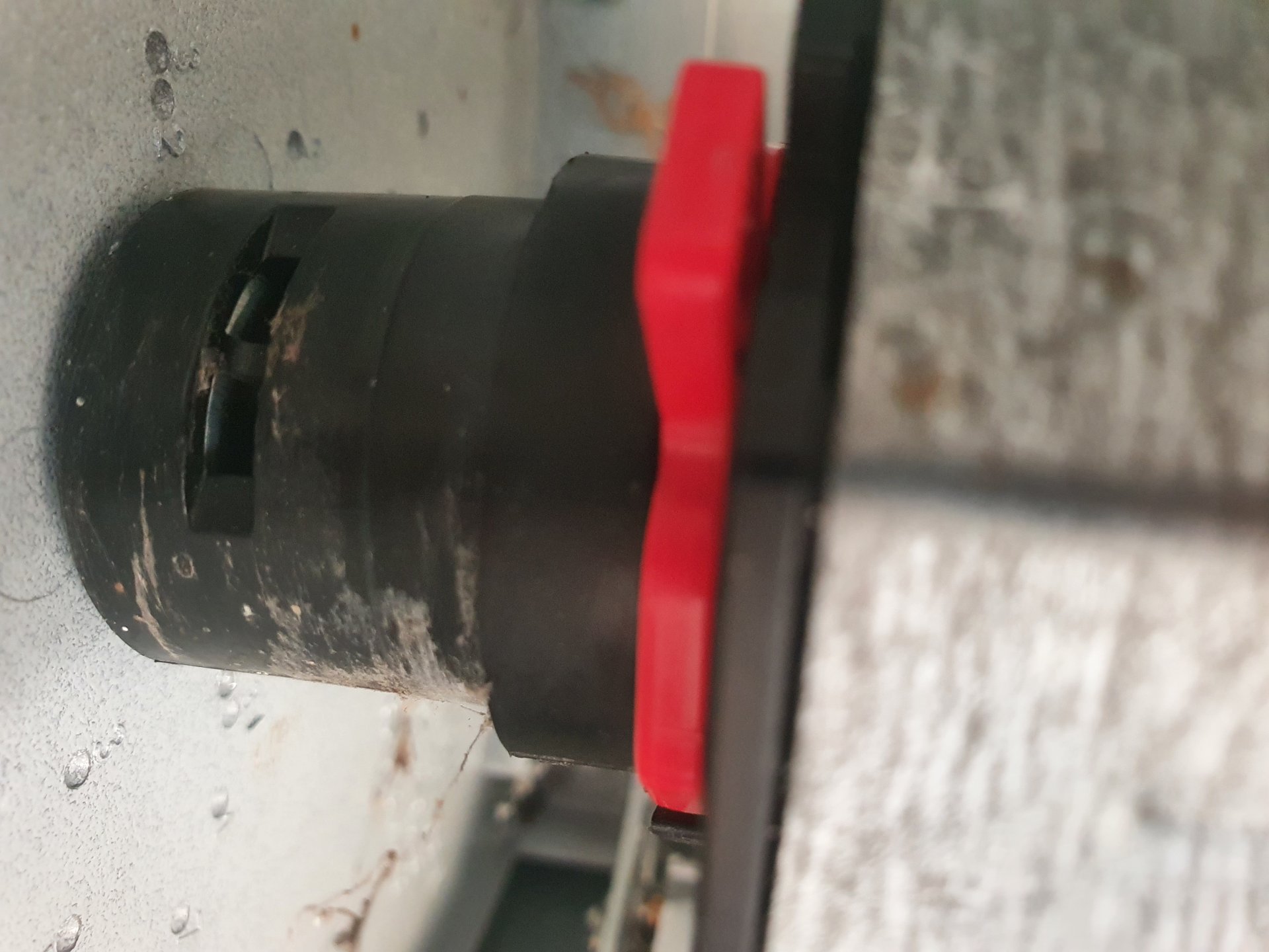

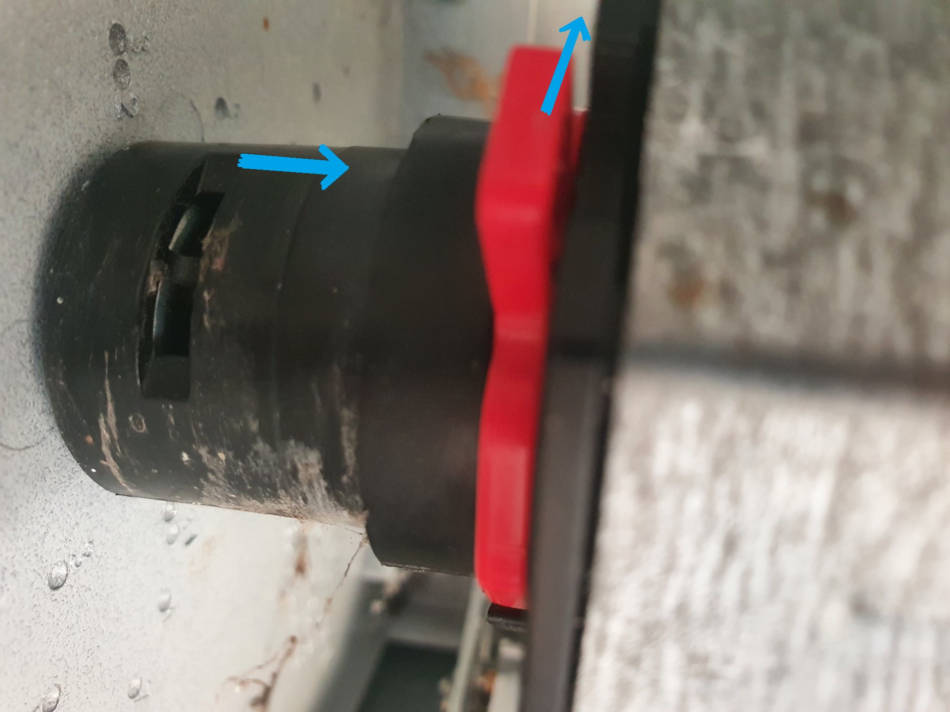

    ich wollte die Rolladenwelle ausbauen, um nachzuschauen, welcher Motor dort verbaut ist.
    Leider bin ich daran gescheitert, den roten Klemmring (siehe Foto) zu entfernen.
    Die Welle ist nicht verschraubt, sondern scheinbar nur durch den Pkatik Klemmring gesichert.
    Gibt es einen Trick, wie man den roten Klemmring lösen kann?
    Vielen Dank im voraus

    Interessant, hab ich so noch nicht gesehen,
    hast du es mal mit rausziehen probiert. Achte auf die Wiederhacken...

    Hallo joijoe,
    bist du mit dem roten Klemmring weiter gekommen?
    Ich stehe vor dem selben Problem - wie löse ich das Teil ohne Schaden anzurichten?
    Lässt sich die Rolladenwelle dann rausnehmen?
    Wäre toll, wenn du mir Tipps geben könntest.
    Vlelen Dank!

    Hallo Jens,
    ich habe leider bislang nicht wieder versucht, den Klemmring zu lösen. Daher kann ich noch keinen Trick nennen, wie man den Widerhaken am besten durch die Welle durchschieben kann...

    Das Bild ist leider unscharf. Aber da scheint ein bisschen Spiel zwischen Widerhaken und dem Anschlag zu sein. Vielleicht muss das rote Teil gar nicht ganz raus. Hast du mal probiert, das bis zum Anschlag zu ziehen, ob sich dann die Sperre löst?

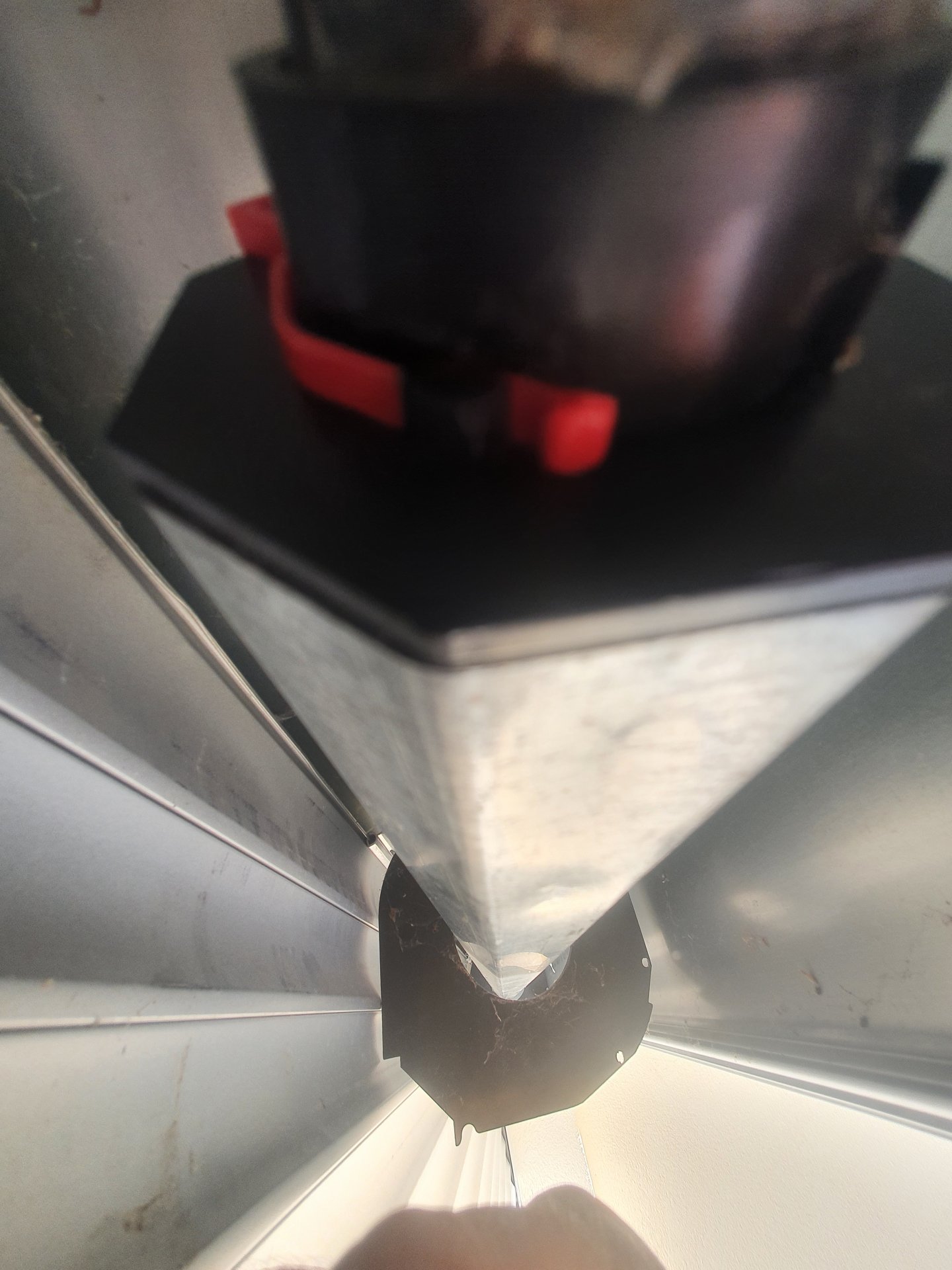

    die rote klammer abziehen ( Bild 2 mit kleinen Schraubendreher aus der Halterung rausdrücken.) und den Wellenkern nach innen drücken.

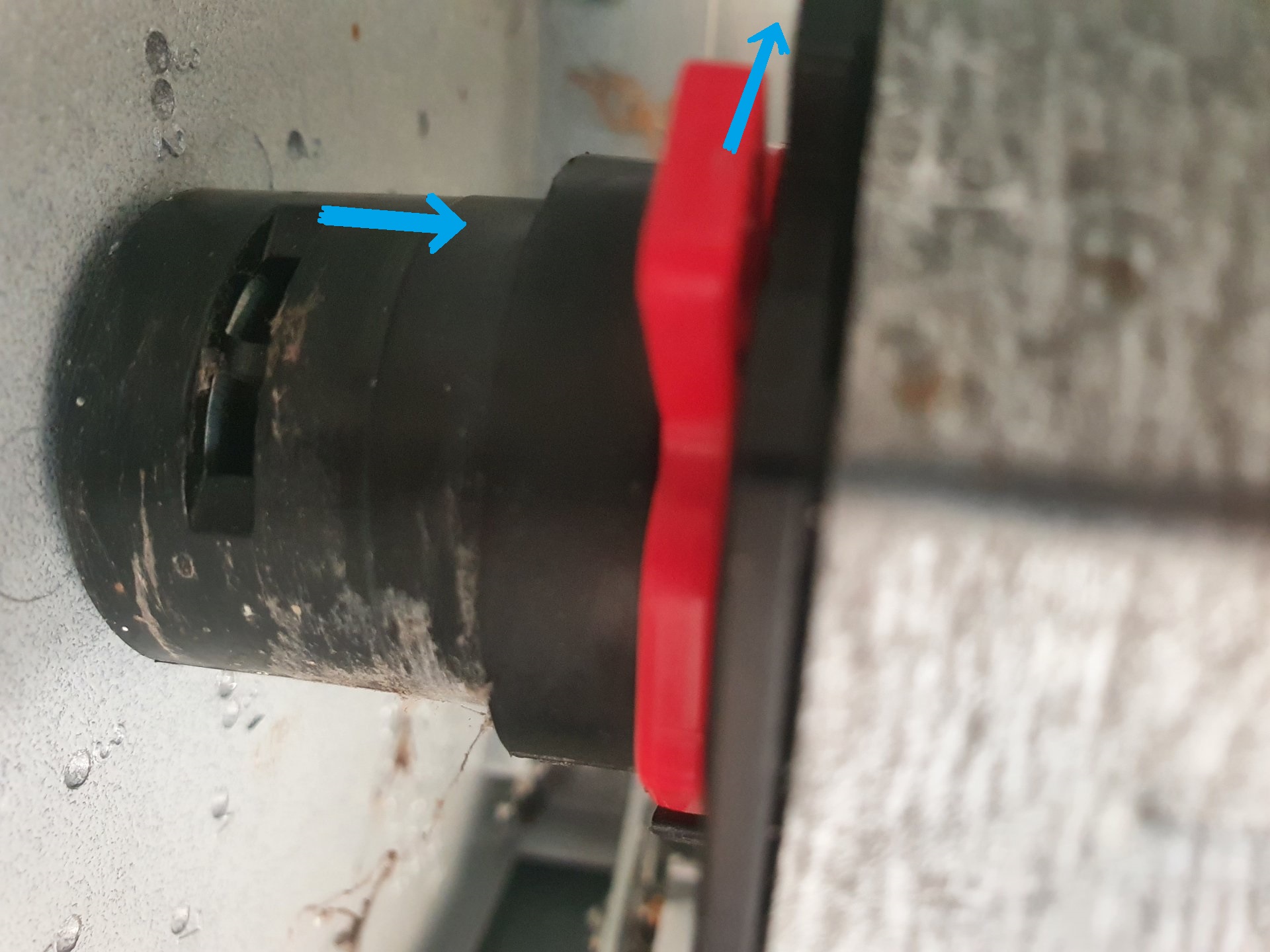

    Ich habe inzwischen die Lösung gefunden: Der rote Ring muss nicht entfernt werden. Man muss nur an ihm ziehen, um dann den schwarzen inneren Kern (ganz links im oberen Bild) mit einem anderen Schraubenzieher in die Welle hineinzudrücken, um die Welle dann nach vorne herausnehmen zu können.

    Hallo. Ich hab das gleiche Problem, aber noch nicht verstanden wie ich den Ring ziehen muss. Kannst Du das vielleicht nochmal erklären?

    1. Der rote Ring muss von der Achse der Welle nach oben weggezogen werden. Dadurch wird im Inneren der Welle eine "Widerhaken" gelöst. Dies ermöglicht Schritt 2.
    2. Das schwarze "Innenrohr" muss in die Welle gedrückt werden (während der rote Ring noch nach oben gezogen wird), um die Welle dann aus dem Rollandenkasten herausnehmen zu können. Anstatt das schmale Endstück in die Welle hineinzuschieben, ist es einfacher, die ganz Welle nach links zu drücken, damit das Endstück in der Welle verschwindet.
    Der Einbau ist dann auch wieder umständlich, da dabei das Innestück wieder nach außen springen muss. Auch nach Ölen klappt das oft nicht und man muss das Innenstück mühselig mit einer Zange etc, nach außen schieben...

    Danke für den Tipp mit dem Splint.
    Nur so konnte ich den Zapfen zerstörungsfrei zurückschieben.
    War aber eine wahnsinnige Fummelei.
