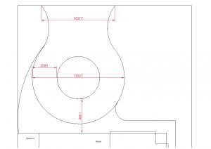

Diskutiere Rondel auf der Hofeinfahrt im Praxisausführungen und Details Forum im Bereich Architektur; [ATTACH]Hier mal eine Skizze wie ich mir das etwa vorstelle.

    Hofeinfahrt.jpg Hier mal eine Skizze wie ich mir das etwa vorstelle.

    Wenn die Flächen zwischen Haus/Carport mitgepflastert und überfahrbar gestaltet werden, sollte das gut funktionieren.
    Um aber noch ein bißchen mehr Bequemlichkeit zu haben, würde ich den Inseldurchmesser auf 5 m verringern.
  3. #23 alex2008, 02.12.2013
    alex2008
    alex2008
    25.06.2008
    3.251
    Maschinist
    Südschwarzwald
    Baggerfahren ist mein Hobby
    ich würde das Rondel sogar noch ein wenig kleiner als D 5m machen.
    oder einfach mal probehalber versch. Radien abstreuen und probefahren.
    Schon überlegt wie das Rondel gebaut wird?
    Mit Bordsteinen brauchts bei dem kleinen Radius zwingend sauteure Bogensteine
