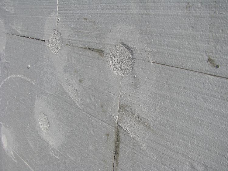

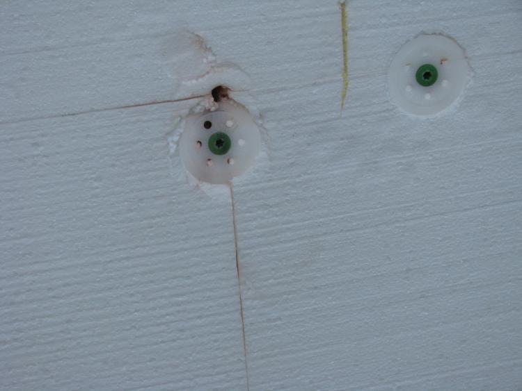

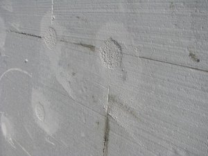

    Ja, sie sind schon drin. Zwei Tage mal im Urlaub und wenn man heim kommt, so ein Mist. Und jeden, den ich frage, sagen, dass es die Rondelle schon länger gibt als 2 Jahre und dass nur noch die eingebaut werden. IMG_4635.jpg IMG_4600.jpg

    nur noch stimmt nicht. allerdings sieht es schon so aus, dass die dübel zu tief reingeschlagen sind. bild 2 sieht aus, als wenn das obere loch kein halt gegeben hat , sowas kann passieren, wenigstens wurde der dübel ein wenig tiefer gesetzt und nicht einfach lose in das loch gsteckt.
