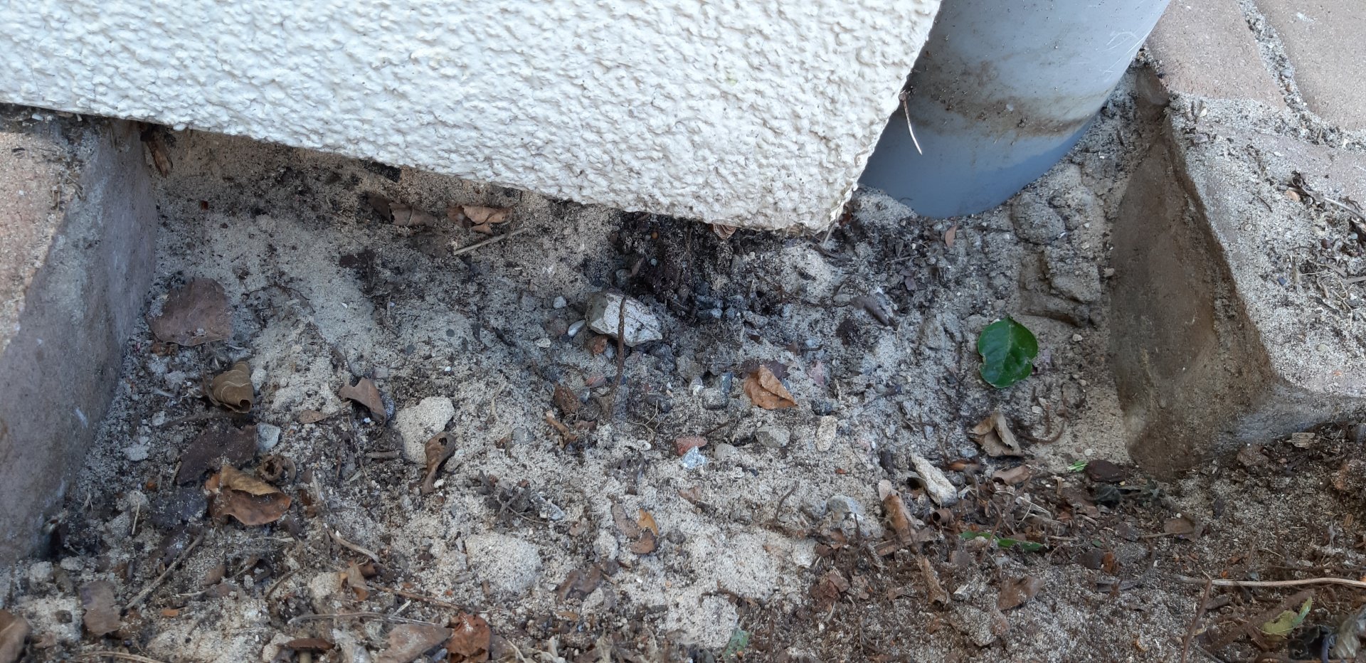

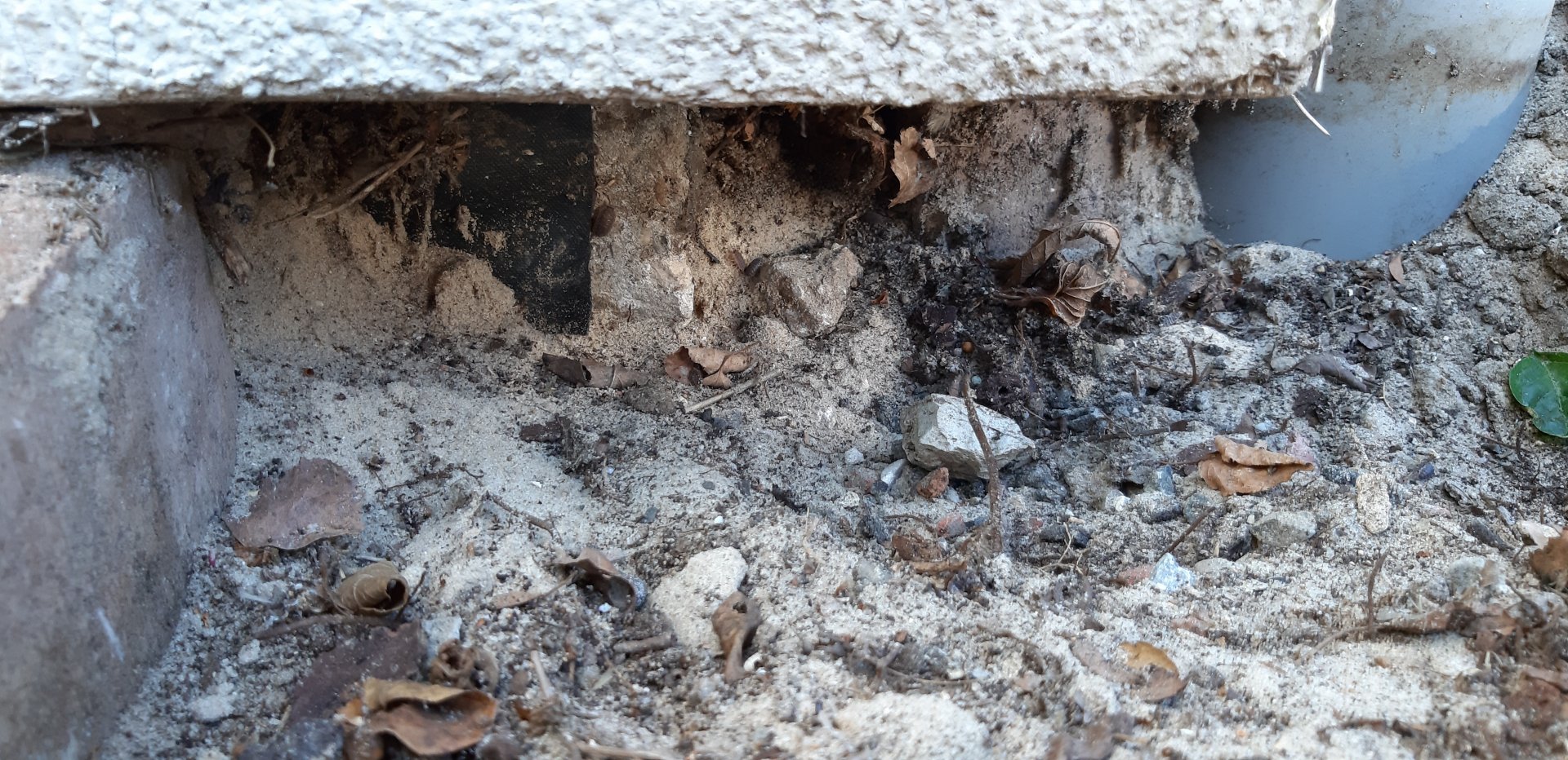

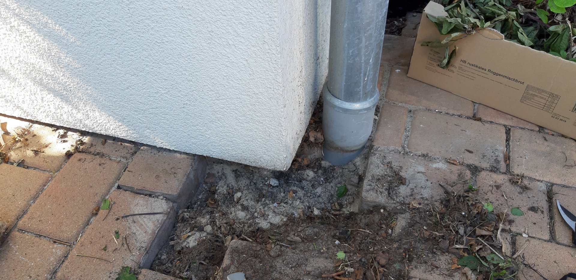

    Hallo ihr lieben,
    gestern haben wir bei uns an der Fassade eine Rose mit Wurzel entfernt (haben noch mehr davon).

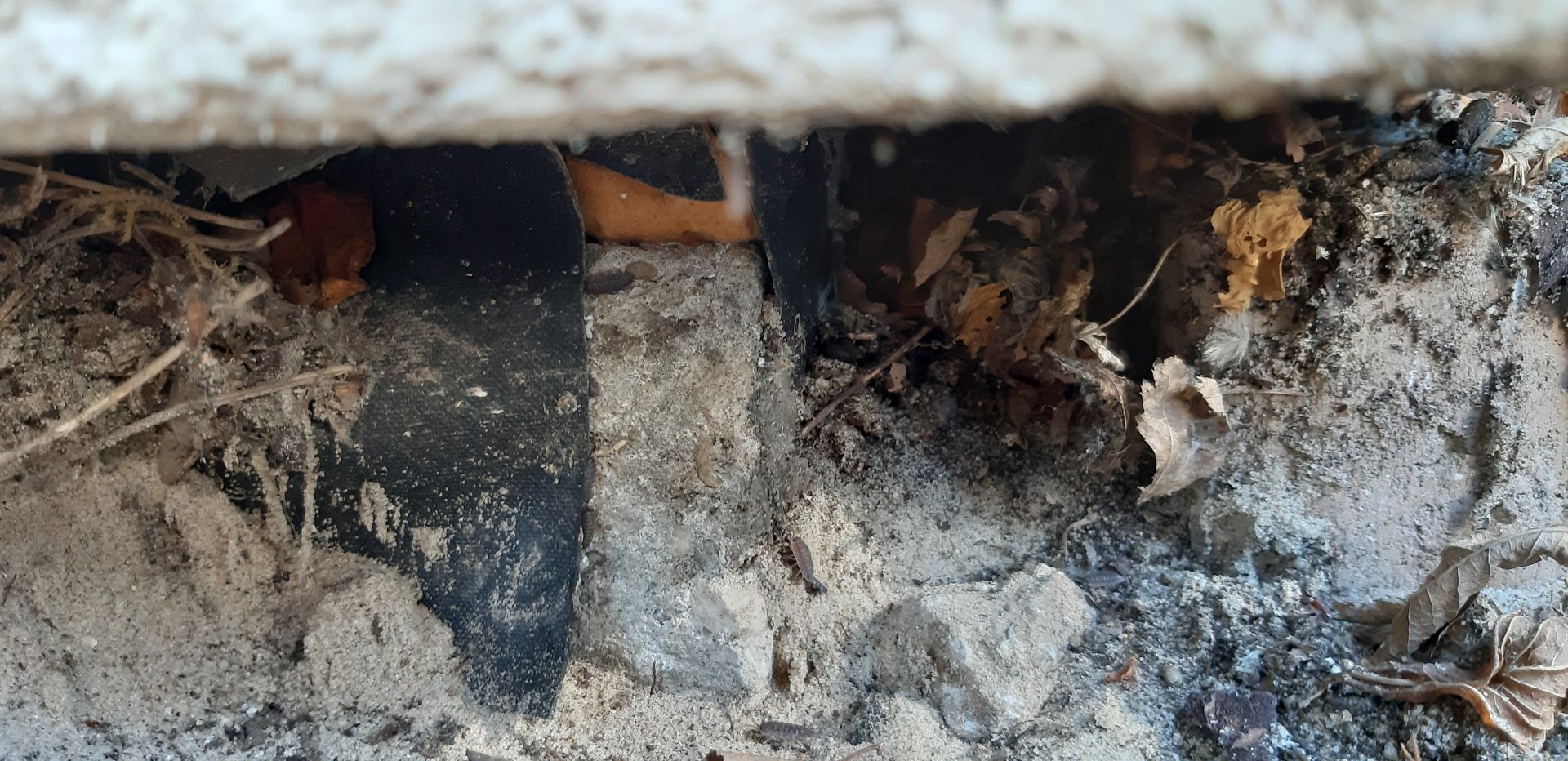

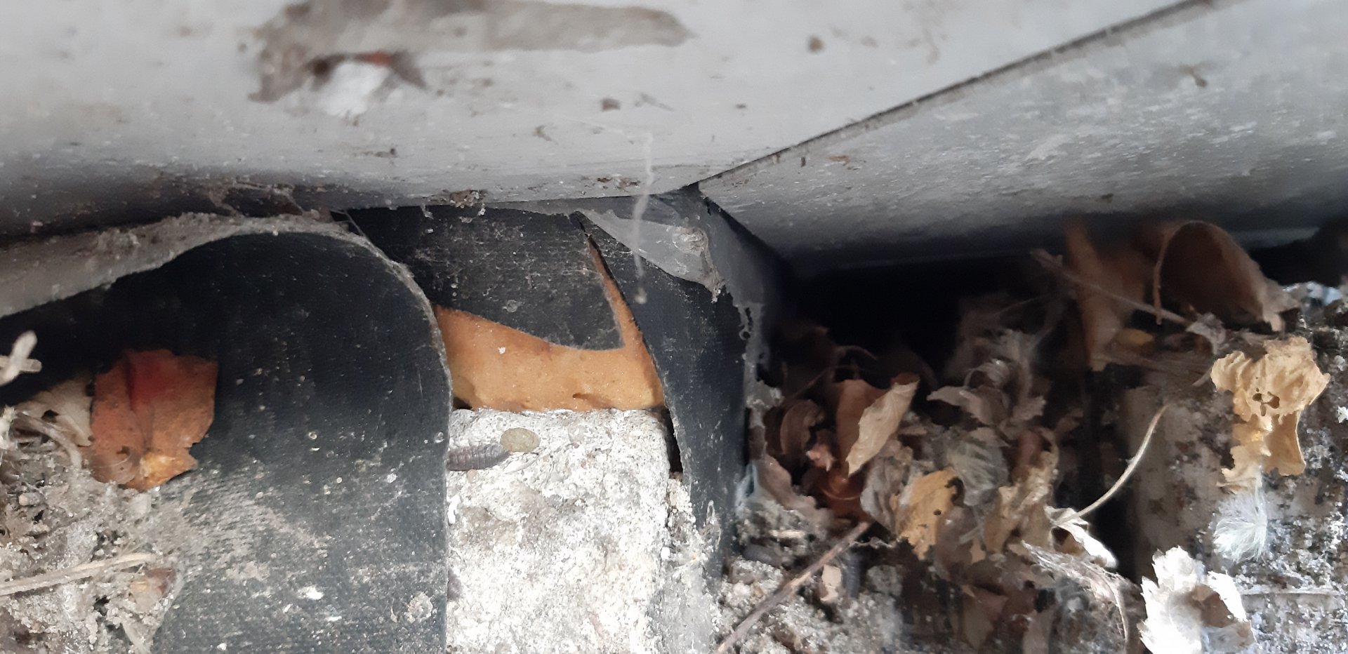

    Nachdem wir ein paar Steine beiseite genommen haben und die Pflanze entfernt wurde kann man nun auf eine offene Stelle gucken. Man sieht etwas Bauschaum und die Bodenplatte. Hinter der Bitumenfolie kamen einige Kellerasseln hervor.
    Habt ihr vielleicht ein paar Tipps wie man die Stelle am besten verschließen kann?
    Oder sollte man lieber eine Baufirma beuaftragen?
    Liebe Grüße und besten Dank vorab.
    Dennis

    Das kann doch bestimmt nicht richtig sein wenn die schwarze Folie dort direkt auf der Bodenplatte liegt, ist eine Dämmung nicht zwingend notwendig?

    Dämmung ist nicht zwingend notwendig bei einer Bodenplatte. Man erkennt auf deinen bildern schlecht den schaden. Hast du ein Fertighaus darüber ? Du könntest den Beton mit einer Bitumendickbeschichtung abdichten.

    Danke für die Antwort. Ja ist ein Fertighaus drauf, okay danke mache mich da mal schlau.

    Sehe grad meinen alten Thread, falls es nochmal jemanden interessieren sollte, hatte es letztendlich weiter ausgebuddelt und mit Multifunktionsabdichtung verschlossen.
