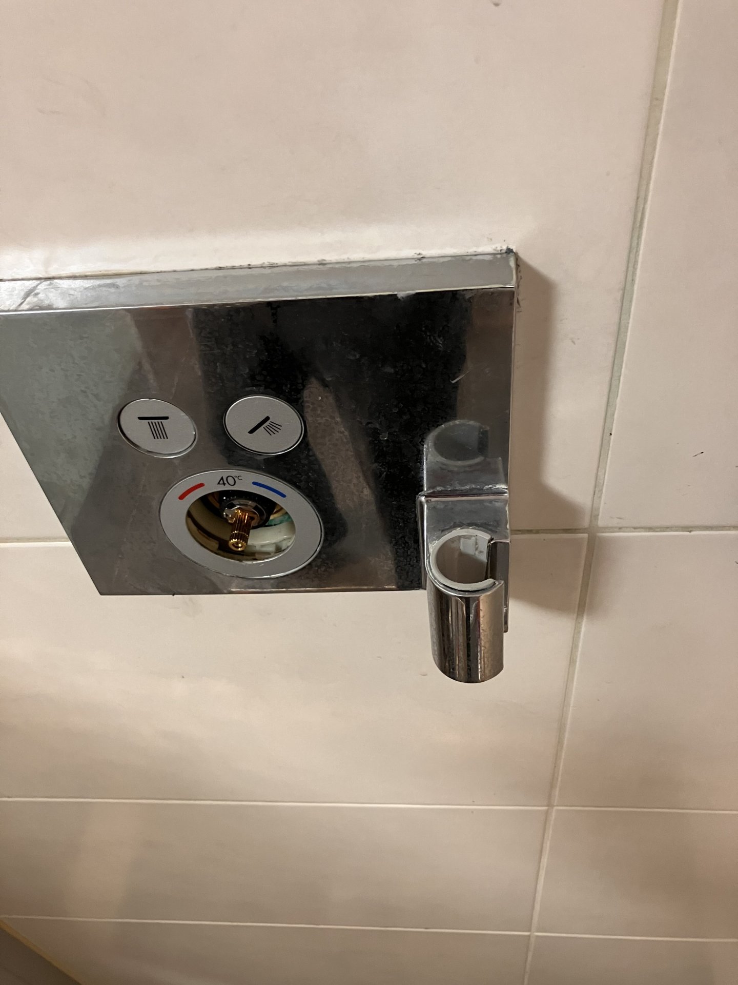

    Hallo allerseits,
    ich versuche bei meiner hansgrohe showerselect UP-Armatur die Rosette zu lösen, da einer der beiden Druckknöpfe nicht mehr korrekt funktioniert (ist schwergängig, bleibt stecken). Laut Anleitung muss einfach nur eine Schraube entfernt, der Regler abgezogen werden und dann sollte sich die Rosette schlicht abziehen lassen. Bei mir sitzt sie jedoch extrem fest, lässt sich mit Kraftaufwand unten etwas abziehen, aber mehr dann auch nicht. Rumwackeln, entkalken (Antikal in den Spalt sprühen, oder WD-40, Heißluft hat alles keinen Effekt bisher.
    Hat jemand evtl. noch eine Idee oder Erfahrungen damit? Einbaujahr war 2018.
    Danke und Gruß Michael

    vielleicht mit Silikon fest geklebt??

    Hi, danke dir für die Idee. hatte ich auch vermutet. mit nem Spachtel komme ich oben zumindest ca. 2 cm unter die Rosette, so dass ich das ausschließen würde
