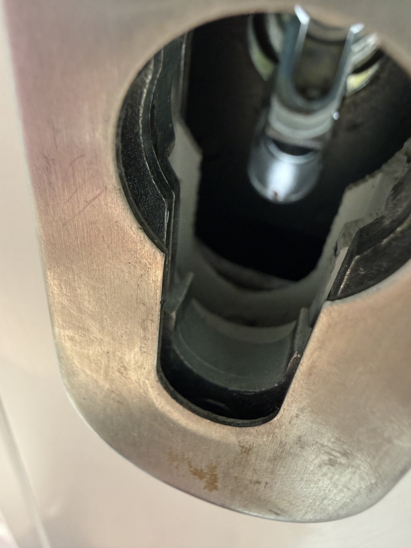

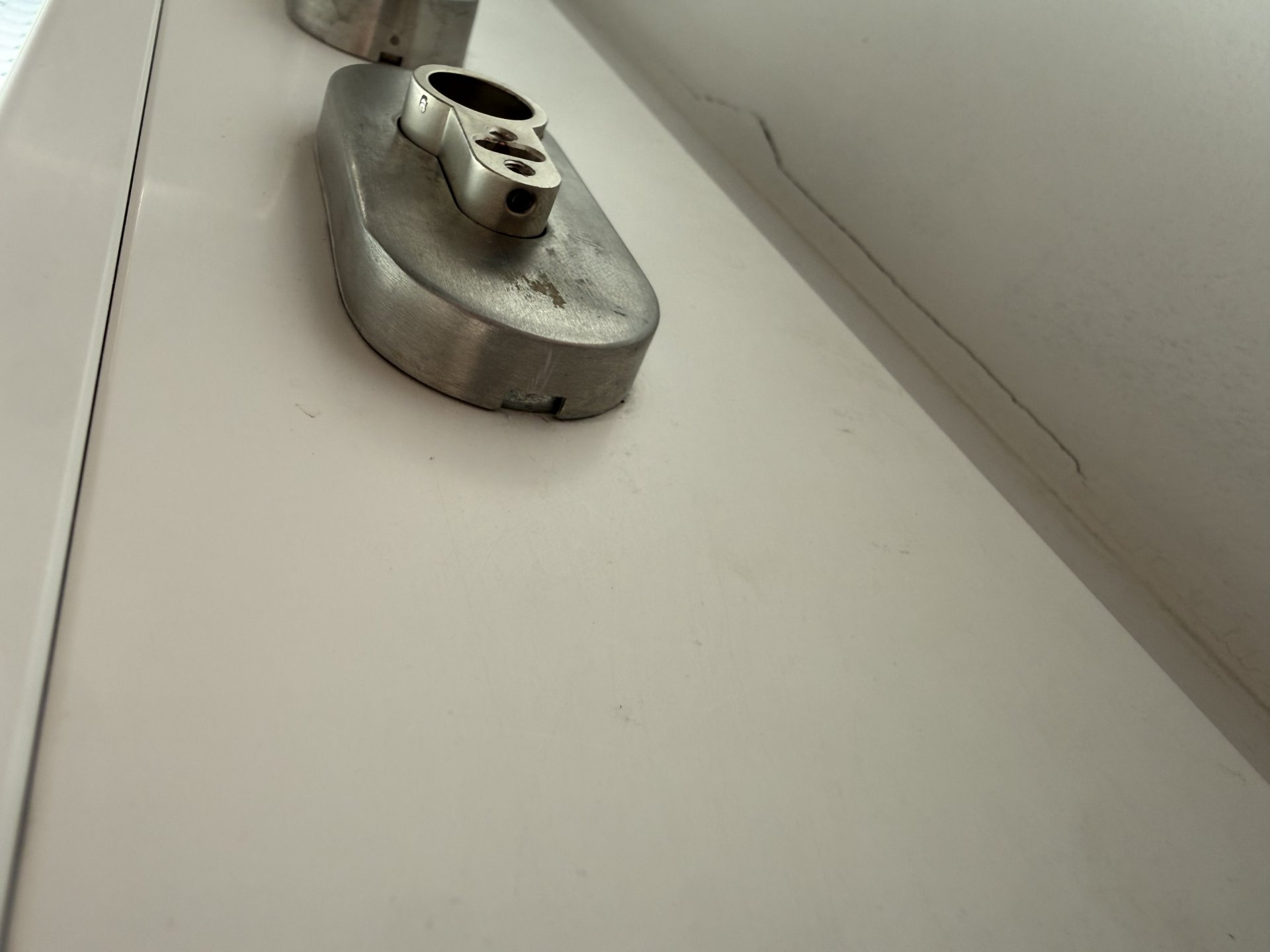

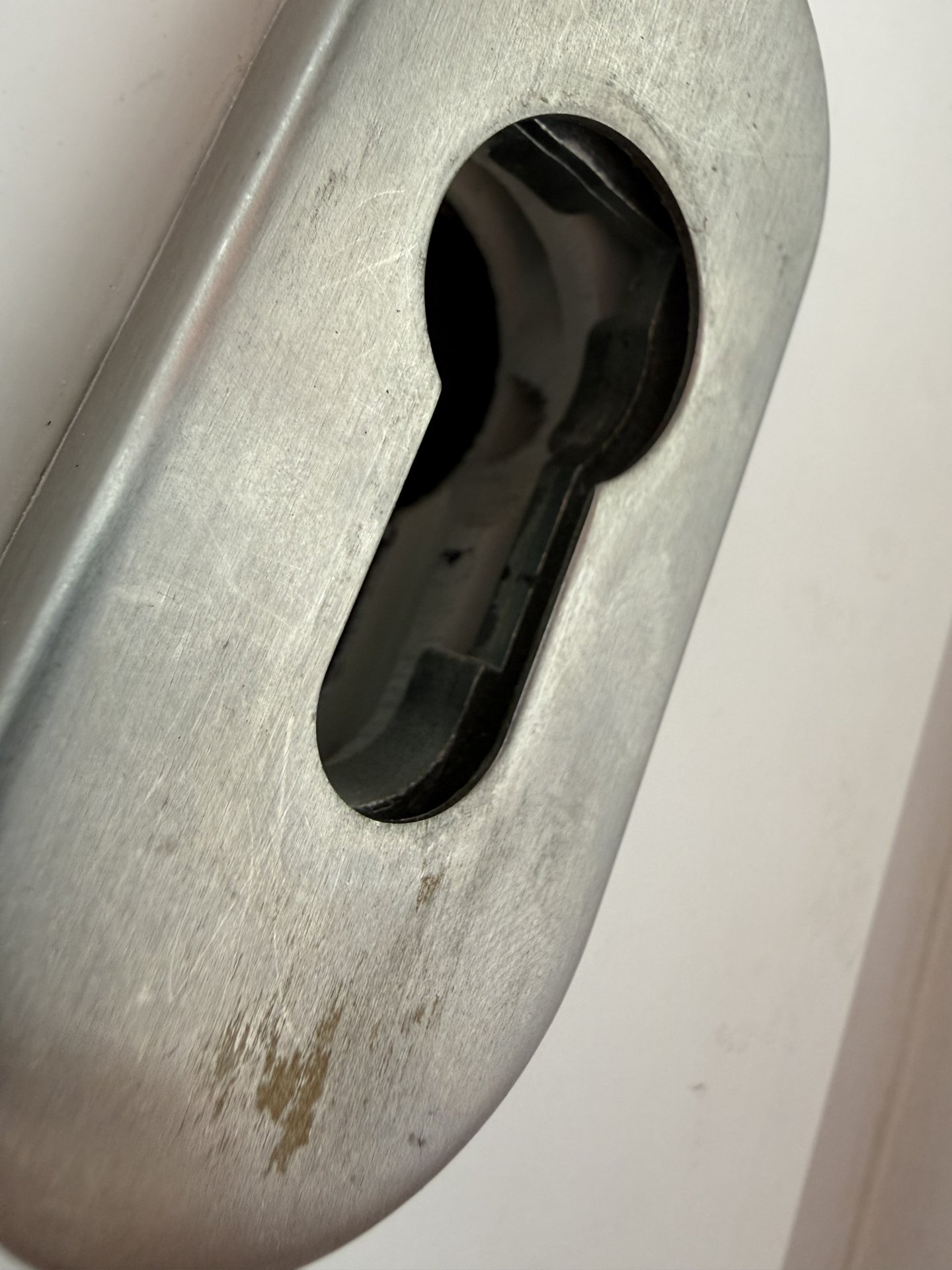

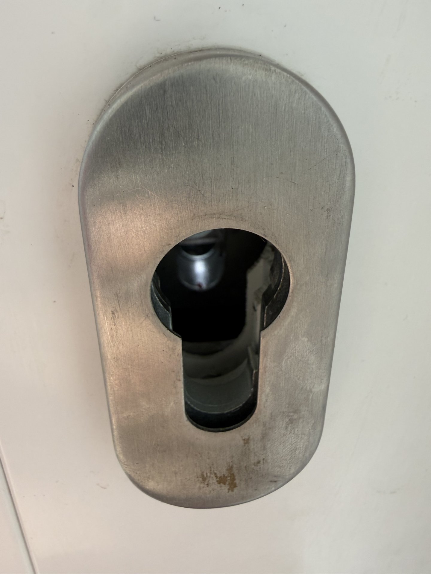

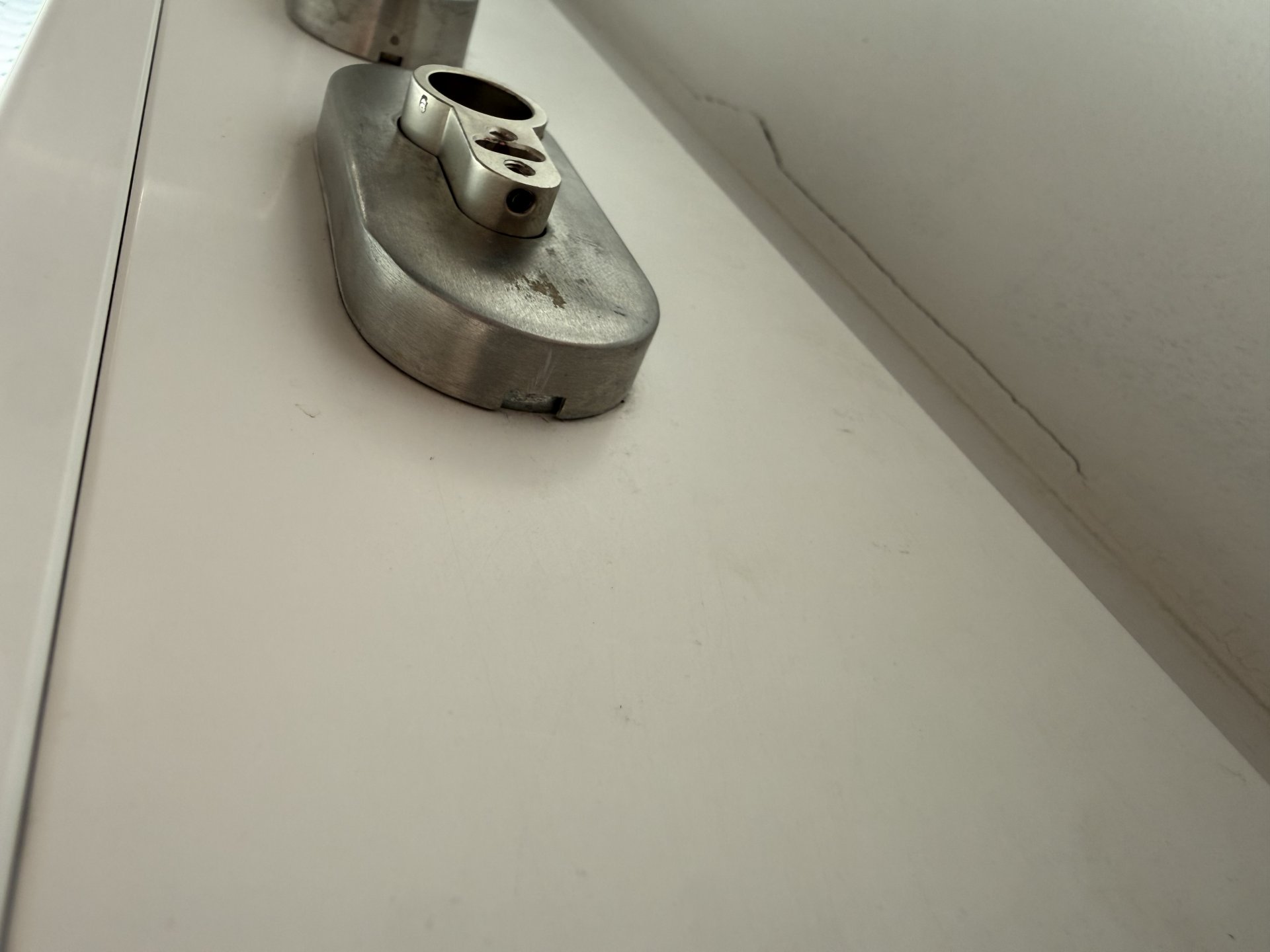

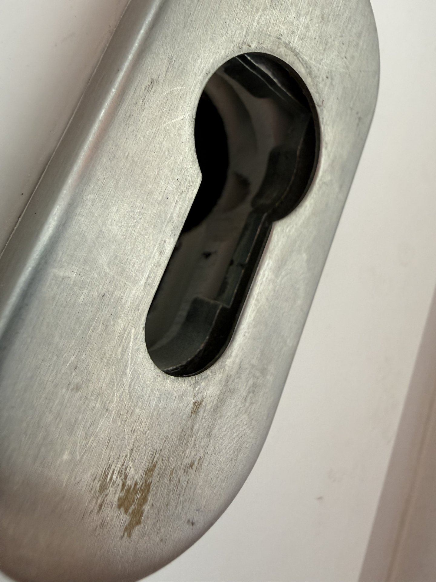

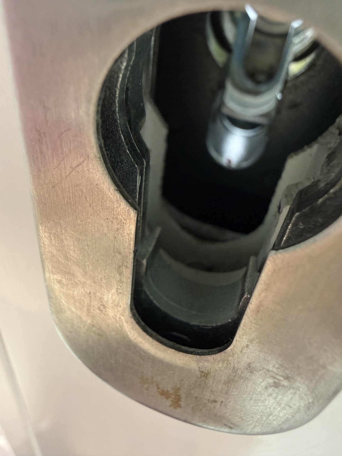

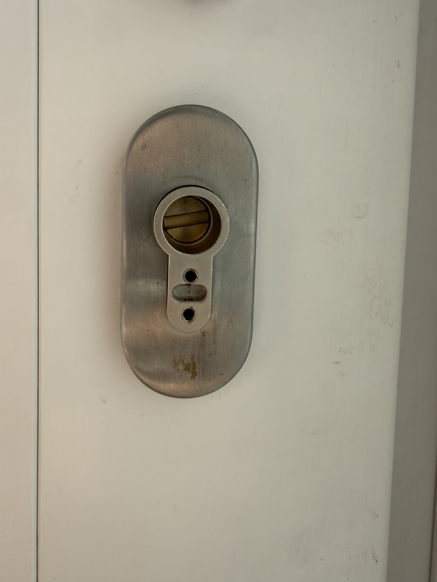

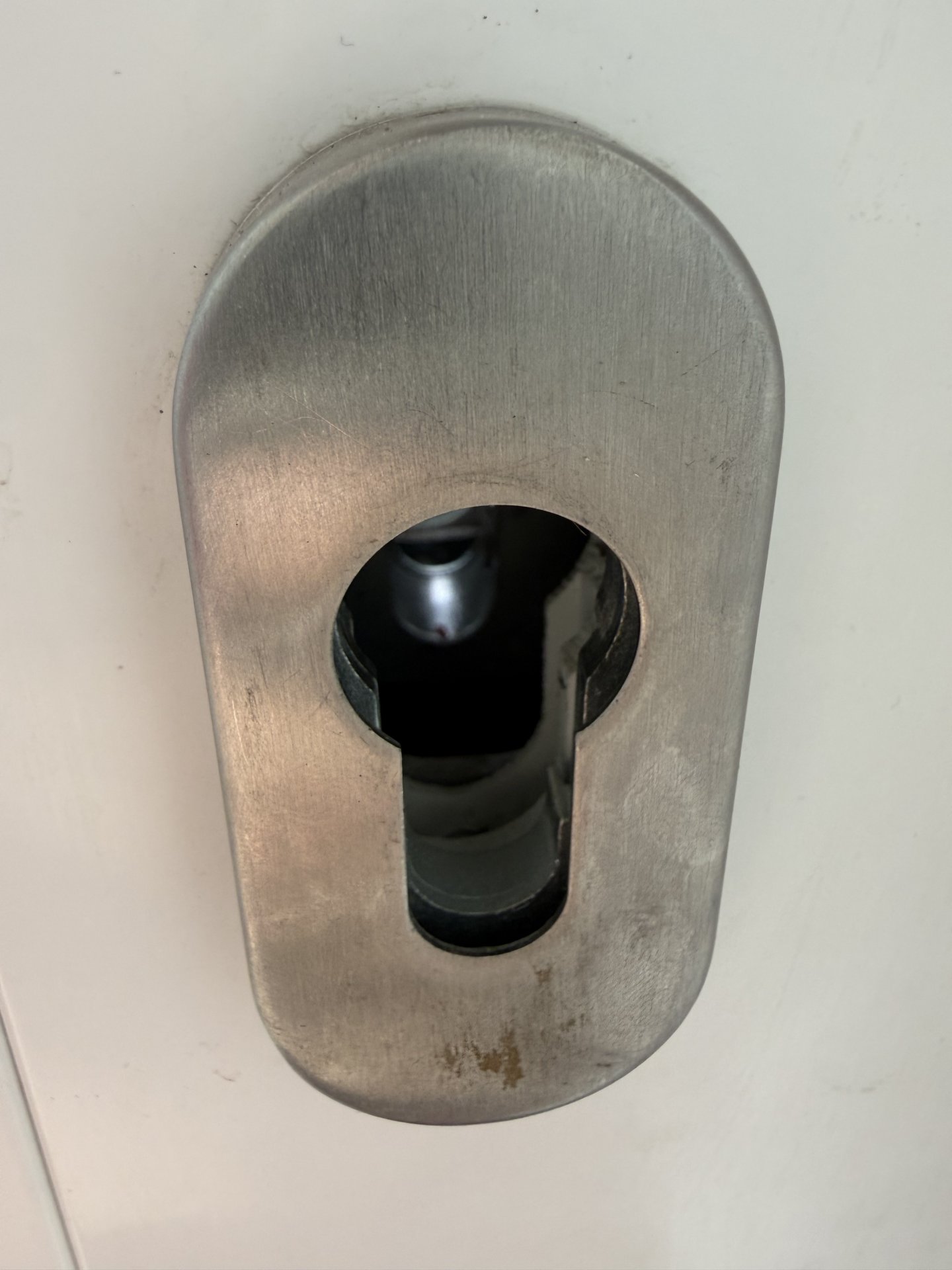

    Hi zusammen,
    ich möchte ein Aqara U200 an meiner Haustür anbringen.
    Damit das aber nicht so wackelig hängt möchte ich die Zylinderrosette abmachen und es direkt an den Türrahmen kleben/schrauben.
    Ich habe eine Kunststofftür von 2011 und bin daher etwas vorsichtiger beim Hebeln.
    Ich bekomme die Rosette jedoch trotz durchaus kräftigen Hebeln nicht raus.
    Gibt es da irgendeinen Trick?
    Anbei mal ein paar Bilder.
    Vielen Dank an alle Hinweise.
  2. #2 ichweisnix, 03.04.2026
    ichweisnix
    ichweisnix
    21.11.2022
    2.092
    822

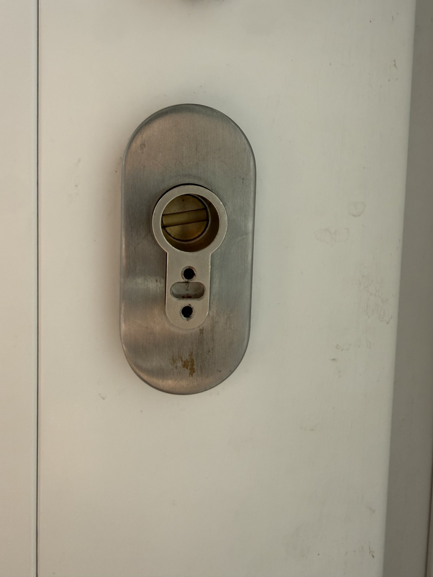

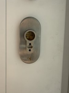

    nur die Abdeckung ist abzuhebeln, die Rosette selbst ist geschraubt
  3. 415B
    415B
    03.12.2024
    1.619
    280
    eventuell von innen verschraubt
  4. #4 ichweisnix, 03.04.2026
    ichweisnix
    ichweisnix
    21.11.2022
    2.092
    822
    schmarrn
  5. Lars R
    Lars R
    30.12.2024
    123
    Danke, das war ein wichtiger Hinweis. Ich hatte den Schraubenzieher zu tief drin und bin daher stets an der Rosette hängengeblieben. Mit deinem Hinweis war es in 5 Sekunden raus. Danke!
