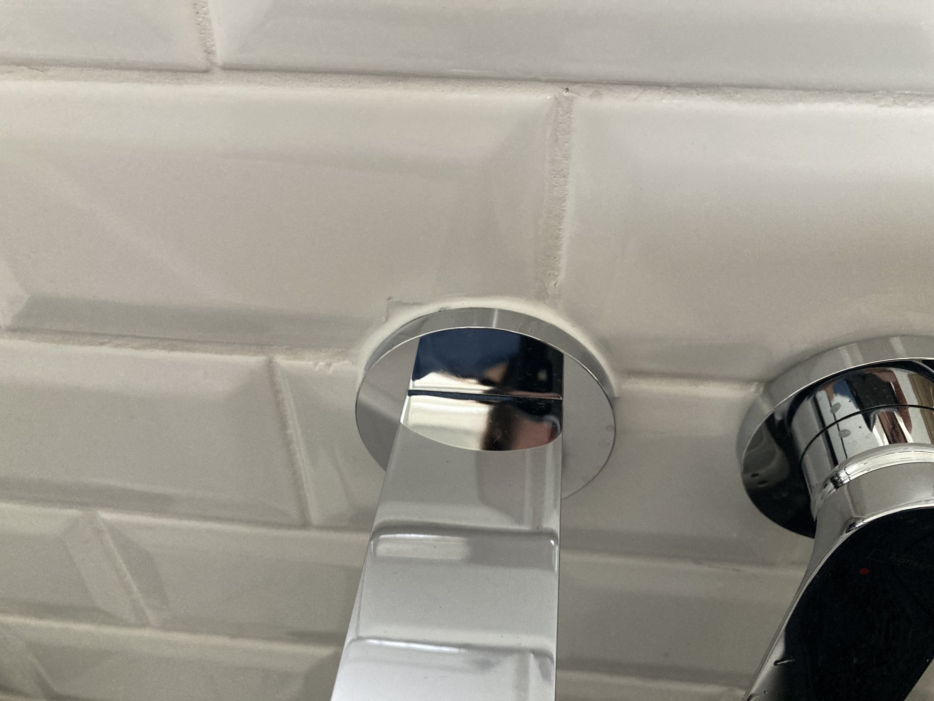

    Hallo zusammen!
    Wir haben in unserem neuen Gästebad Metro – Fliesen mit Facetten verlegt. Am Waschtisch haben wir eine Wandarmatur. Nun habe ich zwei Probleme: Leider ist es vom Fliesenleger so realisiert worden, dass der Ausschnitt für die Armatur auf einer Seite etwas zu groß ist, zudem sitzt die Rosette genau auf einer Fuge. Ich möchte vermeiden, die Fliesen nochmals heraus zu trennen. Aber es sieht optisch nicht besonders gut aus. Ich habe mir mit Silikon beholfen, aber das ist auch noch nicht das Wahre. Ich dachte auch schon daran, die Rosette mit etwas weißem kommt Preband zu hinter füttern, um die Lücke zuschließen. Das würde aber das Problem mit dem zu großen Ausschnitt nicht lösen. Hat jemand noch eine Idee, außer eine größere Rosette zu kaufen? Vielen Dank im Voraus und viele Grüße!

    Diese Wandkacheln á la Ischtar-Tor sind m.E. völlig ungeeignet irgendwelche Durchdringungen optisch zu tolerieren.
    Wer ist denn auf diese grandiose Idee gekommen?
    Allenfalls hätte ein eingespieltes Team aus Innenarchitekt, Sanitärjongleur und Fliesenkünstler eine millimetergenaue Detailplanung machen müssen, die die Anschlüsse genau in die Mitte der ebenen Fläche legt. Auch dann wäre das ästhetische Ergebnis für einen Haufen Geld bescheiden geworden.
    Hier gehören entweder andere Fliesen hin, wobei mich Wandarmaturen immer an Krankenhäuser und Großküchen denken lassen, oder besser, eine Standarmatur auf den Waschtisch oder Unterschrank.
    Tut mir leid, dass ich Dir hier nichts gesundbeten kann. Das Ding ist versaut.

    Die kaputten Fliesen am besten austauschen lassen und dann ohne Silikon. Das hat doch ein Fliesenleger gemacht, dann muss er auch die Mängel beseitigen.

    Ich kann nur anmerken, dass runde Armaturen (Rosetten) auf eckigen Fliesen mit Facetten immer wie Fremdkörper wirken.
    Eine eckige Rosette würde weniger stören, im Idealfall eine Blende welche beide Bauteile verbindet.
    Davon abgesehen: Der Fliesenleger hätte auch einfach sauber arbeiten können. Dann wäre es immer noch komisch, aber nicht gebastelt. Die Armaturen vorsichtig mit einer Diamantkrone ausbohren sollte drin sein, das ist kein Hexenwerk und habe ich als Laie auch hinbekommen.

    Ich habe auch schon, besonders außerhalb Deutschlands, Installationen gesehen die so schön genau und mittig gemacht wurden, dass sie komplett ohne Rosette auskommen und der Spalt einfach mit der gleichen fugenmasse ausgespachtelt wurde
    ob das dann die Abdichtungsnormen erfüllt weiß ich nicht

    Der Fliesenleger soll nochmal kommen, der Ausschnitt ist halt zu groß.

    Wollte ich auch gerade schreiben - sieht doch ganz ok aus.
    Das mit der Perfektion kann man auch übertreiben.
    Ich muss aber zugeben: in ein paar Fällen habe ich mir schon so Abdeckungen und Zeugs von 3D Druckern aus weissem PETG machen lassen.
    3D File erstellt, drucken lassen, montiert, fertig. Meist billiger als selbst basteln.

    Für Abdichtung hat man Flächendichtung hinter Fliesenkleber und Manschetten an der 1/2" Wandscheibe.

    Bei solchen Oberflächen braucht man halt Armaturen mit zentrierten Anschluß (bezogen auf die Abdeckrosette) und muß dann eine akkurate und zentrierte Bohrung/Fräsung machen. Aber das ist halt auch wieder so eine Kunst die nur noch gefühlt 1% der Fliesenleger beherrschen ohne den Wandwinkel zu ruinieren oder sonst irgendwie mehr Schaden als Nutzen zu verursachen…
    NEEEEEIN, das wurde nach dem Anbringen der Fliesen gebohrt/gefräst…
    Fragt mich nicht wie dieser „Nippel“ mit mittigen Bohrung, den man als Führung in den Wandwinkel schraubt heißt, aber damit und mit einem entsprechenden Fräskopf geht das prima. In der Mitte ist da übrigens ur eine kleines Rundeisen das in den „Nippel“ passt, also kein Bohrer. Ich hoffe man kann es sich ungefähr vorstellen…
    Im Übrigen, kein Mitleid mit dem Fliesenleger. Wenn er es nur mit „glatten“ Fliesen kann, dann soll er halt nur glatte Fliesen machen.
