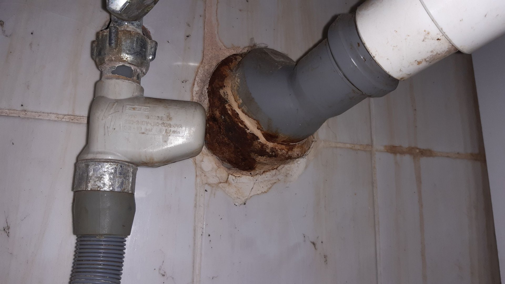

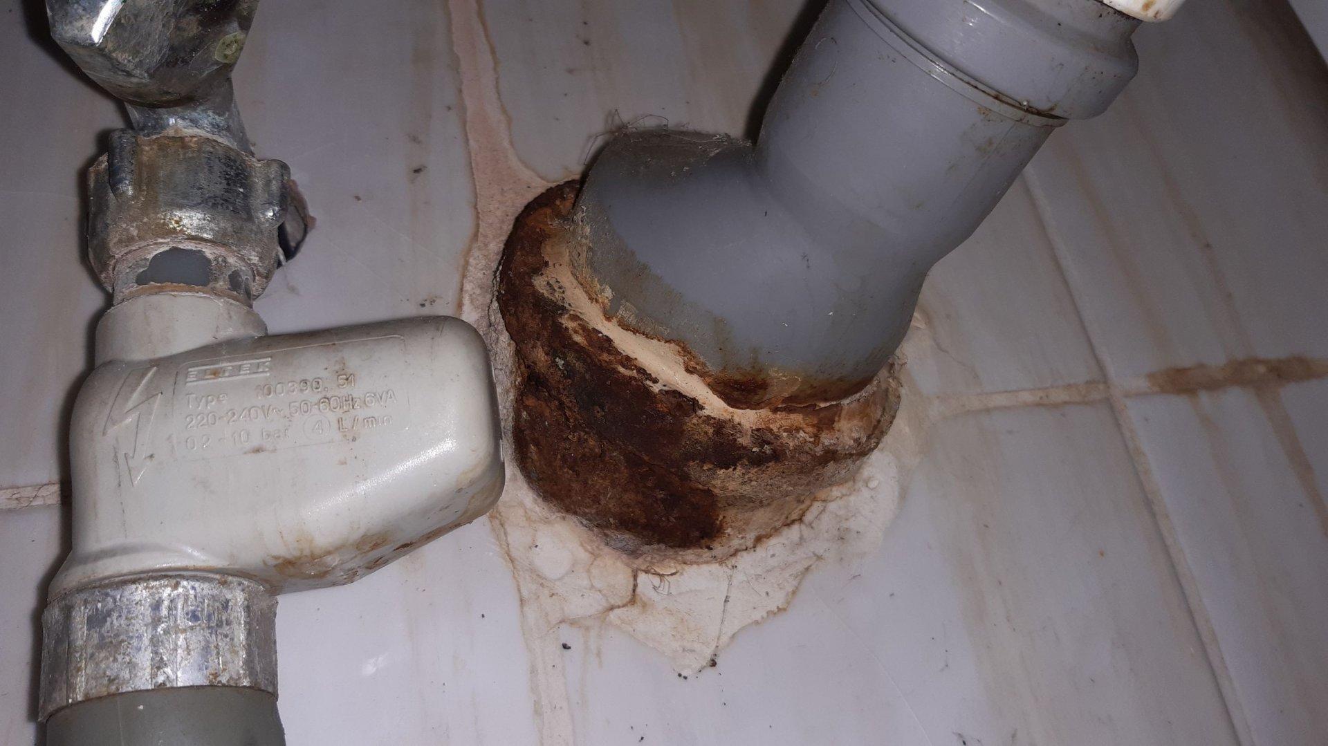

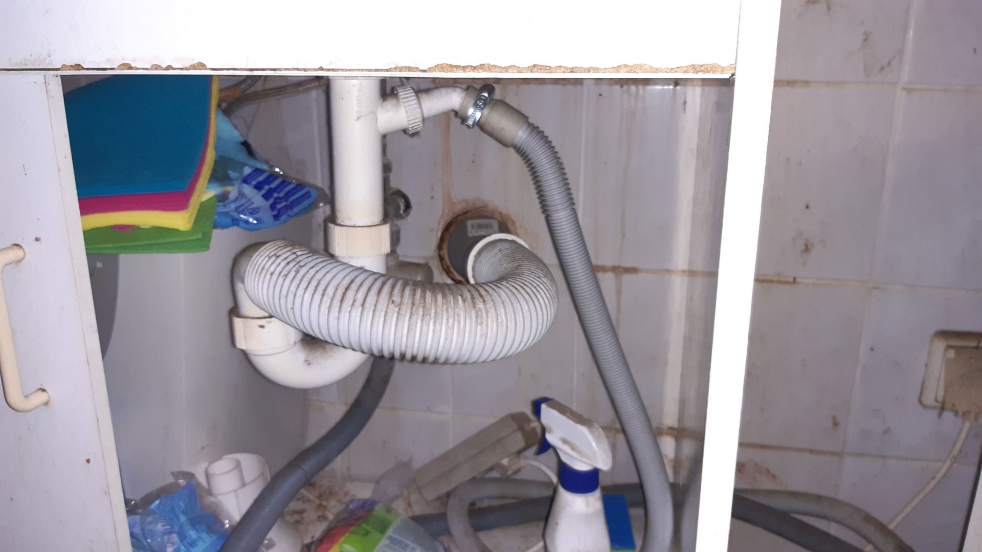

    habe heute festgestellt, dass das Abwasserrohr direkt unter der Spüle Roststellen hat, bestünde Handlungsbedarf? Wenn ja was wäre am sinnvollsten?
    Anbei Bilder davon.
    Darius
  2. #2 Fred Astair, 29.08.2021
    12.779
    6.647
    Ja.
    1. Feuchtigkeitszufuhr von außen unterbinden
    2. Kontrollieren, ob es auch von innen rostet
    3. Entrosten
    4. Rostschutzanstrich aufbringen
    Alternativ: Rohr austauschen.

    Ist der Übergang zum HT Rohr überhaupt luftdicht ? Gerne wird falls vorhanden die Gummi Dichtung porös und undicht mit der Zeit….
    Hatte vor kurzem so einen Übergang der bestialisch gestunken hat aber noch Wasser dicht war. Den haben wir bis zum
    Austausch des Rohrstücks erst mal provisorisch mit dem roten Kitt abgedichtet

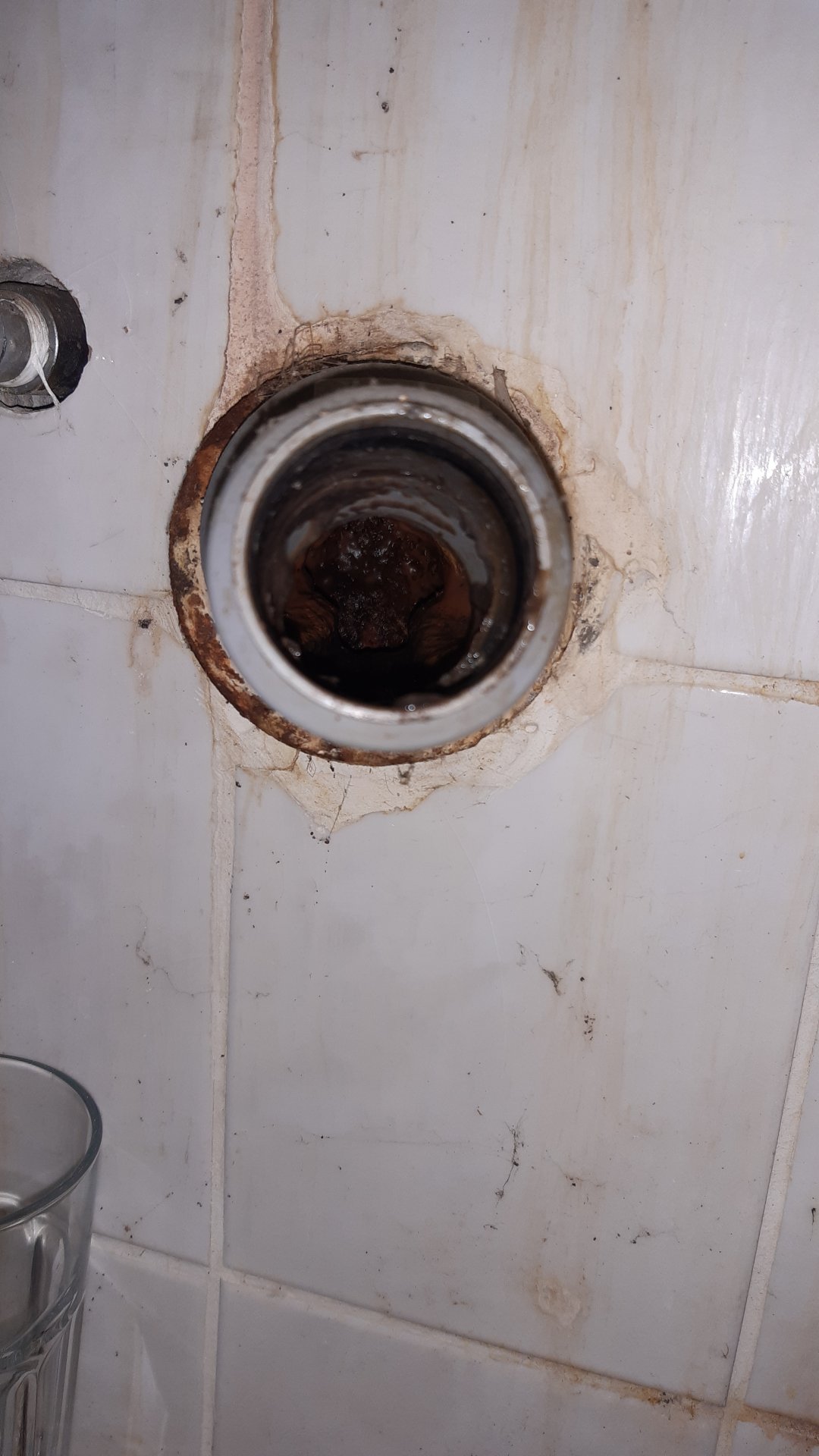

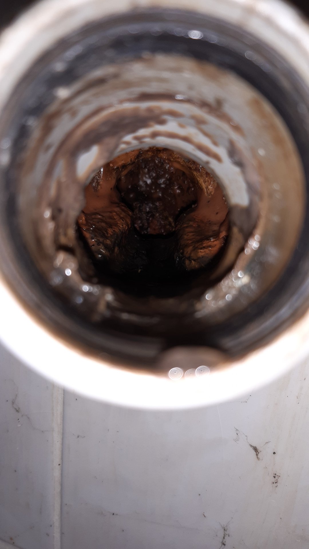

    Anbei Fotos vom Anfangsstück der Innenseite.
    Das Haus ist aber schon über hundert Jahre alt und das es etwas anrostet ist ja eine Sache, Durchrosten schon was anderes.
    Meinst du mit Entrosten das aufbringen eines Rostumwandlers?
    Also erst Rostumwandler drauf und dann Rostschutzanstrich?
    Kann man auch etwas reinmachen, was sich innen am Rohr festsetzt und eine Art Schutzschicht bildet? Habe glaube ich mal etwas gehört das es so etwas geben würde.
    Ob es vorliegend für die Innenseite nötig wäre, ist aber eine andere Sache.

    Na wenn es nur etwas angerostet ist, ist doch alles gut. Du bist vor Ort und es ist Dein Haus.
    Mit Entrosten meine ich Entrosten. Ich entferne dazu mechanisch den Rost und bearbeite das Metallstück, bis es metallisch blank ist. Ob Du da irgendwas draufschmierst, ist mir egal.
    Du glaubst also mal etwas gehört zu haben, bist aber nicht sicher, ob Du einer Sinnestäuschung erlegen bist oder ob Du phantasierst?
    Wer, außer Dir, soll das bitteschön entscheiden?

    Solche Gussrohre könne auch duchrosten.
    Dann wird die Wand feucht. In wie weit das der Fall ist, kann man so nicht sehen.

    Austausch der Rohre einplanen / budgetieren

    @petra345 generell kein schlechter Tipp aber bei einem Guss Rohr bringt das nur bedingt etwas. Da steht die mechanische Reinigung im Vordergrund. Ich sehe hier wirtschaftlich eher den Austausch mittelfristig.
