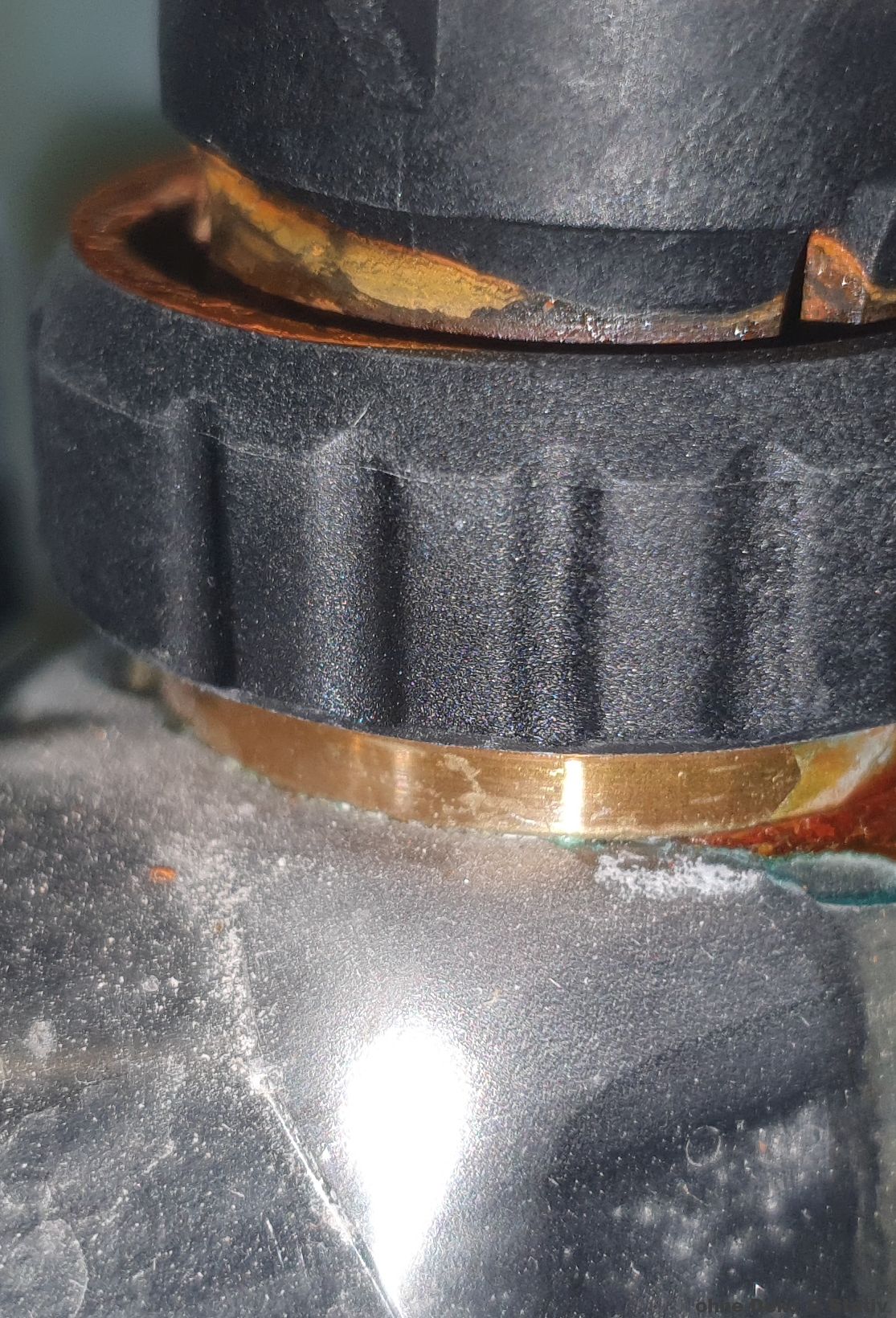

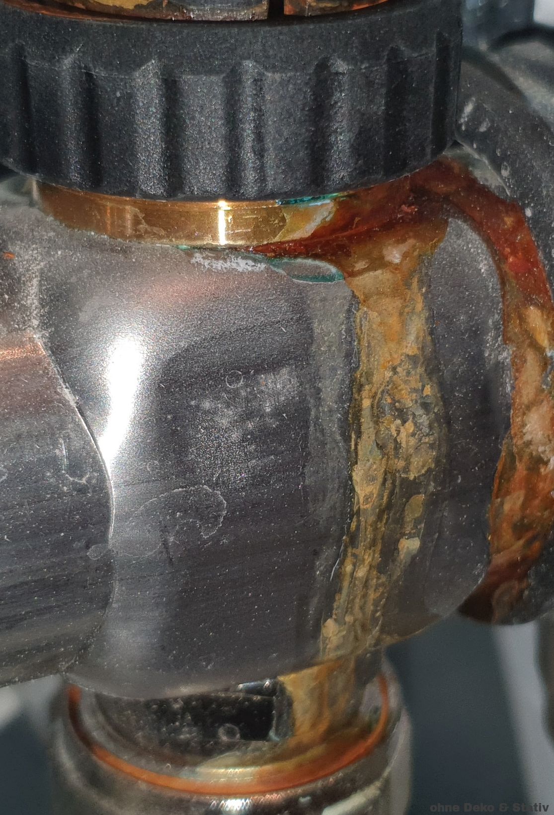

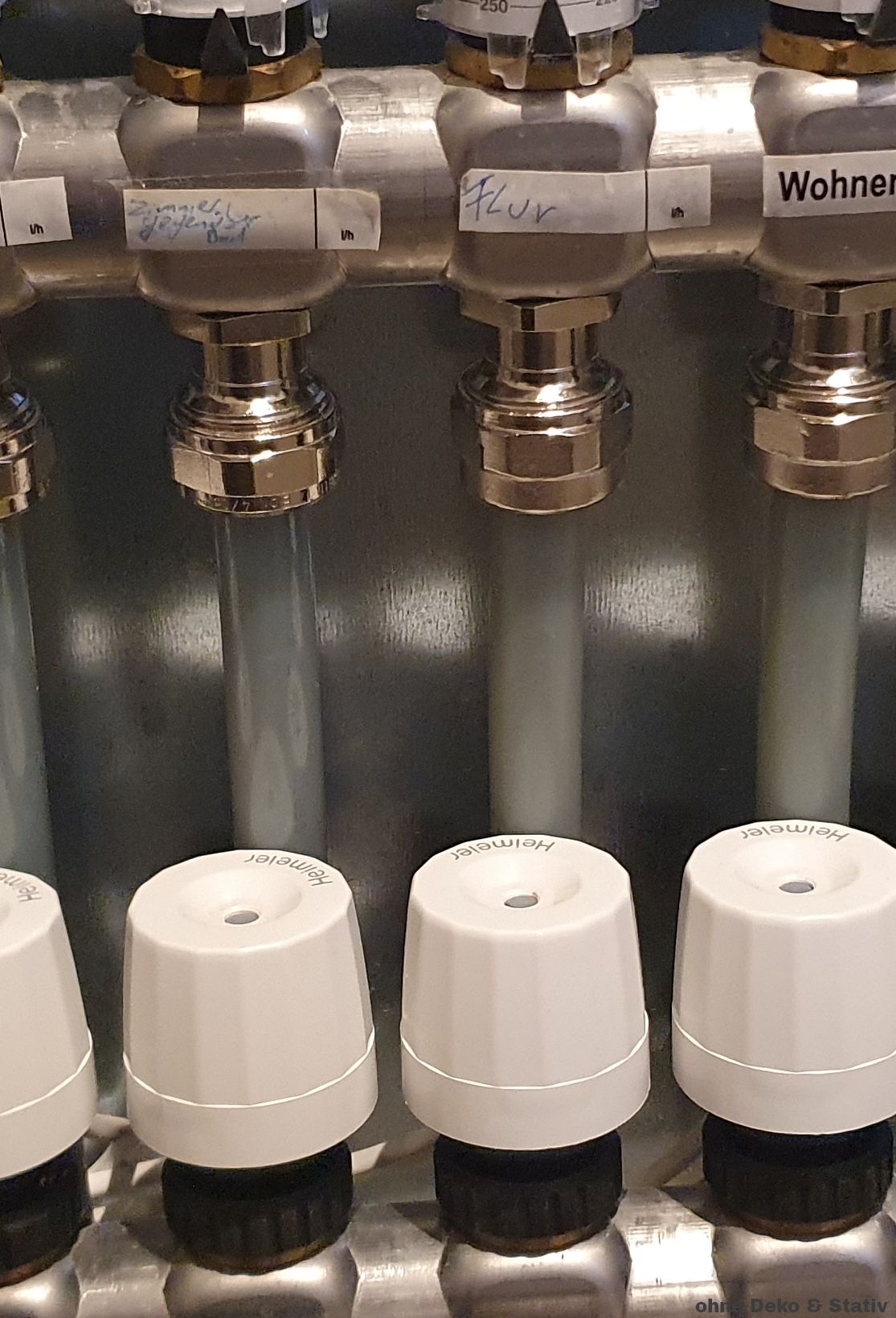

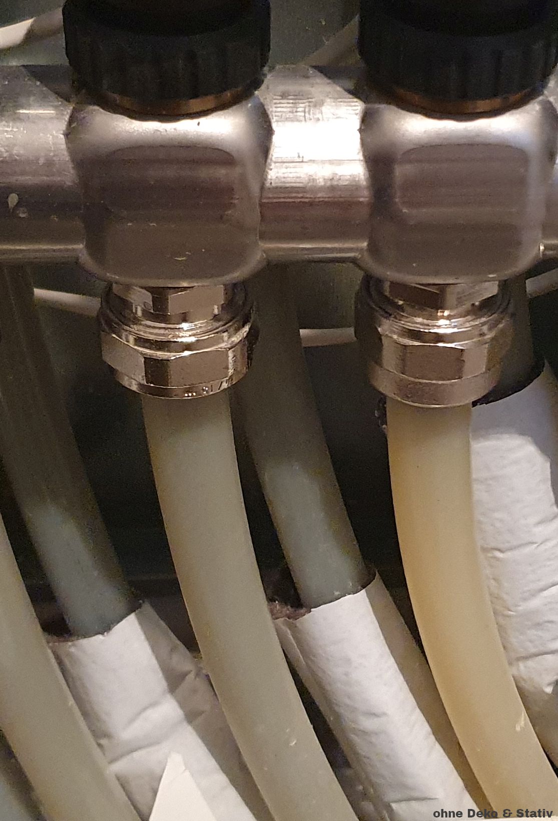

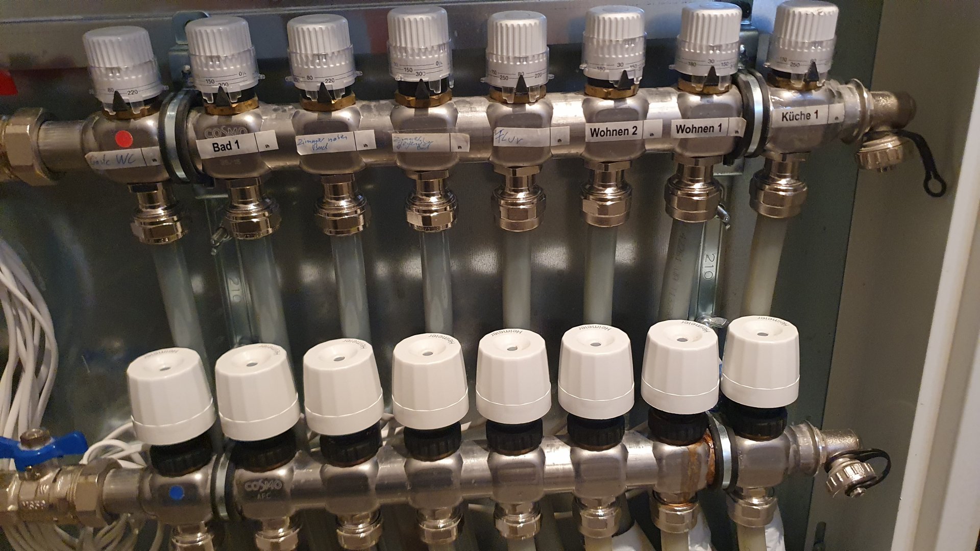

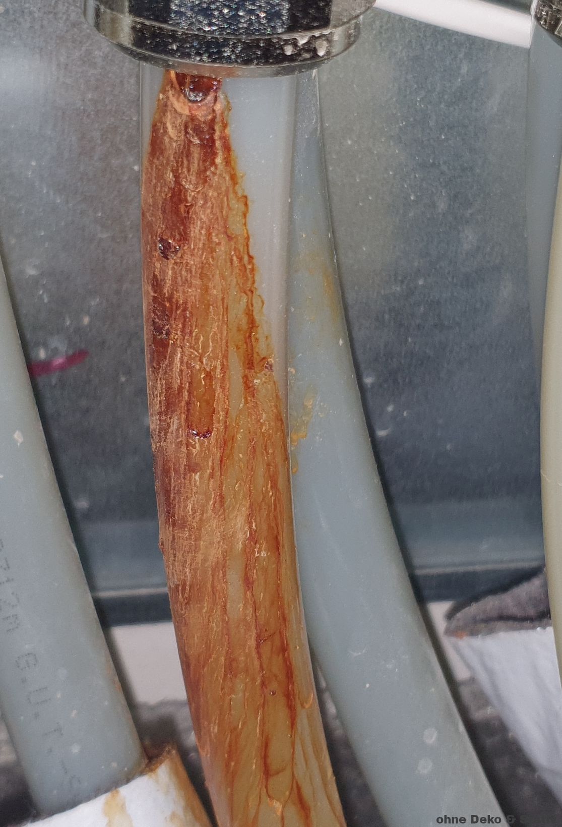

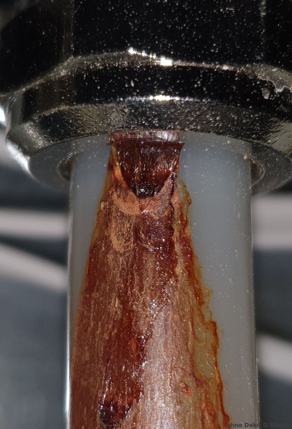

    Hallo an die Expertenrunde,
    an den Heizkreisverteilern unserer Fußbodenheizung haben wir festgestellt, dass es an zwei Ventilen im Vorlauf zu einer Korrosionsbildung bzw. einem korrosionsartigen Austritt gekommen ist. Kann mir hier jemand sagen, was man hier machen kann bzw. was das zu bedeuten hat?
    Anbei ein paar Beispielfotos.
    Ich würde mich über euren Expertenrat freuen.

    da ist eine Undichtigkeit zuerkennen. Die sollte man schnell beseitigen. Eigentlich müsstest Du einen Druckabfall in der Anlage sehen...? Wielange sieht es schon so aus ?

    Ich weiß leider nicht wie lange das schon so ist, da ich selten in den Kasten reinschaue. Vor ca. 1 Jahr war da noch nichts braunes zu sehen. Die braunen stellen scheinen zudem trocken und festgekrustet zu sein, daher habe ich erst einmal vermutet, dass es sich um Rost der Verschraubungen handelt. Falls es sich hier aber um ausgetretene Flüssigkeit aus dem Heizkreis handeln sollte, stellt sich für mich die Frage, ob die Farbe normal ist?? Das Barometer zeigt zudem 1 Bar Druck an und befindet sich noch im grünen Bereich.

    Aber auch in EFH-Anlagen sind geringe Verluste nicht am Manometer abzulesen. Dafür sorgen die Ausdehnungsgefäße.
