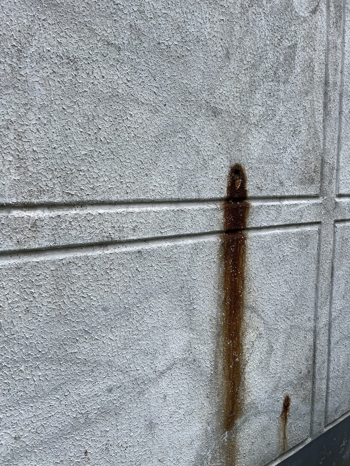

    IMG_0747.jpeg Hallo Miteinander,
    wir möchten unsere Garage gern streichen. Wir haben einen Altbau, die Garage stammt laut Angaben von 1981. Es sind nicht definierbare Löcher in den Außenwänden. Aus diesen Löchern rostet es. Die Löcher sind nicht tief und es befinden sich keine Metallteile darin. Wir haben die Bereiche schon mal gereinigt, die Rostspuren kommen aber wieder.
    Nun möchten wir die Garage streichen. Was müssen wir beachten? Können wir ein Nachrosten ausschließen?
    Danke vorab für alle Ratschläge.

    Dann solltet Ihr das Wunder ganz schnell nach Rom melden.
    Wenn da allerdings keine Blut weinende Jungfrau Maria dahinter sitzt, muss auf jeden Fall Eisen in Verbindung mit eintretendem Wasser dahinterstecken.
    Suchen, finden, entrosten, konservieren, vor weiterer Nässe schützen, mit Zementmörtel ausfüllen und darübertünchen. Fertig

    Wenn es nicht die Bewehrung ist, könnte es Pyrit sein, welches als fettes Zuschlagstoffkorn versehentlich in den Beton geraten ist.

    Falls es das ist, können wir das wohl nicht einfach entfernen. Gäbe es eine Lösung?

    Wir haben ein Loch schon aufgestemmt. Leider kein explizites Metallstück gefunden. Es scheint im Mörtel zu sein. Die Löcher sind willkürlich verteilt. Einige sind größer andere kleiner.
