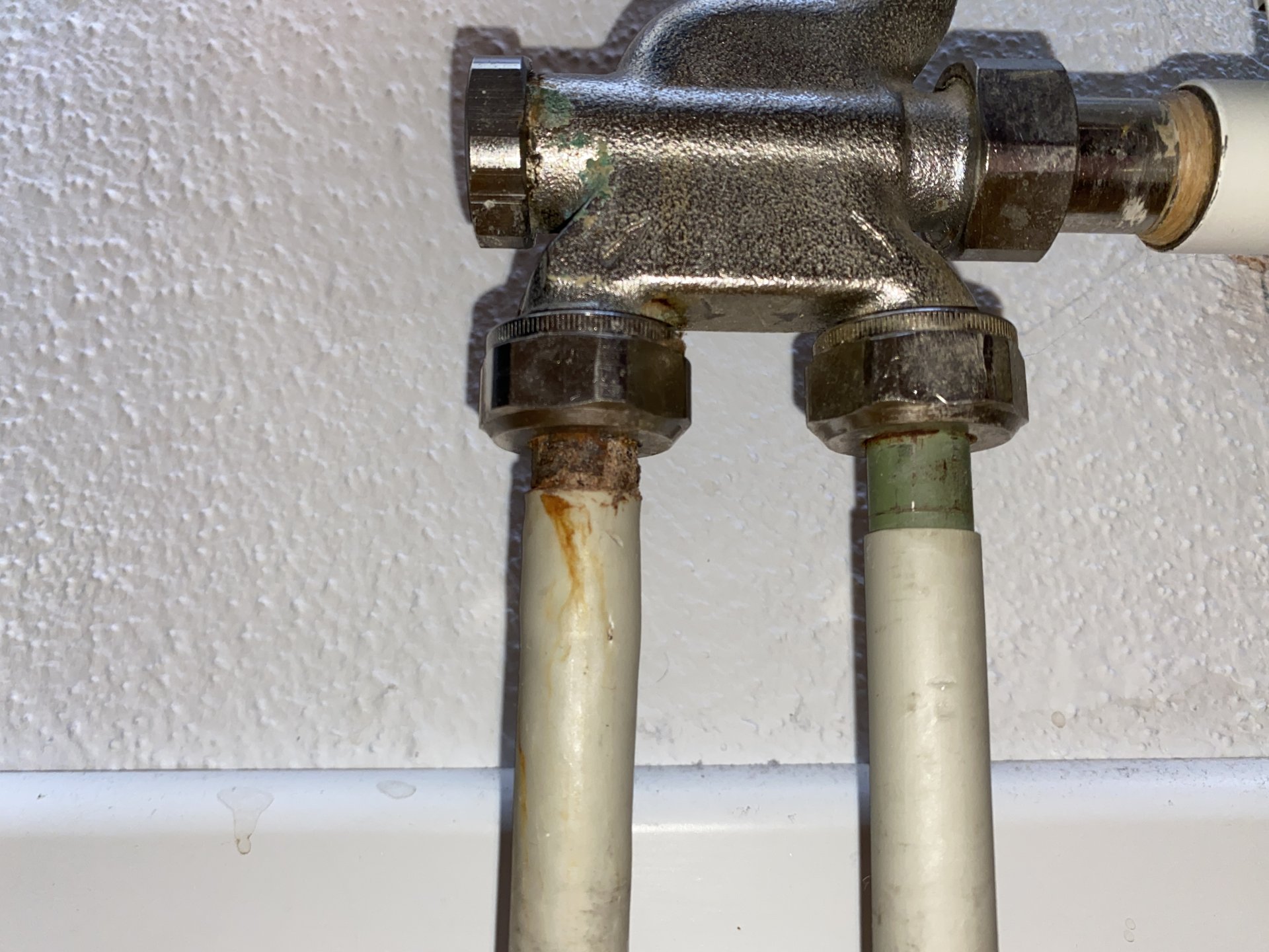

    Hi zusammen,
    am Heizungsrohr unter einer undichten Ventilabdeckung hat sich Rost angesetzt.
    Es handelt sich um ein Einrohrsystem BJ '90 sofern relevant. Die Rohre waren damals wie man mir sagte ziemlich dünn.
    Wie geht man hier am Besten vor?
    Vorsichtig mit Drahtbürste entfernen und dann?
    Soll ich mich auf WD40 einlassen um noch etwas zu lösen oder direkt den Rostblocker auftragen, den ich im Keller habe oder doch eine ganz andere Methode?
    Ist das dann sinnvoll, wenn ich nicht weiß, wie weit der Rost nach oben ins Gewinde geht?
    Mir ist klar, das ein Austausch das Beste wäre, das möchte ich vorerst vermeiden sofern möglich.
    Es geht um das linke Rohr wobei am rechten Rohr auch schon etwas Rot direkt unter der Mutter sieht.

    Einfach so lassen

    Und es sollte weiterhin dauerhaft dicht sein .
    WD 40 hilft da eher wenig ...

    Die sind es auch heute noch.
    Ist die Klemmringverschraubung denn jetzt richtig dicht?
    Schon mal mit dem Lappen richtig abgewischt und danach im kalten Zustand genau untersucht?

    Undicht war die Kappe des Bypassventils bzw war sie nicht richtig festgedreht. Nachdem die Kruste (Kalk?) abgebrödelt war war die Kappe ohne Zange aufdrehbar. Da hats bestimmt mehrere Jahre nach unten gesifft und auch auf den Boden gespritzt.
    Womöglich beim Heizungstausch im letzten Jahr weiß ja nicht, war evtl der Druck beim Neubefüllen auch mal höher.
    Bzgl so lassen: rostet das nicht weiter?

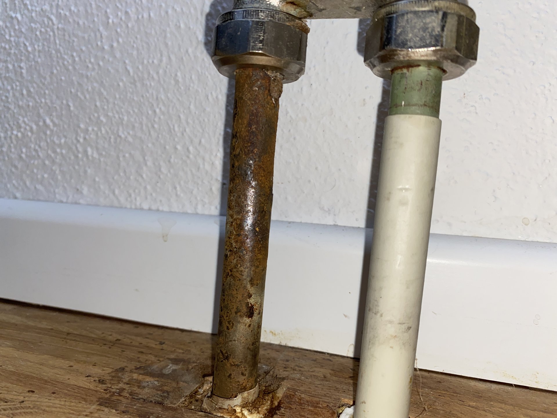

    Einfach Vaseline rumschmieren,
    Dann rostet nichts weiter.
    WDschiss verdampft nach kurzer Zeit.

    Mach die Isolierung weiter ab und schaue nach, wie es weiter unten aussieht. Wenn da alles ok ist, schön. Dann oben abdichten.

    Ich kann natürlich nicht in den Boden reinsehen aber das Rohr sieht untenrum nicht ganz so schlimm aus.
    Lediglich oben war es unter der Isolierung etwas „aufgequollen“ und der Rost war in dicker Schicht dank Drahtbürste abgeplatzt.

    Hmm, so lange es so dicht ist, ok. Vertrauenswürdig sieht das Rohr nicht mehr aus. Das letzte mal, als ich ein Rohr in diesem Zustand am Wickel hatte, durfte ich nach und nach ein Bad und danach den Flur aufstemmen.

    Die wandstärke dieser Rohre ist bekannt ?
    aber da war bestimmt nicht nur bisschen Soße an der Dämmung außen am Rohr runter gelaufen oder ?

    Der Auftrag lautete "Undichtigkeit an der Heizung beseitigen". Naja, die Soße lief anscheinend ewig in die Isolierung, bevor der Mieter etwas gemeldet hat.
    Zwischen dem Anschlußblock und kurz über der Scheuerliste sieht das Rohr für mich Schei... aus. Ich würde da nicht nicht mehr mit einer Zange ansetzen.

    Habe das Rohr angebürstet und mit Rostblocker angepinselt. Beim nächsten Heizwasserablassen (kommt bestimmt bald) wird genauer nachgeschaut.

    @fopsolorio ich meinte eher damit dass die Wandstärke dieser Rohre sehr dick ist und dass die normalerweise wegen etwas Rost oder Feuchtigkeit außen normalerweise nicht durchrosten aber da muss ich zugeben hat @am1003 die Erfahrungen aus erster Hand

    Bei diesen Rohren ist die Wandstärke eher gering.
