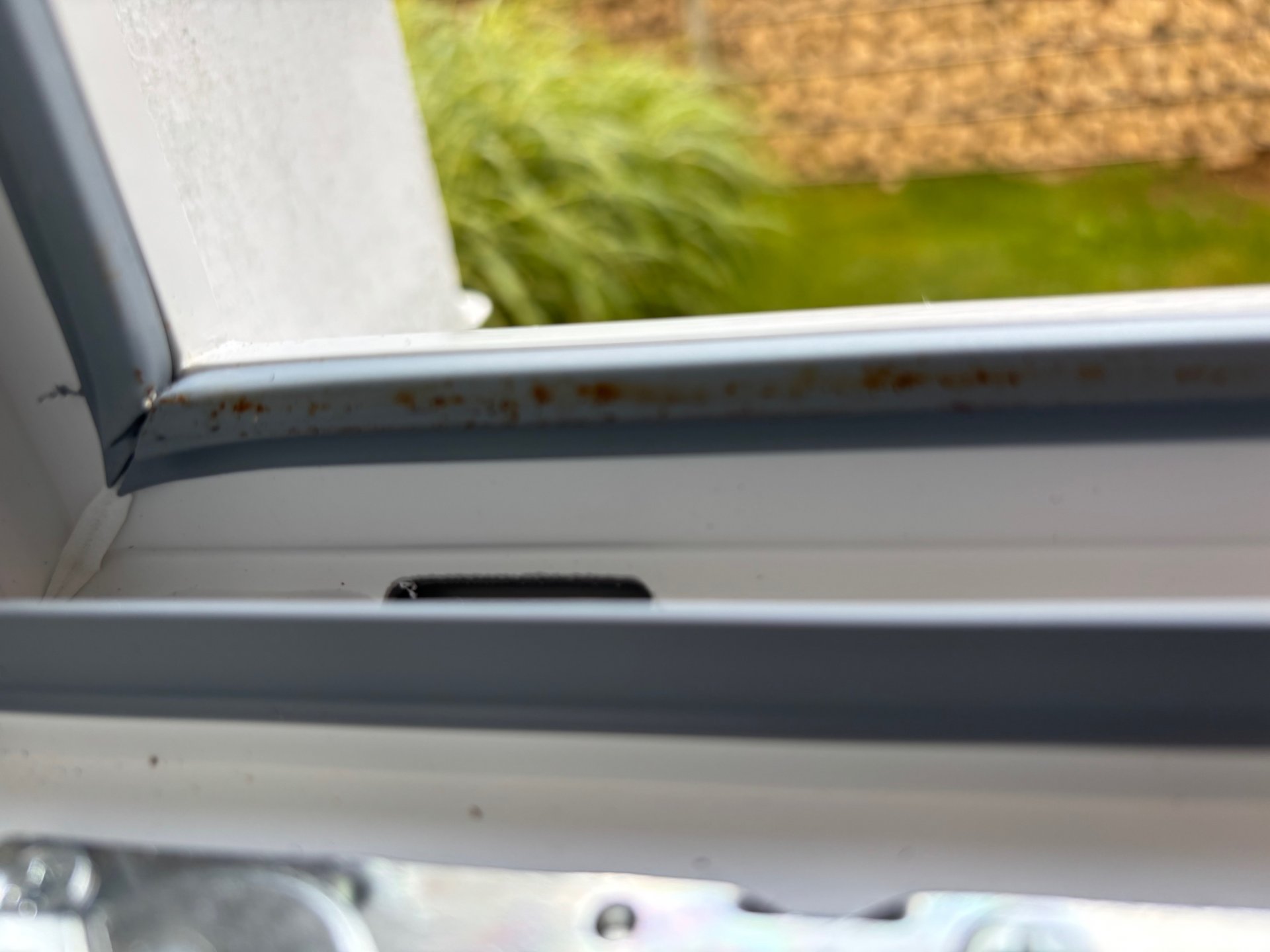

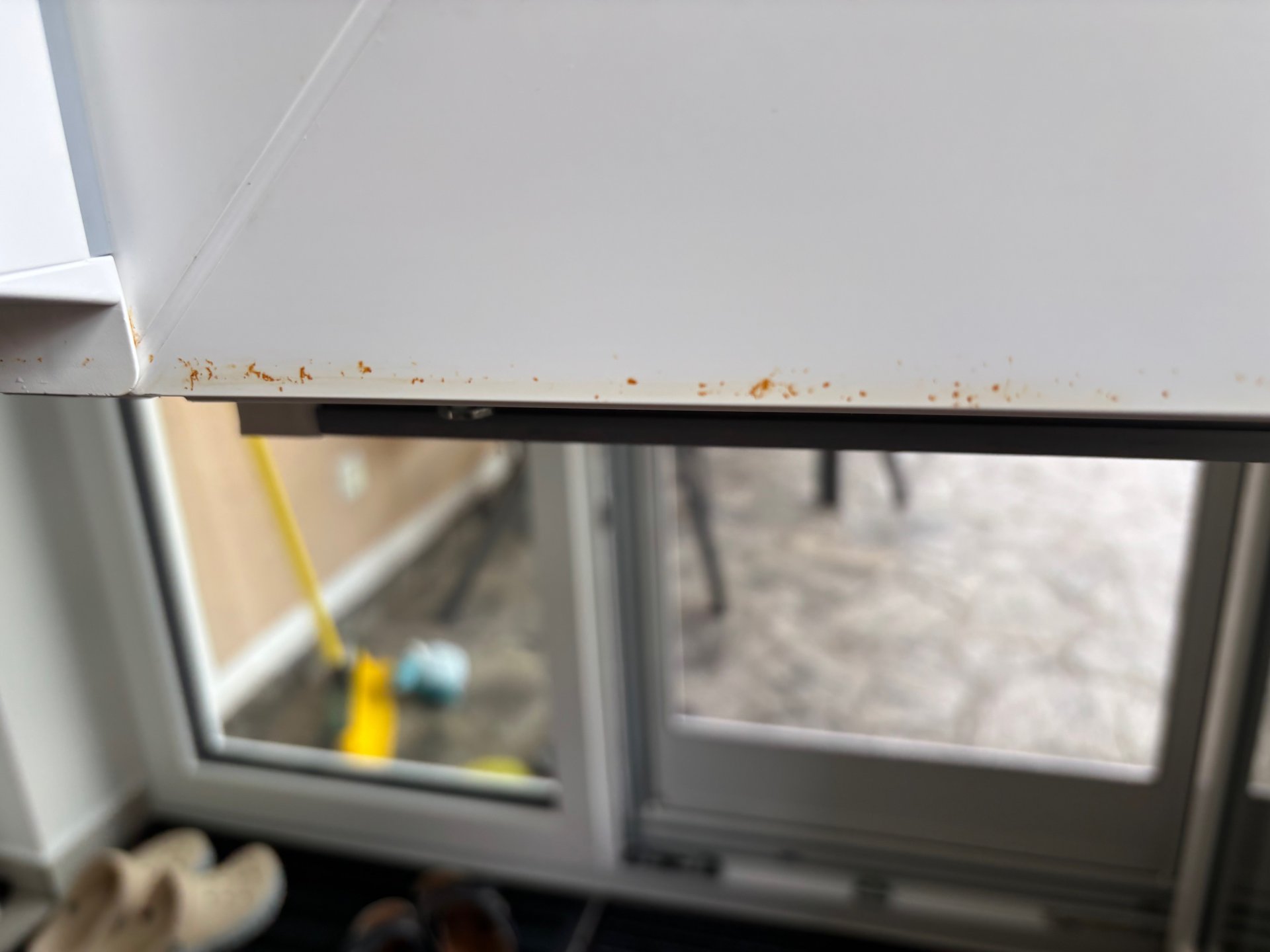

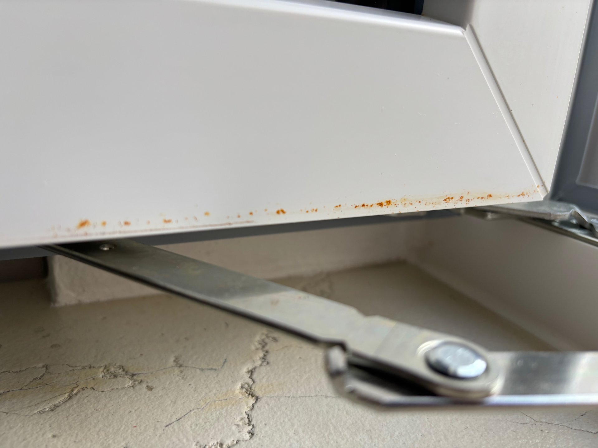

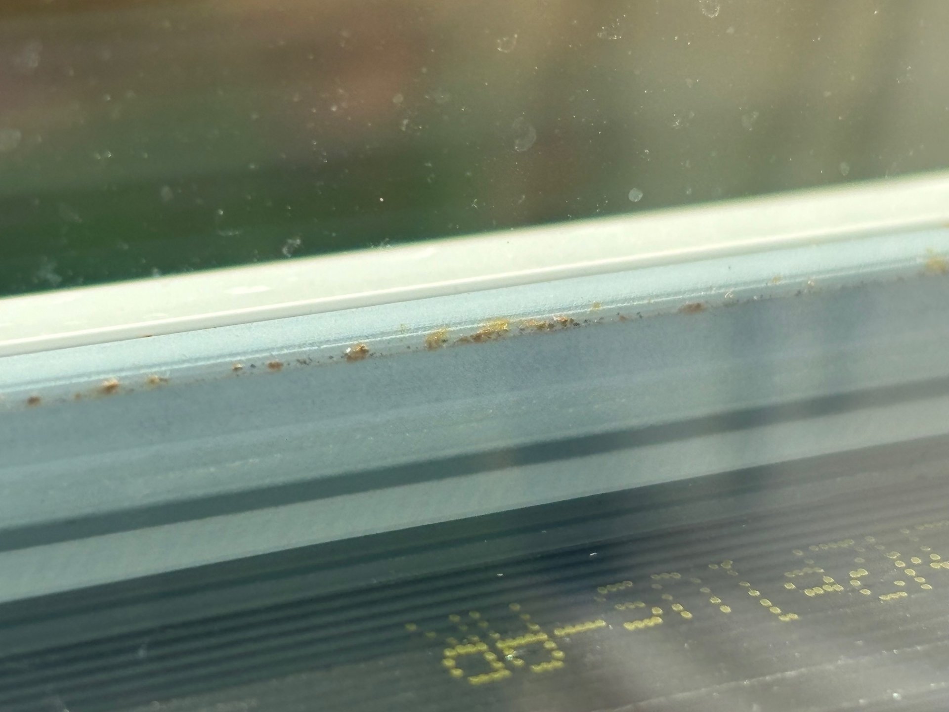

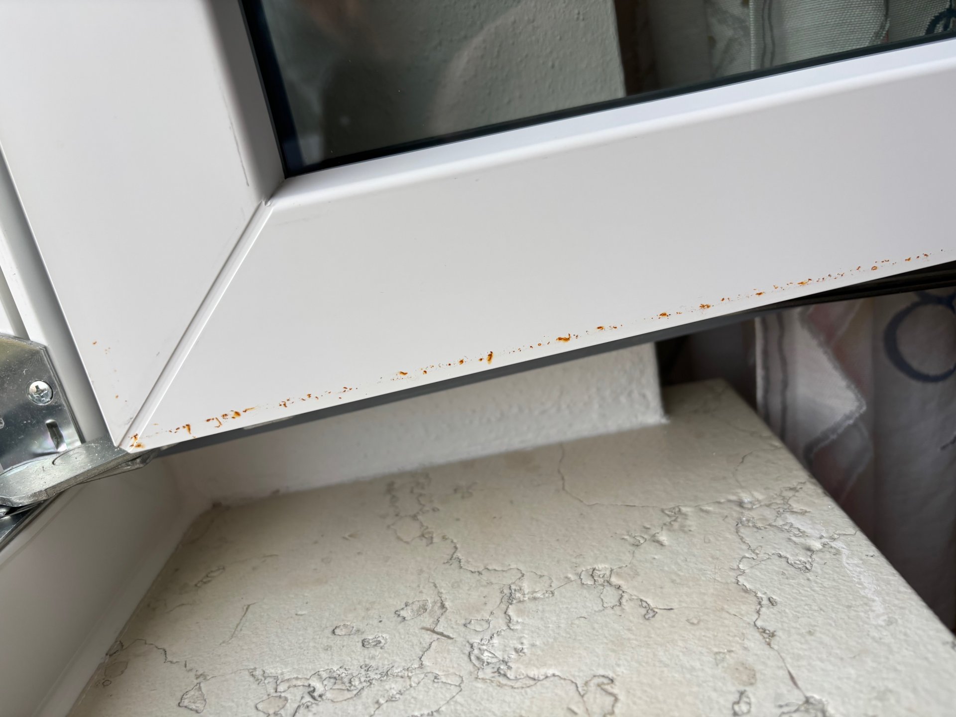

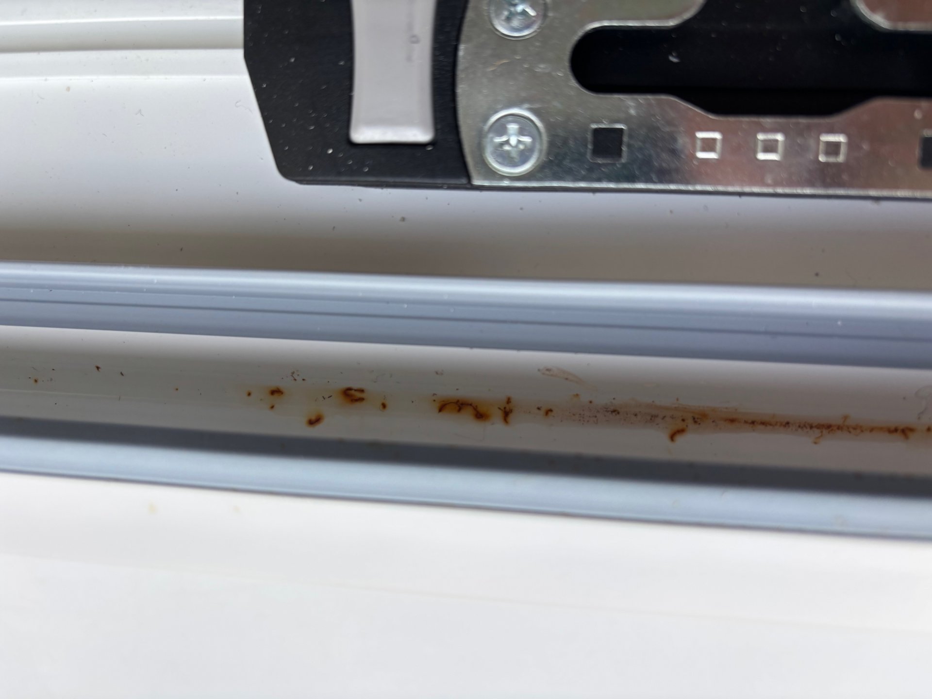

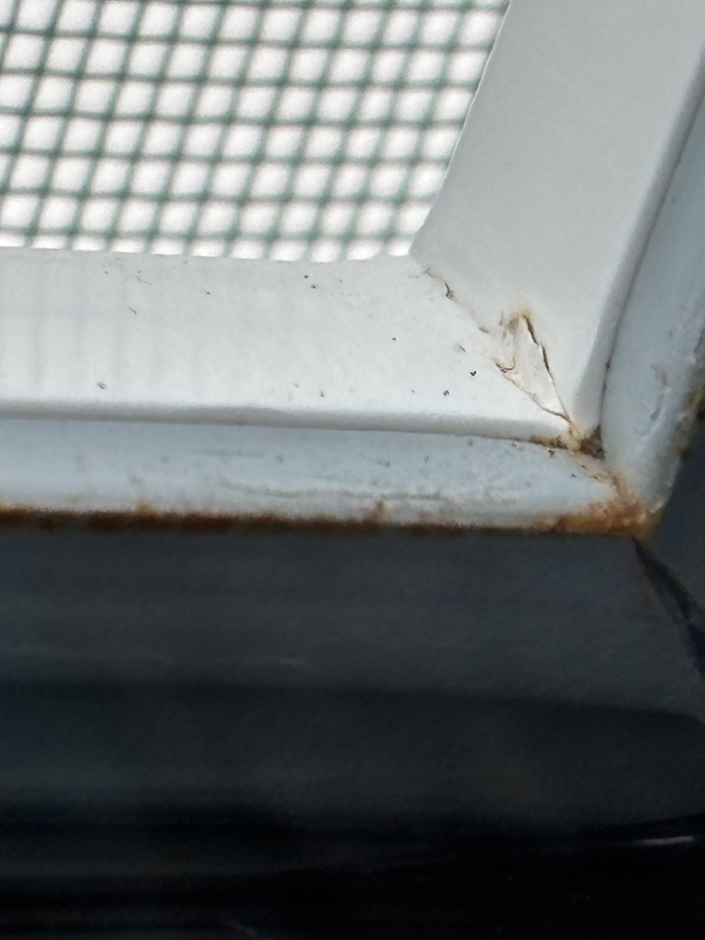

    Wir haben uns neue Fenster einbauen lassen. 2 Wochen danach haben wir unschöne Rostflecken am Rahmen und an den Dichtungen der Fenster entdeckt.
    Meiner Meinung nach handelt es sich um Metallspäne, welche beim Fensterausbau von der oberen Etage auf die unteren Fenster gefallen sind und dort oxidiert sind. Betroffen sind nur die Fenster im Erdgeschoß.
    Der Monteur hat nämlich im Erdgeschoß angefangen und sich dann nach oben gearbeitet.Was meint ihr dazu?

    Wenn die Fenster geschlossen waren, werden es Rostspäne schwer haben, dort zu landen.
    Was sagen denn Lappen und Reinigungsmittel zu den Flecken?

    Die Fenster waren geschlossen. Die Ablagerungen sind ja alle an der Außenseite. Am Tag nach der Montage hat es geregnet.
    Mit normalen Reiniger oder Spüli geht es nicht weg.

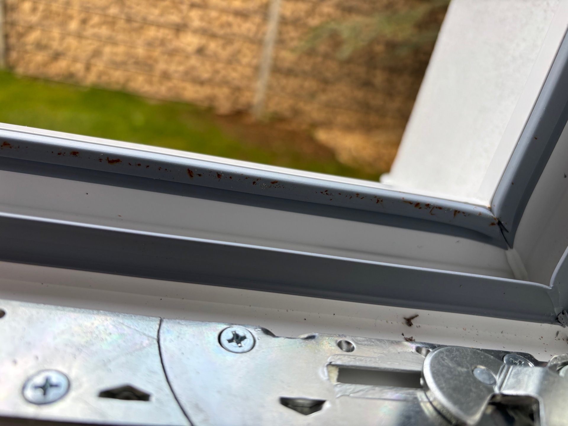

    Waren die ausgebauten Fenster aus Stahl ?

    Wurden die Schraubenlöcher im Blendrahmen erst auf der Baustelle gebohrt?

    In deinen weißen Kunststoffenster sind Rahmen aus Stahl. werden die vor Ort gebohrt, kann das die Späne erklären.
    Wenn man den Rost, auch mit speziellem Rostfleckentferner nicht wegbekommt, kann man bei unfolierten
    Kunststofffenstern auch eine dünne Schicht vom Kunststoff mit einer Klinge abziehen. Die Dichtung kann man
    recht einfach tauschen.

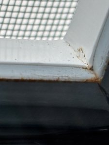

    Durch das Demontieren und zersägen der alten Fenster ist der Metallstaub meiner Meinung von o en auf die neu eingebauten unteren Fenster gefallen.
    Wo liegt denn hier die Beweispflicht?

    Ich meinte ja nicht die Fenster und Rahmen an sich, sondern die Rostflecken. Die hatten die alten Fenster nicht.
    Oder sehen die Fenster auf den Fotos aus wie neue Fenster???

    Nee - das ist schon möglich - kommt ganz auf die Geometrie zwischen Blend- und Flügelrahmen an.
