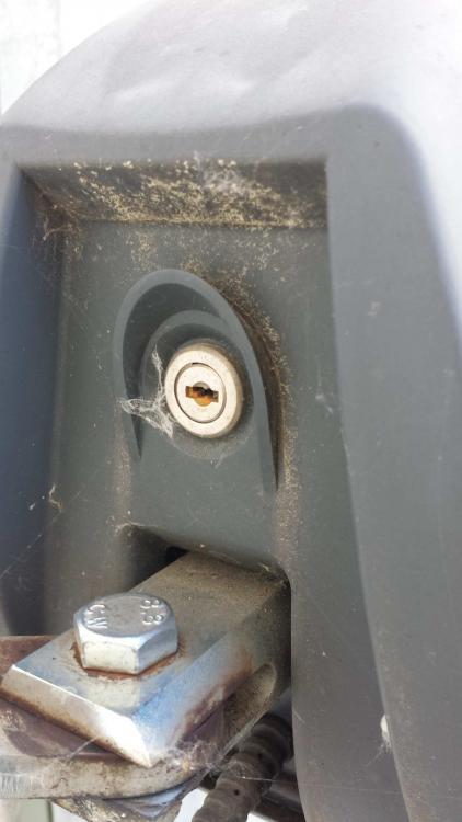

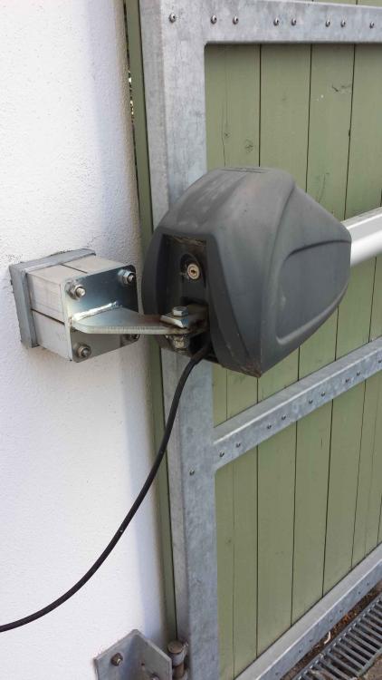

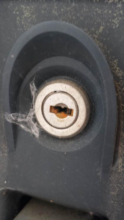

    sollte ich bei dem abgebildeten Rost etwas tun oder geht es nicht in das Schloß rein?
    Wenn etwas getan werden sollte, wüsstet Ihr was?
    Anbei Bilder.

    Natürlich rostet es wenn es so frei der Witterung ausgesetzt ist. Es ist eine Frage der Zeit bis es zu einem Schaden führt.
    Ein Dach darüber, sieht zwar scheußlich aus, aber es dauert länger bis es verrostet ist. Rosten wird es sowieso immer.

    Es bringt sicherlich auch sehr viel, wenn man ein nicht-harzendes / oxidierendes Korrosionsschutzmittel per Spray (und Röhrchen) in das Schließsystem appliziert (Z.B. Flu.d-Film AS-R).
    Bei mir erprobt am Garagen-Schloß seit fast 10 Jahren.

    Das genannte Korro-Schutz-Spray, mit Röhrchen -und gut ist.
    Ahh: und vielleicht noch ein bisschen "Eso-Handauflegen" mit Magnet-Steinen und Spezial rasperry duftende Kunststoff-Politur?
    P.S:
    Warum masse ich mir einen derart degutierlichen Kommentar an?
    1. Täglicher Korrosionsschutz und und Bautenschutz im Bestand.
    2. Studium der Korrosion (Univ).
    3. Jahrzentelange Praxis mit "mässig" korrodierten Schlössern (ohne Probleme gangbar zu machen) und durchaus schwierigeren Korrosions-Problemen.
    (Solange die "Zuhaltefedern" noch funktionabel sind ist jedes Schloss gangbar zu machen).
