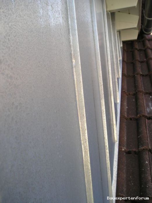

    Ich habe letztes jahr in August meine Dachgaube mit Titanzink verkleidet. Leider hat die Verkleidung komische Flecken bzw. es sieht aus wie Rost/Flugrost..Ist das normal oder ist es kein Titanzink ?
    Hab hier paar Fotos zum anschauen..
    Mfg
    Thomas[​IMG][​IMG][​IMG]

    Es sieht aus, als wenn es besonders an den Ecken auftritt. Könnte da der Wind eine Rolle spielen??
    Entweder bläst er den Regen an diese Stellen oder er verhindert das Regen diese Stellen blank wäscht.
    Rost sollte auf Zink und Titanzink nicht auftreten. Aber es soll kleine Tierchen geben die sich auf Fasaden niederlassen.

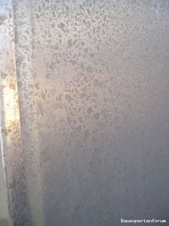

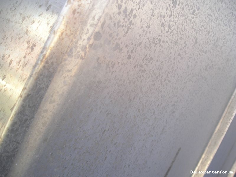

    Hier noch paar Fotos aus der nähe.
    Die Wetterseite ist am sträksten betroffen.
    Was meint ihr so ..
    Mfg
    Thomas

    Das ist der normale Oxidationsprozess von walzblankem Titanzink - wenn es um die dunkelgrauen Punkte geht!
    Aber nochmal die Frage:
    Ist die Dachrinne aus Kupfer????????

    Das Zink hingegen sieht genauso aus, wie es nach so kurzer Zeit aussehen muss.

    Die Dachrinne von der Gaube ist verzinkt,war am Anfang glänzend sowie die Titanzinkverkleidung ist aber nach kurzer Zeit Angelaufen ( Matt).
    Die Hausdachrinne ist aus Braunen Kunstoff seit 25 Jahren.
    Eine Kupferverkleidung + Rinne wollte ich für die Gaube nicht,es wäre mir zur dunkel.
    Wenn ich die Gaubenverkleidung aus weitem anschaue (siehe die ersten Bilder)
    sieht es nicht so schön aus (dunkelgraue Punkte).
    Ich hoffe das die Titanzinkverkleidung im laufe der Zeit vielleicht auch so Matt wird wie die Rinne.
    Was meint ihr so ?

    Das wird schon. Keine Panik. Angeblich kann man mit schwacher Schwefelsäure nachhelfen. Würde ich nicht riskieren wollen.

    Nein, die ist auch aus Titanzink.
    Gleiches Material, gleiches Verhalten.
    Da die Gaubenbekleidung nicht soviel Wasser abbekommt wie die Rinne eben bloss spaeter.
