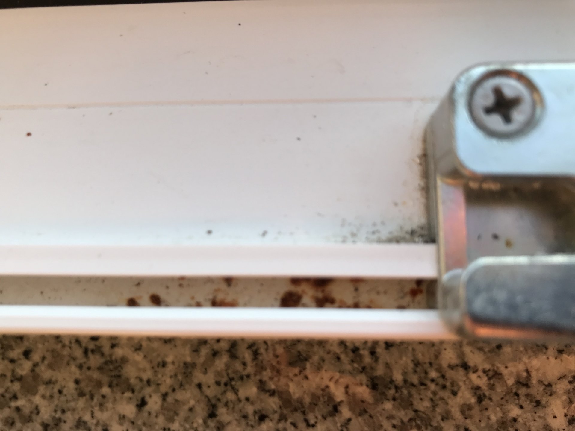

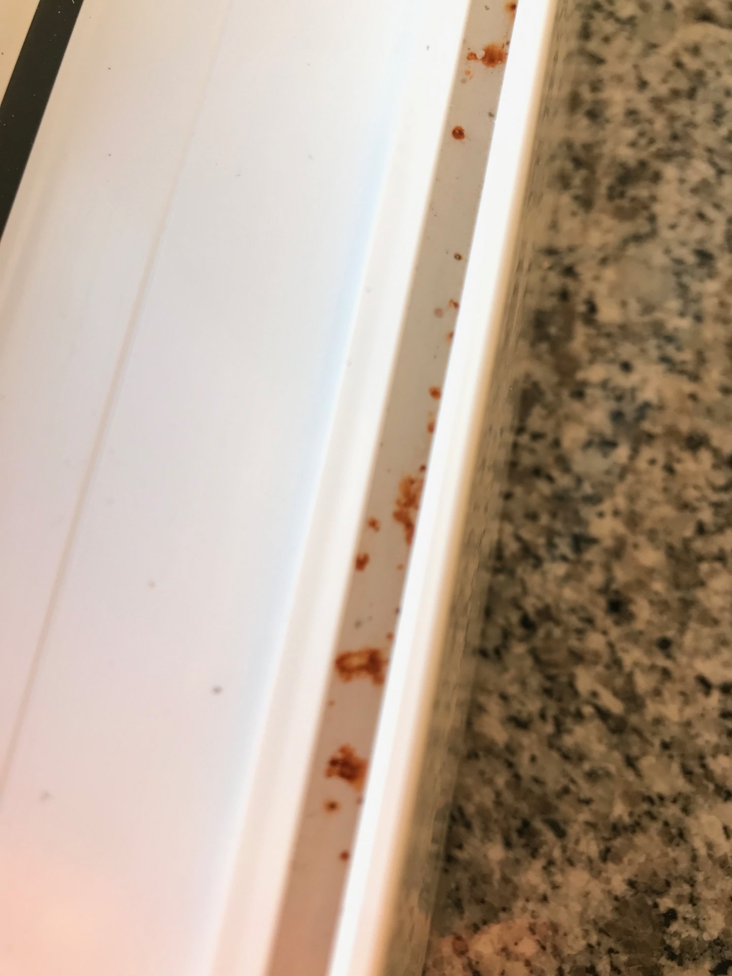

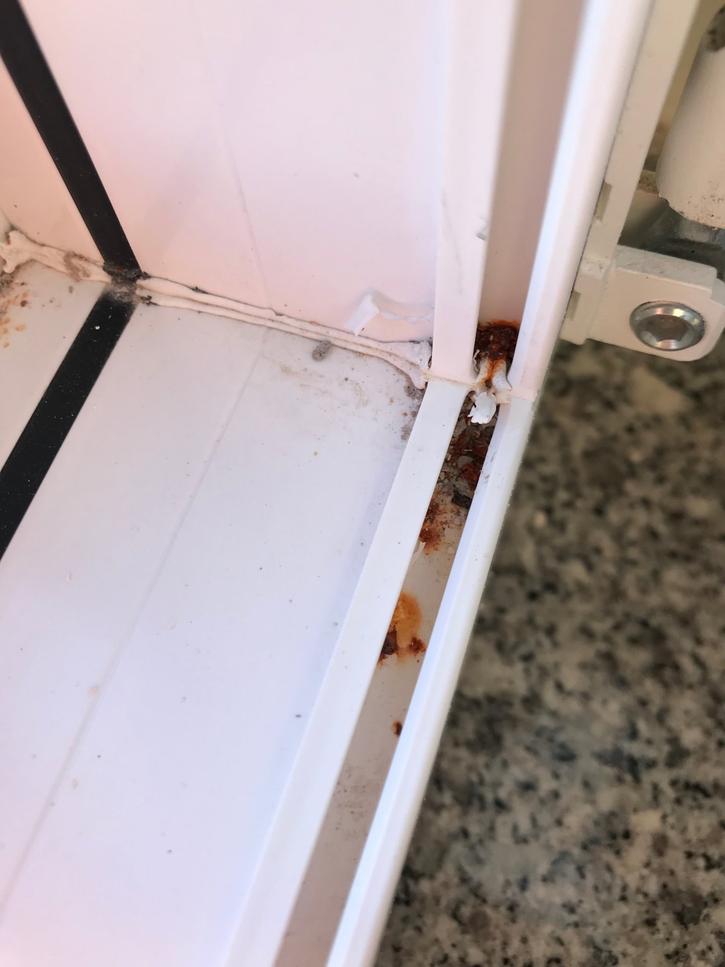

    ich würde gerne mal wieder eure Meinung und Erfahrungen einholen. Ich hatte über das lange Wochenende mal ein wenig Zeit und habe die eingebauten Fenster genauer unter die Lupe genommen.
    Bei 2 Fensterrahmen, die auf der gleichen Seite liegen, habe ich Rostspuren entdeckt (siehe Bild), soweit ich mich erinnere wurden die Fenster am Anfang häufig offen gelassen auch wenn es mal geregnet hat.
    Kein anderes Fenster hat sonst Rost und ich finde es sind schon viele so Pünktchen.
    Meine Frage sind:
    1. Ist das ein Mangel?
    Falls ja,
    2. kann man das einfach entfernen und wird behoben?
    3. oder wird da ein Preisnachlasse gewährt?
    Wie wird sowas üblicherweise bei Bauträger gehandhabt, hat da jemand Erfahrung?
    Bei größeren Sachen wurde bisher alles behoben, wollte vorher nur abklären ob ich zu "penibel" bin in der Sache

    Also bitte - Kunsstofffenster rosten nicht, ein Pinsel oder Tuch und weg ist, mit etwas Kunststoffpfleger, die Profile lagen vermutlich ungeschnitten als Strang beim Hersteller im Hof oder einige Späne wurden bei Montage von einem Handwerker dort liegen gelassen, was ja nicht zwangsläufig der Fensterbauer gewesen sein muss-das ist kein Mangel und da gibt es auch keinen Nachlass.
    Das einzige wäre die Ecke falls dort das Einlage Profil rostet.

    Wo kommt denn Deiner Meinung nach der Rost überhaupt her?

    Mit essigwasser putzen und gut ist

    Essigwasser wir bei dem Rostansatz wahrscheinlich nicht ausreichen, vielleicht eher Essigessenz nehmen :)

    Du hast recht kann sein dass es nicht reicht.
    Die essigessenz mit 20% schadet auf jeden Fall auch nicht das stimmt.
    Aber vielleicht ist es ja nur ganz oberflächlich.
    Kommt auch bisschen drauf an womit man schrubbt
    Vielleicht ne alte Zahnbürste oder sowas nehmen

    Okay danke teste ich mal. Aber mache ich dann erst nach der Abnahme oder am besten gleich, weil es sonst "schlimmer" wird?
