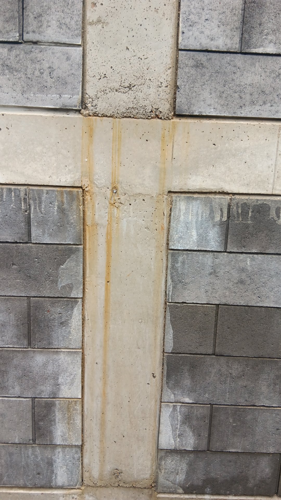

Rost flecken nach 2Monaten
Diskutiere Rost flecken nach 2Monaten im Bauen mit Architekten Forum im Bereich Architektur; Hallo Die Mauer würde von einer Fachfirma erstellt für 37t€ .Meine Frage sind die Flecken normal ?? Vielen Dank schonmal für die Antworten

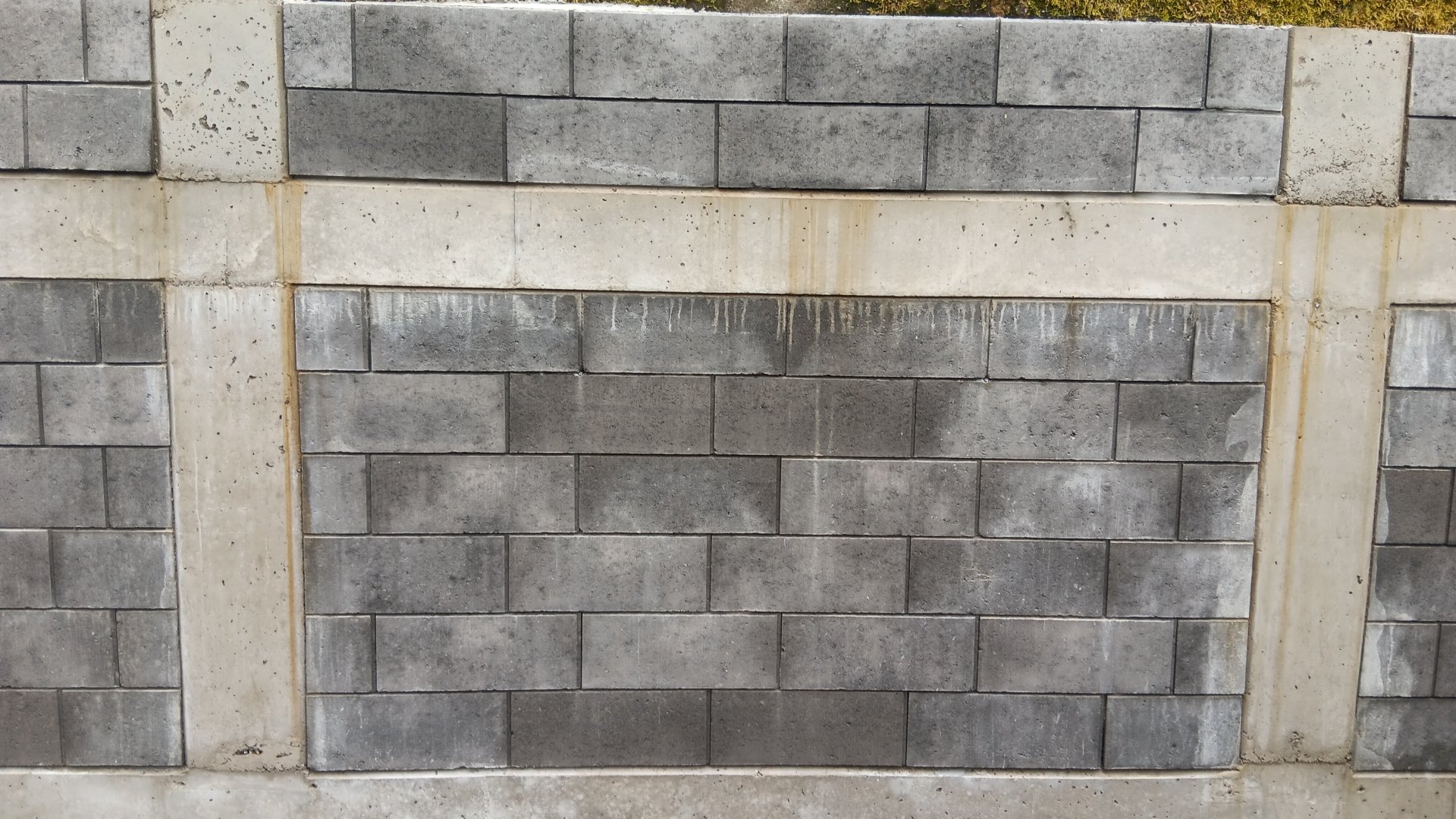

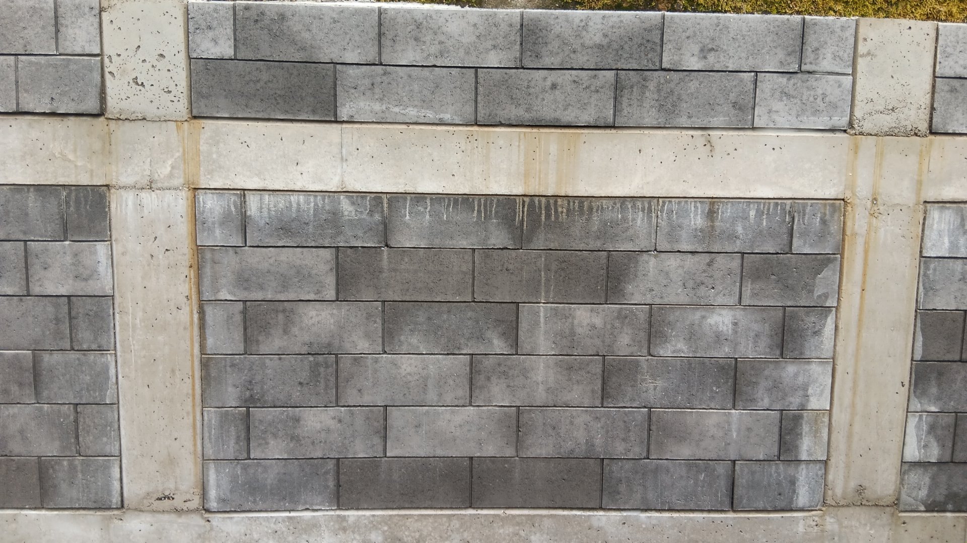

    Hallo

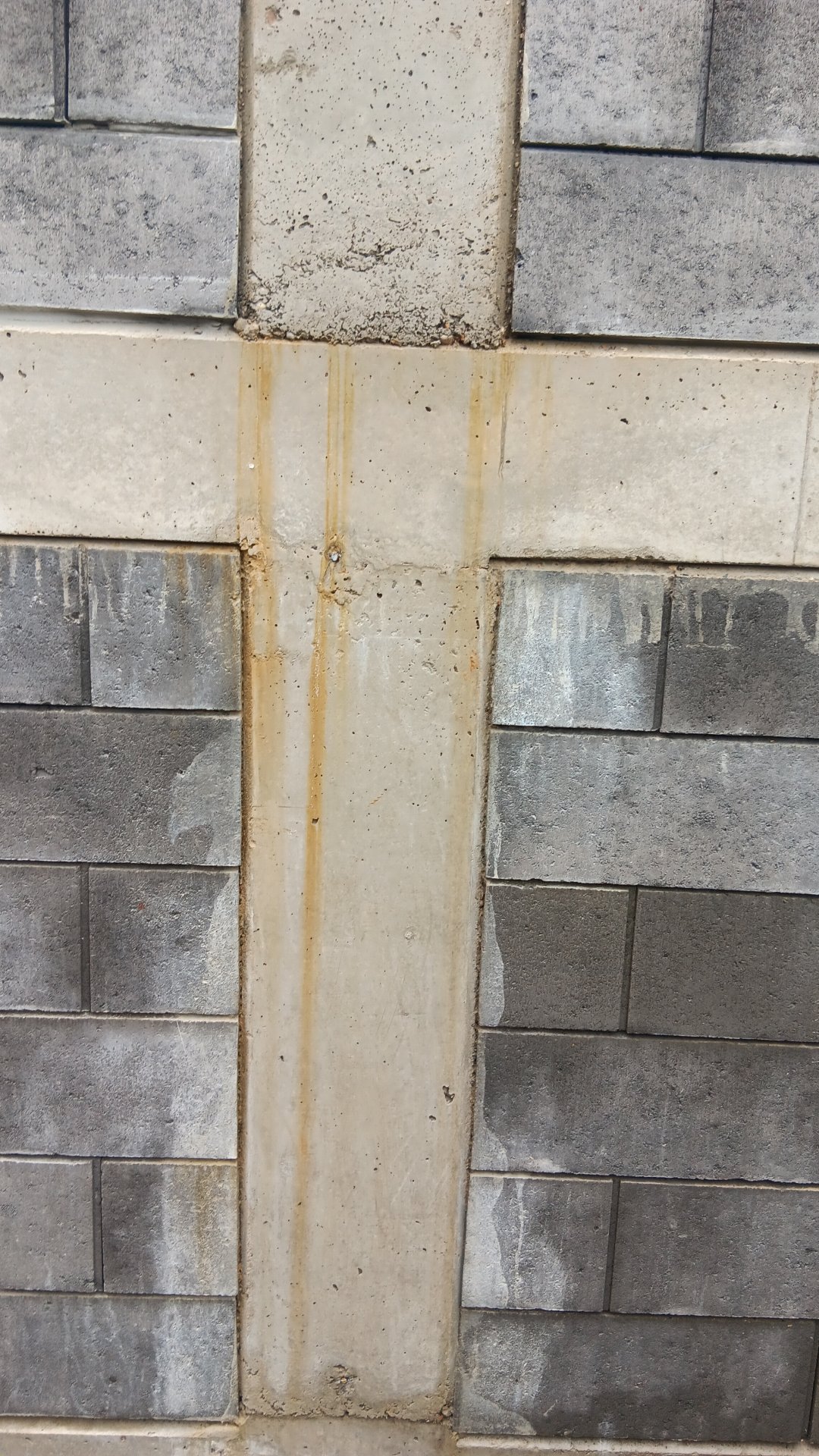

    Für wieviel Meter?
    37.000 Euro für paar Betonstützen und Betonsteine?
    Es fließt Wasser durch. Erdseitig ist es nicht Abgedichtet! Ich gehe davon aus es ist diesbezüglich nichts vereinbart…
    Sie werden immer wieder dieses Problem haben

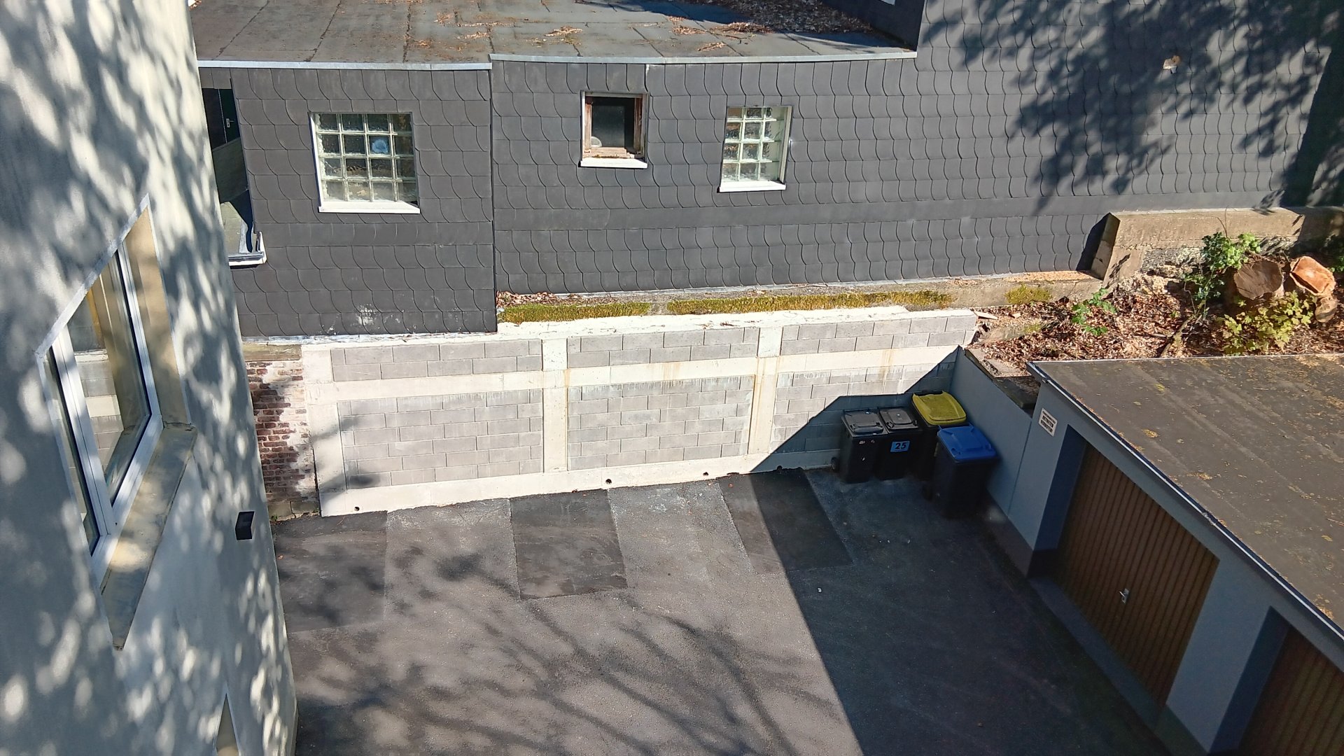

    Hallo danke für die antwort .Da hinter steht ein Haus dran . Stützmauer im den sinne ,etwas über die hälfte erdreich richtig .Hatte man das dann auch Abdichten können ??

    Wo Wasser auf Eisen trifft entsteht Rost.
    Wie lang ist denn die Mauer für die 37ooo Euronen?

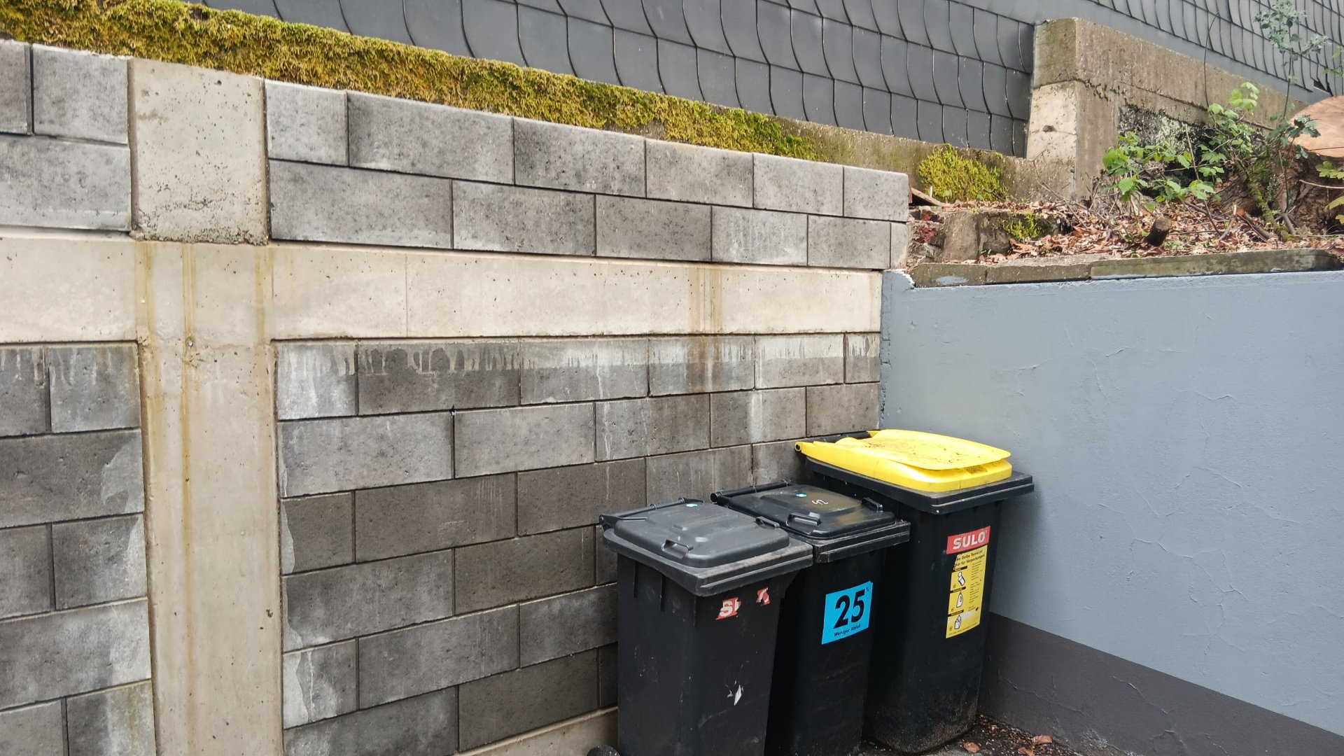

    Nein.
    Mangel bei der "Fachfirma" anzeigen.

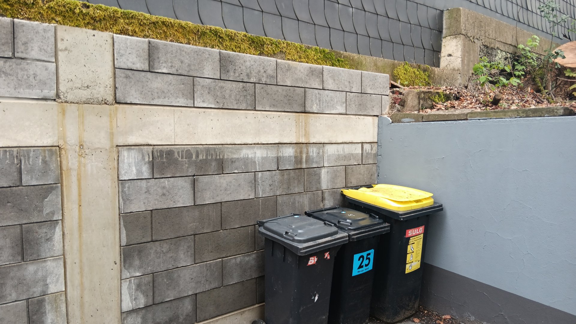

  6. #6 Marcel diederichs, 28.04.2025
    Marcel diederichs
    Marcel diederichs
    26.04.2025

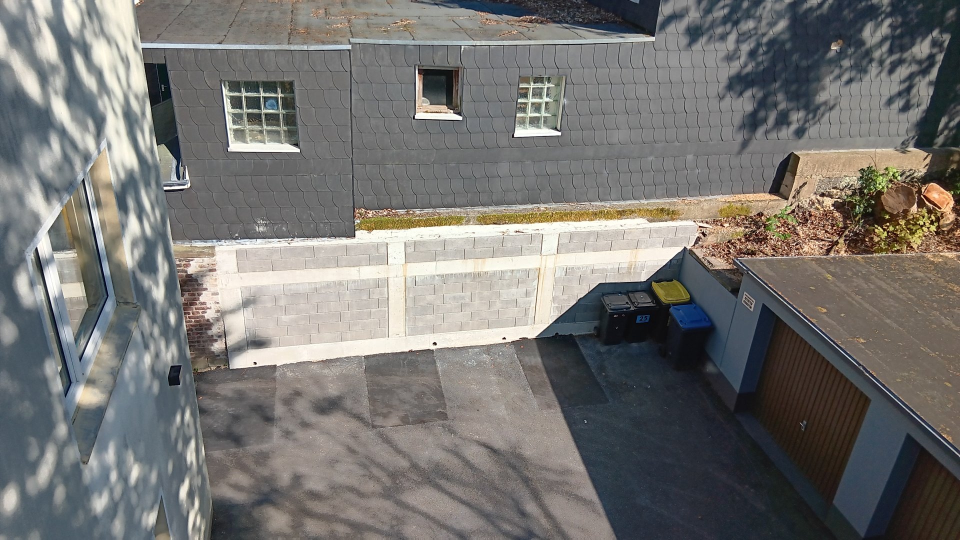

    Hab noch mal ein Foto gemacht .damit man sich das vorstellen kann ..Sind ca 8>9m .

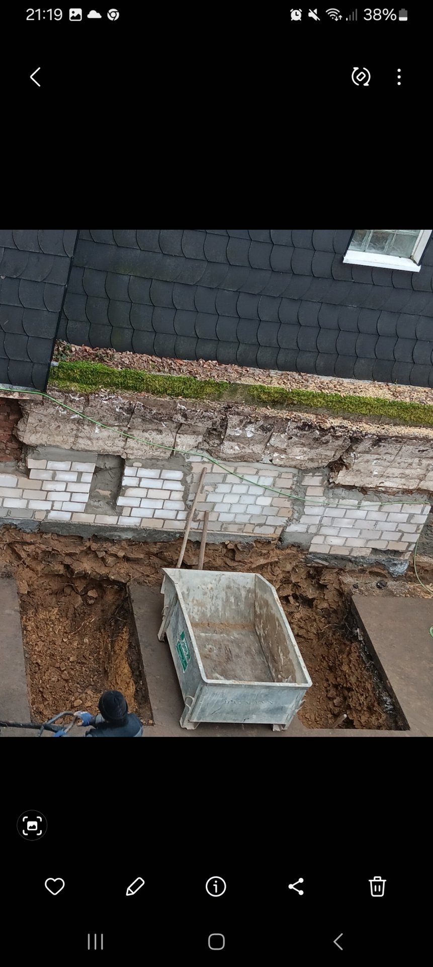

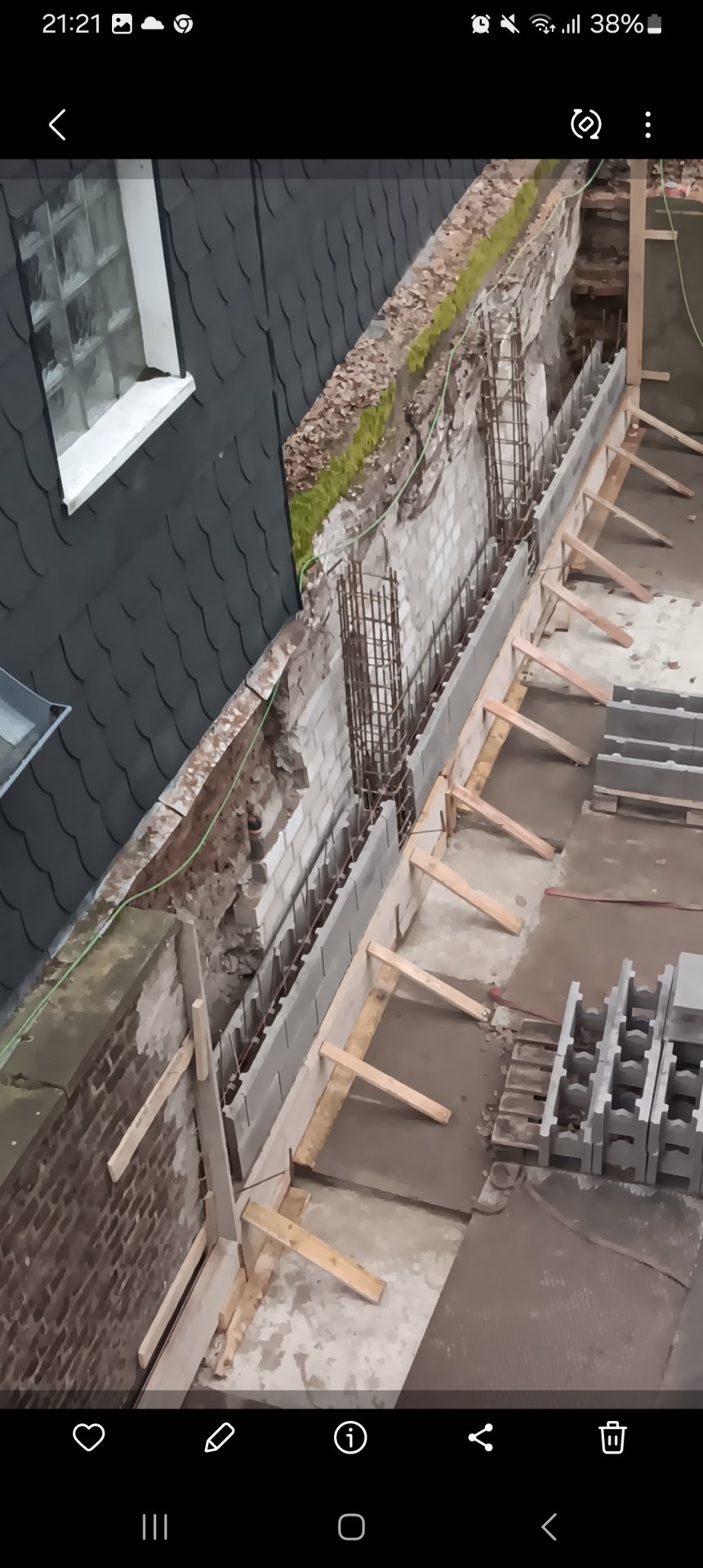

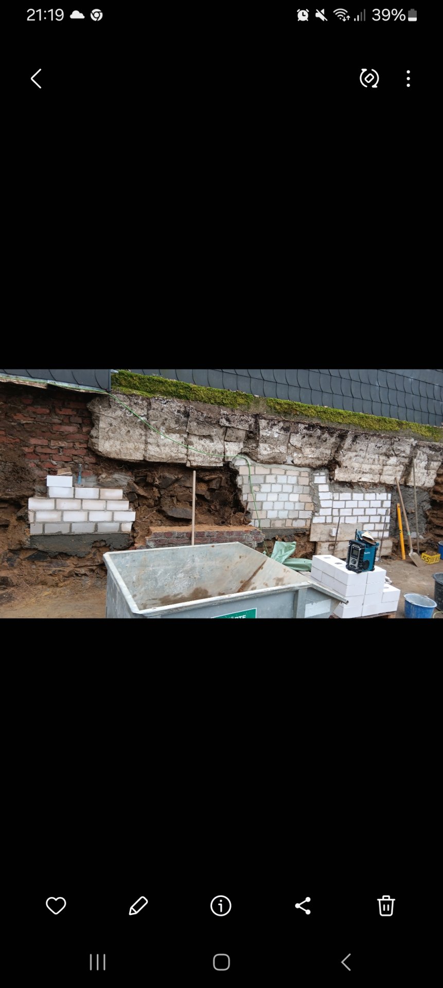

  7. #7 Marcel diederichs, 28.04.2025
    Marcel diederichs
    Marcel diederichs
    26.04.2025

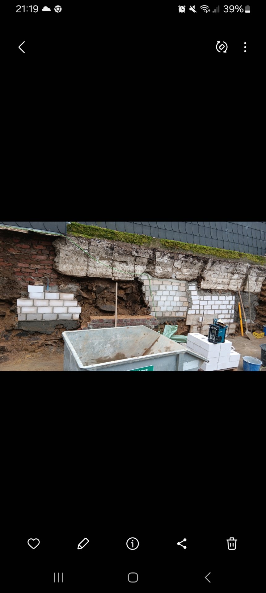

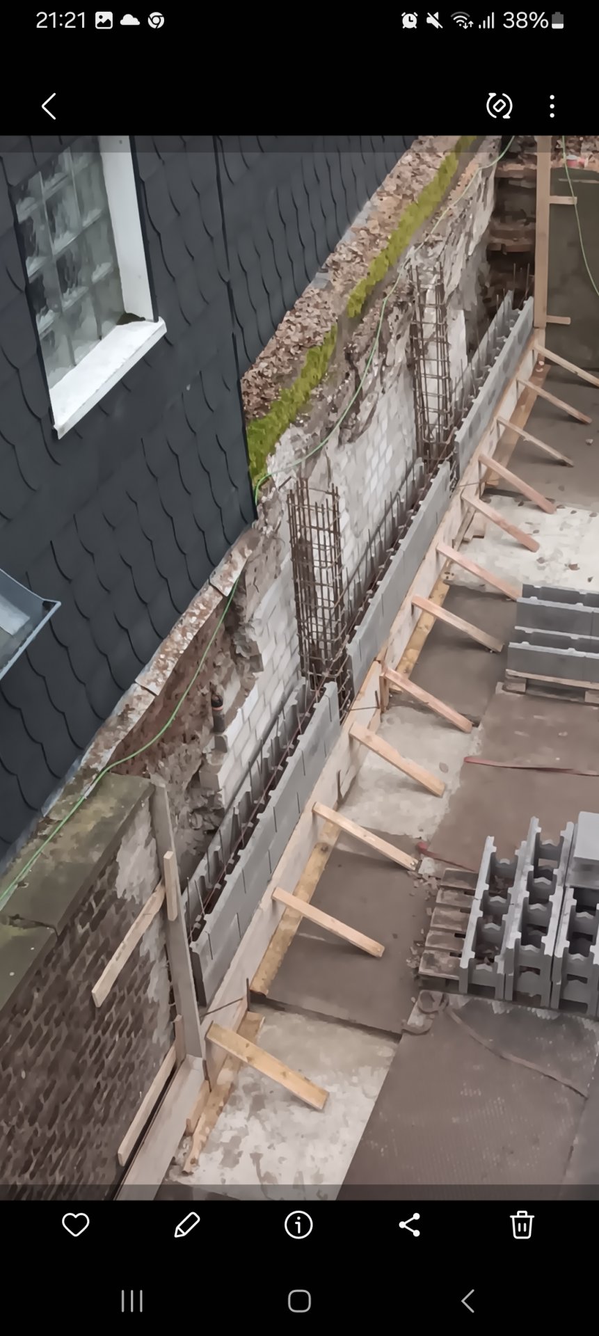

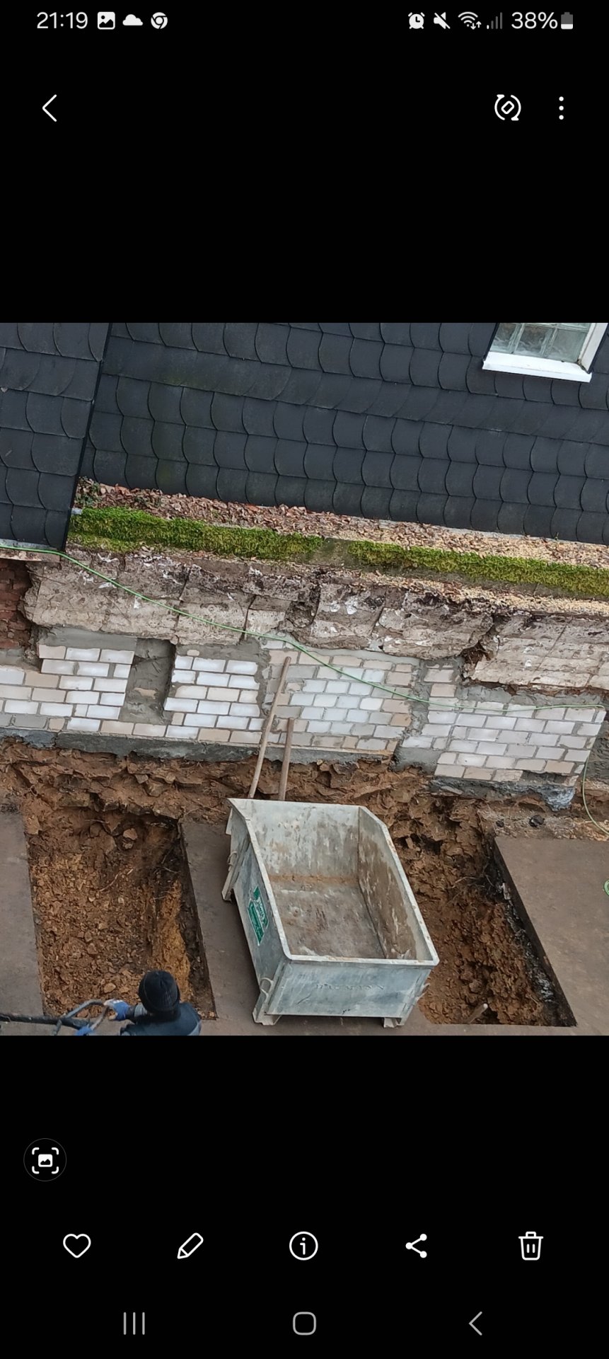

    Noch ein paar von der Bauphase

    Müssen ist der richtige Ausdruck, wobei dies hier zum Teil schwierig ist.
    Ich sehe hier auch keine Krone oder Abdeckung und was ist eigentlich mit dem Zwischenraum passiert alte Mauer / Reste zu neu , merkwürdig Konstrukt
    Vermutlich aufgrund der alten Bestände , hätte m.Wenigkeit den Kiestreifen komplett geführt mit einer Folienlage in Muldenform und sämtlichen Niederschlag abgeführt
