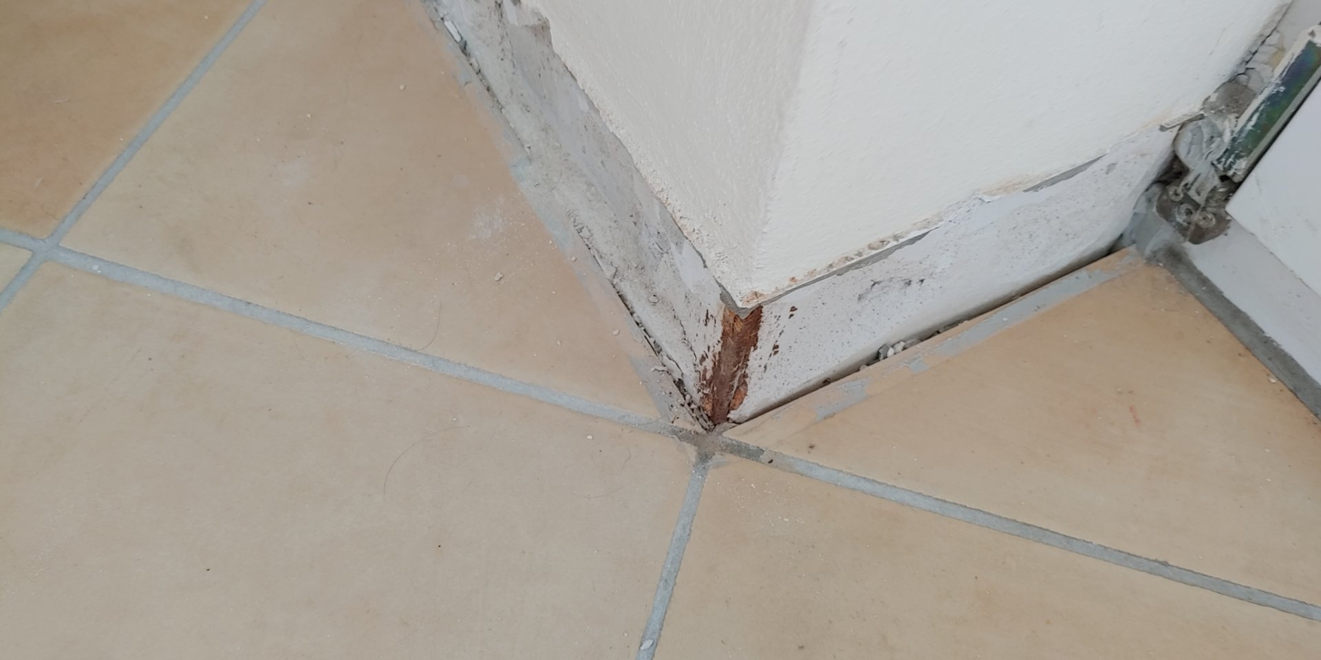

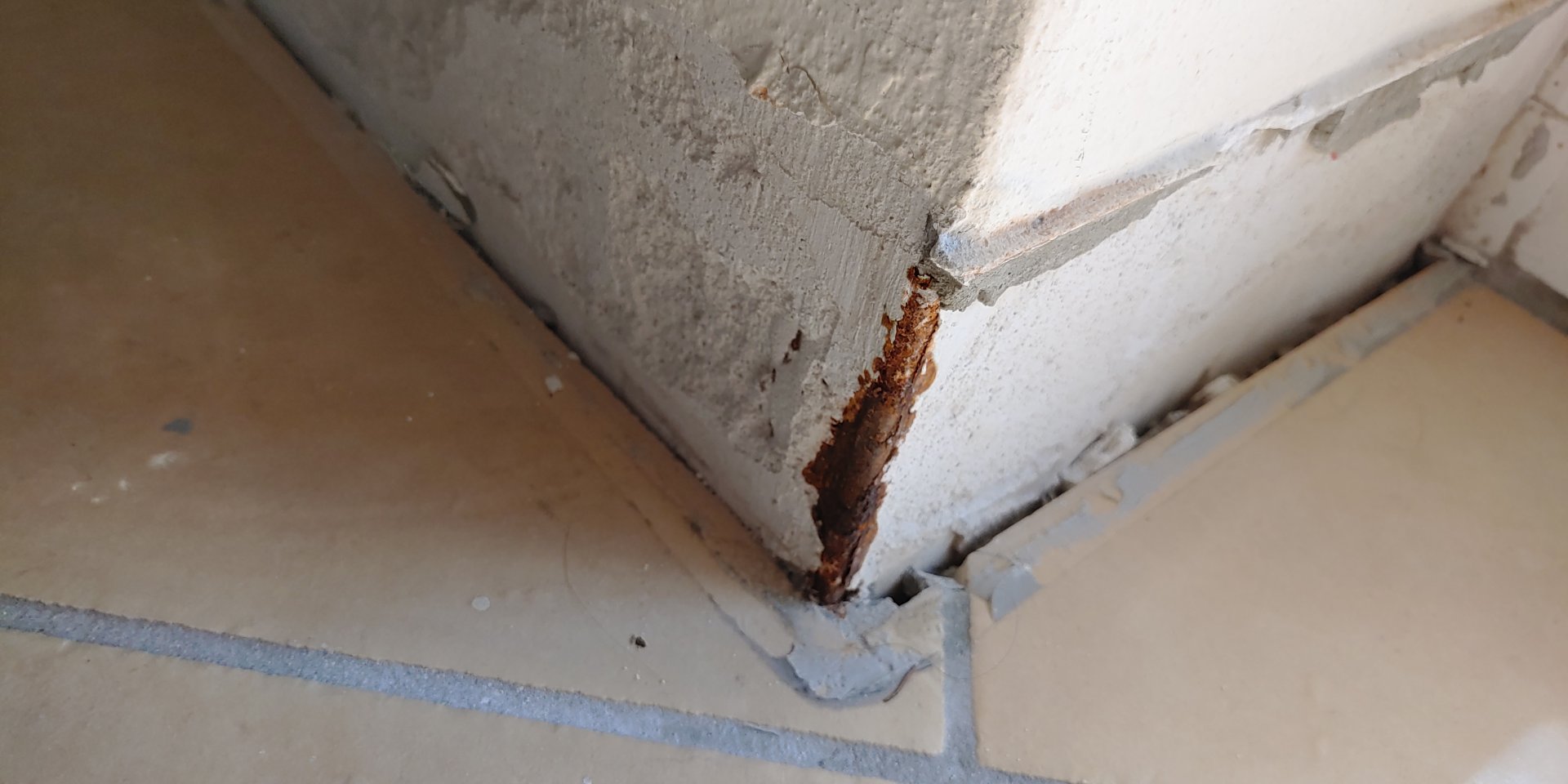

    Ich entferne gerade Bodenleiste, damit ein Designboden auf Platten gelegt werden kann.
    Dabei kam an 2 stellen etwas rötliches (siehe Bilder) zum Vorschein. Jeweils in der Nähe einer Balkontüre. 20210725_151201.jpg 20210725_151157.jpg
    Ist das Rost?
    Und kann/ muss man dann etwas machen?

    Das könnte Bewehrungsstahl sein der rostet, klopf halt mal mit dem Hammer dagegen, ob sich das was abblättert. Das kleine Ding würd keine Probleme im Mauerwerk verursachen.LG

    Das sind die Eckputzschienen. Würde den Bereich mit einem Multischneider abtrennen und entfernen.

    Is ja ganz nett, das Symptom zu beseitigen.
    An sich sollte man dringend nach der Ursache forschen.
    Vermutlich eine mangehafte Abdichtung der Balkontüre / des Balkons.
