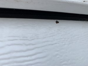

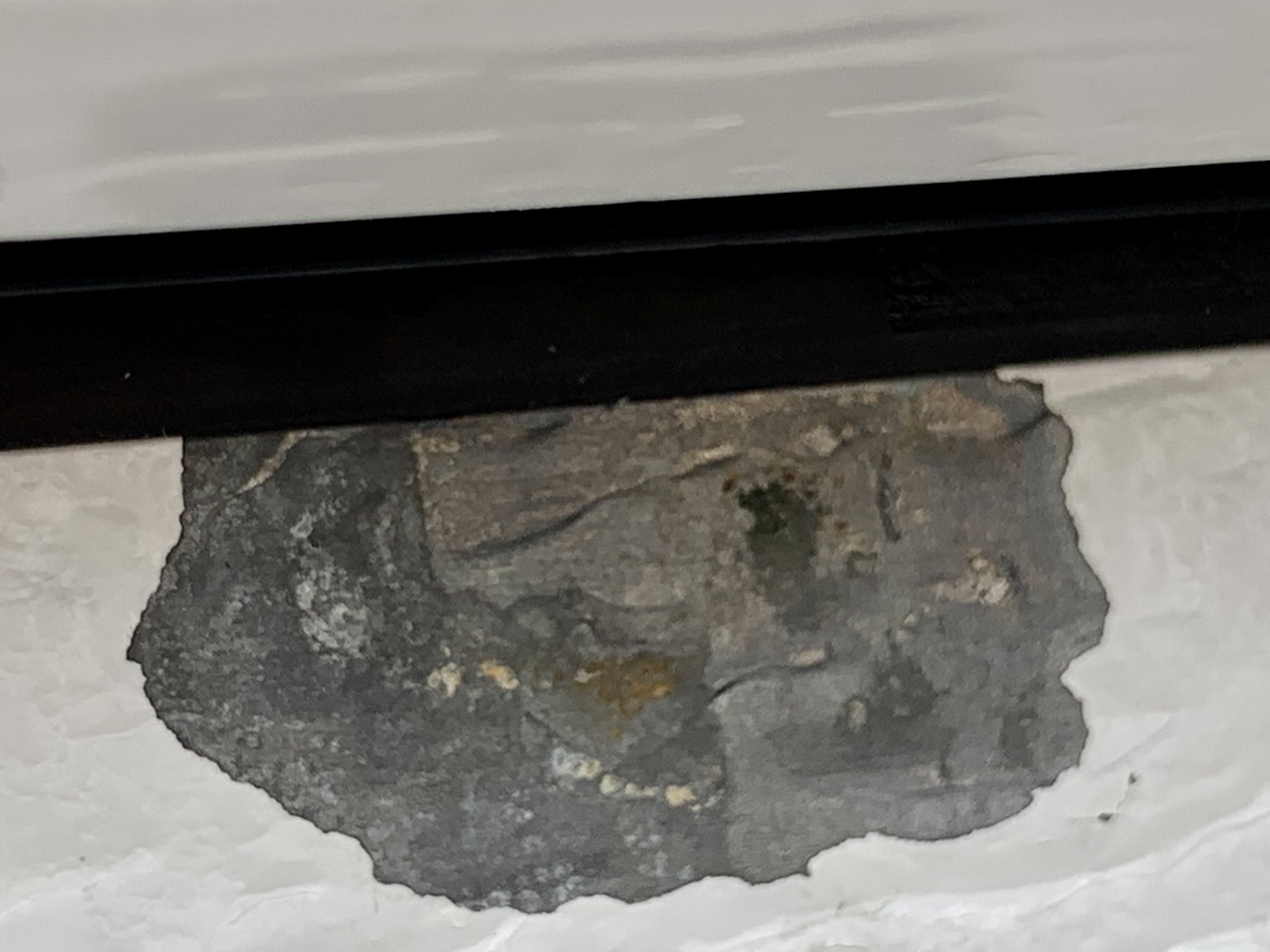

    Ich habe seit einem Jahr eine neue Garage mit Garagentor. Das Garagentor hat nun mehrere Rostflecken (außen)
    Nun Frage ich mich, ob das ein Mangel ist und ich reklamieren soll oder ob ich die Flecken einfach versuche selber weg zu machen? Mit Terpentin oder Essig?

    Rost wird ja nicht auf der Oberfläche sein! Beschichtung beschädigt? Was ist das für eine Makroaufnahme und wo genau ist der Rost?
    Wo kommt das Wasser her? Laufspuren...

    Wie stelle ich fest ob die Beschichtung beschädigt ist? Mit dem Auge ist erstmal nichts zu erkennen. Ist von dem Sektionaltor das oberste Element außen.
    Das es von außen ist, wird es vermutlich Regenwasser sein. Wenn die Beschichtung beschädigt sein sollte, kann es nur durch das auf und zu machen kommen, da das Element ganz oben ist.

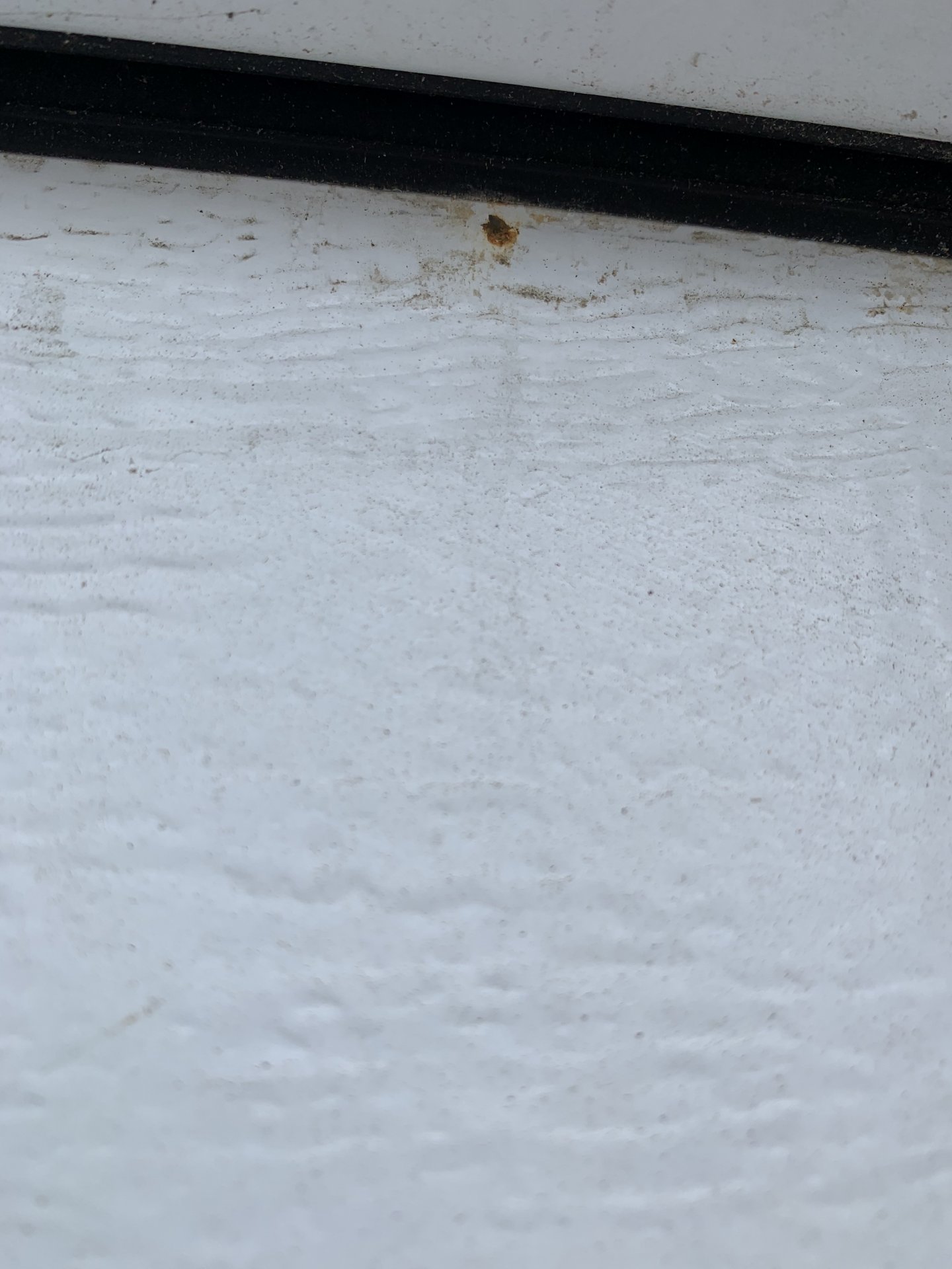

    Sooooooo dreckig ist nun auch wieder nicht, aber kann ich schon machen ;). Da es mehrere Stellen sind erklärt sich trotzdem nicht wie der Rost da hinkommt.

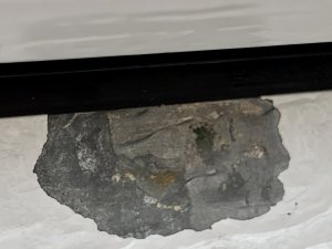

    Hat null komma null gebracht. Die Rostflecken sind immer noch da. An einer Stelle ist die (weiße) Beschichtung noch abgegangen!

    Sämtliche Rostflecken sind weg, aber auch die weiße Beschichtung ist weg.
    Mit was kann ich die paar Flecken am Besten überdecken damit sie nicht nochmal rosten?

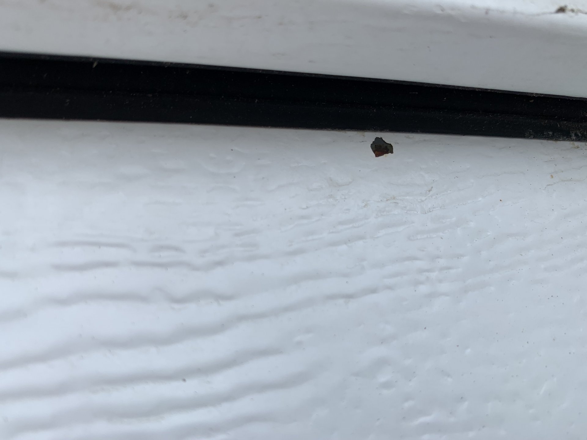

    Welches Material GENAU ist das Garagentor? (Stahl verzinkt?)
    Was ist das für eine Beschichtung? (Fragen macht kluch: Man nehme entweder die Beschreibung oder ruft einfach beim Hersteller an.....)
    Falls Stahl verzinkt und Pulverbeschichtung: diese darf auf KEINEN Fall abplatzen!
    Ansonsten: Rost vorsichtig mit Dremel und Diamant-Rundschleifkopf entfernen, Rostschutzfarbe (Brantho Nitrofest) Auftupfen (kleiner 5er oder 6er Pinsel, z.B. Synthetikpinsel ★ Größen 000 bis 12 ★ gummiert u. Schutzkappe ★ Nickel-Messing | eBay)
    Am Schluß Deckfarbe in Farbton des Tores.

    Was der Hersteller sagen will:
    1. Das Tor ist - wie vermutet - Stahl, verzinkt
    2. Da Abplatzungen vorhanden sind, ist dort die Beschichtung beschädigt - wahrscheinlich durch unsachgemäße Montage.
    Deswegen: Rostentfernung und Schutz wie in meinem vorherigen Beitrag.

    Es gibt vom Hersteller einen Lackstift 9 ml für die Garagentore in der passende RAL Farbe kann ich den drauf machen?
    Rost ist eigentlich keiner mehr an den Abplatzungen. Trotzdem nochmal Rostentfernung drauf?
    Dann sollte eigentlich der Monteur der Fertiggarage den Schaden übernehmen, weil ich habe darauf noch Gewährleistung.
    Die Frage ist warum der Schade erst so spät auftritt.

    Ich sehe auf dem Bild deutlichen Rost.
    Haben Sie diesen schon entfernt?
    Haben Sie Rostschutz appliziert?
    Erst dann nehmen Sie den Lackstift (am Besten tupfen)

    Ich habe das ganze mal mit Sonax behandelt dadurch wird die Abplatzung größer die Beschichtung geht weg…

    Mein Chef hat immer gesagt Rost ist 7 mal so groß wie es auf den ersten Blick aussieht.
    rund um den Fleck alles bearbeiten wie von @Manufact beschrieben

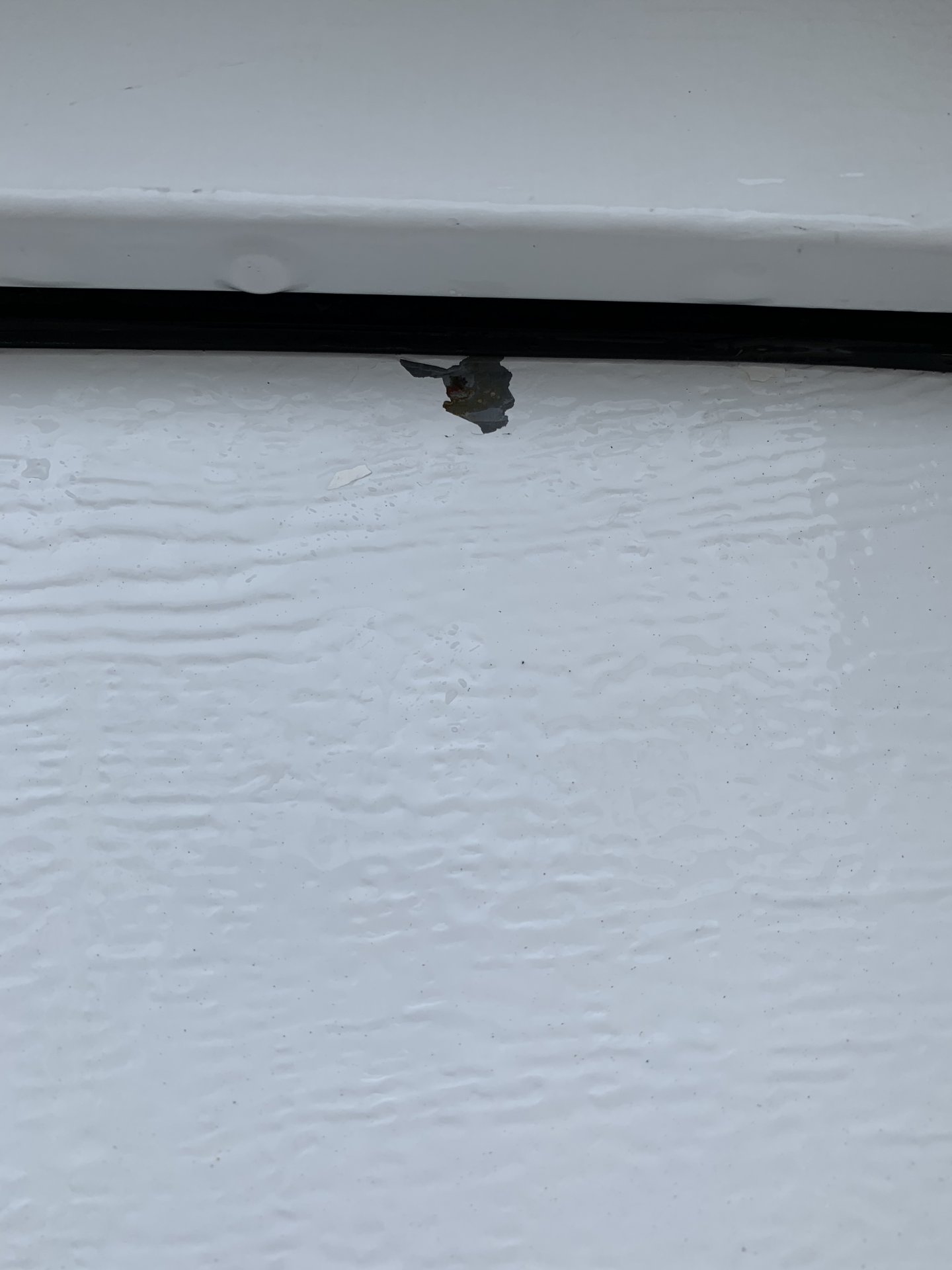

    Nochmal zusammenfassend:
    1. Ich schleife mit Schleifvlies
    2. Dann Rostentferner drauf (hab das WD-40 Special Rostlöser)
    3. Dann Rostschutzfarbe (hab das Branthos von oben)
    4. nochmal leicht abschleifen
    5. Lackstift

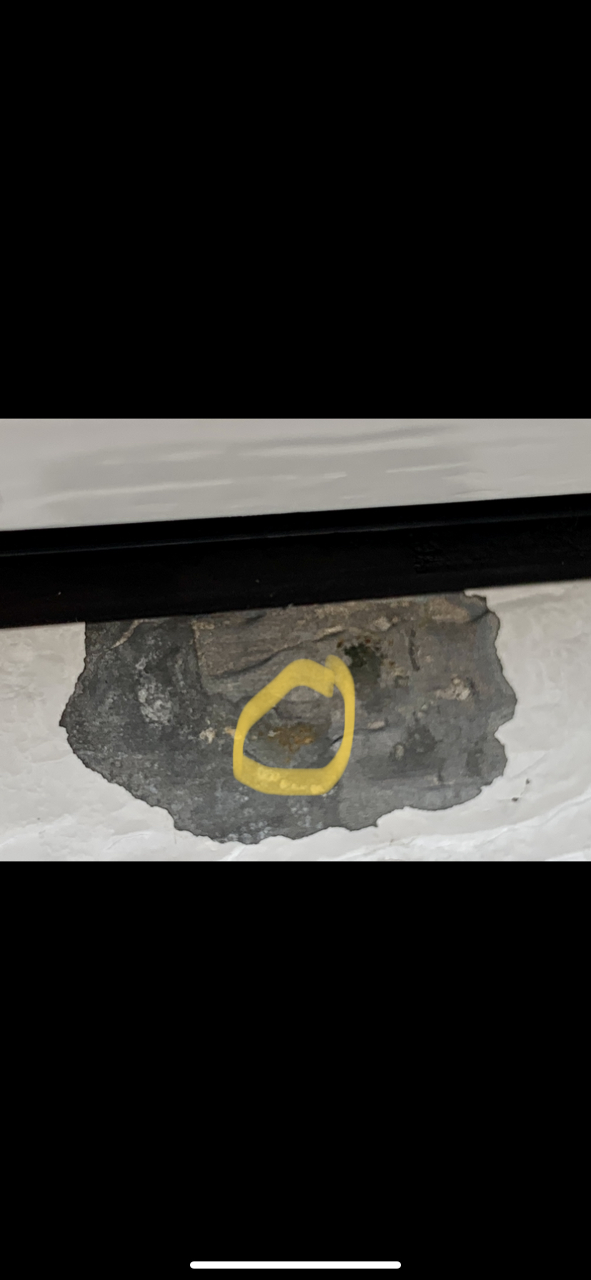

    Ich habe mal noch eine Nahaufnahme gemacht. Aus meiner Sicht ist der gelbe Fleck doch der Rost den ich entfernen muss. Also mehr muss von der Beschichtung nicht weg oder?

    Schleifvlies NACH Rostschutzgrundierung!
    Auf KEINEN Fall!!!! WD 40 Sche..ss. Das ist Öl! - wenn das schon appliziert wurde: UNBEDINGT!! mit Spiritus entfetten!!
    Dann Rost wegschleifen.
    P.S.: Was ist das für eine graue Pampe? Bei einem Origanal - nicht bearbeiteten Tor ist die Reihenfolge: Verzinkung - eventuell Haftgrund - Pulverbeschichtung

    Verzinkte Bleche lassen sich allerdings schlecht lackieren bzw. der Lack hält nicht gut bzw. lang. Um verzinkte Bleche zu lackieren, sollte die Oberfläche aufgerauht und mit Salmiakgeist vorbehandelt werden. Such' mal nach "verzinkte Bleche lackieren". Hab beides ausprobiert (einmal mit und einmal ohne) und kann das bestätigen.
