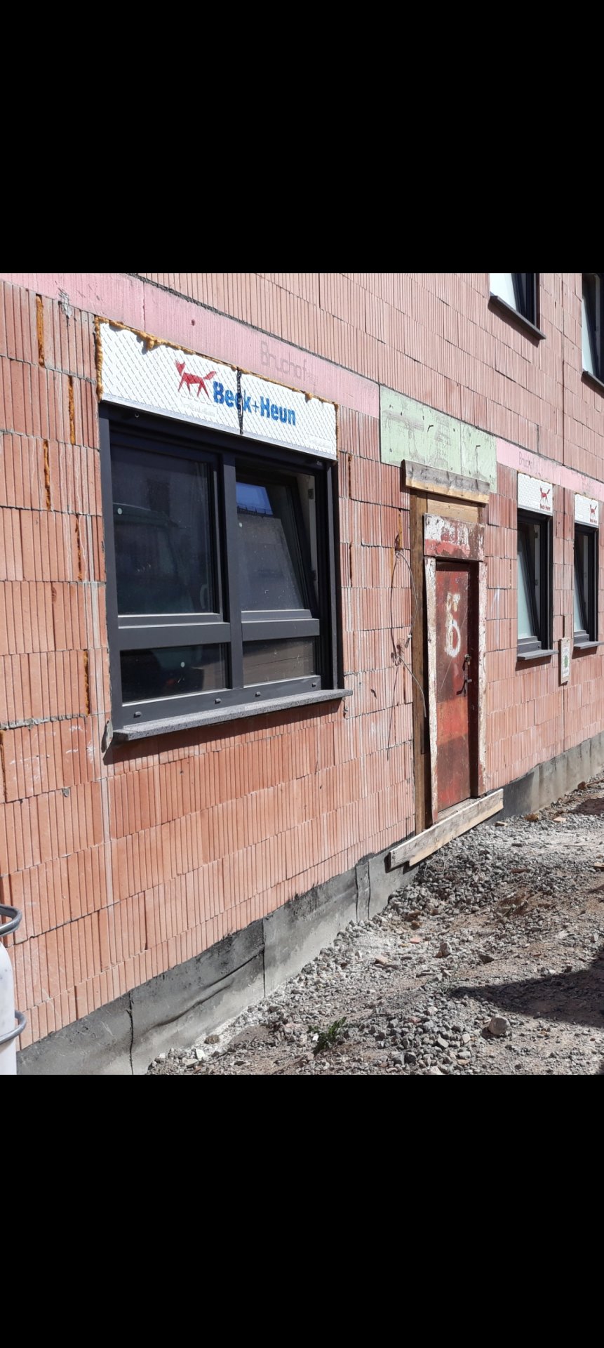

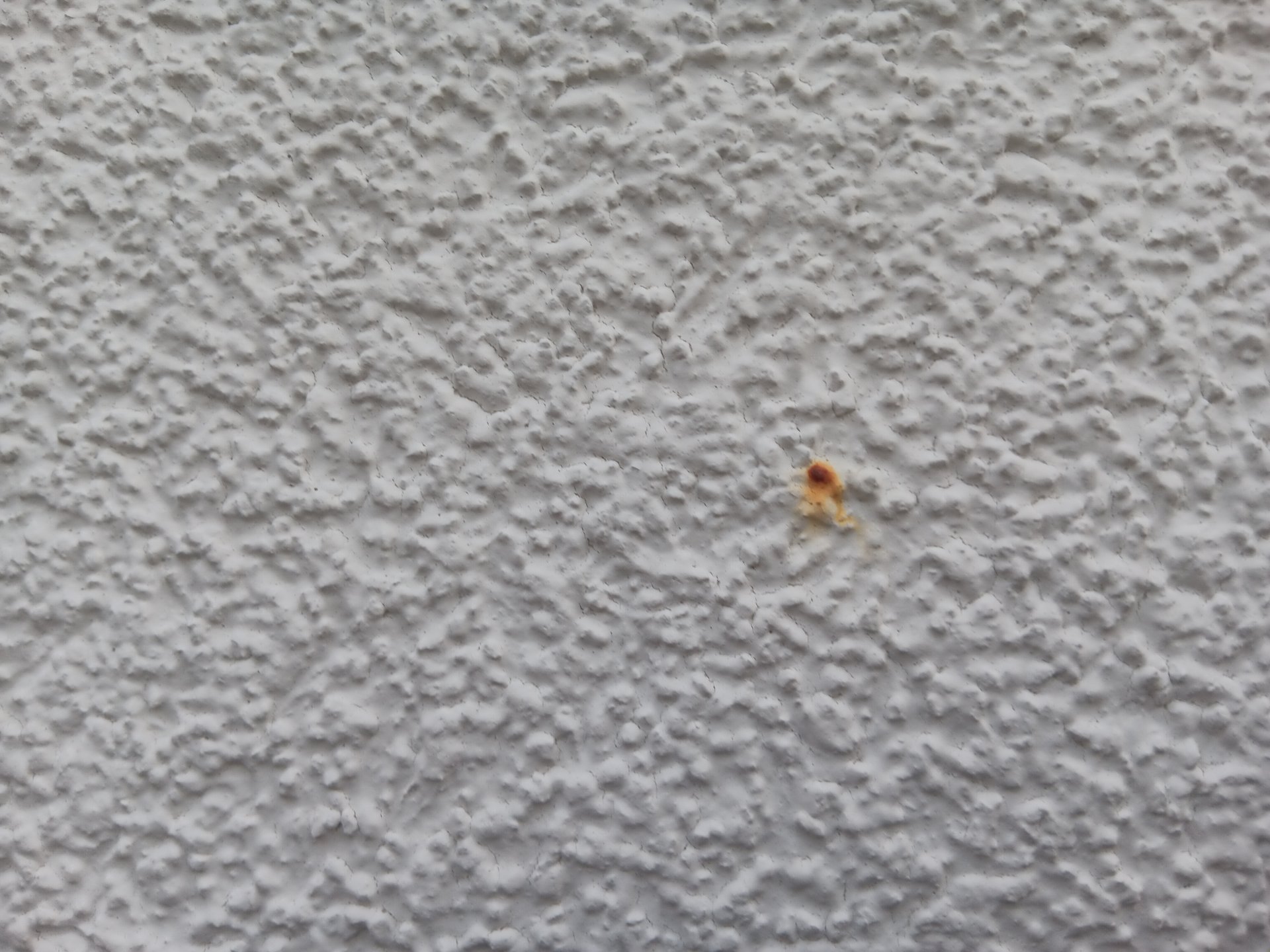

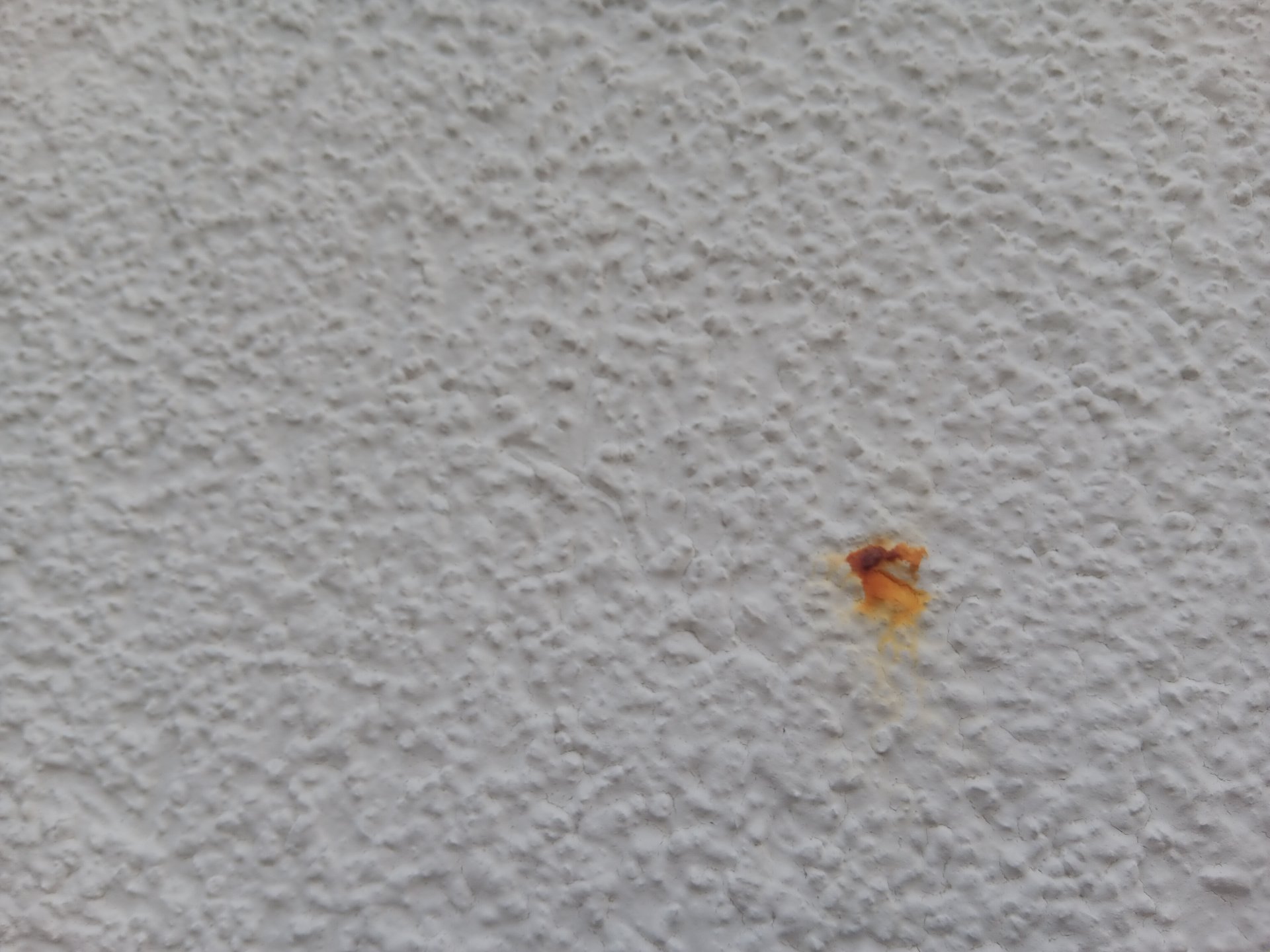

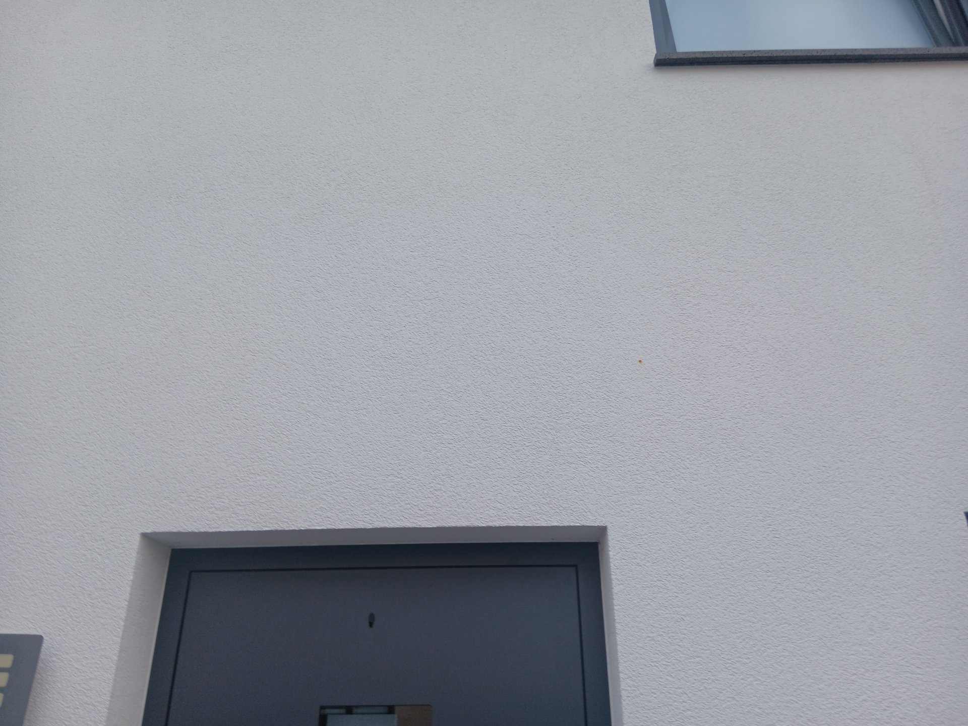

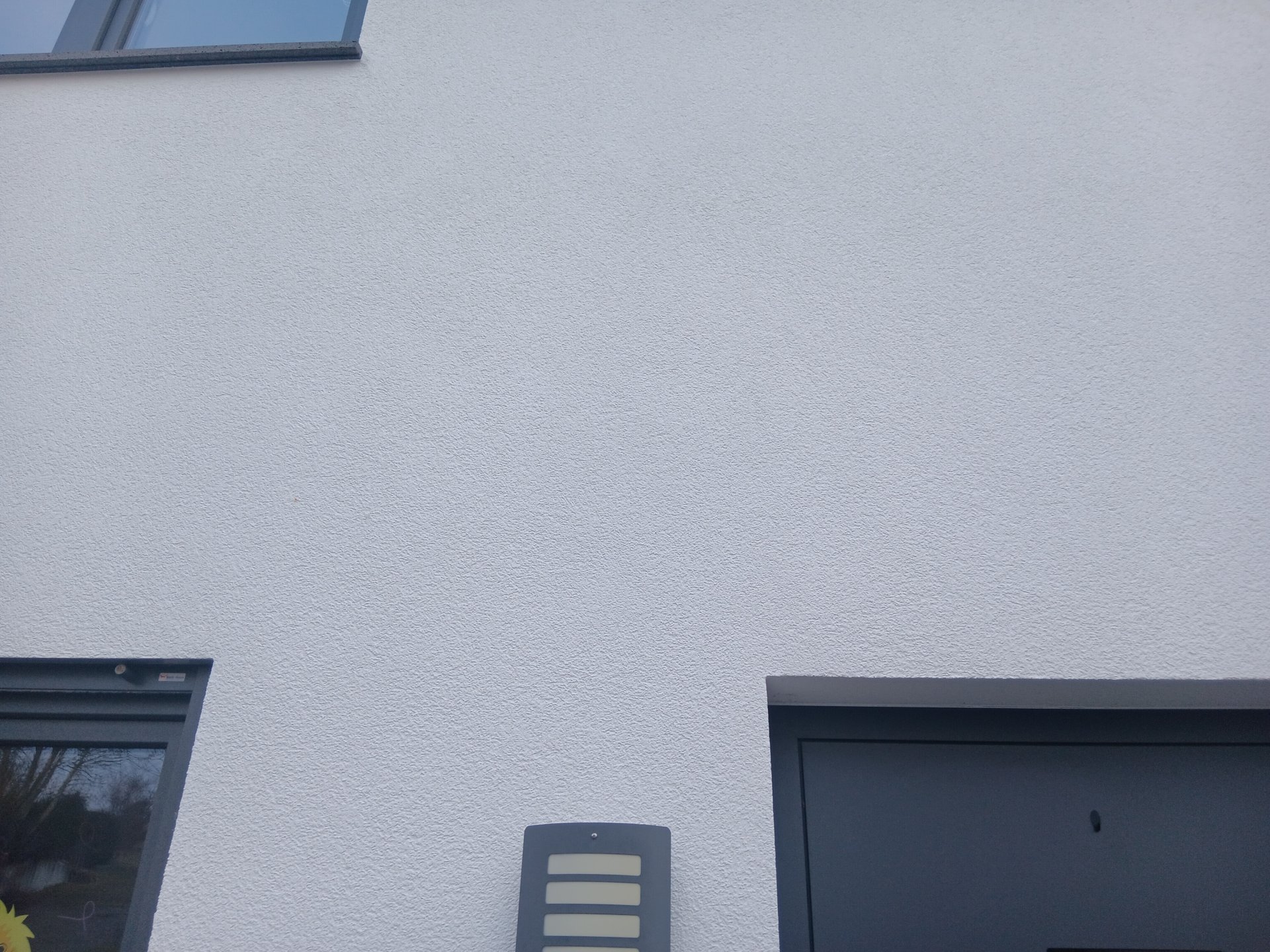

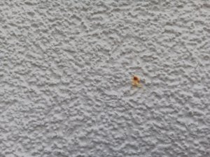

    Guten Tag,
    es geht um eine Doppelhaushälfte. Der Aussenputz ist circa 4 1/2 Jahre alt. Vor kurzem sind mir braune Flecken aufgefallen. Beim näheren Betrachten sieht es aus wie Rost. Bisher konnte ich nur diese zwei Flecken feststellen in Höhe der Betondecke. Für den rechten schon etwas größeren Fleck vermute ich ein Moniereisen, welches nicht ordnungsgemäß entfernt oder abgedichtet wurde. Ein Wasserschaden von Innen ist ja theoretisch komplett auszuschließen oder? Überhalb dieser Betondecke befindet sich nämlich ein Bad mit Dusche an dieser Aussenwand. Bilder sind im Anhang.
    Bei dem Bild im unverputzten Zustand vermute ich 2 Moniereisen überhalb der Haustür und das rechte davon könnte den großen Fleck verursacht haben.

    Eisenhaltiges Zuschlagkorn im Putz (Pyrit)

    hatten wir vor "vielen" Jahren auch mal Massenhaft, beim Hersteller war das Magnetband, welchen Metallteilchen aus dem Sand zieht, ausgefallen. Alle Fassaden, wo die Kundschaft reklamierte wurden kostenlos Saniert, die Kosten trug der Hersteller
