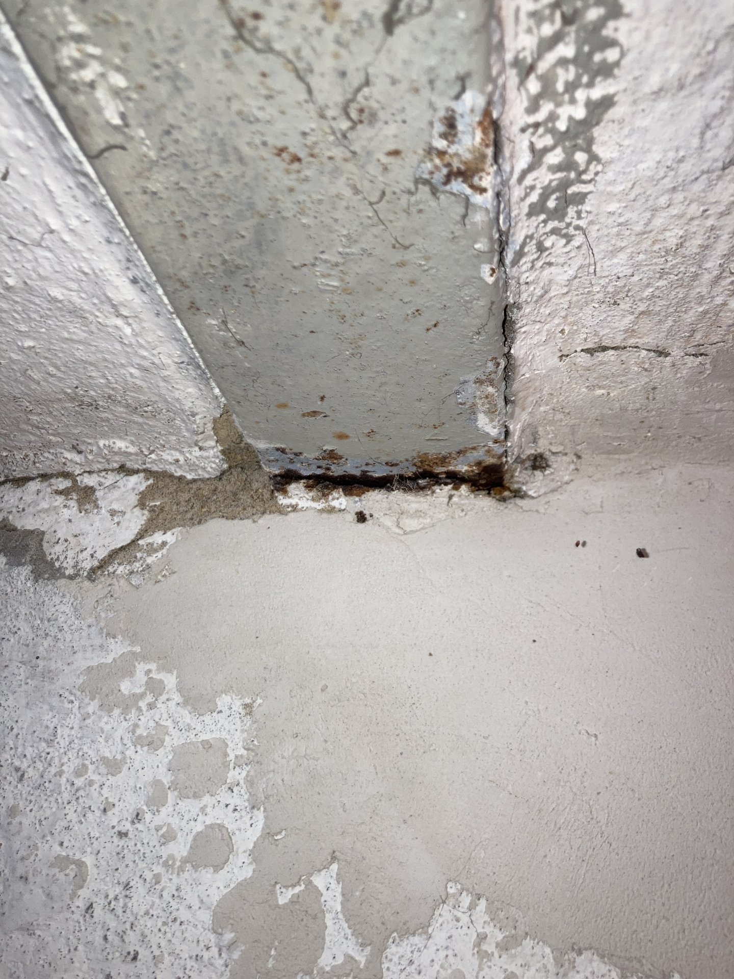

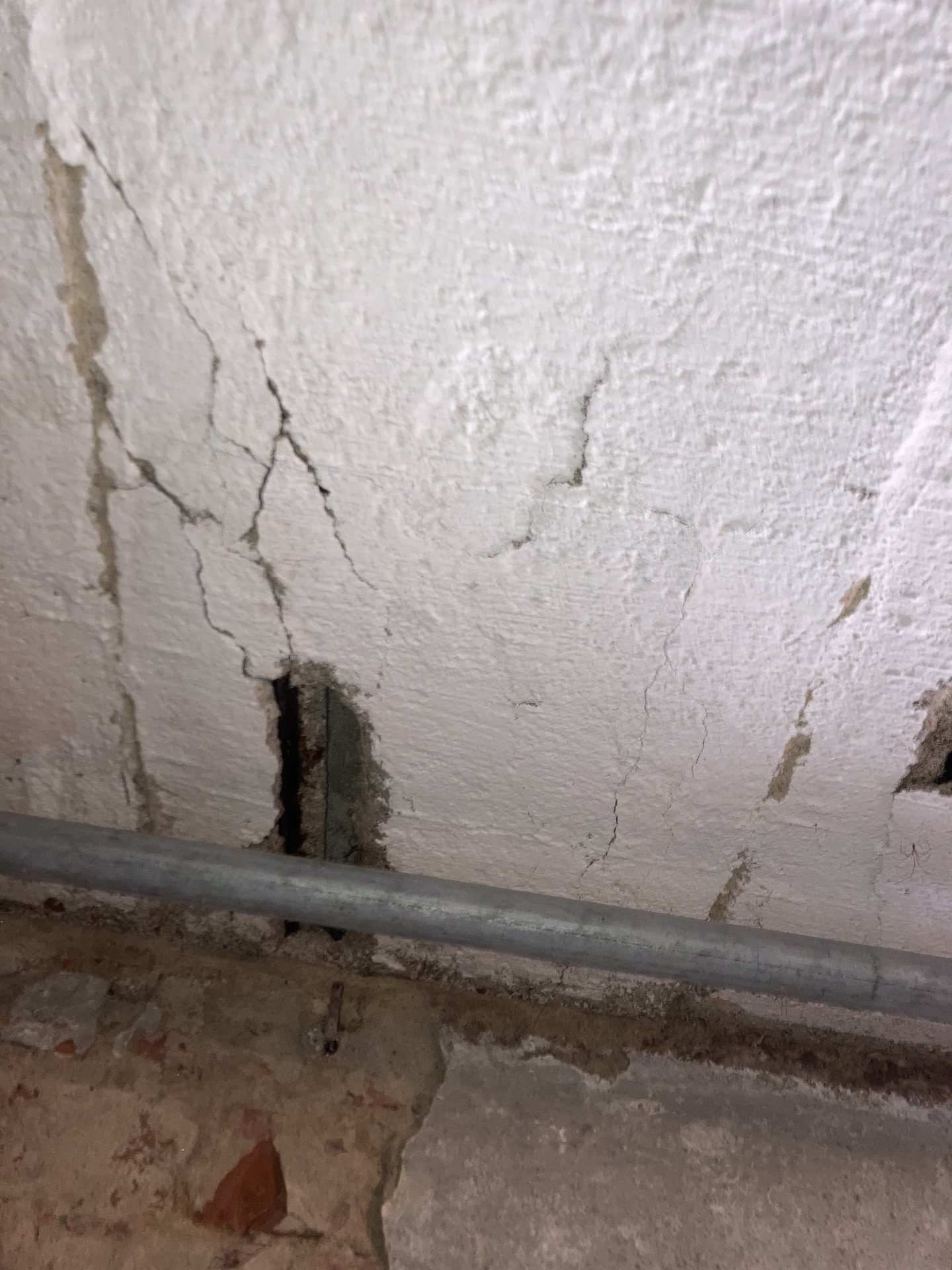

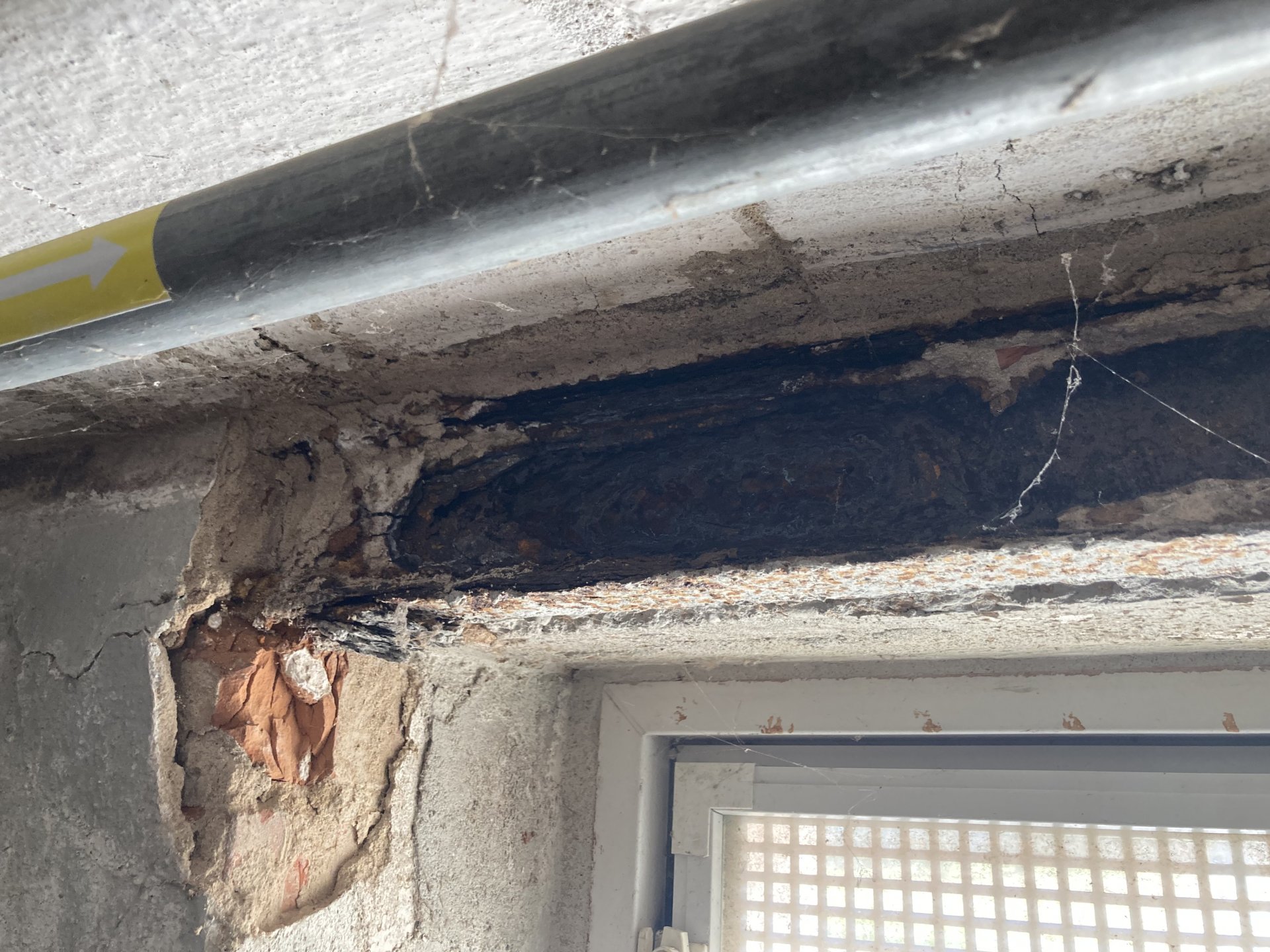

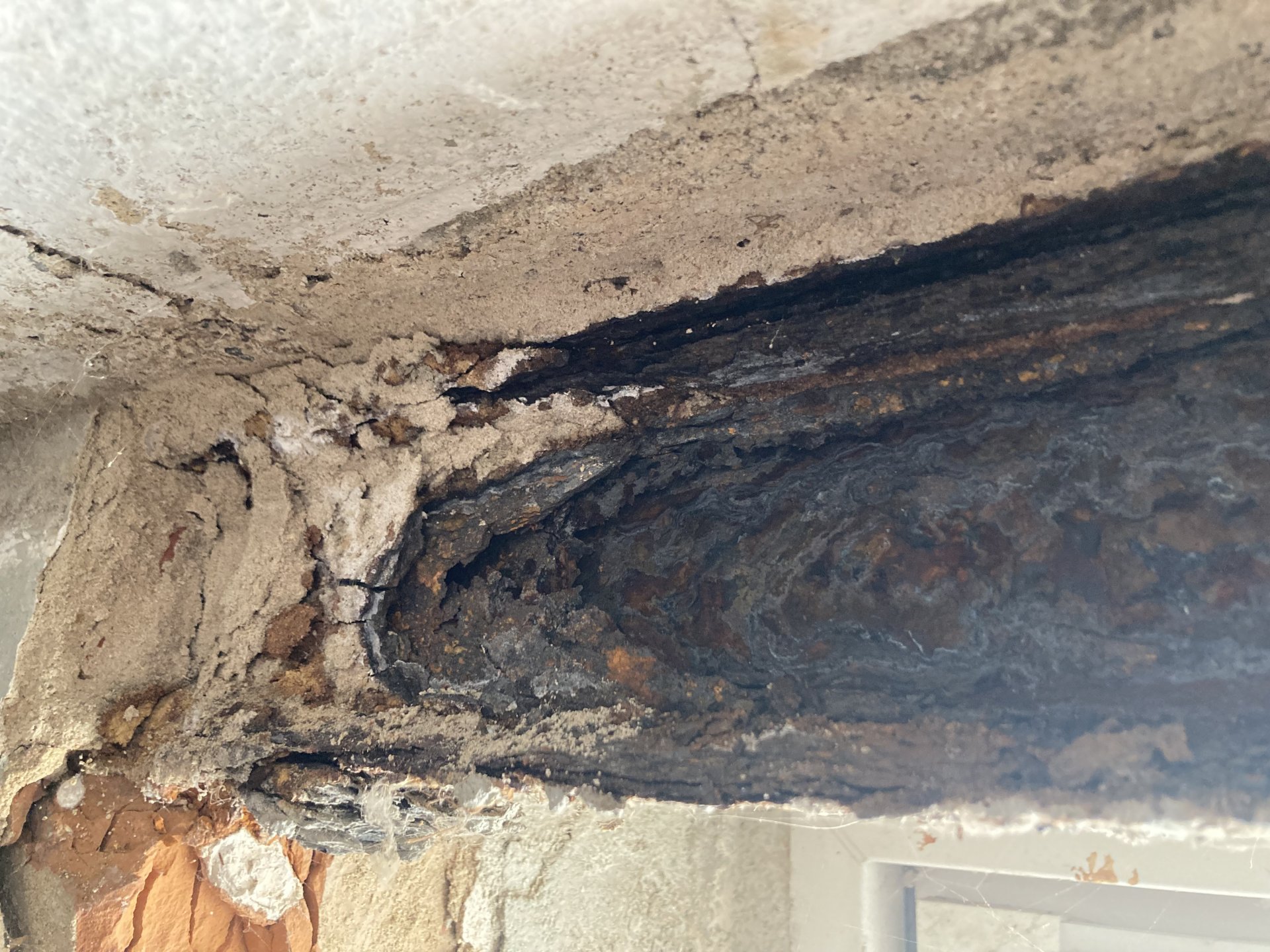

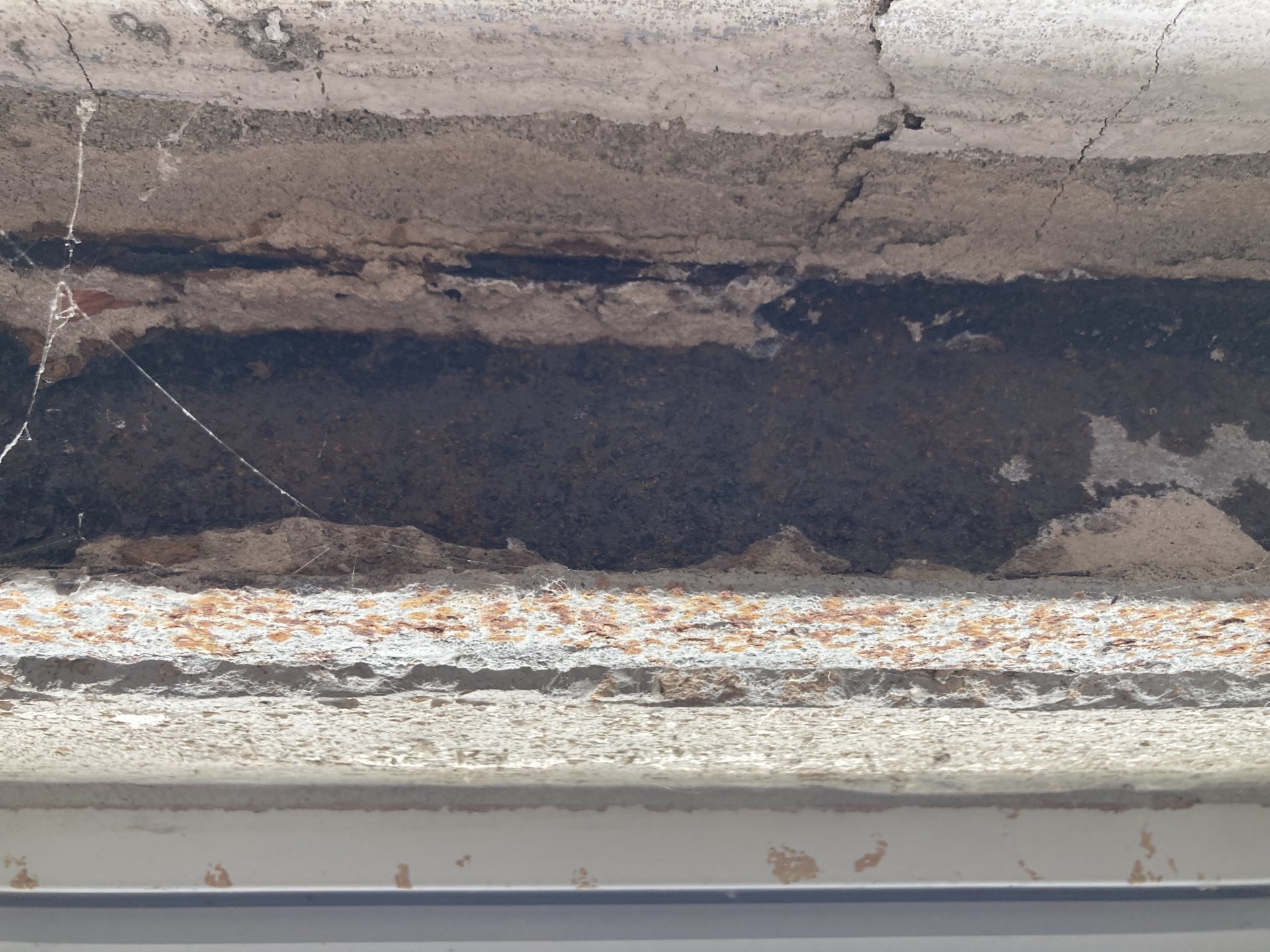

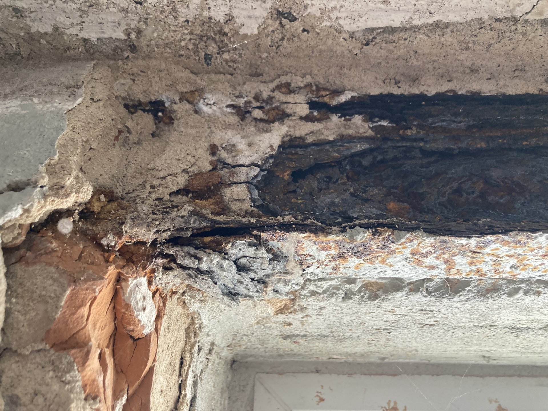

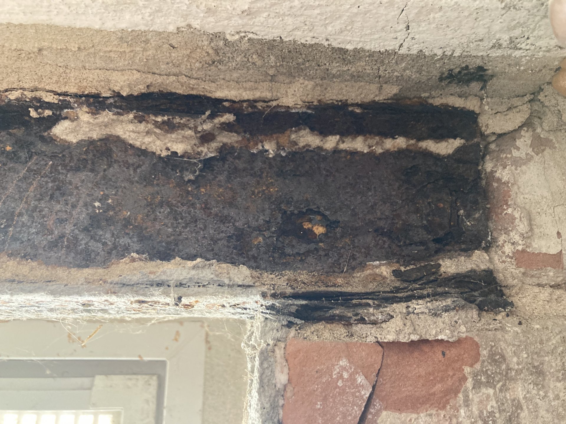

    Derzeit saniere ich meinen Keller, da mein Arbeitszimmer da unten hin soll. Die Kellerräume sind mit ca. 80% sehr feucht. 2005 wurde eine Vertikalsperre gemacht. Nun habe ich mir eine Horizontalsperre einbringen lassen, dass die Kellerwände trocken werden. Ich möchte auch die Kellerfenster tauschen und habe das Problem, das ein Träger beim Fenstersturz sehr rostig ist und aufblättert. Jetzt haben sich das schon einige Leute angeschaut und unterschiedliche Meinungen dazu gehabt. Was sagt Ihr - kann ich das Ding drin lassen oder sollte ich es tauschen? Dazu anbei die Fotos und schon mal Danke!

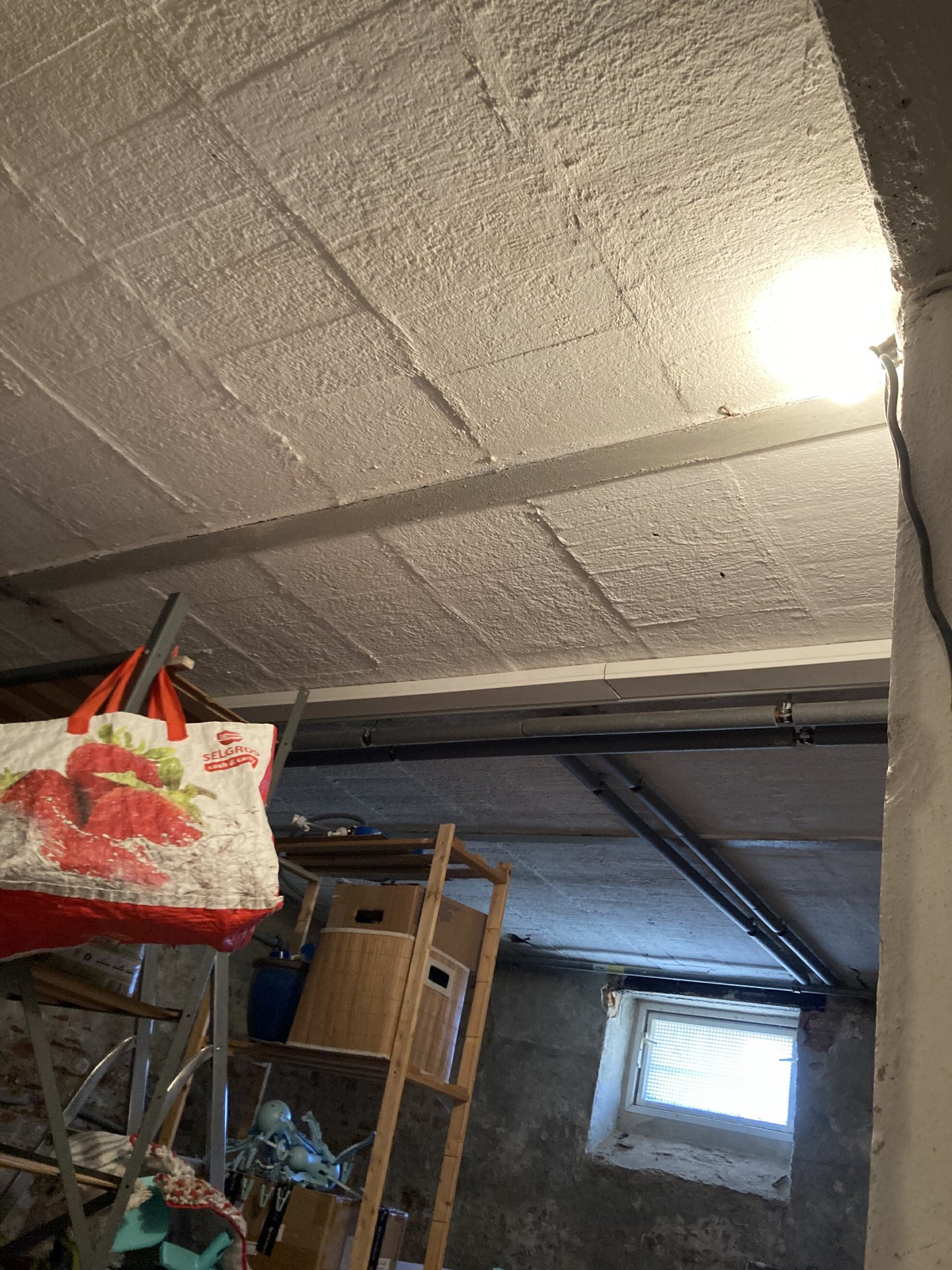

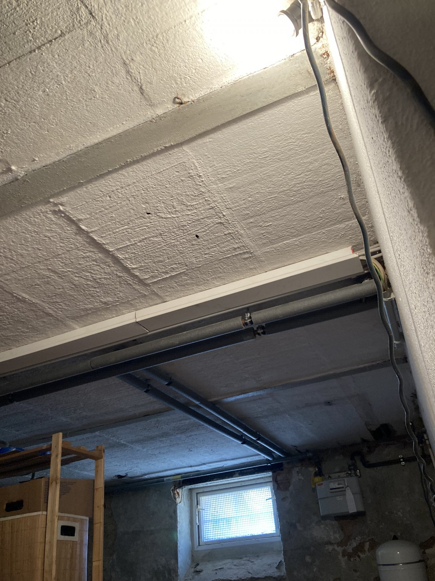

    Also der Träger ist hin! Soviel ist anhand der Fotos sicher!
    Jetzt stellt sich die Frage, was der Träger trägt bzw. ursprünglich tragen sollte?!?
    Dazu müsste sich das Ganze (Träger, Decke, Hauswand) nicht irgendein Schwätzer ansehen und beurteilen - sondern ein Statiker.
    1. Wenn die Kellerdecke eine Stahlbetondecke ist und diese vierseitig aufliegt (2achsig spannt) und der Träger nur sich selbst trägt - dann: Sch... drauf!
    2. Wenn die Kellerdecke z. B. eine Stahlträgerdecke mit Füllkörpern aus Betondielen oder Ziegel ist und die Träger dieser Decke auf der Fensterwand auflagern, dann muss der Träger fachgerecht saniert werden.
    3. Sonstiges ...

    Hallo und Dank für die schnelle Antwort,

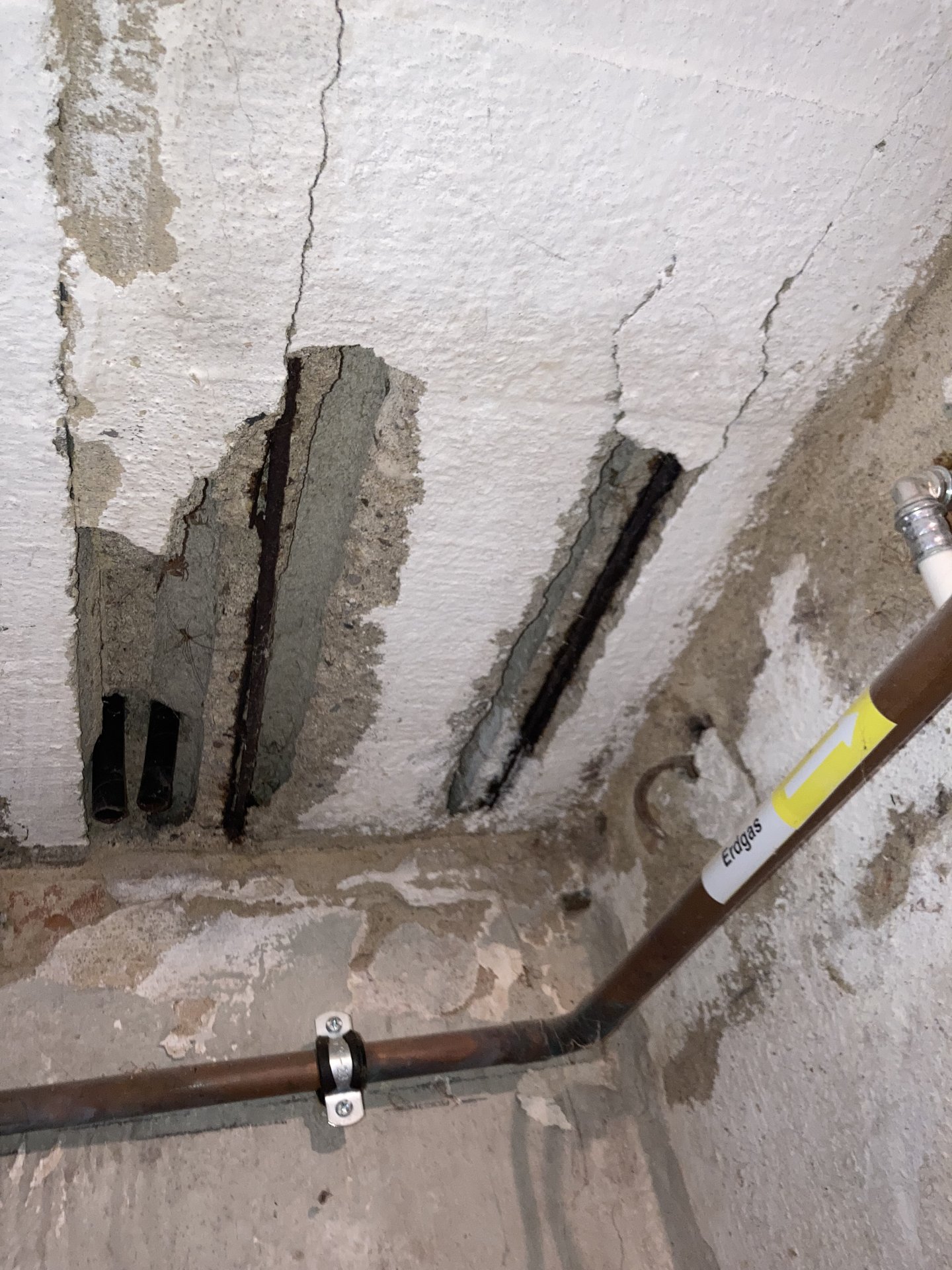

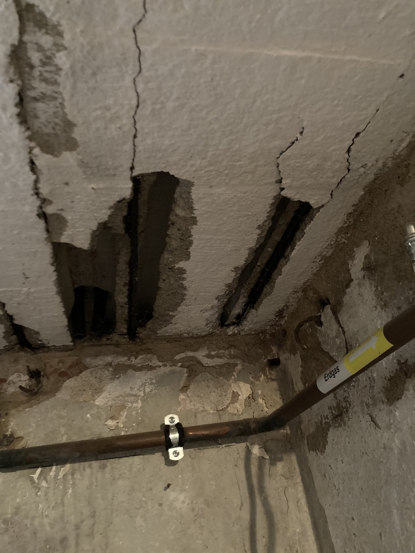

    Ich habe mal noch ein paar Aufnahmen vom Kellerraum gemacht. Die Kellerdecke sollte deinem beschriebenen Fall 1. entsprechen. Zwei Stahlträger die noch gut aussehen (auch am Auflager). Bei der Stahlbetondecke liegt leider Stellenweise die Bewehrung frei. Die werde ich entrosten mit der Drahtbürste und die Stellen mit Remmers Betofix R4 ausbessern. Der alte Ziegelboden kommt raus und eine Betonbodenplatte mit 10 cm Dämmung, Fußbodenheizung und Estrich rein. Die Wände werde ich mit Kalkputz verputzen und dann mit Kalkfarbe streichen, wenn die Wände durchgetrocknet sind. Dann wollte ich eine Dämmung mit Mineralwolle aufbringen. Um die Raumfeuchtigkeit im Griff zu haben, werde ich mir dann wohl zusätzlich zum regelmäßigen Lüften noch einen Raumentfeuchter reinstellen. Das Kellerfenster will ich gegen dreifachverglast tauschen. Und dann hoffe ich das der Plan aufgeht
